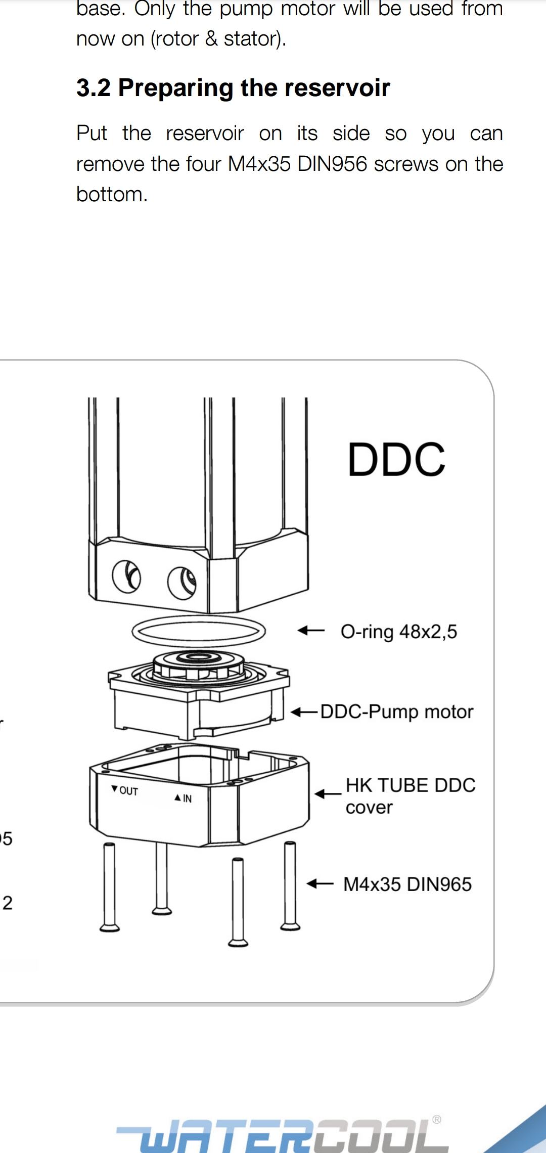

Allerdings habe ich so meine Bedenken, da bei der Montage das Plastikgehäuse der DDC entfernt und mit einem Bauteil des HK Tube ersetzt wird, siehe Bild aus der Anleitung:
Wenn man dieses Bauteil gegen eines von ALC tauscht, läuft man dann nicht Gefahr, dass der Anpressdruck an anderer ist und einem alles aus dem AGB läuft?
Vielleicht hat es ja schon mal jemand erfolgreich probiert und könnte berichten :-)
Zufälligerweise habe ich noch so ein Deckel für eine ddc hier rumliegen könnte dir den verkaufen

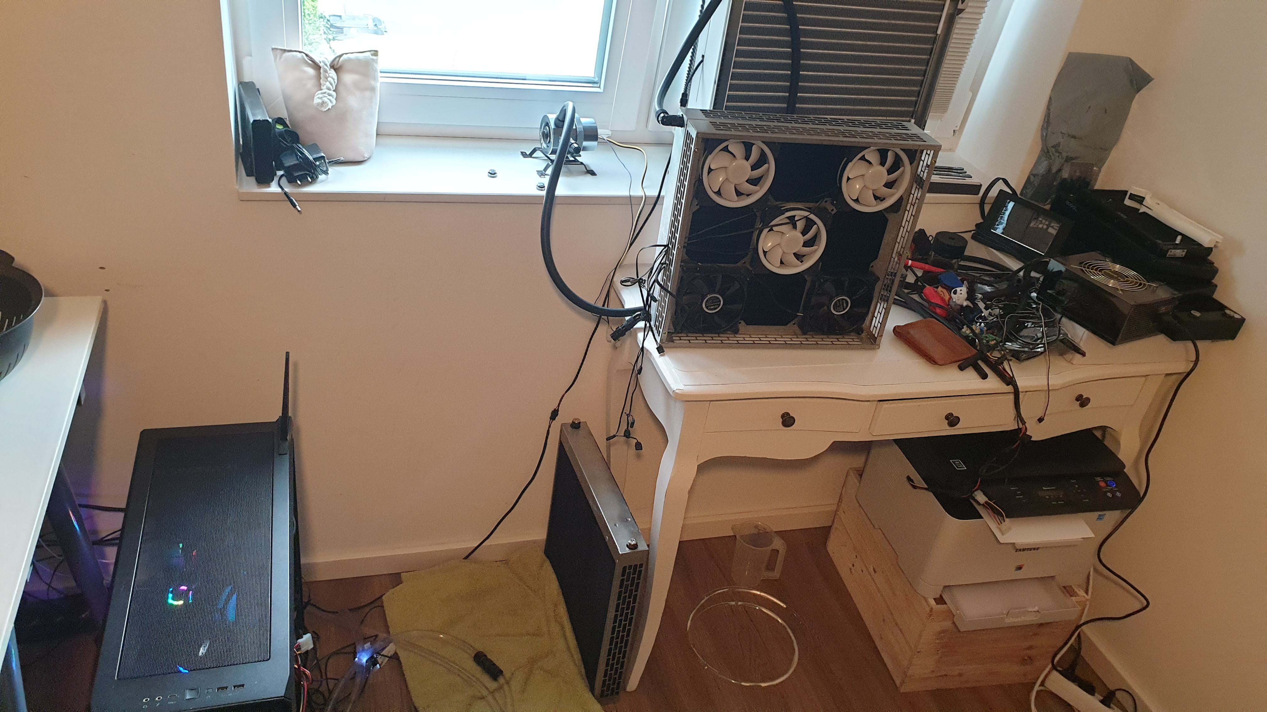

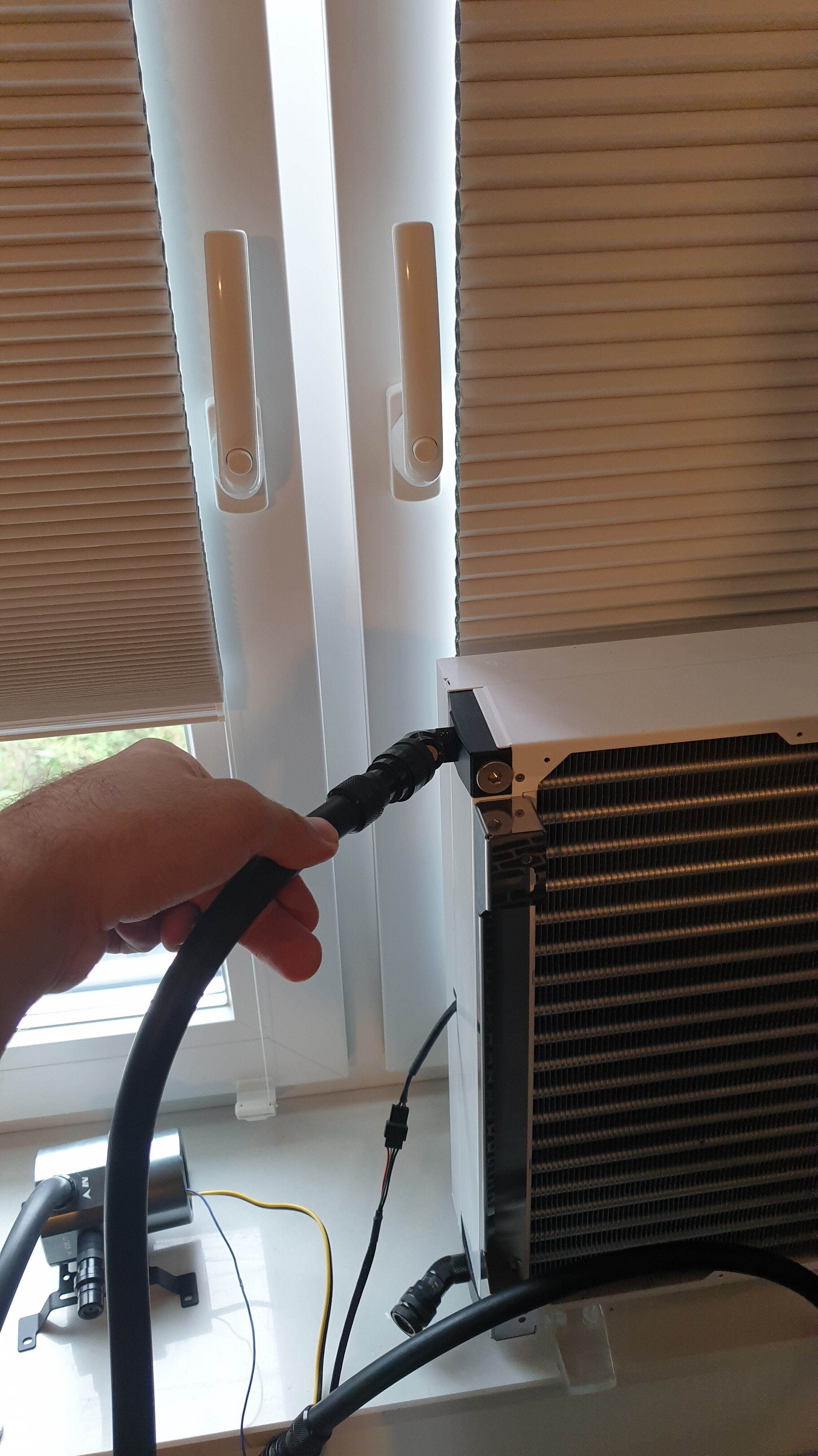

MORA auf 16/10 EPDM
Hätte den MoRa am liebsten hinten an der Wand, aber da liegen ein Luftschacht und Elekltronik.
Gerade 30mm Multiplex bestellt für den Rollwaren vom PC (biegt auch bei PC+ Monitor+ MoRa nicht durch 30-40 kg nicht durch), überlege gerade ob ich nicht auch sowas nehme für beide MoRa, es gibt echt tausende Möglichkeiten.
Werde aber hier den Markplatz beobachten und alles gebraucht kaufen, was benötigt wird.
MoRa 2 Pro Blende wird am schwierigsten einzeln zu bekommen sein, ansonsten schauen dass ich zumindest paar 140er angebracht bekomme oder 9x 120er besorgen.
2x DDC oder zweite D5 Next oder normale D5 PWM, welche Pumpentops und Gehäuse, wo anbringen.
D5N wäre natürlich komfortabel was die regulierung angeht, 2x DDC wäre optisch gut zu verbergen, verbraucht wenig platz und bietet mehr als genug power, beides wäre jederzeit erweiterbar siehe z.B. WC DCC Multitop.
Werde heute erstmal Testweise die Bykskigeschichte bezüglich Pumpe und die ALC Schnellkupplungen verbauen um den Durchfluss zu testen, ist zwar Alu beschichtet, sollte aber kurzfristig keine Probleme mit DPU Clear geben, wäre auch die günstigste Alternative da vorhanden (Vollkupfer Coldplate in der GPU).
Bin bucht sicher ob das mit Überlagerung der 140mm an den Kanten zuviel Widerstand ergibt und den Luftstrom verwirbelt.
Dann könnte ich 9, 140 an alle vier MoRa3 Pro Stege verschrauben.

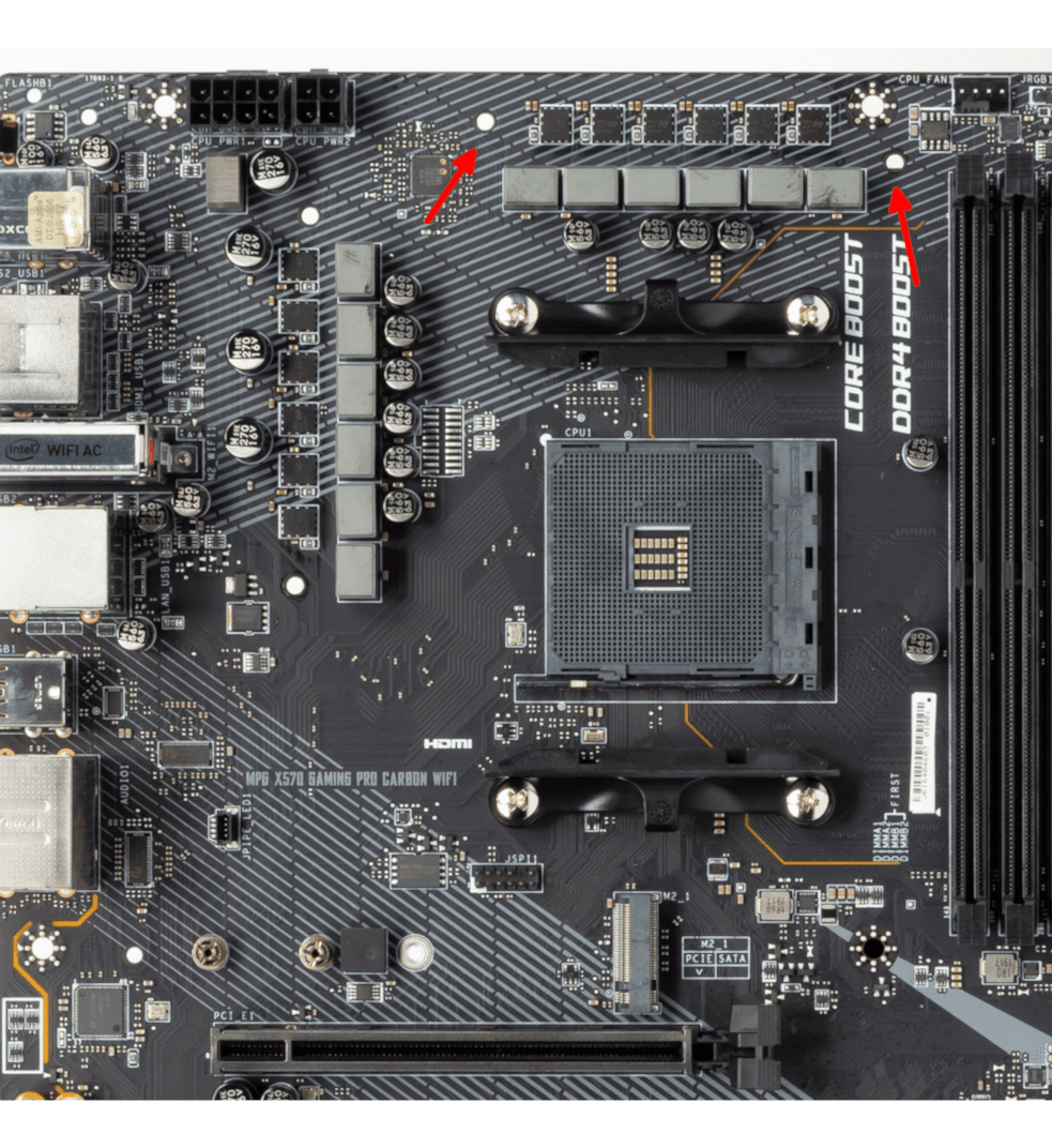

ich habe leider ein nicht besonders großartiges Mainboard was die Temperatur der Spannungswandler angeht (MSI MPG X570 pro carbon wifi). Unter Dauerlast mit dem 3900X gehen die Temperaturen auch mal schnell Richtung 100 Grad oder im Benchmark auch darüber hinaus. Kann mir jemand sagen, ob man es als Neuling (erste Wasserkühlung in diesem Jahr gebaut) hinbekommt, diese Universalkühler (z.B. von Watercool) in den Loop einzubinden? Verstehe ich das richtig, dass man ausmessen und dann Löcher für die Schrauben im Kupfer selber bohren muss? Einen Monoblock gibts leider für das Board nicht. Auch sehen die Bohrungen für den Kühler der oberen Wandler-Reihe etwas stark versetzt aus:
Ist das mit durchscnittlichem handwerklichen Geschick und Amateur-Werkzeug machbar oder lohnt es den Aufwand nicht?
Vom Bohren ohne Hintergrundwissen würde ich absolut abraten, gerade da viele Leiterbahnen im 6-9 schichtigen PCB nur vom, anschauen schon Ärger machen.
Lieber mal gezielt mit einem Lüfter nach dem Airflow schauen wie sich das verändert, dann ggf. repaste durchführen, denn meist liegt es daran. Oft kommt halt keine Luft an das Stück Technik, viele Lüfter wie Heck und Top sind herausblasend und die VRM teils im toten Winkel, gerade bei WaKü.
Viele der Kühloptionen zum selber Bohren sind nicht ohne weiteres zu nutzen, da es je nach Temperaturen auch nach längerem Betrieb noch zu Problemen kommen kann, gerade was die Statik und Spannungen anbelangt.
Falls du jedoch bohren möchtest, dann trage einen guten Mundschutz, Schutzbrille und sorg für eine Absaugung der Luft, ebenso nicht in Wohn- und Alltagsbereichen arbeiten (PCB schleif und Bohrstäube sind obligat gesundheitsschädlich).
Hast du denn etwas Luftstrom über den VRMs? normal sollte das schon reichen.
Das Board hat aber tatsächlich etwas doofe "Kühler", gerade auf den oberen VRMS ist sogut wie keine Oberfläche vorhanden, und eine Heatpipe sehe ich auf den Hersteller Fotos auch nicht.
Hier wirst du echt einen relativ gezielten Luftstrom brauchen.
Bei komplizierteren Bohrungen helfe ich mir immer damit, dass so gut es geht auszumessen, dann das ganze im Schaefer Frontplattendesigner zu "malen" (ich habe keine CAD Kenntnisse, aber mit dem Tool komm ich ganz gut zurecht), auszudrucken, auf pappe kleben, ausschneiden und dann drüber zu halten und schauen ob es passt.
Wichtig beim Bohren ist dann eigentlich nur, das Loch anzukernen, sonst wird das nix. Man kann sich auch mit einer festgestellten Schieblehre leichte Linien aufs Metal kratzen um die exakte Position für das spätere Loch zu markieren.

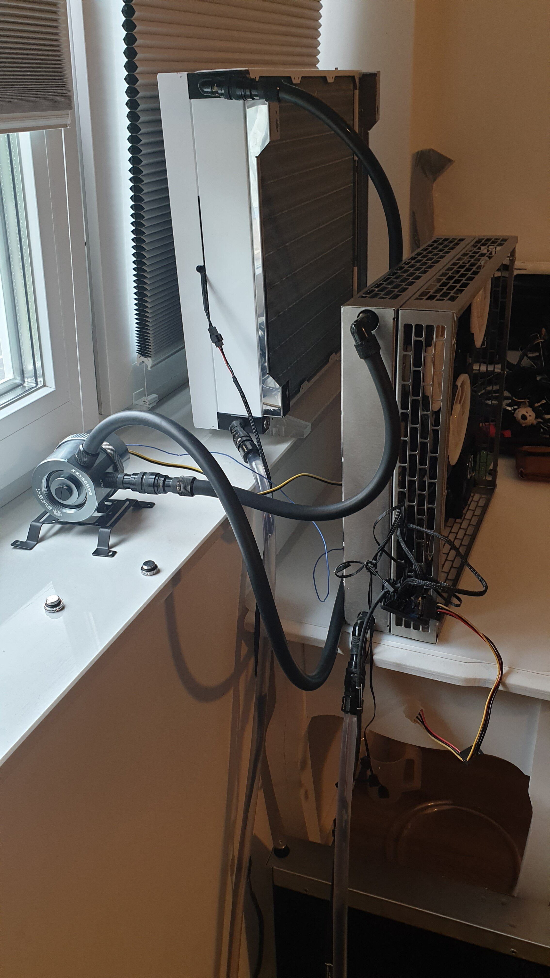

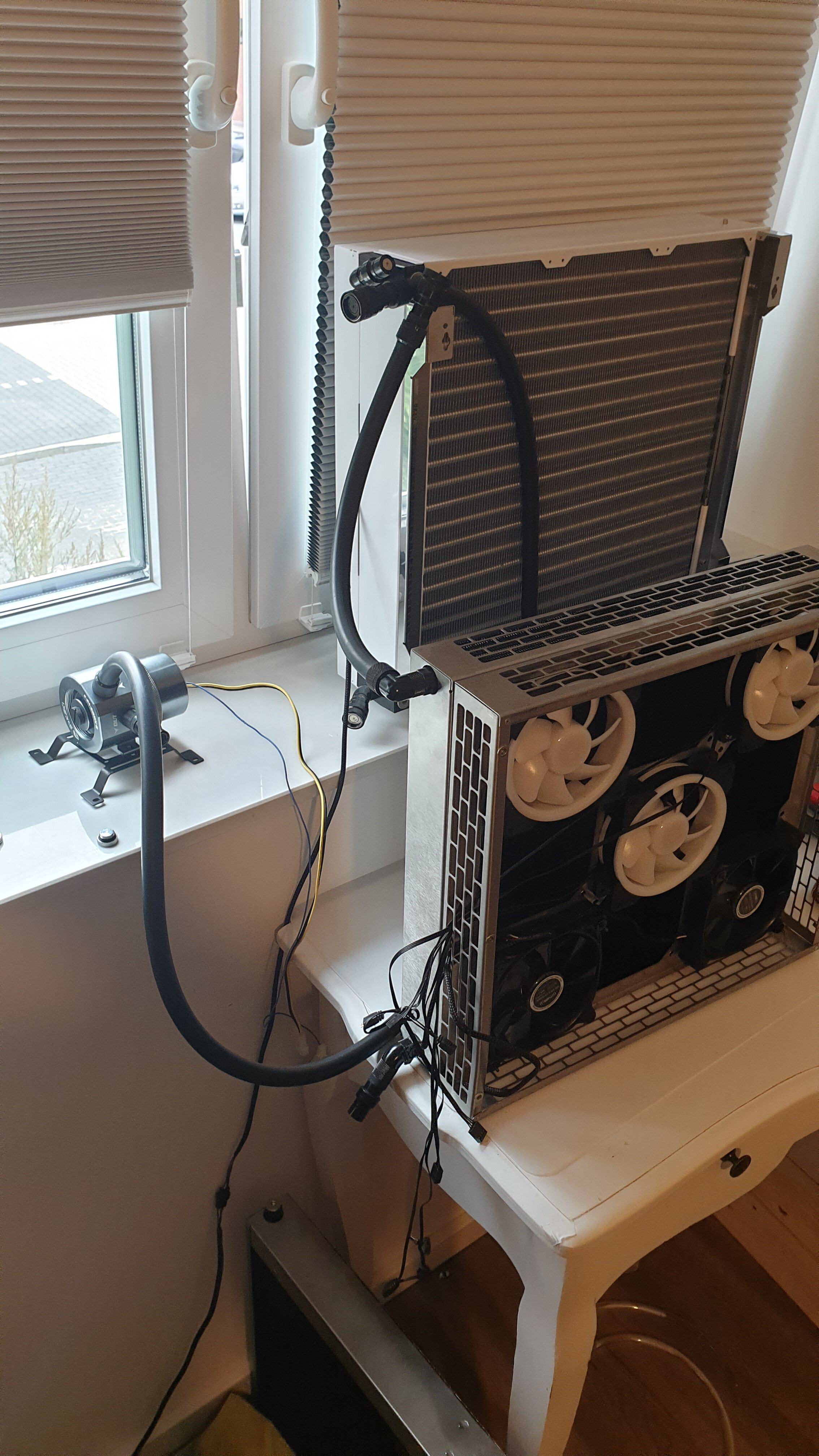

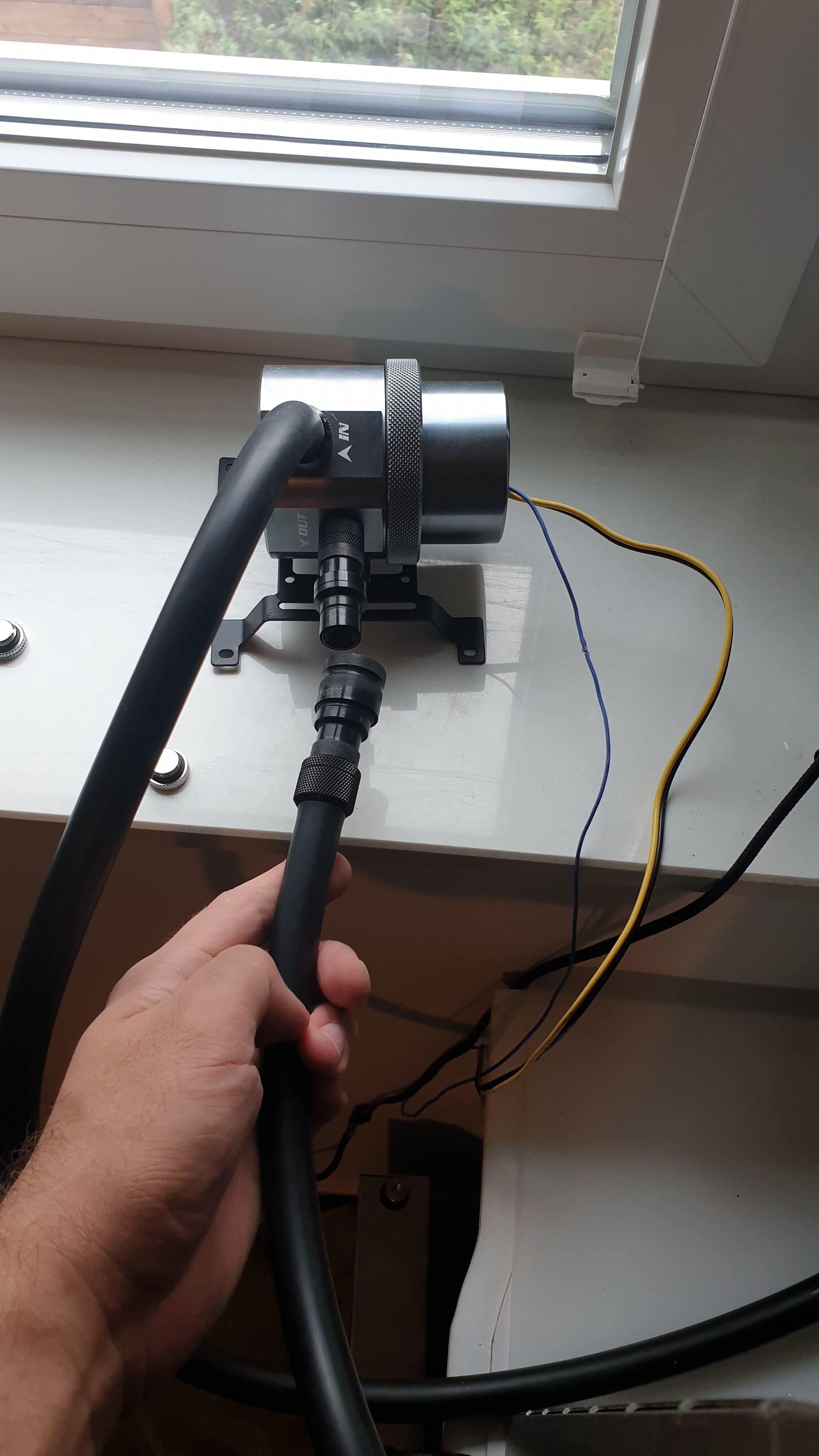

Das Problem dabei war, dass der AGB bis oben hin voll war und natürlich das Liquid aus dem MoRa3 90 cm weiter Oben herunter stürzt und in der Tube nach oben drückt. Trotz Handtuch um Pumpe und AGB hat die D5N Steuereinheit und ne Bastelsata SSD gebadet. Das DP Ultra klebt so richtig übel am Boden und co.
Habe nicht bedacht, dass ich hätte beide Pumpen nutzen müssen, da die neue Bastelpumpe etwas schwach ist.
Aber funktioniert hätte es, immerhin 😇

hätte mich beinahe zu dir gereiht mit WaKü Badespass, habe wieso auch immer gedacht es sei eine gute Idee den Leakshield oben abzuschrauben um das System zu befüllen.
Geht schneller als man denkt, hast nochmal Glück gehabt (y) :fresse:

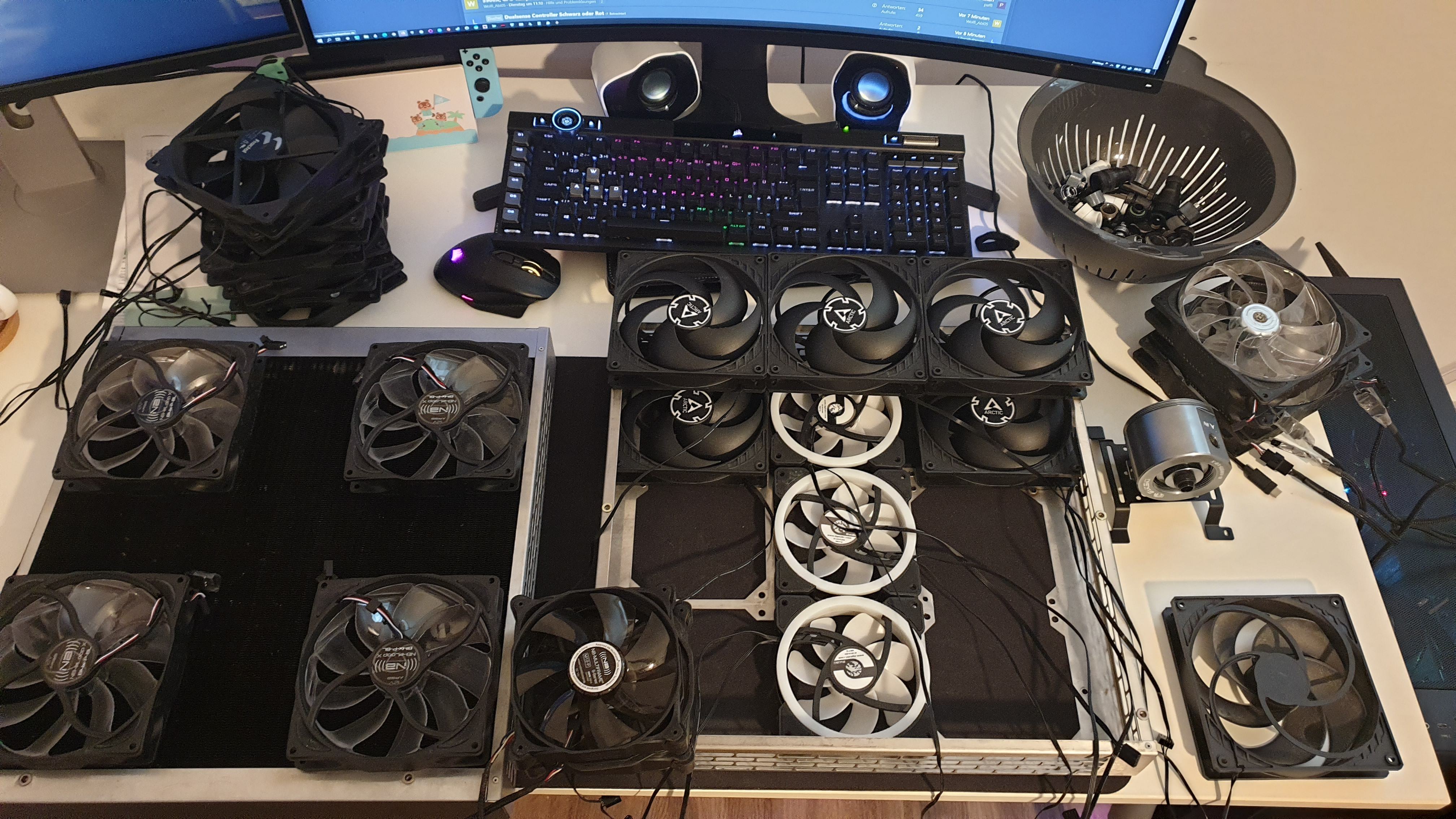

Mal eine blöde Frage. Ich habe mir gerade diesen Test zu den Arctic Lüftern angeschaut:
Dort wird bemängelt, dass der Arctic bei einem 45mm Radiator besser nicht verwendet werden sollte, da er nur die Hälfte des statischen Drucks aufbauen kann wie der Noctua, nämlich 0.2 zu 0.4 mmH20 bei 500RPM.
Schaut man eine Seite weiter, sieht man, dass der Arctic im gleichen Setup einen fast doppelt so hohen Volumenstrom schafft, nämlich 17.5m³/h und nicht nur 8.3m³/h wie der Noctua.
Jetzt stellt sich mir dabei folgende Frage:
Letzten Endes ist es doch der Luftstrom DURCH den Radiator und nicht der statische Druck VOR dem Radiator, der für eine gute Kühlleistung notwendig ist?
Nach meinem Verständnis ist ein hoher statischer Druck doch nur das technisch notwendige Mittel um einen hohen Volumenstrom durch den Radiator zu erreichen.
Ähnlich der Elektrotechnik: U = R * I - R ist der Luftwiderstand des Radiators, U ist der statische Druck, I der Volumenstrom.
Möchte ich einen höheren Volumenstrom (I = U / R) muss ich den Widerstand senken oder den Druck erhöhen).
Wie kann denn der Arctic bei halbem Druck den doppelten Volumenstrom schaffen?
Entweder verstehe ich da was grundsätzlich nicht, oder in dem Artikel wurde Unsinn getestet 🤷‍♂️
Grundsätzlich die P14 PWM PST kann ich nur empfehlen, die P12 Versionen werd ich mir wohl für den kleinen MoRa2 holen, ich denke dass die einfach vom Preis her unschlagbar sind im Vergleich zu den Noctua.
Denke nicht dass da ein sonderlich grosser Unterschied zu den den P14 und den anderen P12 bzw. PWM PST Versionen vorliegt, welche ja nur eine Buchse zusätzlich mit dran haben.

Danke, für die Erklärung. Das würde soweit Sinn ergeben, dass der Noctua mit mehr Druck einen kleineren Volumenstrom schafft und der Arctic mit weniger Druck einen größeren Volumenstrom.
Aber wozu brauch ich dann überhaupt einen hohen statischen Druck, wenn ich mit einem höheren Volumenstrom viel mehr Luft durch den Radi gepumpt bekomme?
Ich dachte genau darum ging es doch bei dieser ganzen Diskussion, dass Lüfter mit einem hohen Volumenstrom es nicht mehr schaffen, diesen auch durch den Radiator zu drücken, weil Ihnen der Druck dazu fehlt?
Der Arctic schafft das ja scheinbar ohne Probleme?
