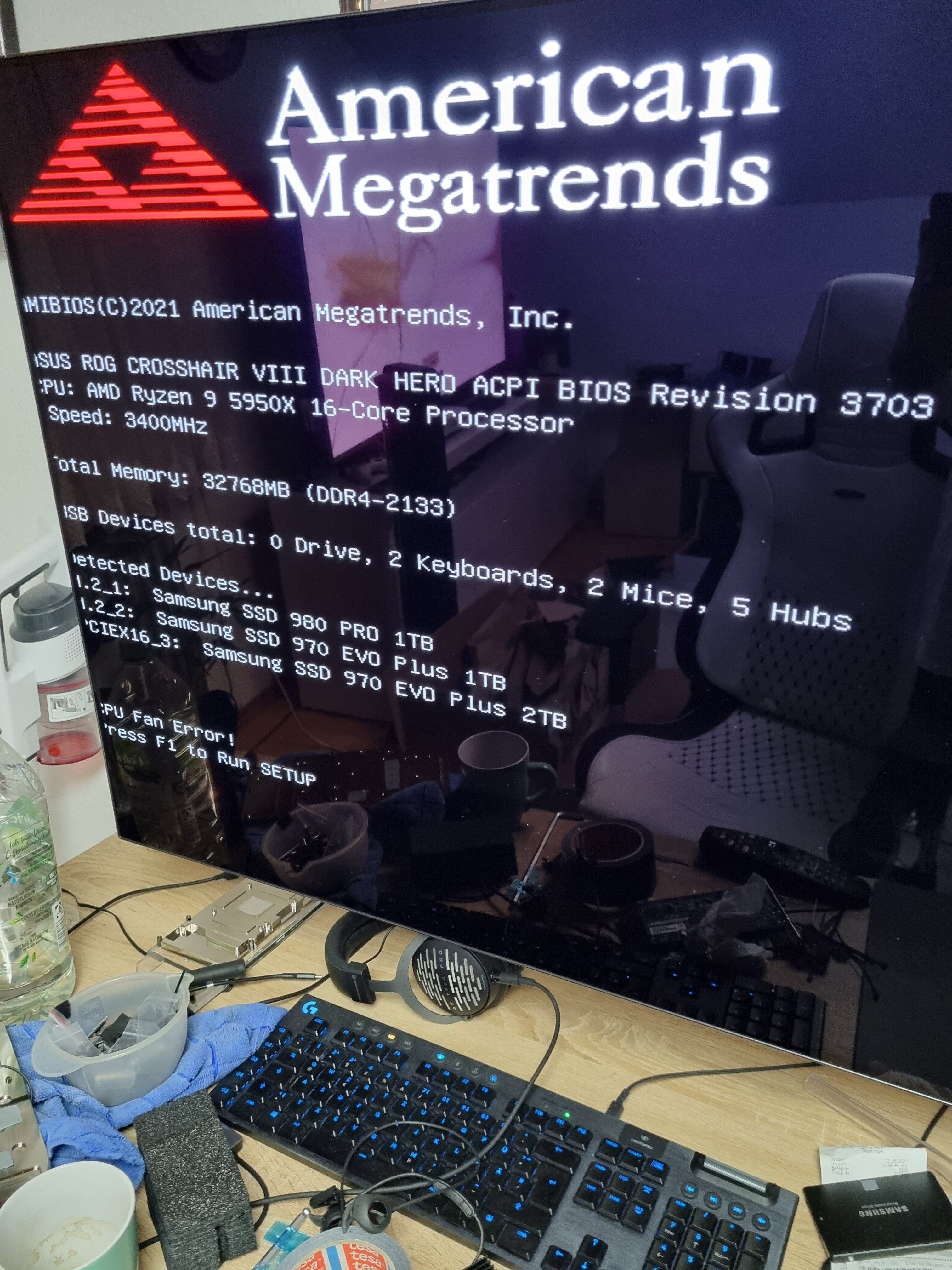

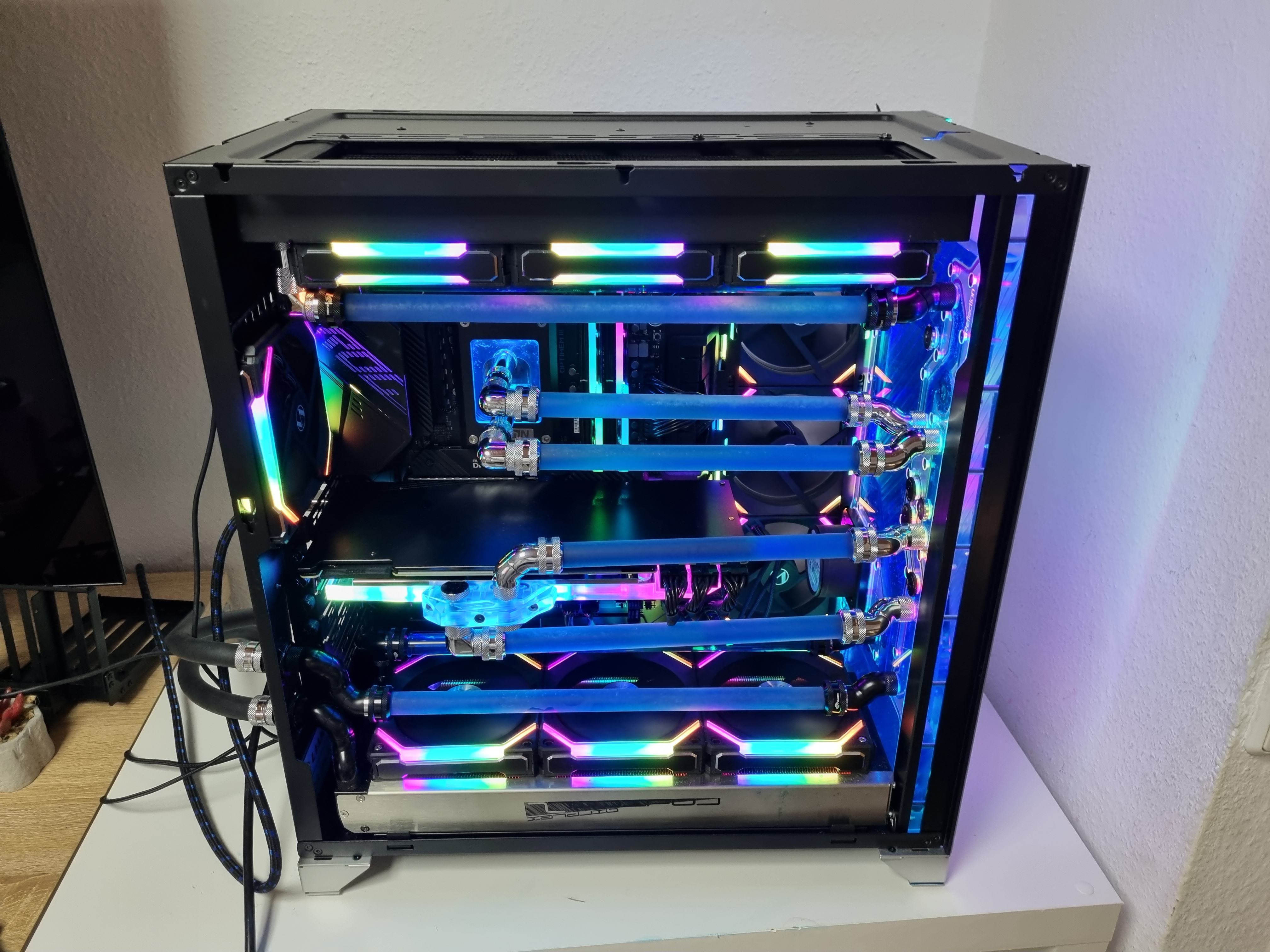

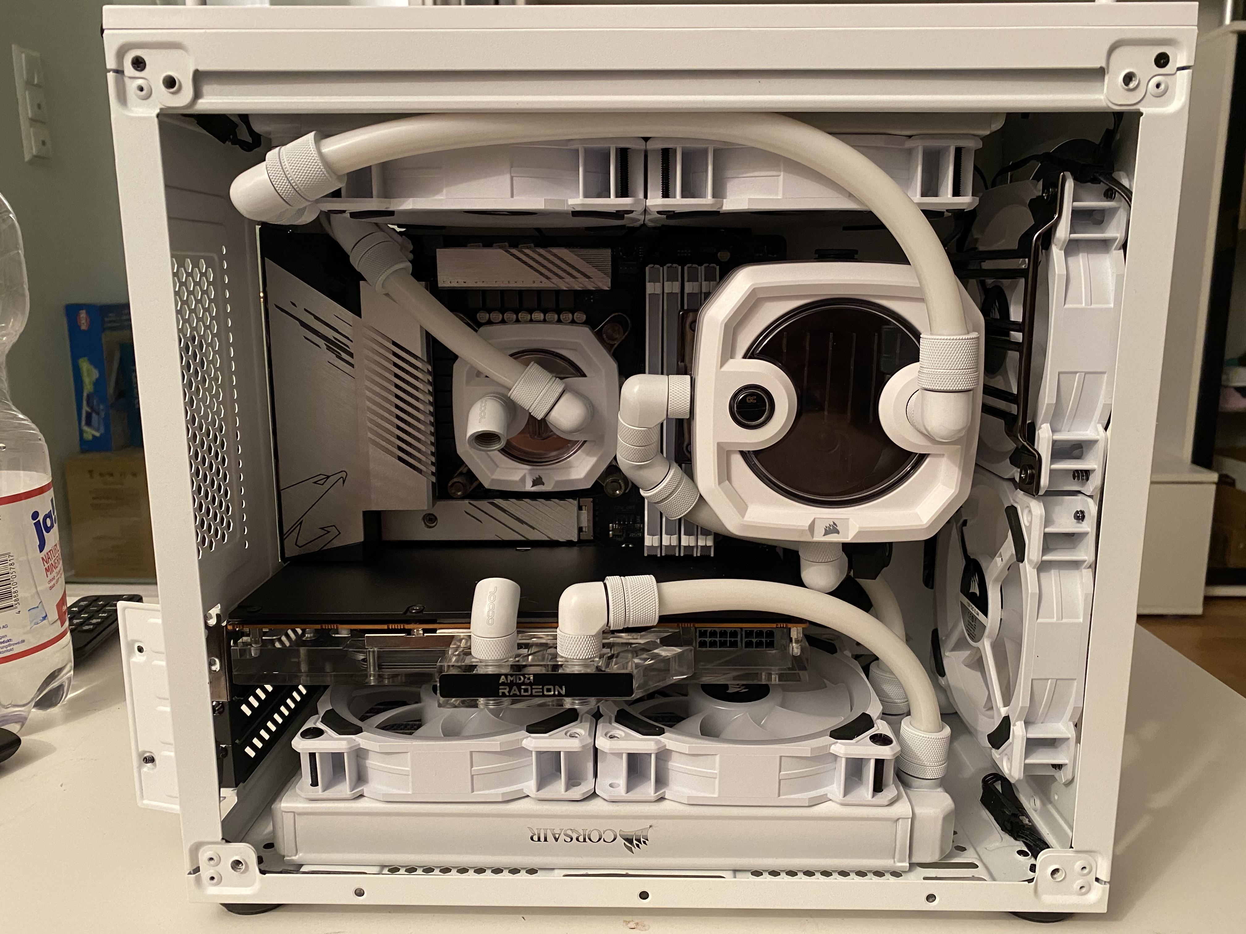

Kiste läuft mit Bild sogar🤣🤣
Nur die RGB Beleuchtung 🤢🤢🤮🤮🤮

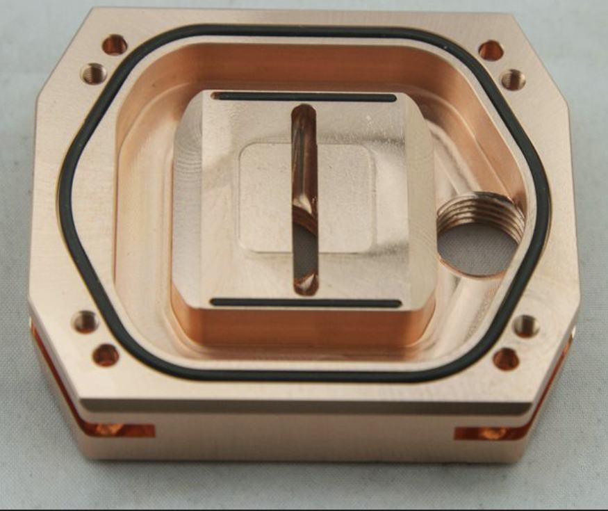

Lässt sich der Watercool HEATKILLER IV PRO (AM4-Version) um 90 Grad drehen ?
So dass der Inlet-Port links und der Outlet-Port rechts angeordnet ist ?

Wenn du eine Aufnahme für die Montage auf dem MB adaptierst und keine Bauteile auf dem MB im Weg sind, müsste das gehen.
Denke aber, dass das du Schwierigkeiten kriegen wirst.
Daher tendiere ich zu nein 😅
Hmmm, wäre mal ein Versuch wert :d
Die Bleche die an den eigentlichen Kühler geschraubt sind kann man nur in einer Position montieren und somit den Kühler nur um 180° drehen.
Für 90° Versatz müsste man was basteln/umbauen. Würde ich mit vorsichtig sein *), weil am Ende muss das ja immer noch genau passen mit den Abständen um nicht zu viel Druck auf CPU/Sockel zu verursachen bzw. zu wenig Anpressdruck zu haben.
*) Edit: zumindest als Laie wenn man nicht geübt ist mit so der Konstruktion und Fertigung für so einen Adapter
Bei der Intel Version geht das. Bei AMD nicht.
Die silbernen Halteplatten, die den Kühler auf dem MB halten, lassen sich so nur in dieser Richtung anbringen.
Die lassen sich aber meines Wissens nach Demontieren.
Wenn du dir einen guten Stahl oder eine gute Alulegierung (7000er z.B.) kaufst, kannst du das mit etwas metallbearbeitungskünsten so zurecht sägen/schleifen/dremeln, dass die neuen Halteplaten um 90° gedreht sind.
Ja, wäre viel Arbeit, aber sollte gehen. Wobei ich wohl eher Stahl nehmen würde 😅

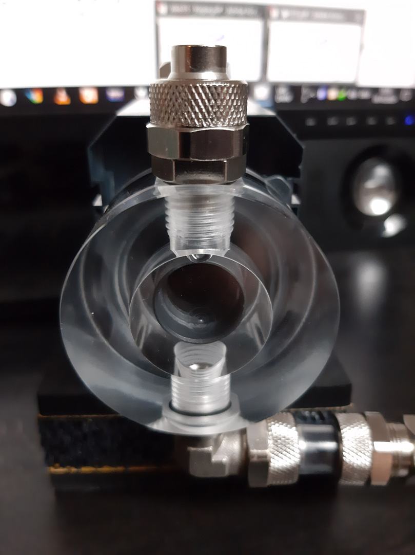

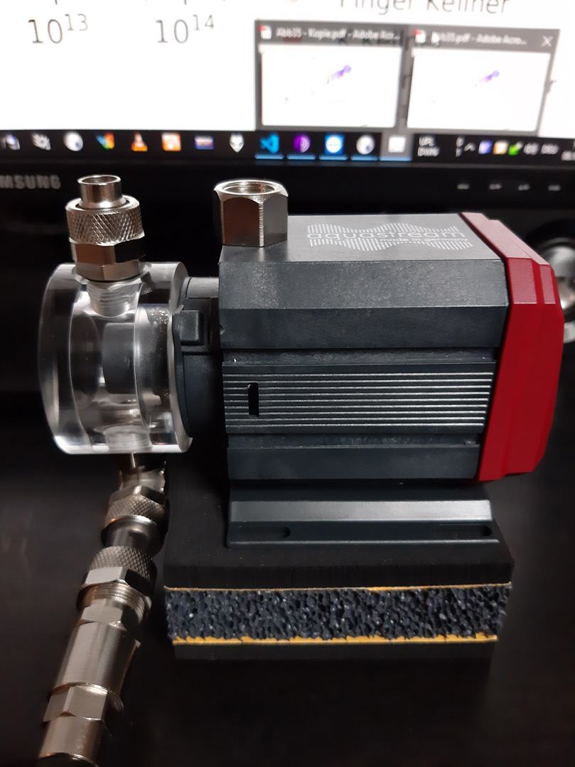

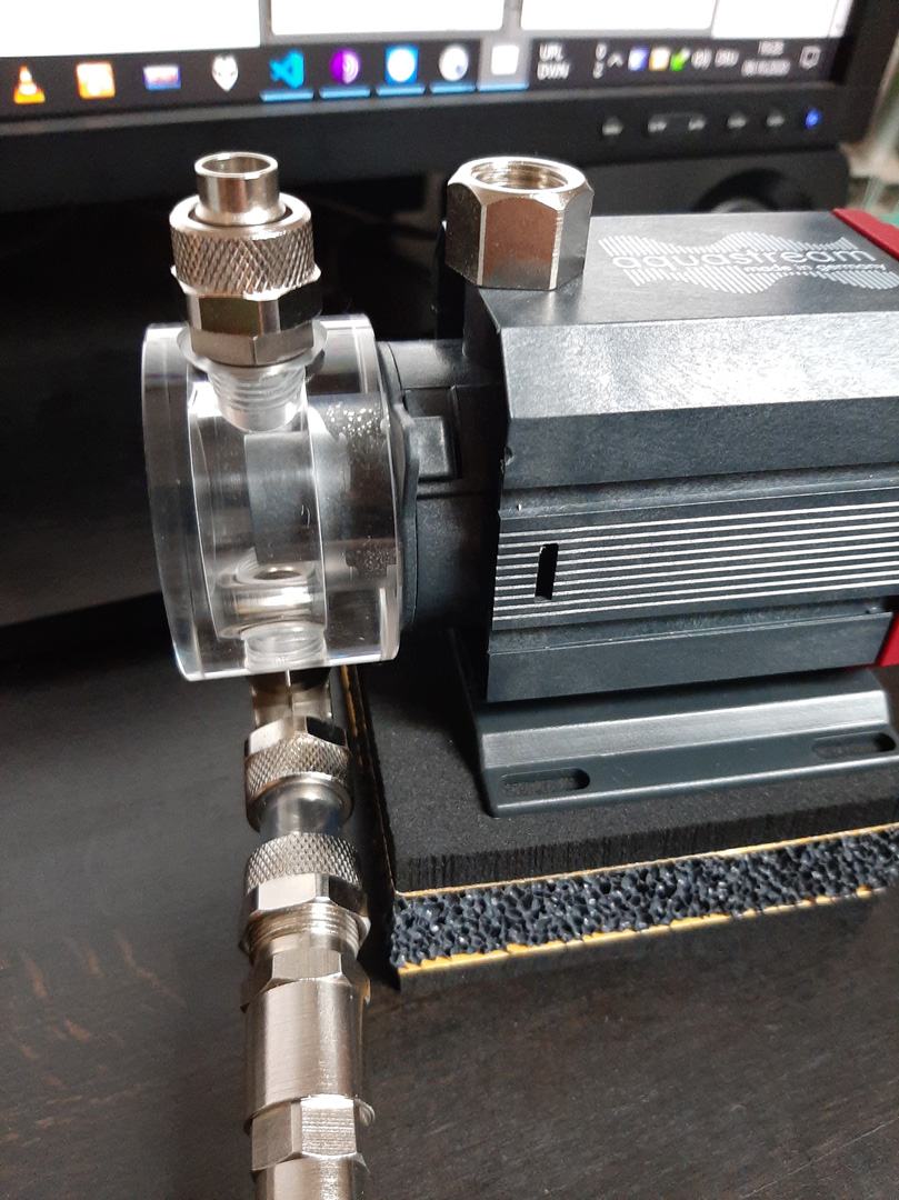

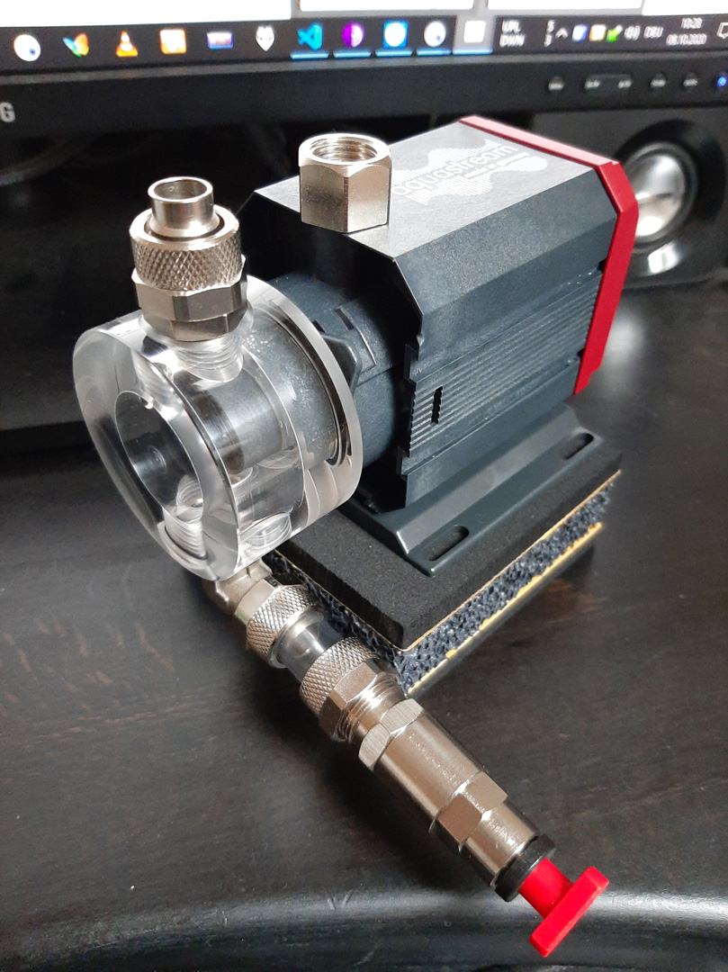

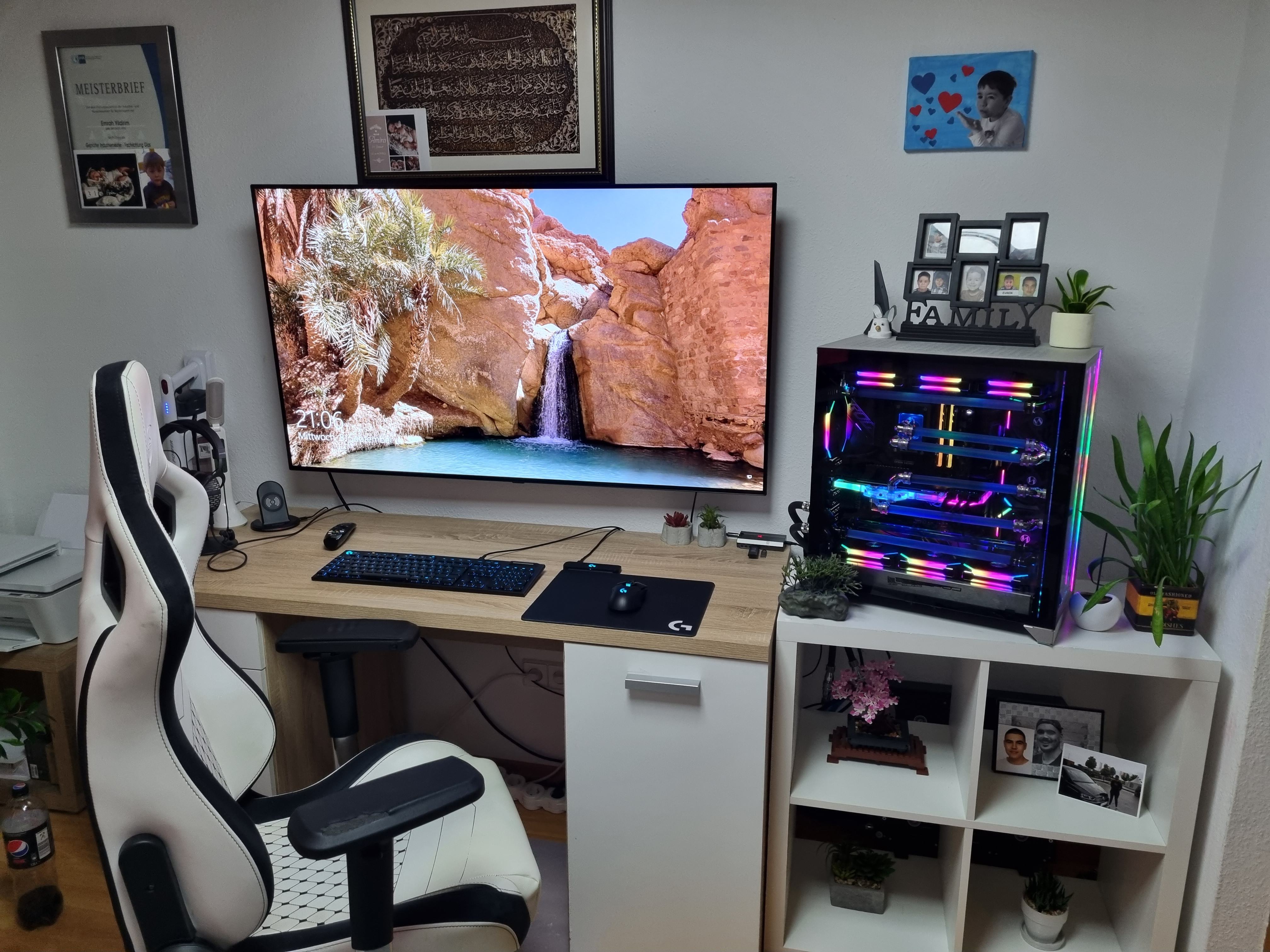

Anno 2000 habe ich mit einer 1048 angefangen, dann eine gebrauchte Aquastream von einem Arbeitskollegen gekauft. Die hatte externe Elektronik und noch ein Monster Stahlgehäuse außen drum. Die habe ich erst letztes Jahr in Rente geschickt, weil einmal die Elektronik Mist gebaut hatte. Ein Tausch der Elektronik hätte sicher gereicht, aber hey, AC hatte die Ultimate da und ich wollte alle Regelung außerhalb des Betriebssystems machen können. Nur weil ich die nun mit dem Bedienteil anders herum ins Gehäuse basteln musste, hatte ich den AC-Slim Anschluss gedreht, aber der ist schon wieder in Rente, weil endlich komplett neues System, siehe Bilderlink letzter Post.
Ich habe immer schon überlegt, wie ich die Aquastream statt auf einem Shoggy hängend an Gummis ins Gehäuse bekomme. Seit ein paar Wochen ist mein Traum wahr und das sollten eventuell ein paar Modder mehr versuchen. Auf Gehäusedämmung kann ich ganz verzichten.
Ich würde mir da eher etwas von LTO aus Edelstahl lasern lassen :)

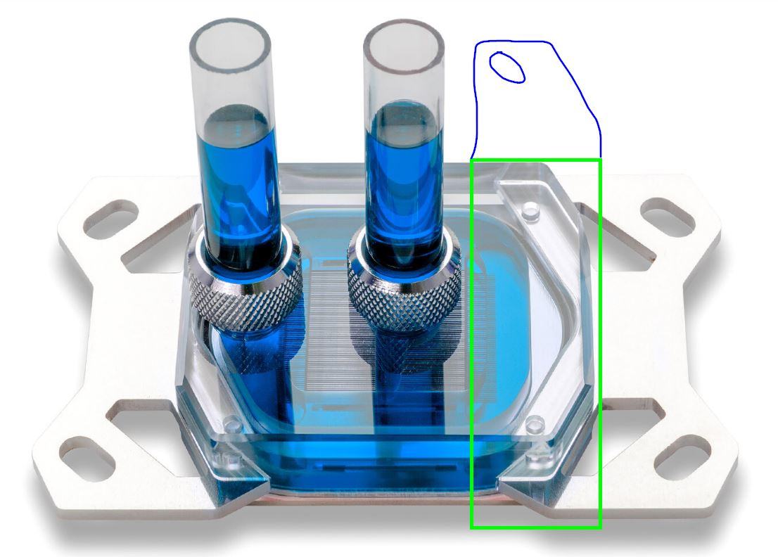

Wenn man sich was lasern lässt, dann würde es bestimmt gut klappen, man müsste es halt gut ausmessen (oder Skizzen mit Daten haben, wenn möglich) und halt beachten, dass man nicht mit anderen Bauteilen in Konflikt kommt.
Zur Stabilität dann zwei Teile lasern lassen die jeweils auf zwei der ursprünglichen Verschraubungen gehen.
Mal quick and dirty gezeichnet was ich meine:
(beim 1. Bild müsste die in blau gezeichnete Spange an beiden Seiten ergänzt werden, die Form im grün markierten Bereich könnte prinzipiell ja übernommen werden)
Das ist / war mein Plan :)
Ggf. vielleicht auch nur eine einteilige Blende lasern lassen, obwohl zwei separate Blenden definitiv "einfacher" sind.
Stabiler wäre eine durchgehende 🙂

Die Standard-Halterung ist ja auch zweiteilig und ich glaub ne 2-3mm starke zweiteilige Edelstahl-Halterung ist stabil genug :)
EDIT:
Glaub dem Kühleraufbau müsste es zweiteilig werden.

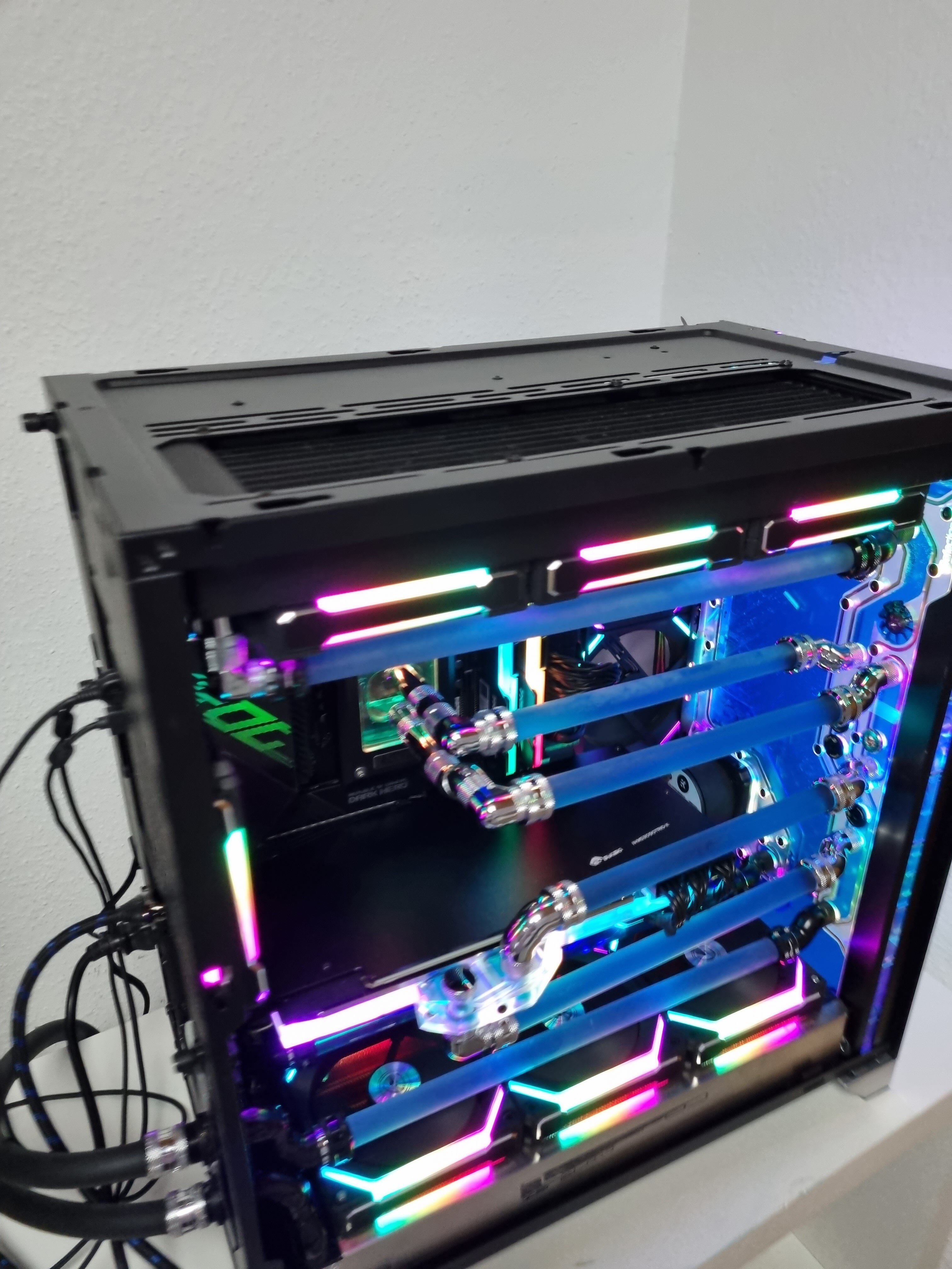

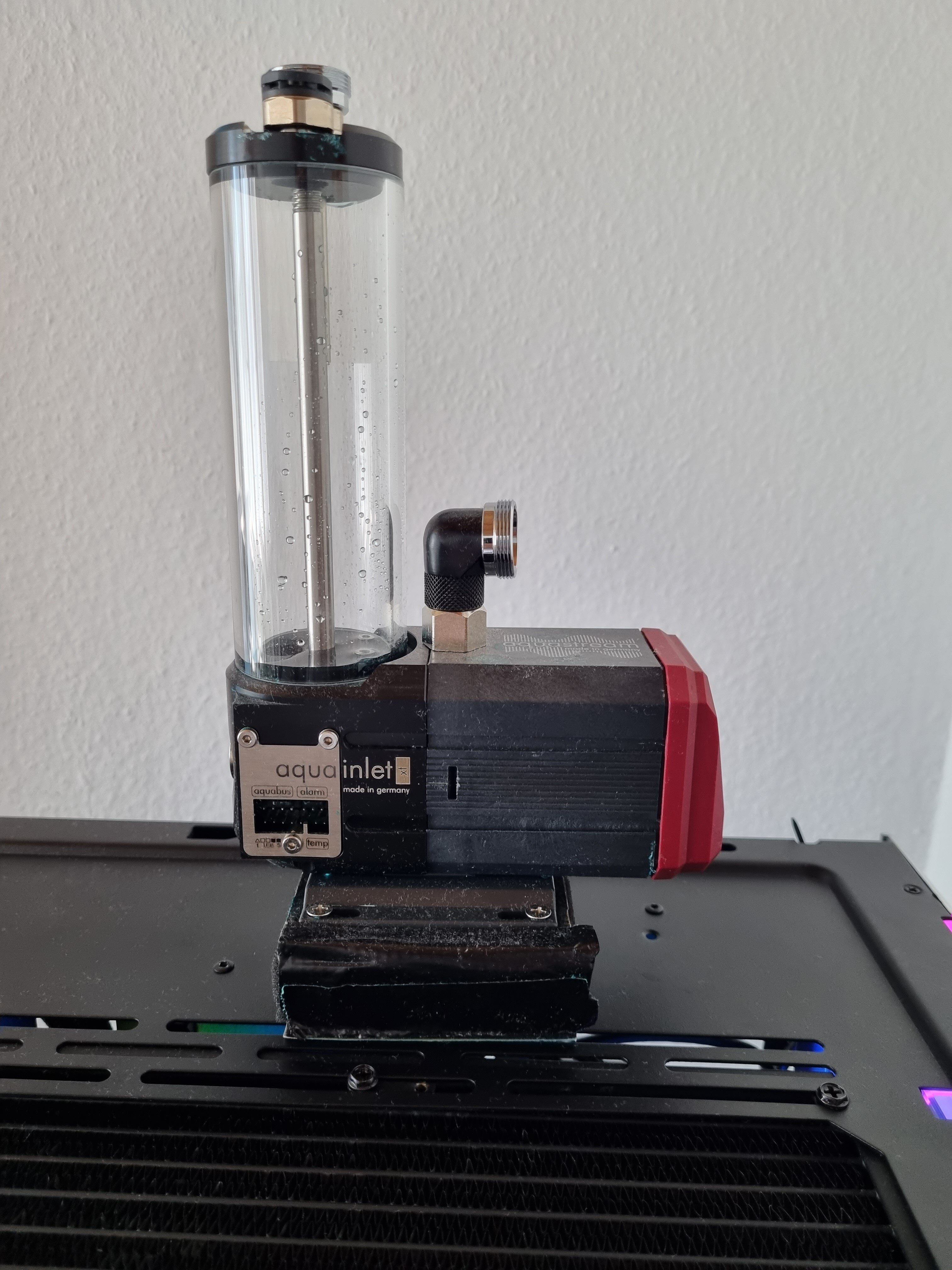

Endlich fertig🥳
Hab ein gebrauchten Heatkiller Pro bei den Kleinanzeigen gekauft.
Werd mich die Tage mal an die 90 Grad Montage-Blende setzen.
Gibts Leute, die noch an so einer Blende Interesse haben ? :)
Würde, wenn alles klappt, eine Sammelbestellung starten.
