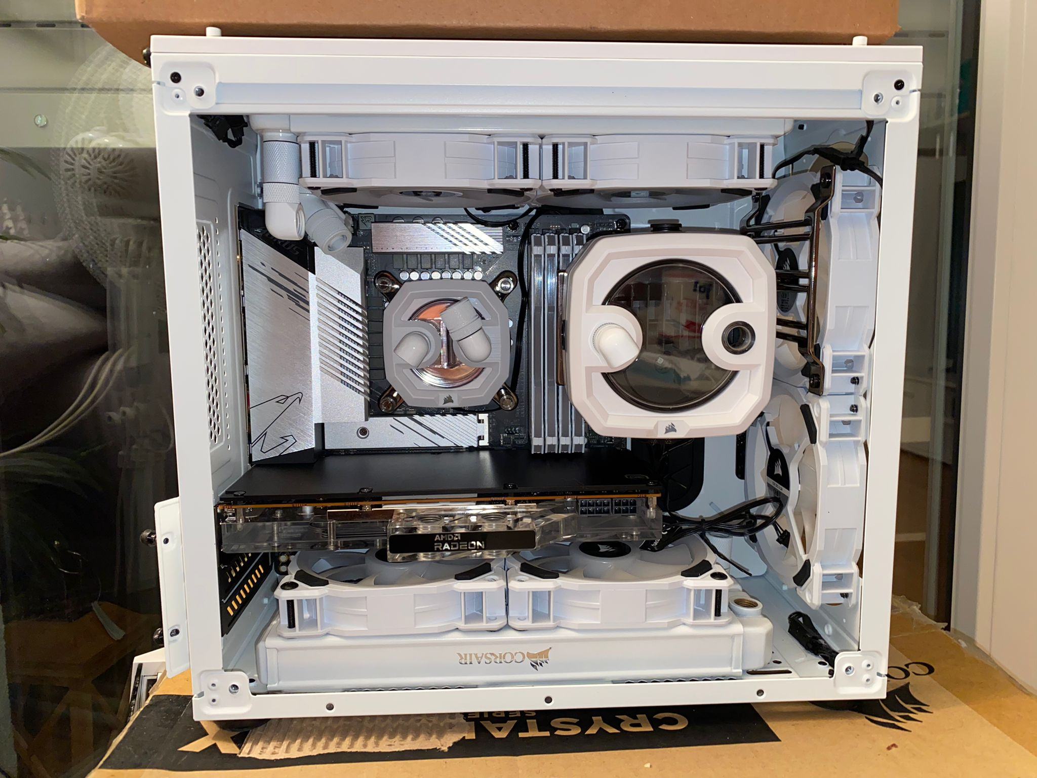

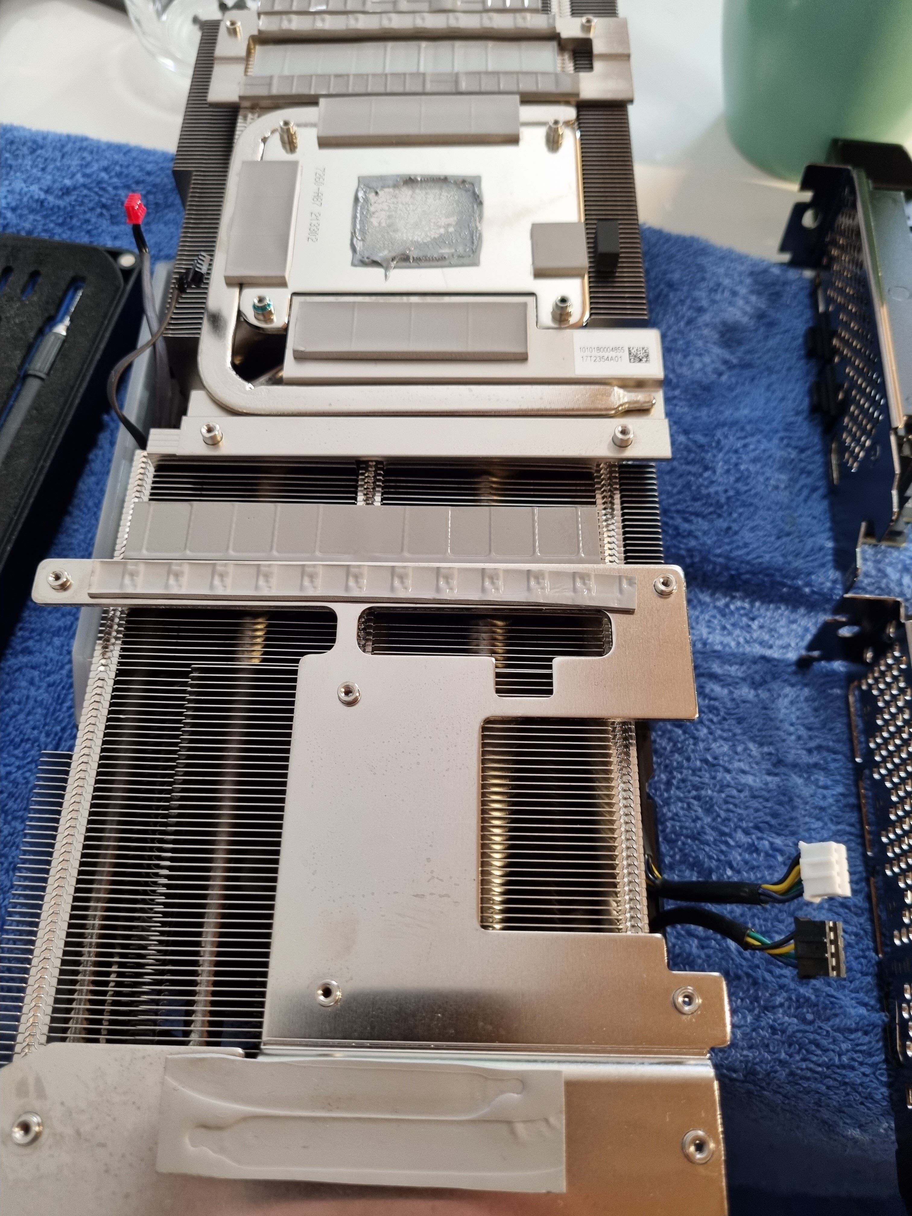

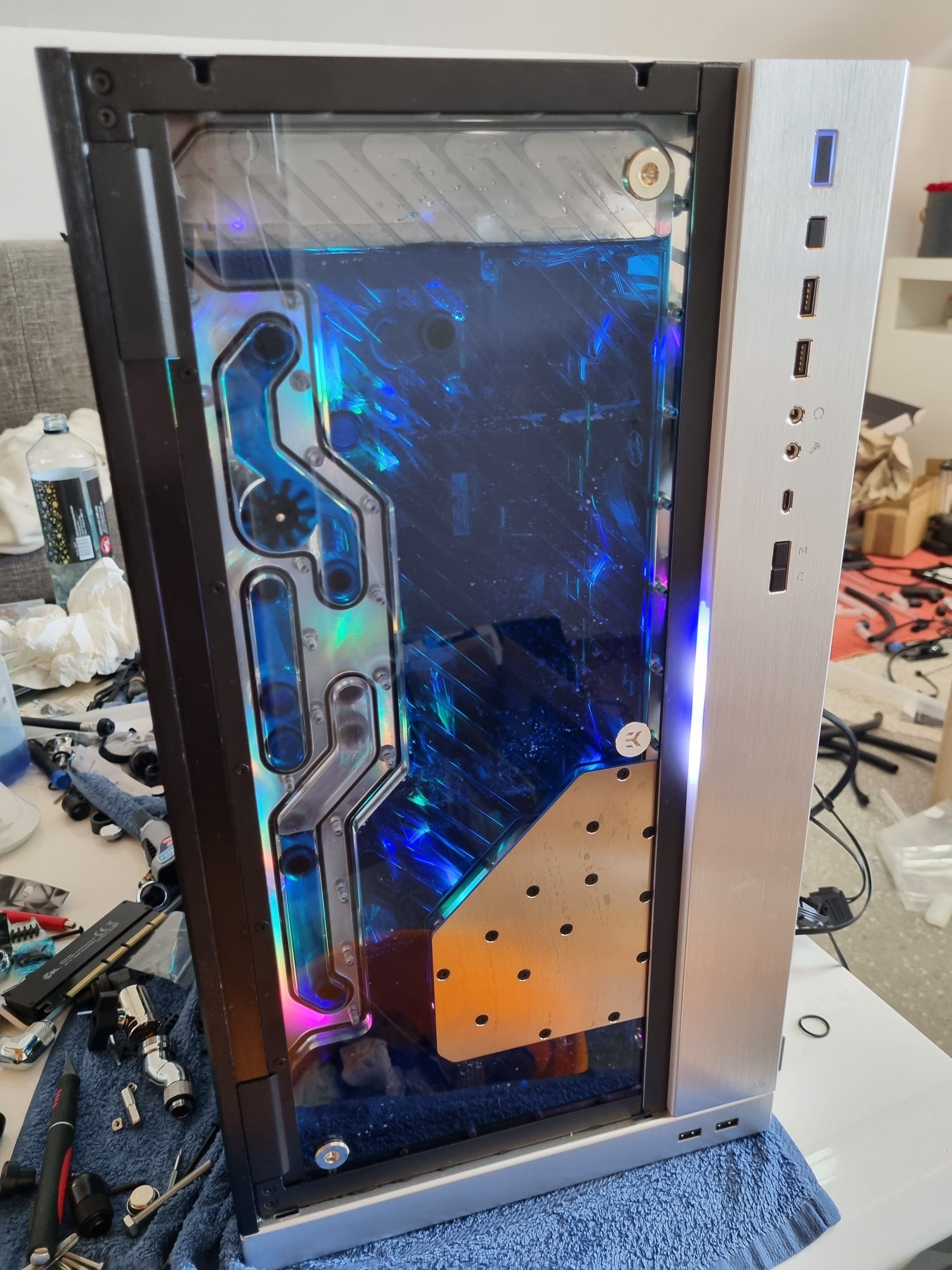

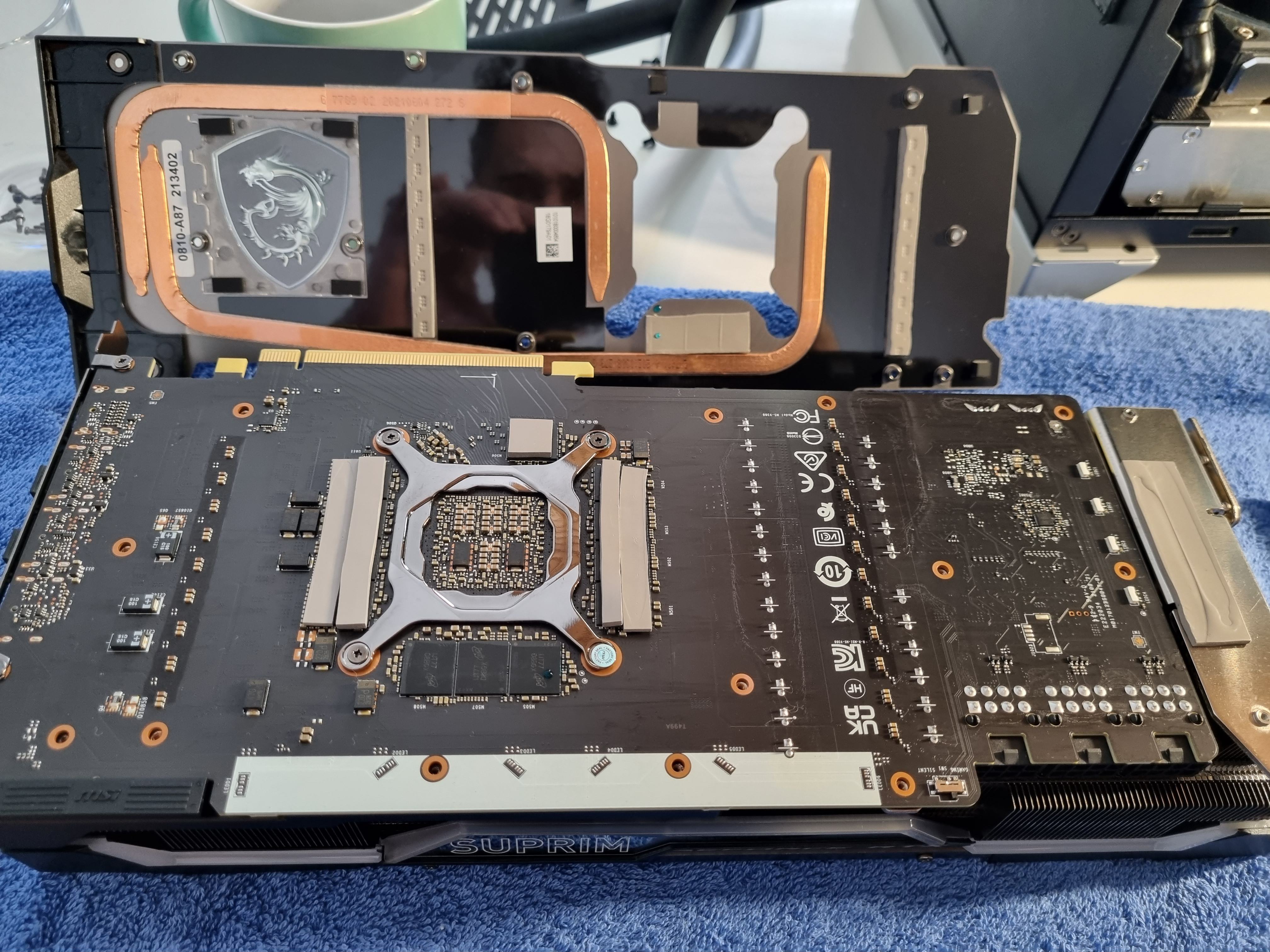

Ich hab mal angefangen umzubauen😁
Im Vergleich zu mein Ventus ist die Suprim riesig.

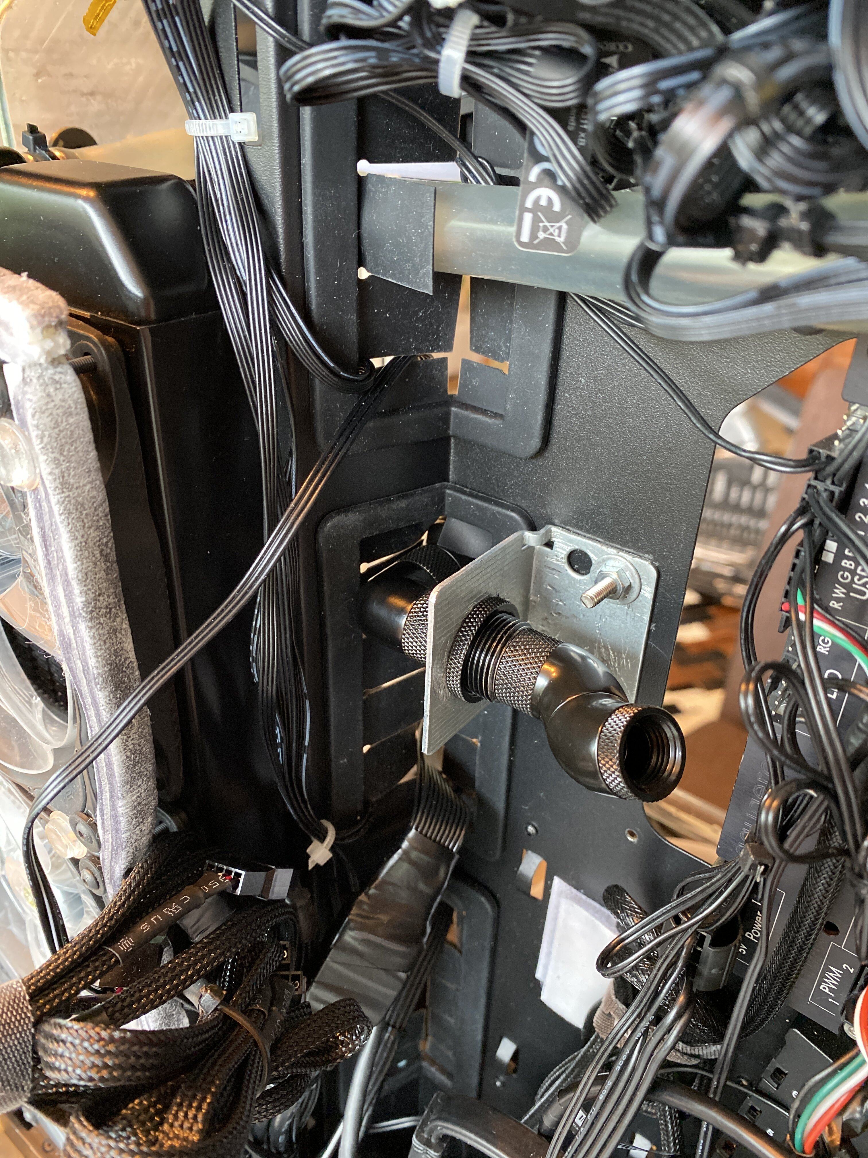

Ich habe auf der Rückseite des O11XL eine DDC anstelle der Laufwerkskäfige eingebaut. Auch ein High Flow und ein Aquaero sitzt dort. Angeschlossen wird über den Radiator in der Seite (Bzw hintere Kammer) durch die Gummidurchführung. Dort auch wieder zurück. Ich habe einen Winkel als festes Element eingebaut und dort eine Gehäusedurchführung von Barrow installiert. Von dort aus ging es per Snake-Adapter bzw 90 Grad Winkel in die richtige Richtung.
Den Winkel kennt man aus dem Ikea Pax. Die Baumärkte hatten zu und ich hatte nix anderes mehr da.

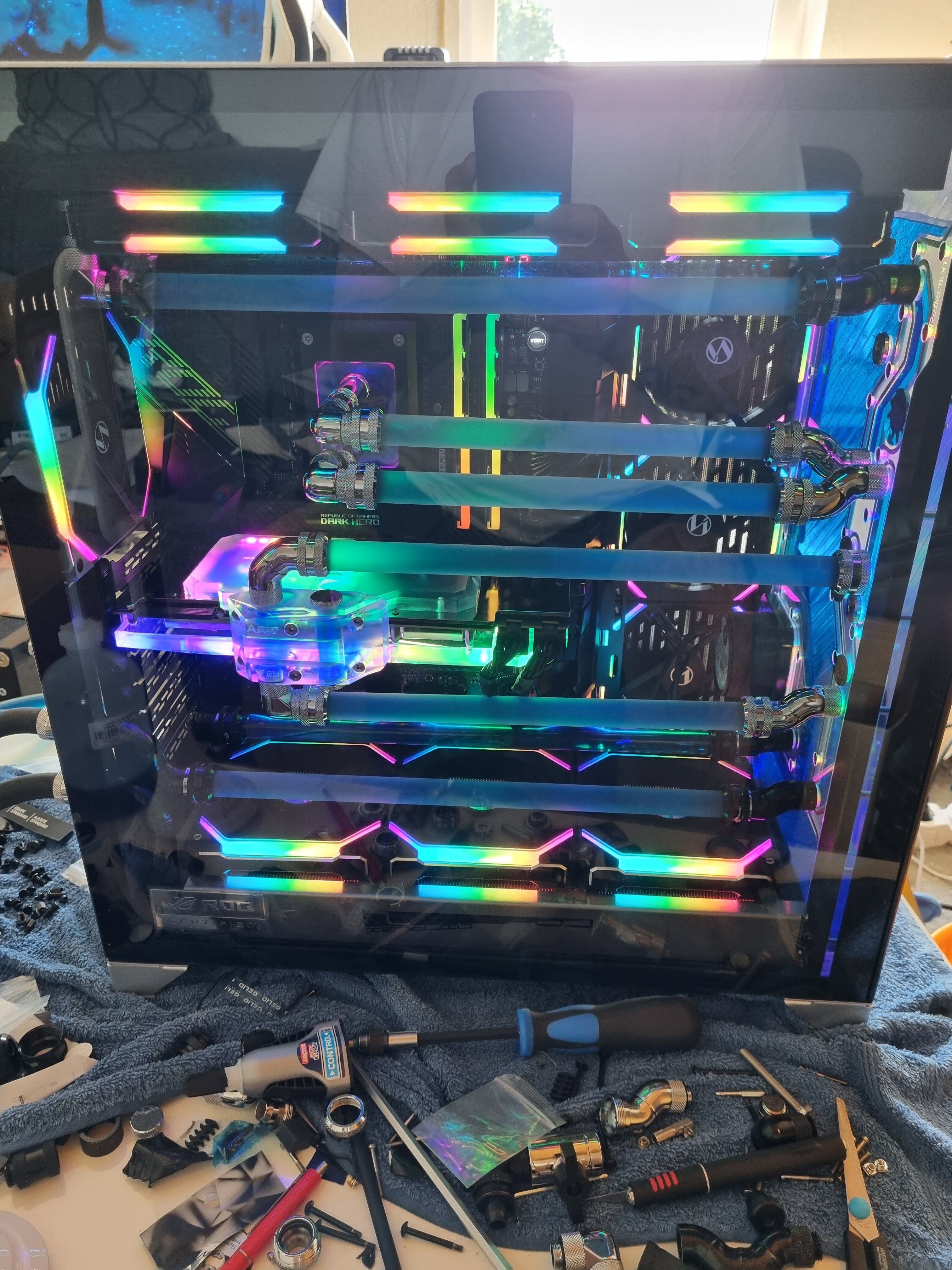

Block ist endlich angekommen😊
Ich hoffe ich werde heute noch fertig und hoffentlich ohne irgendwas zu schrotten😁

Reicht die Kühlleistung? 2x 240 radis erscheinen mir doch etwas knapp.
Aber davon ab, ich würd die unteren lüfter einblasend.
Aber unterm strich sieht das System WIRKLICH gut aus!
Wenn ich auf Optik bauen würde, wäre das bei mir ählich (nur in einem kontrastreichen schwarz :d)
Habe in nem Thread den ich eröffnet habe jemanden mit einem ähnlichen System, er meinte die beste Kühlleistung erreicht man mit der Konstellation. Hatte es sonst aber auch anders, wobei ich mich mit dem Gehäuse halt auch nicht wirklich auskenne.
Ziehen die Lüfter denn genug Luft an durch den Radiator ? Vielleicht Lüfter drehen UND mit dem Radiator tauschen?
Kühlleistung wird reichen denke ich, ist nur ein 11400 und eine 6700XT. Weniger als 80 grad wird die Grafikkarte auf jeden Fall erreichen…das war echt schmerzhaft solche Temperaturen zu sehen 😅
