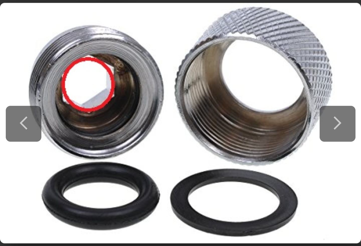

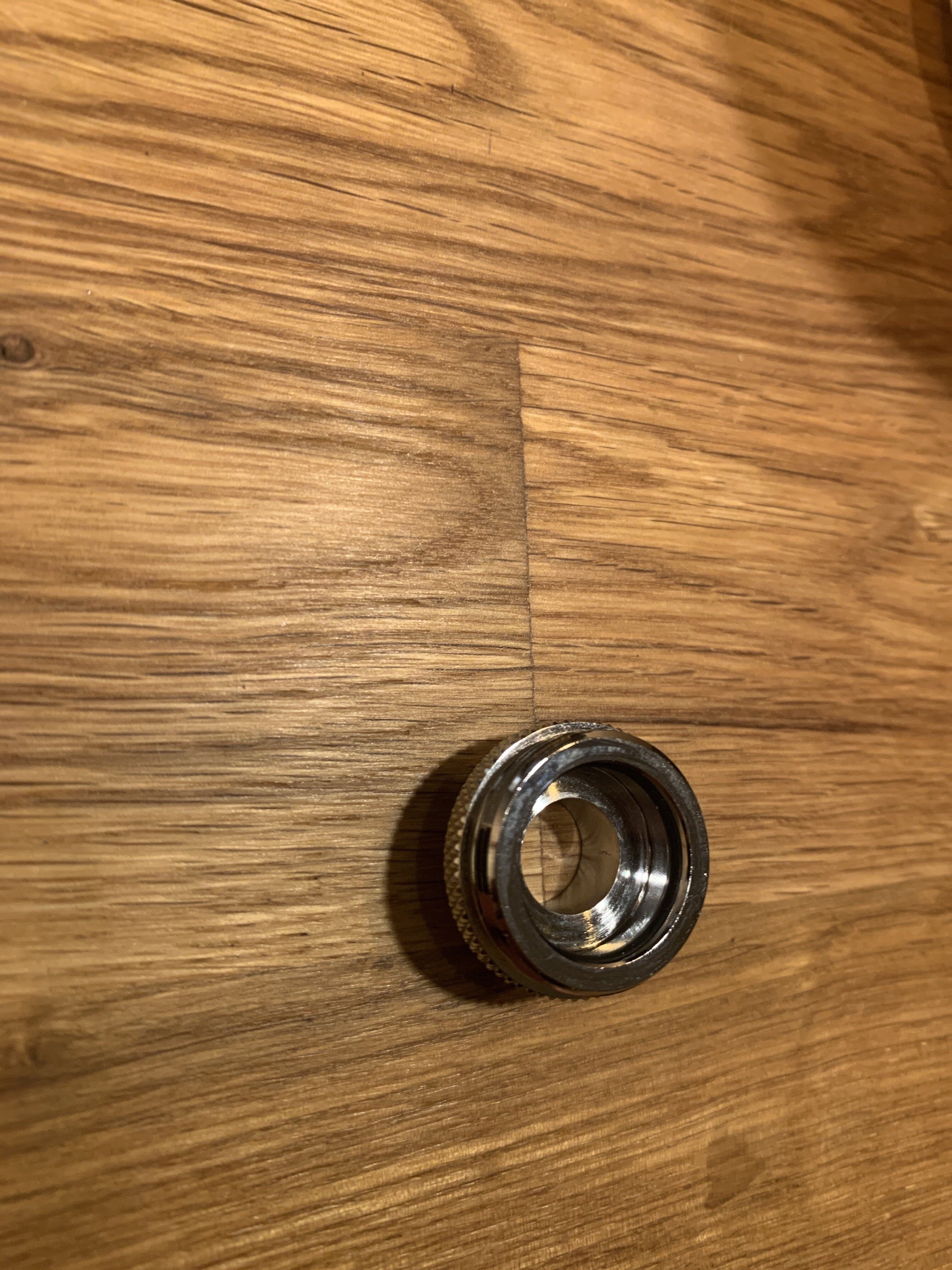

Video gibt's nicht hab keinen fitting mehr da aber hier ein Bild
Genau da wo der rote Ring ist muss zu mindest bei bykski der zweite o Ring hin !
Der dünne muss oben ans Rohr

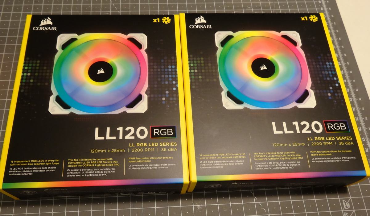

Ende letzte Woche sind die zwei Corsair LL120 aus der RMA bei mir angekommen :banana:Musste die defekten nach NL schicken ... argh :(
Ich glaube das der flache Ring zuerst in die Verschraubung kommt und dann der Dichtring. Der Sinn darin ist, das der flache Ring den Dichtring durch das festziehen auf das Rohr presst und dieses dadurch besser abgedichtet wird.

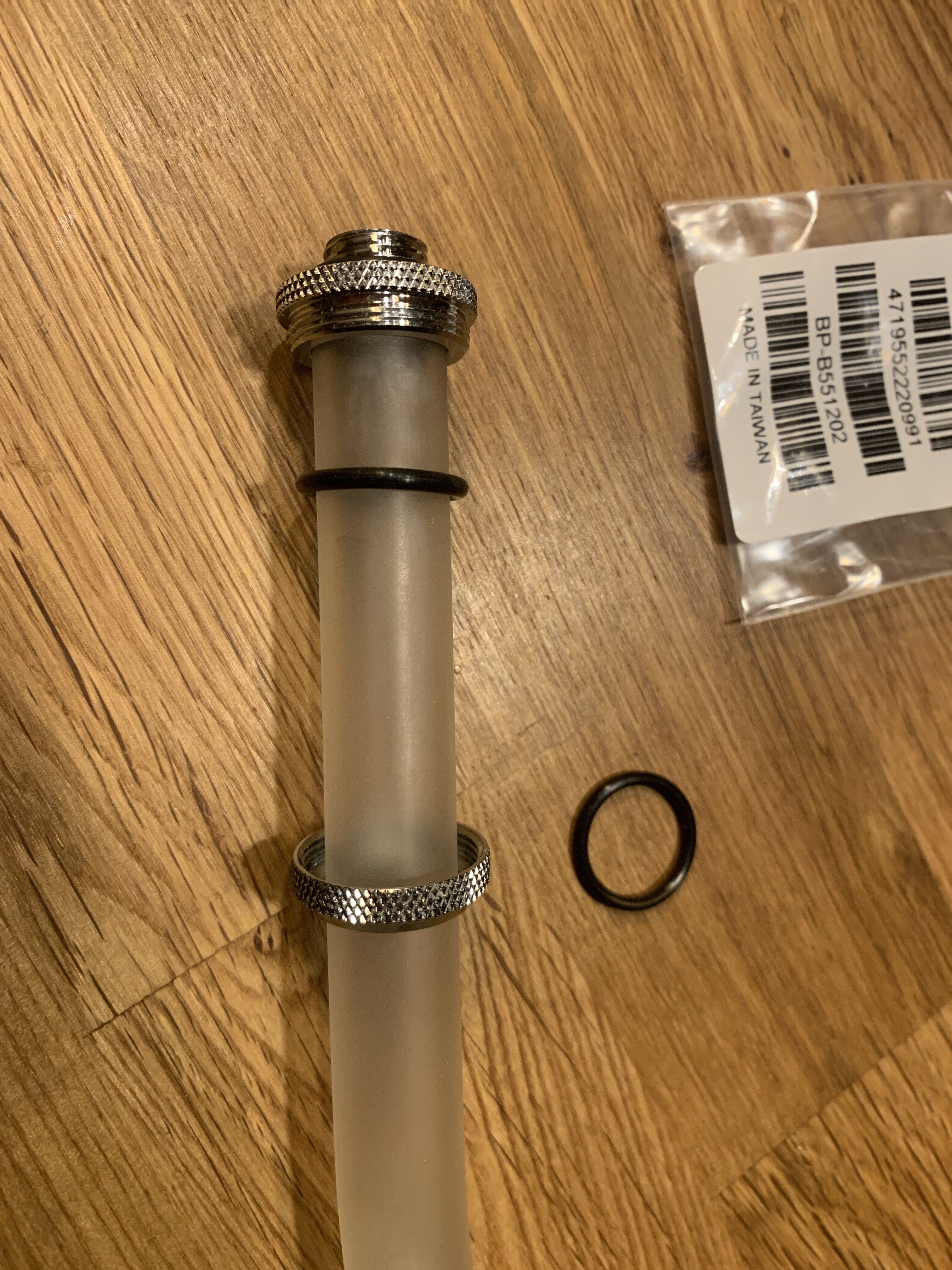

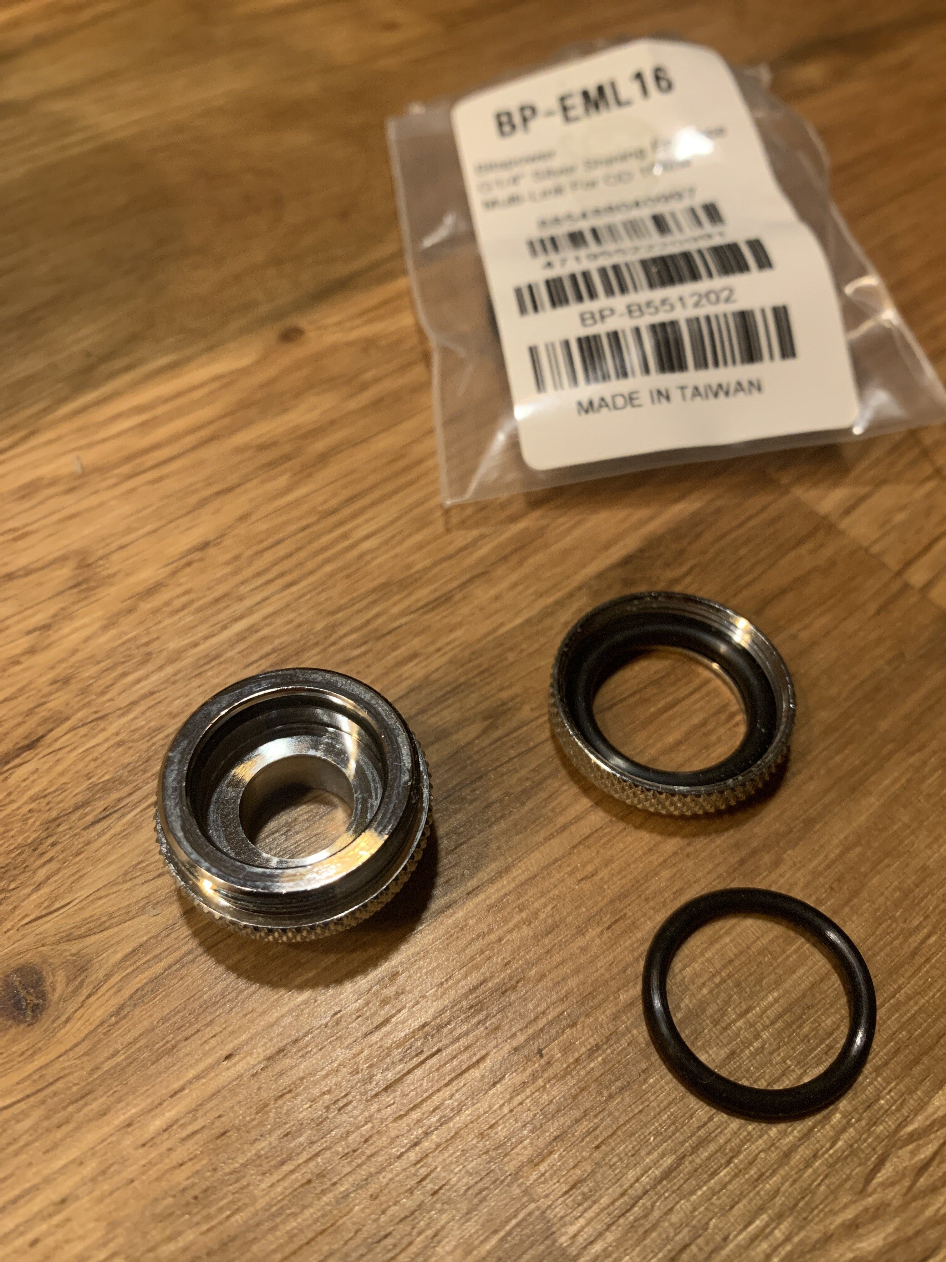

Da passt kein Ring mehr rein
Ich gehe mal davon aus dass der als Ersatz dient.
Die Tube sitzt auch so fest das ich ordentlich dran ziehen muss um es wieder abzukriegen.

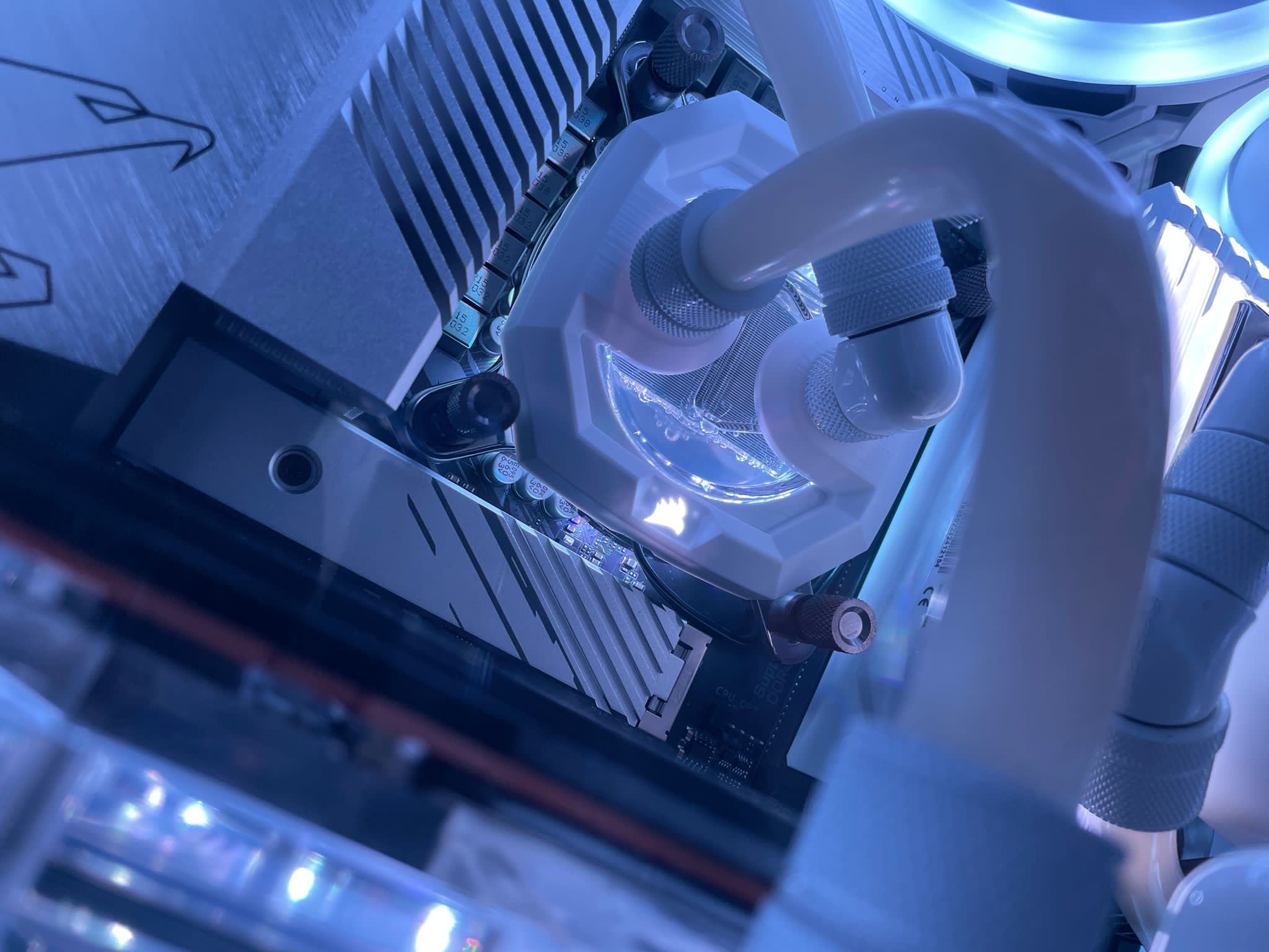

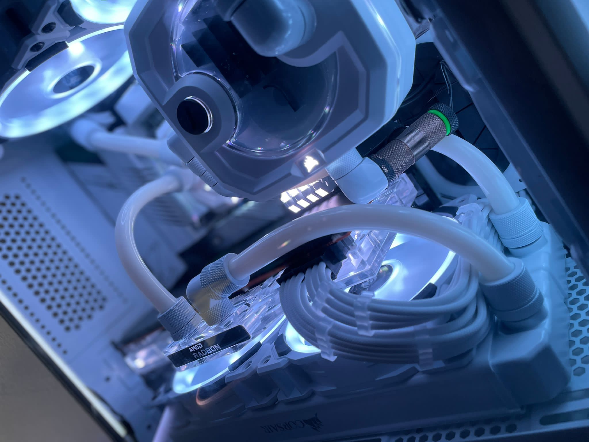

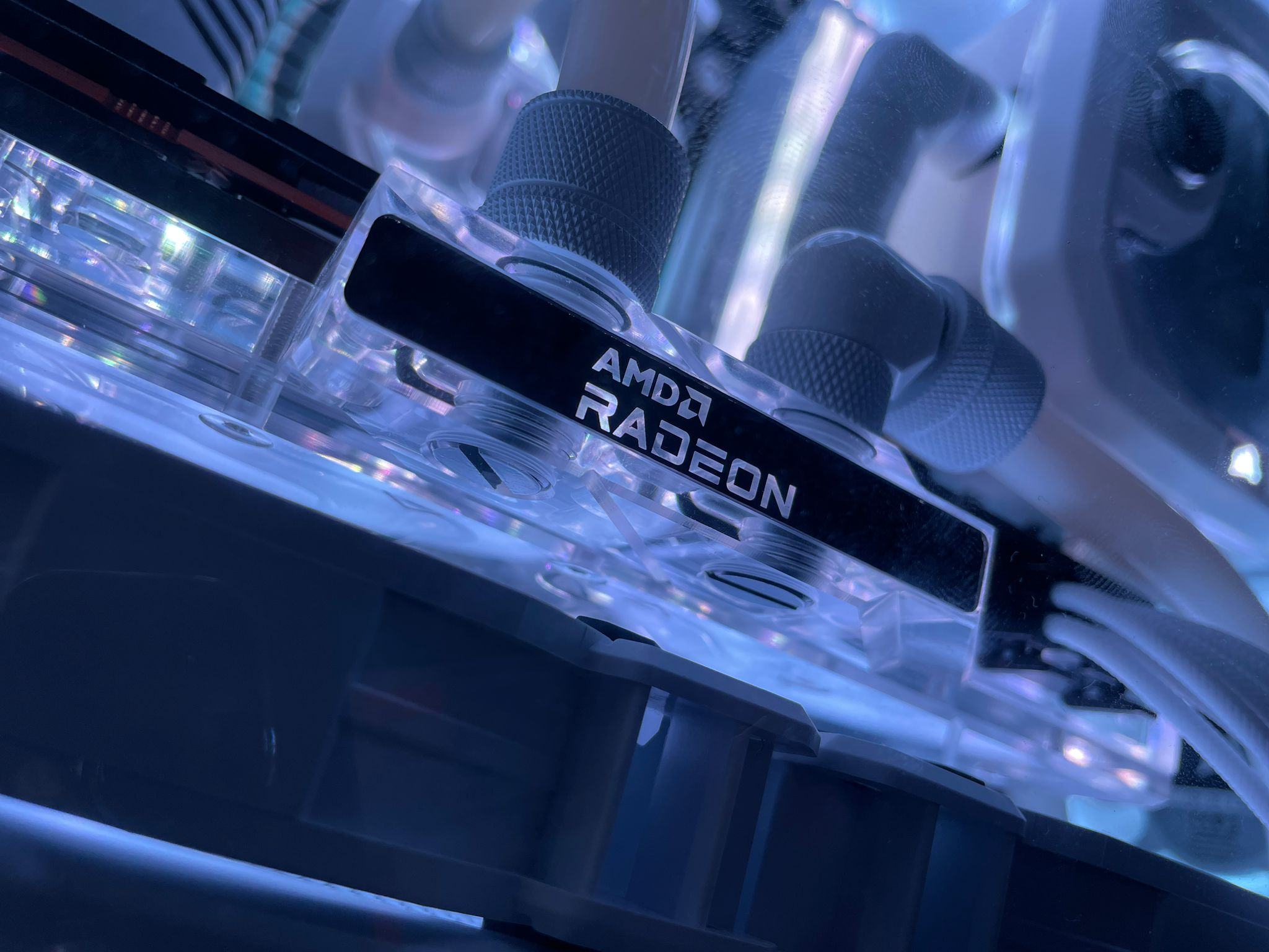

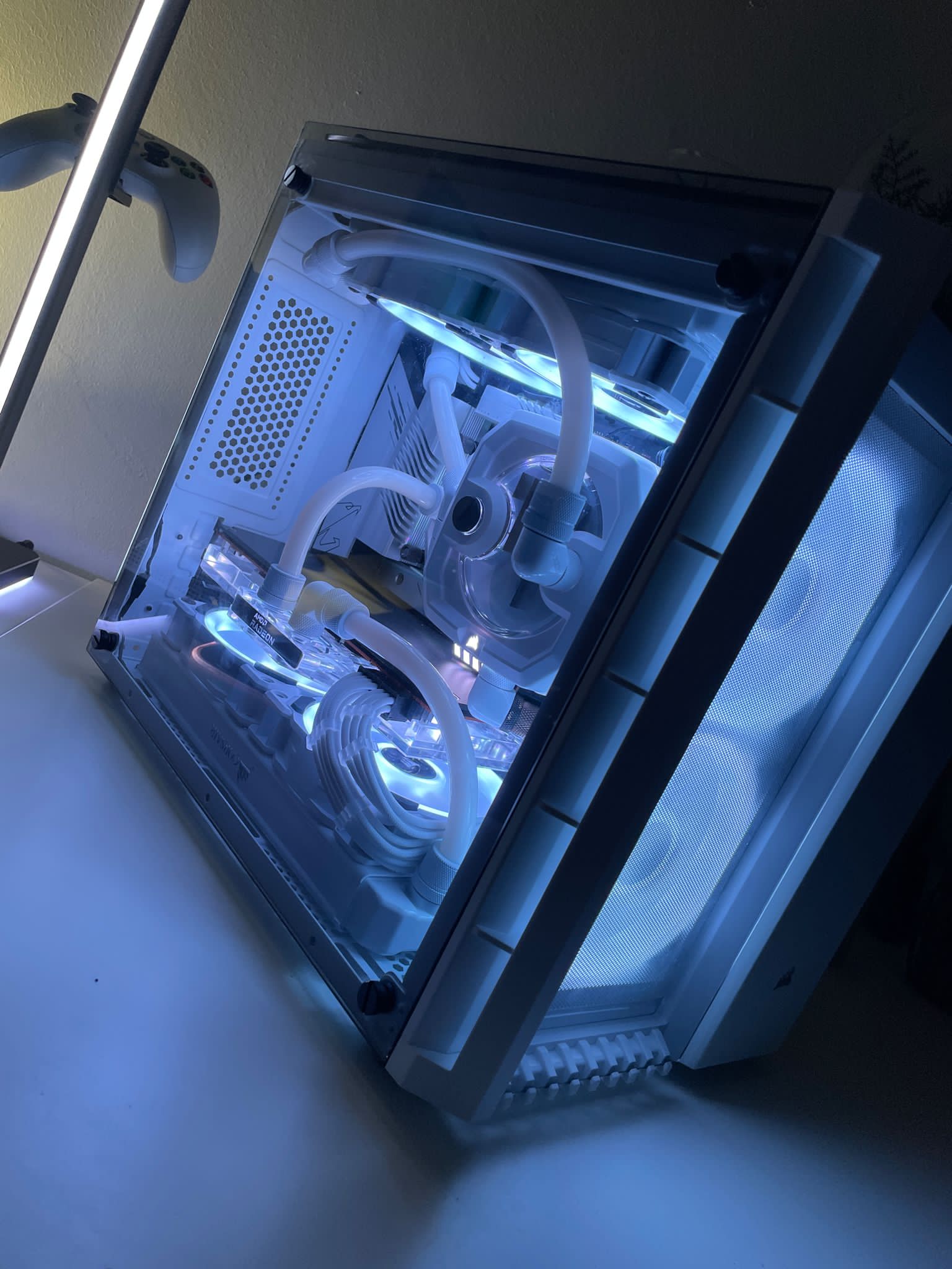

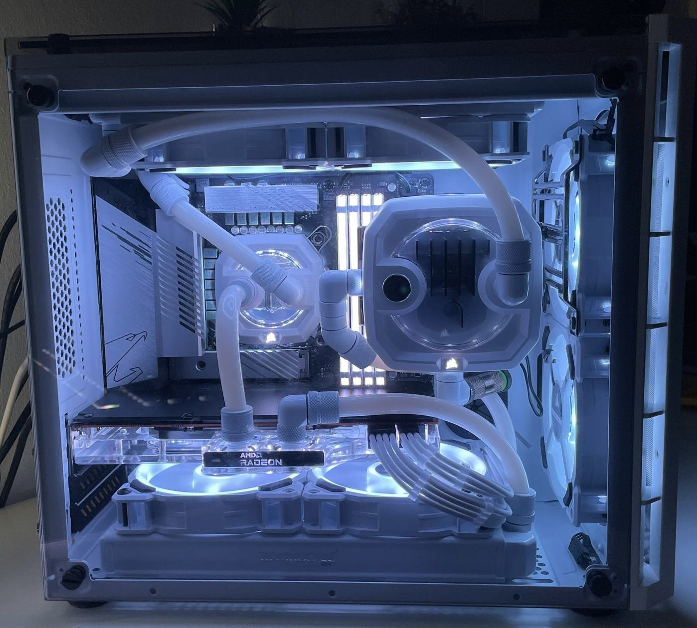

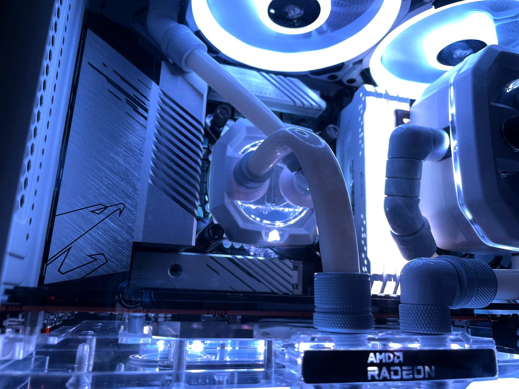

System steht:
Temperaturen sin solala, aber bei der Gehäusegröße und der Radiatorfläche (2x 240mm) hab ich auch nichts anderes erwartet.
6700XT Referenz und i5 11400 werden gekühlt.
Grafikkarte erreicht bei Furmark ca. 57°C während das Wasser bei 36°C rumdümpelt.
Lüfter sind hierbei auch im Turbinenmodus bei 1800RPM wenn ich mich recht entsinne.
Werde wohl die obere Scheibe entfernen und höhere Standfüße nutzen, das wurde mir auch empfohlen.

Sehr schönes System. Ich hätte den Schlauch oben etwas kürzer gehalten, dafür den Schlauch unten von der GPU zum Radiator einen Tick länger. Aber das ist Geschmacksache und ändert nichts am tollen Ergebnis.
@Para27 dann is das bei deinen fitting wohl anders auf der Rückseite beim Gewinde ist aber einer oder ??

Sieht schön aus, welche Kühlflüssigkeit ist das? Ich hab immer noch bedenken, mir Trübe Flüssigkeiten ins System zu schütten, auch wenn es ziemlich gut aussieht. Gibts mit der hier Langzeiterfahrungen?

Kann man natürlich noch abändern, nur hinten den Schlauch der von Radiator zu Pumpe geht werde ich wohl nicht mehr anfassen, das ist mir zu viel gefriemel ^^
Hab den Schlauch halt oben rum geführt, für eine schöne Kurve und damit er nicht so im Vordergrund rumhängt.
DP Ultra Clear ist die Kühlflüssigkeit. Das ist nur der Schlauch der weiß ist. Den hab ich von Alphacool :)
Hast du meinen Kommentar etwa überlesen, das du vielleicht mal auf der Bitspower Shopseite nachschauen sollst.
Hier stehts für was der extra O-Ring gedacht ist.

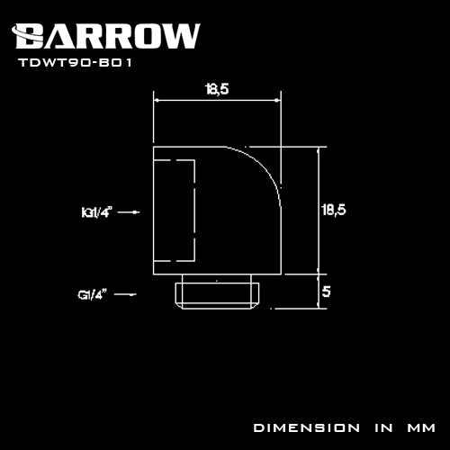

Kennt irgendjemand eine alternative zu diesen low-profile 90° Anschluss?
Vom Datenblatt sieht der echt gut aus mit 19.5mm Gesamthöhe, aber das extrem kurze Gewinde macht mich etwas traurig - der hängt ja nur in einem Gewindezug :(
@citsejam
So eine extrem niedrige Aufbauhöhe findest du bei drehbaren Anschlüssen nirgends. Es gibt ein China-Klon von Barrow, der ist aber am Grundkörper aus Alu. Und es gibt einen ganz kurzen Winkel von Barrow, der zwar aus Messing ist, aber nicht drehbar.
ich hätte so einen Winkel mal gebraucht und mich deswegen mal mit der Thematik auseinandergesetzt. Das hat sich aber aufgrund eines größeren Umbaus zerschlagen. Drehbare Alternativen habe ich keine gefunden.
Den nicht-drehbaren hatte ich auch schon gefunden.
Ist dann halt ein Glücksspiel ob er am Ende richtig steht, da er in einen Radiator muss *sigh*

@citsejam
Durch eine zusätzliche flache Papierdichtung kann man etwas tricksen und die Drehung beeinflussen. Aber am Ende sieht das scheisse aus und durch die doppelte Dichtung ist das Ganze nicht sicherer.
Beim Barrowch ist ja nur der Body aus Aluminium - kommt der überhaupt mit Wasser in Kontakt? Bin nämlich auch auf der Suche und der wäre sonst perfekt 😅
So ich das sehe ist das Teil zweiteilig:
1) Alu Gehäuse
2) Messing insert
Kann mir nicht vorstellen, dass sie das Alu Gehäuse nochmals mit Messing ausgekleidet haben - zumal ich auch nicht wüsste wie das gehen sollte
