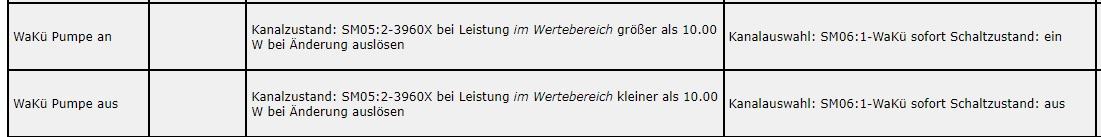

@****** Ich mach das quasi "von hinten durchs Knie" mit meiner Homematic:
In einem Schaltaktor steckt der PC (dieser misst), im anderen das Mora-Gesummse (geht automatisch an/aus je nachdem wie viel Strom PC-Aktor fließt). Vorteil: Mora und PC können sehr, sehr weit auseinander stehen. :d
Der spannendere Aktor mit der Leistungsmessung ist dieser, und so sieht das dann bei mir aus:
Geht mit Sicherheit auch eleganter, aber so kann ich da wirklich sehr flexibel alles mögliche steuern (und dank VPN sogar alles remote)... braucht kein Mensch, aber will halt.

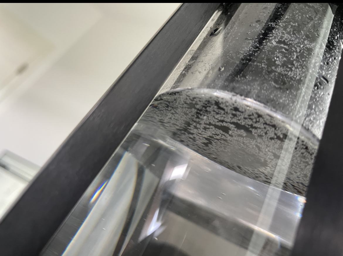

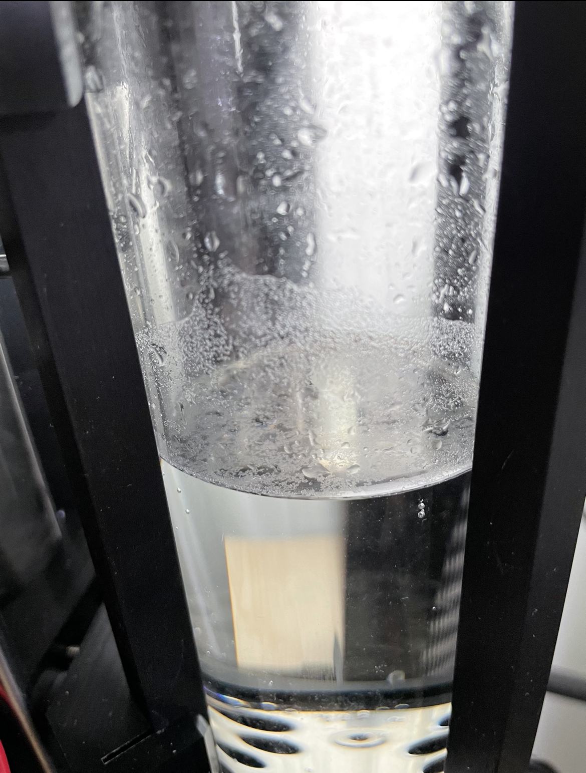

Was sind das für Ablagerungen im AGB?
Ich verwende DP Ultra und Ek ZMT?
