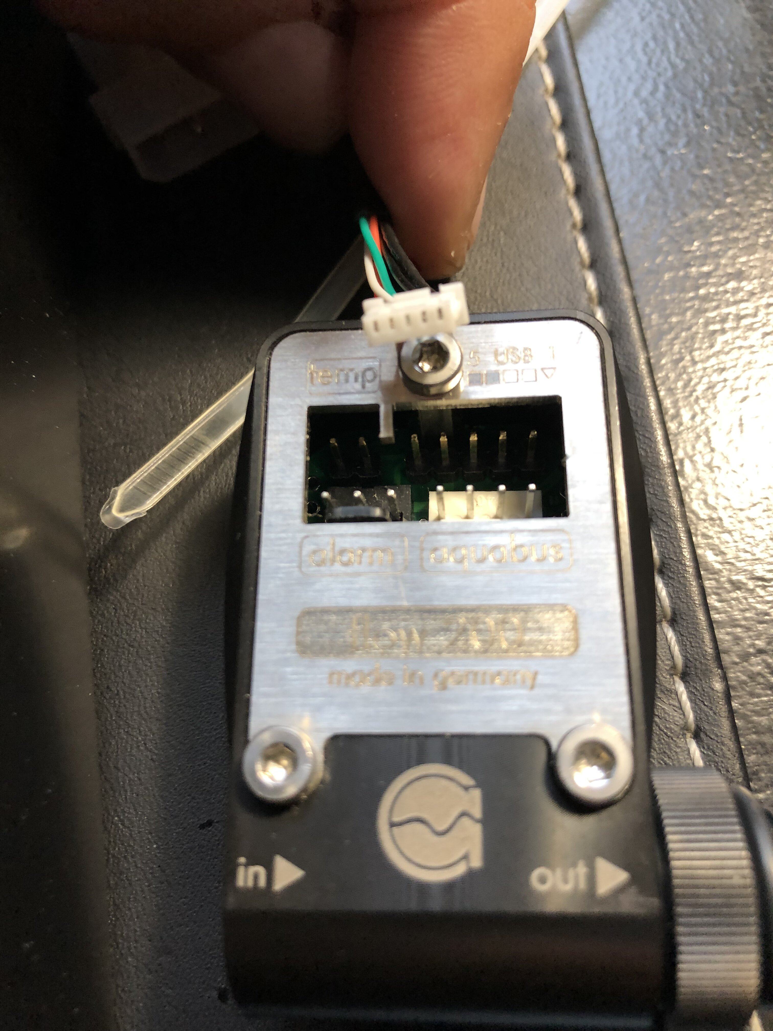

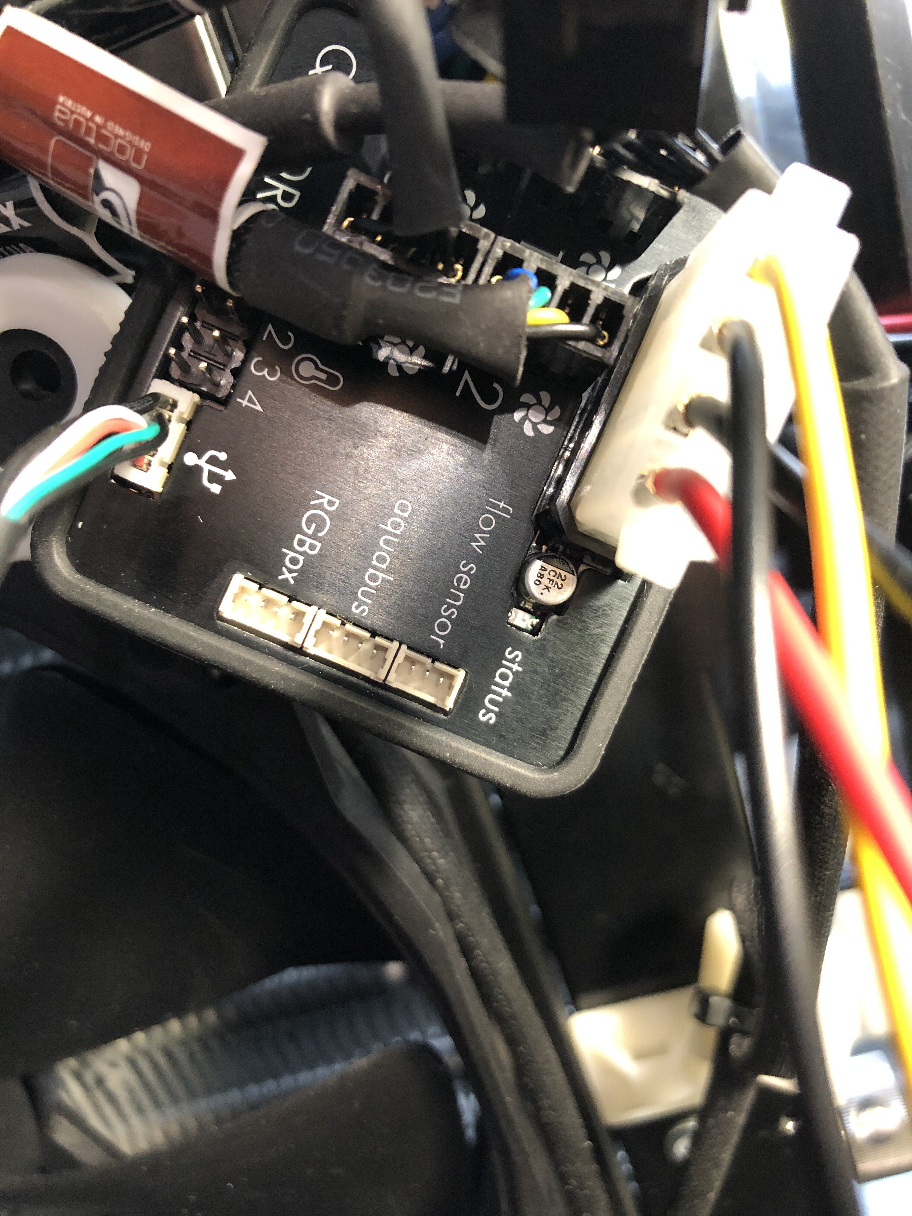

Hallöle zusammen,
bin gerade am basteln und hätte eine Frage.
Möchte gerne meinen DFM an die Quadro anschließen. Was mir auffällt ist, dass der Anschluss drei Pin ist, der Stecker vom DFM aber vier Pins hat.
Jemand eine Ahnung?
Danke und Grüße
Bob

@Tingeltangel-Bob
Das ist ein USB DFM. Den kannst du nicht ans Quadro anschliessen. Der muss ans MB.

wollte den DFM eigentlich extern am MORA haben und mit der Quadro verbinden.
Welcher DFM wäre dann für das Quadro geeignet?
den Alarm Ausgang des MPS200 kann man über die Aquasuite konfigurieren und den Alarm Ausgang als Tacho Signal definieren.
dann gibt dieser den Wert darüber aus, das ist zumindest beim Aquaero dann über den RPM Eingang so nutzbar.
Dem MPS200 liegt ein 3 adriges Kabel bei, welches für diesen Zweck verwendet werden kann.
Das habe ich selbst am Aquaero getestet und das funktioniert, jedoch hat der Quadro diesen RPM Eingang nicht.
9.3. Anschluss „alarm“ 9.3. Anschluss „alarm“ An diesem Steckverbinder liegt je nach Konfiguration ein künstliches Tachosignal an, oder der Anschluss kann als „open collector“ Schaltausgang verwendet werden. Dieses Tachosignal bzw. der Schaltausgang kann bei Auftreten von Fehlern deaktiviert oder aktiviert werden (konfigurierbar über die Software aquasuite) und ermöglicht so eine Fehlerüberwachung. Mittels eines Tachosignalkabels (93111) kann das generierte Tachosignal beispielsweise an den Mainboardanschluss für den CPU-Lüfter übergeben werden und somit je nach Mainboard und BIOS-Einstellungen auch ein automatisches Ausschalten des PCs im Fehlerfall realisiert werden. Details zur BIOS-Konfiguration und zu den Fähigkeiten Ihres Mainboards entnehmen Sie bitte der Betriebsanleitung Ihres Mainboards. Alternativ kann bei Konfiguration als „Powertaster (53217)“ der Ausgang mit dem Power-Taster-Anschluss des Mainboards verbunden werden, dazu wird zusätzlich ein Verbindungskabel (Artikel 53217) benötigt. Pinbelegung: Pin 1: GND Pin 2: nicht verbunden Pin 3: Tacho/open collector max. 30 V / 100 mA
Okay, folglich kann ich das Ding nicht an die Quadro hängen.
Welcher DFM würde funktionieren?

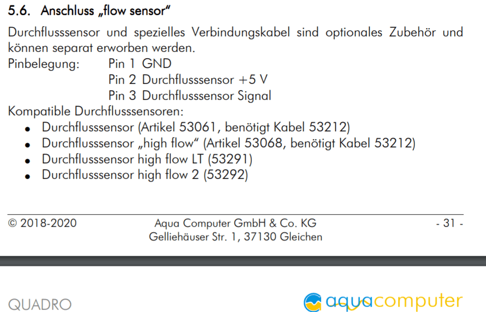

Da brauchst du einen simpleren DFM nur mit 3pol Signalausgang.
Oder einen usb hub und schliesst beides per usb an.
Welcher wäre das?
Welcher wäre das?
schaust doch einfach mal in die Gerätezugehörige Dokumentation, da steht das drin;)
