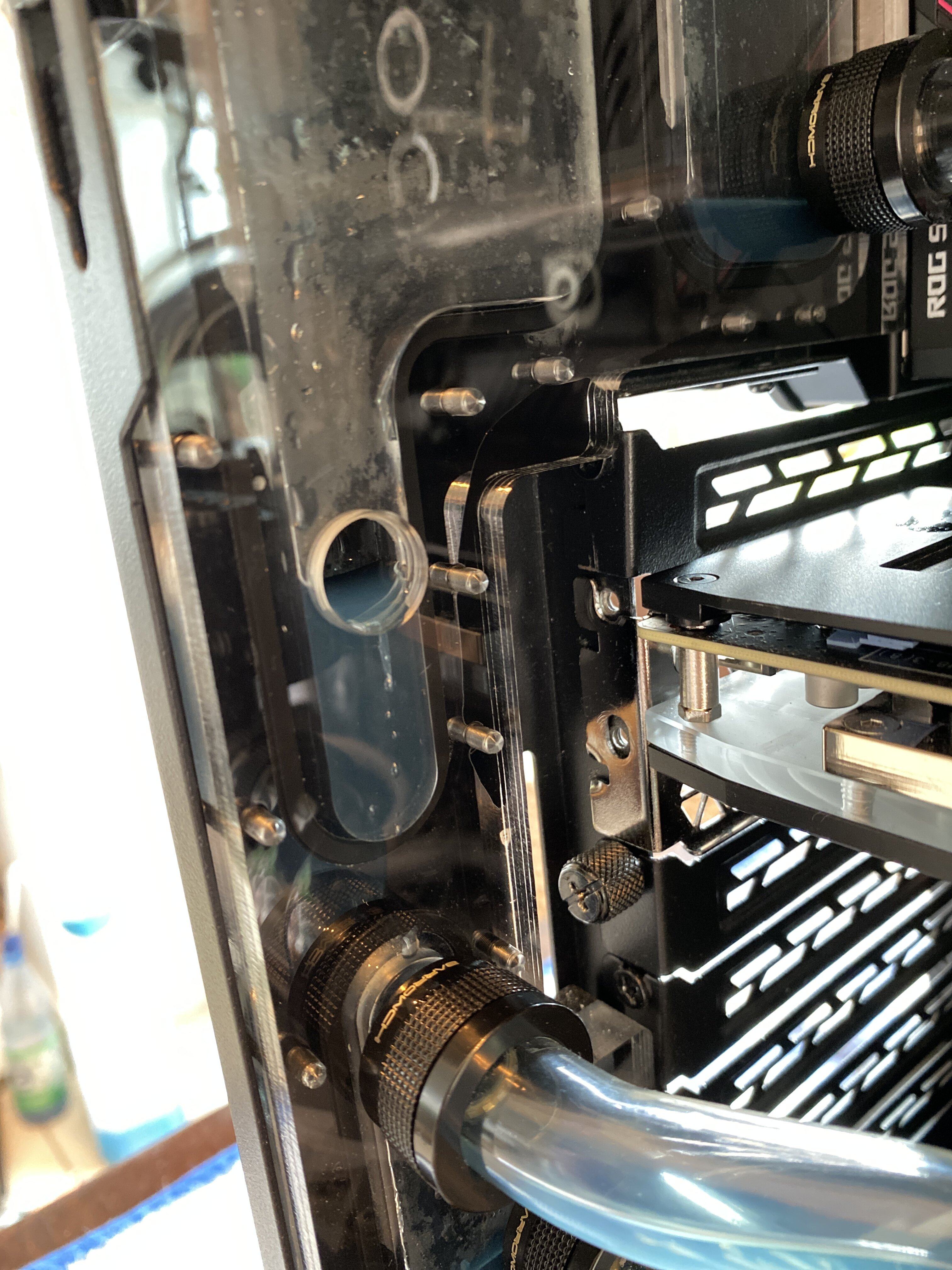

Heute war leider ein gebrauchter Tag. Leakshield hatte immer leichten Druckverlust gemeldet. Nichts dramatisches, aber es soll ja perfekt sein. Und ich hatte immer wieder den AGB voll (der sollte nur für das notwendige Luftpolster im System sein) und der obere Radiator war voller Luft. Ich habe an der hinteren Distroplate einen defekten Anschluss vermutet. Leider war es ein Riss im Acryl (der längliche Strich unter dem Gewinde). Warum auch immer, denn dort steckte ein Winkel, den man mit der Hand nicht wirklich überdrehen kann.
Hoffentlich kann mir @StealkeyCustoms schnell helfen.
Der Nachmittag ging damit drauf das System auf 16/10er AC EPDM umzurüsten. Wahnsinn, wie schnell Schläuche gezogen sind. Kein Vergleich zu Hardtubes mit zwei Biegungen. IMG_7963.JPG
Was für ne Distri war das?
Heck-Distro vom O11XL
Hab schon eine Nachricht von stealkey-Customs. 😃 das wird schon wieder. Aber ich habe eh noch was Größeres mit dem O11XL vor. Eventuell mache ich direkt ein großes Projekt draus.

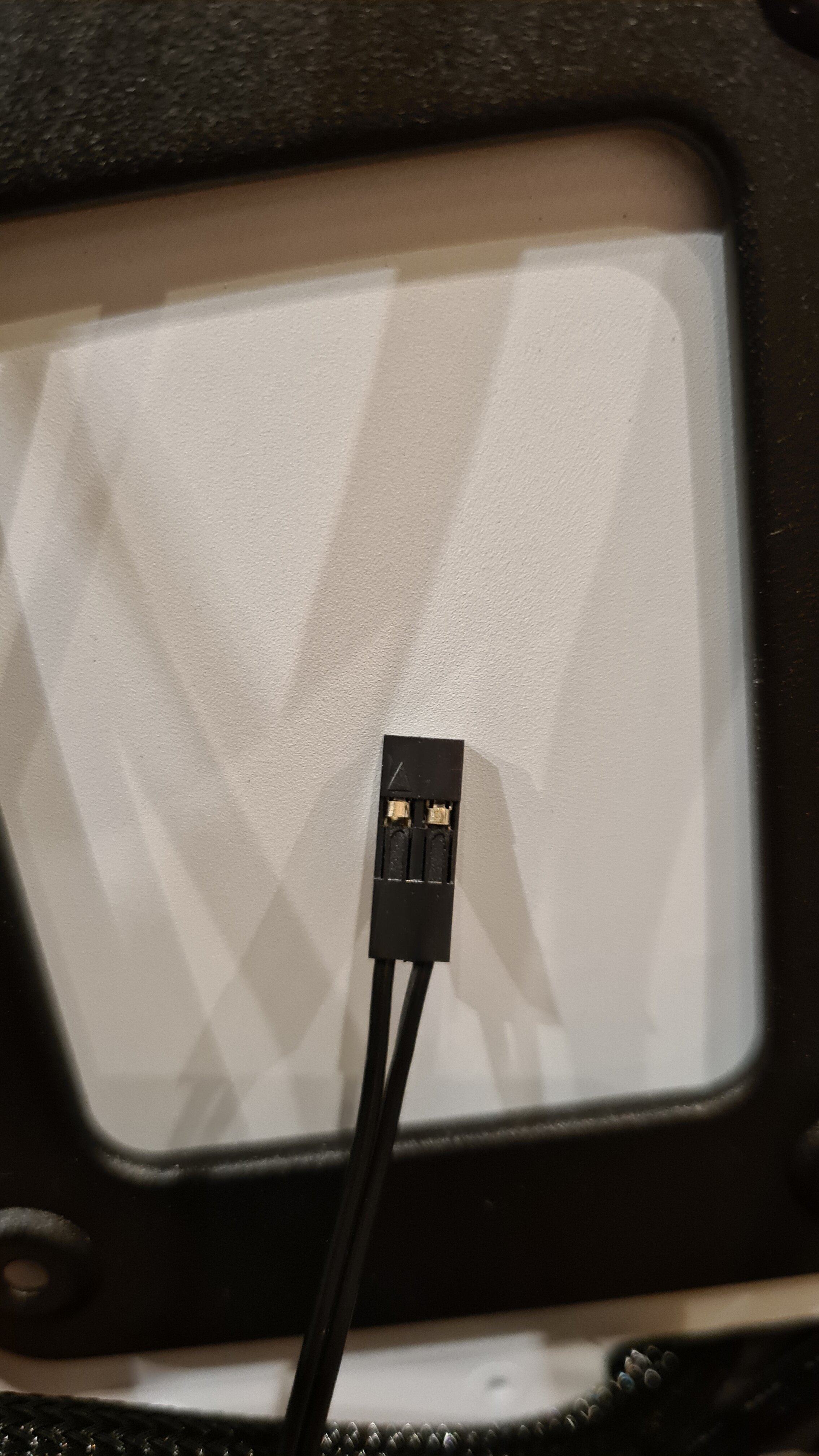

Wenn man einen Temperatur sensor (inline ac) hat, welcher Pin ist denn ground? Der mit dem Pfeil? Würde ihn gerne direkt ans MB anschließen.
Der Pfeil ist normal GND. Bei diesen Thermoelementen ist die Polarität jedoch egal.

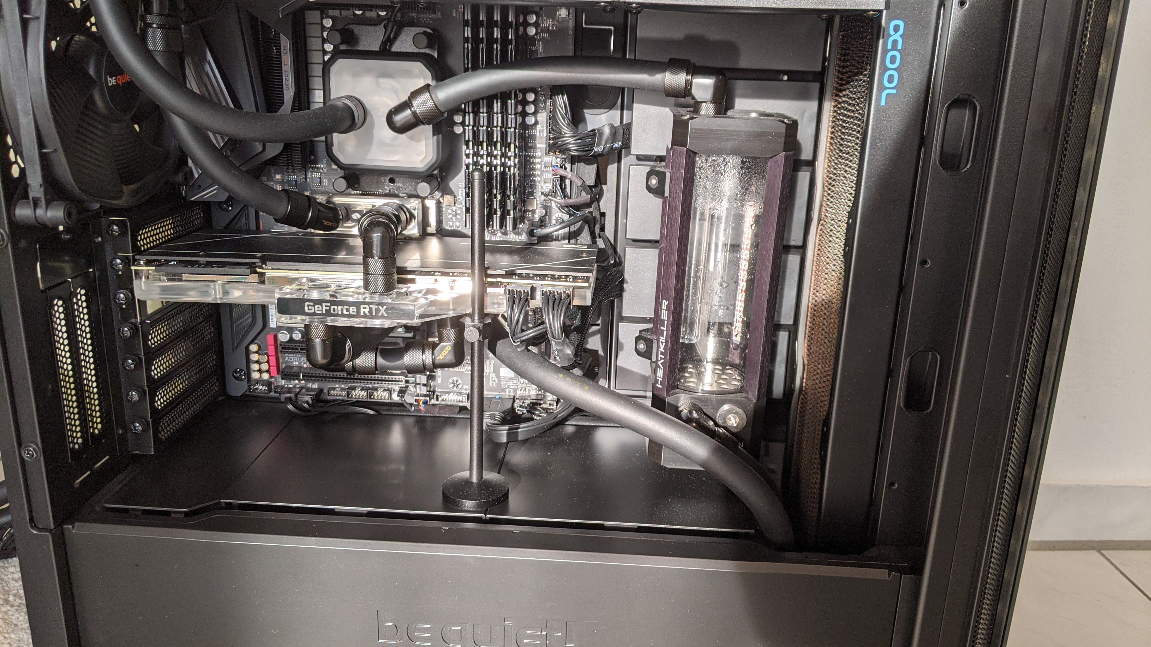

Hallo, ich lese hier schon eine längere Zeit mit und möchte jetzt auch mal aktiv werden.
Ich habe einen AMD Ryzen 3700X und bin von einer Vega 64 auf eine RTX2080 gewechselt. Das war eine MSI Seahawk und die Kühlung gefiel mir gar nicht. Die Schläuche waren total kurz und alles sah einfach nur günstig aus.
Daher kam schnell die Überlegung auf Eisbär und Eiswolf zu gehen, aber dann ist es doch eine Custom geworden und dann kam irgendwie noch ein Mo-Ra dazu. Irgendwie fast von alleine. :-)
Jetzt möchte ich noch die Schlauchführung anpassen und auf einen High Flow Next und einen Leakshield aufrüsten. Ach... und nen Octo/Quadro, Farbwerk, Poweradjust und neue Temperatursensoren.
Ich hab mit dem bequiet Darkbase 700 keinen besonders guten Airflow, daher bin ich auch eines Mo-Ra 420 gegangen, zudem sind intern noch 2x360er Radiatoren verbaut.
Glaube, meine Vega64 hatte es in dem Gehäuse nie leicht und konnte ihr Potential nie so richtig ausfahren. Nun denn... muss sie ja jetzt auch nicht mehr.
Vor ein paar Seiten habe ich gelesen, dass es Delta von Luft zu Wasser von 6 Kelvin nicht sonderlich gut wäre?
Ich habe meist immer so 33°C Wassertemperatur und die Raumtemperatur beträgt dann ca. 25-26°C. Meint ihr, dass wäre zu schlecht? Die Lufttemperatur messe ich mit einem herkömmlichen Zimmerthermomete auf dem Schreibtisch.
Gekühlt wird bei mir der 3700X, die RTX2080, 2 NVME SSD's und der X570 Chipsatz.
Als Pumpe verwende ich eine Liang DDC 3.25 18W bei gut 3.000 rpm. Den Durchflow kenne ich noch nicht, da ich den High Flow noch bestellen werde.

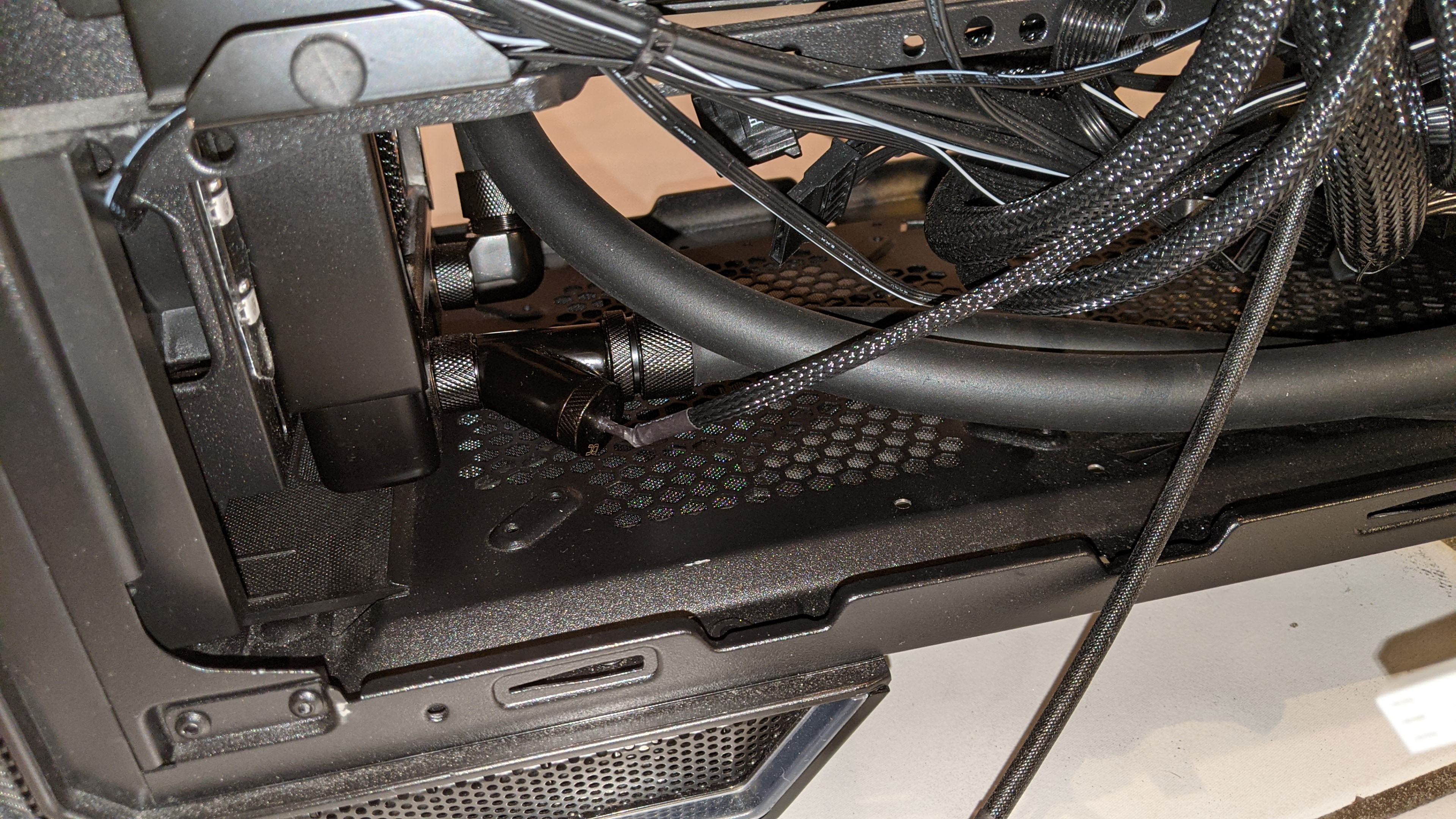

Dann habe ich eine Frage, ob ich evtl meine Temperatursensoren nur schlecht verbaut habe. Ich habe an den Radiatoren einfach Y-Stücke verbaut und in einer Öffnung einen Sensor geschraubt, siehe Foto.
Evtl sind Temperatursensoren mit 1/4 Zoll Gewinden die bessere Alternative? Was meint ihr?
Also, meine konkreten Fragen, ist mein Delta i. O.? Immerhin sind 33°C an Wassertemperatur nicht so schlecht. Nur mit den internen Radiatoren kam ich auf 46 °C. Dabei muss ich sagen, dass mein Arbeitszimmer immer relativ warm ist und sich schnell aufheizt.
Und die andere Frage, sollte ich die Temperatursensoren tauschen? Normal sollten die Alphacool Radiatoren noch eine weitere 1/4 Zoll Öffnung haben, da könnte ich die Temperatursensoren auch verschrauben. Macht es Sinn von Alphacool Temperatursensoren auf Aquacomputer zu gehen? Am Mo-Ra soll wohl nen Quadro mit 2 Sensoren verbaut werden. Günstiger wäre es natürlich einfach 2 Alphacool Sensoren zu kaufen, als 4 neue von Aquacomputer!
Was meinst ihr, über Anregungen würde ich mich sehr freuen.
Achso, die Bilder entsprechen nicht ganz den aktuellen Stand. Kabelmanagement ist etwas besser geworden. :-)
Die Temps sind völlig ok! Auch die Sensoren passen so ... mach Dir dazu nicht zu viele Gedanken, bzw. freu Dich über Dein hübsches Equipment und die Aufrüstplänchen mit HFN, LS, Quadro & Co. 😉
Ist dieses Delta im Idle oder unter Last? Wenn unter Last, dann ist das völlig in Ordnung.
Nein.
Auch hier ein klares Nein. ALC (Alphacool) und AC (Aquacomputer) nutzen den selben Sensortyp (10K Thermoelement).
Ein Tipp: es macht durchaus Sinn, diese Sensoren zu kalibrieren und ggf. zu justieren. Mit Quadro/Octo wird das problemlos möglich sein. Dazu dein Raumthermometer und die Tempsensoren für ca. 30 Minuten in einem Karton packen. Dein Raumthermometer dient als Referenzpunkt, die Abweichung der Thermoelemente trägst du beim Quadro/Octo unter dem Punkt "Offset" ein. Vielleicht ist dein Delta sogar noch etwas geringer! :)
