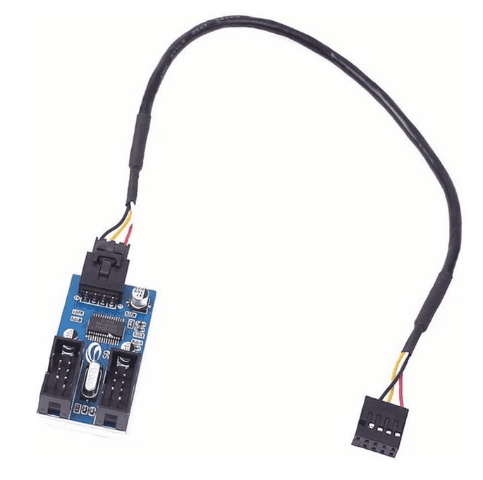

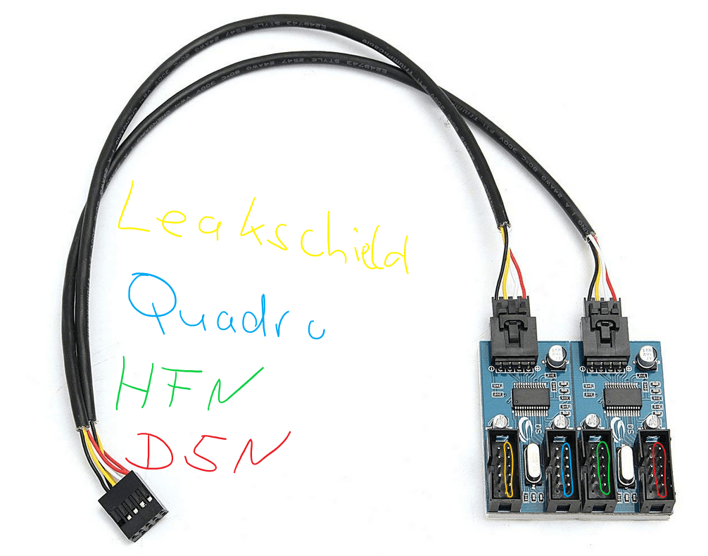

Der Adapter von 9 (10) Pin USB Intern auf 4x 9 (10) Pin USB Intern funktioniert zwar mit 4x AC Geräten jedoch dürfen nicht alle 4 an einem Adapter, weiss nicht obs zuwenig Spannung liegt oder die Geräte an sich Probleme mit der Kommunikation haben.

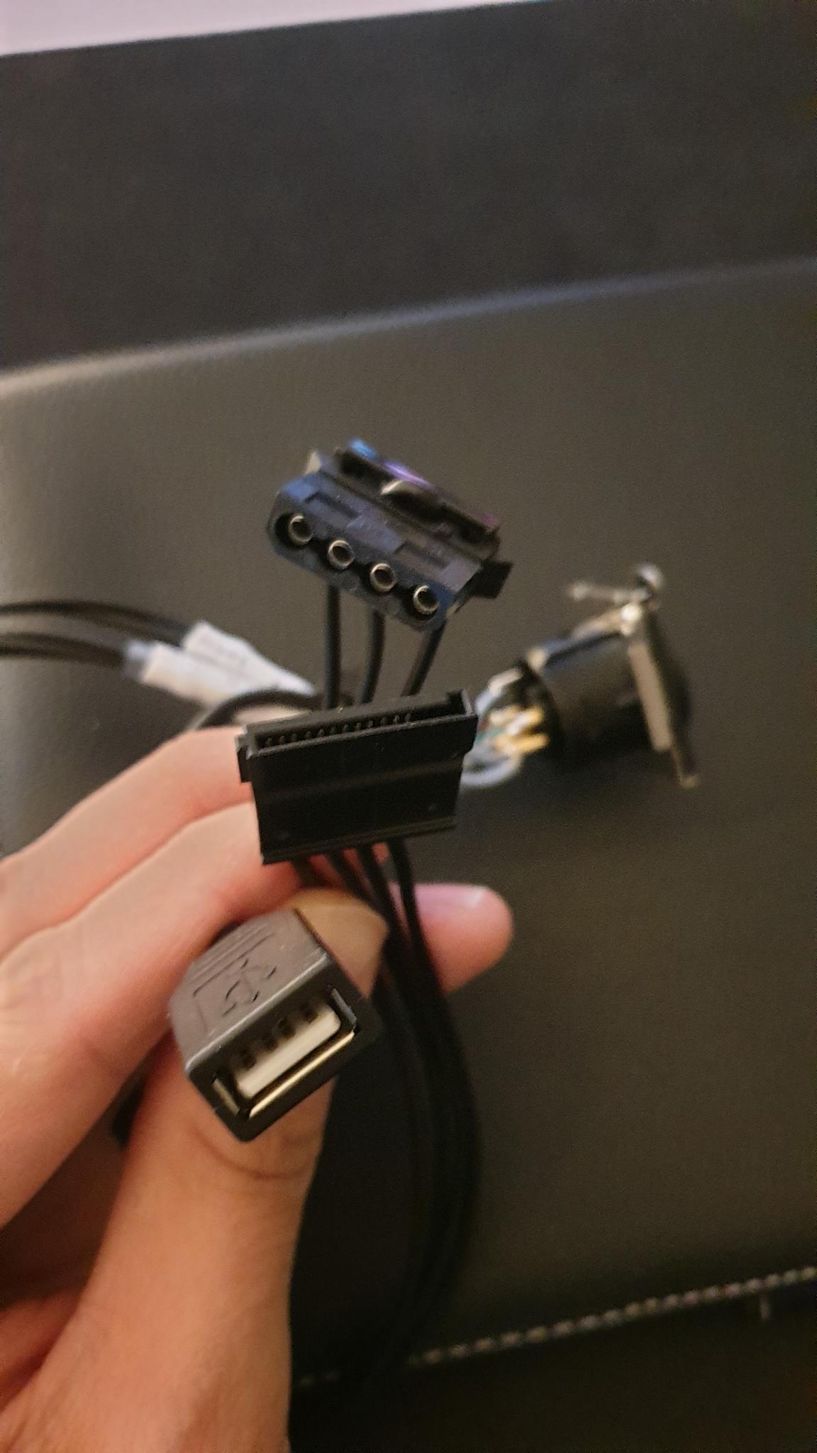

Ich wollte egtl. zwei einzelne siehe Bild zwei. Die sind aber am PCB teilbar da ist nmur beidseitig klebender Schaum, muss ich halt später mal neue Kabel kaufen.
Das ärgerliche, ahbe kürzlich ales USB und solche Stecker wie am PCB weggeworfen, wusste nicht wofür die sidn und dachte brauchst seit 10 Jahren nicht, also weg damit^^

War mir zu teuer, das ding jetzt sollte 16 Euro kosten habe aber den einzelnen 2x für 5 geordert und doch nen doppelten bekommen und nur 5 Euro bezahlt.
Amazon sagt behalte das Teil, für ne RMA ist das zu kostenintensiv, Hubby 7 kommt ggf. an den Mo-Ra, das Teil jetzt wird an die Rückseite vom MB geklebt.

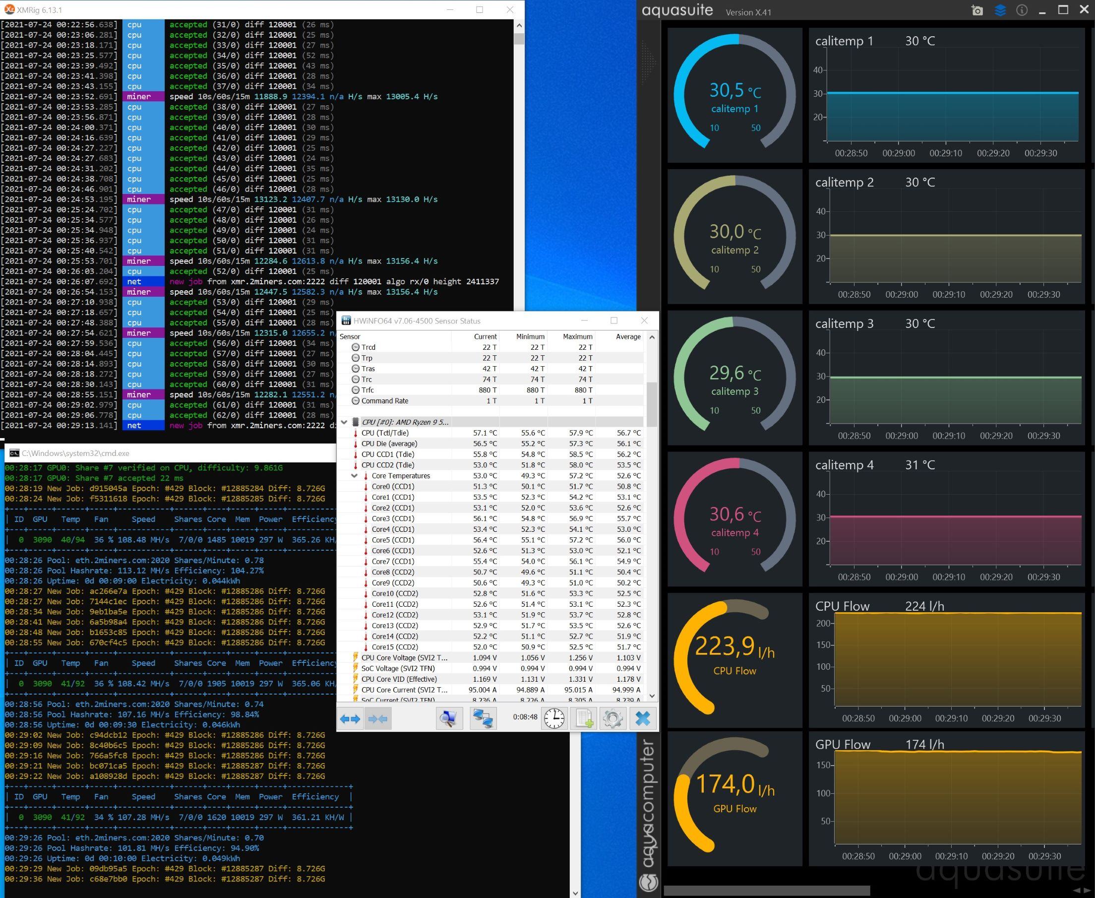

vorläufige Ergebnisse, hier: Pumpe auf 100%, Lüfter bei 50%, 900rpm. (GPU Pumpe auf 35%)

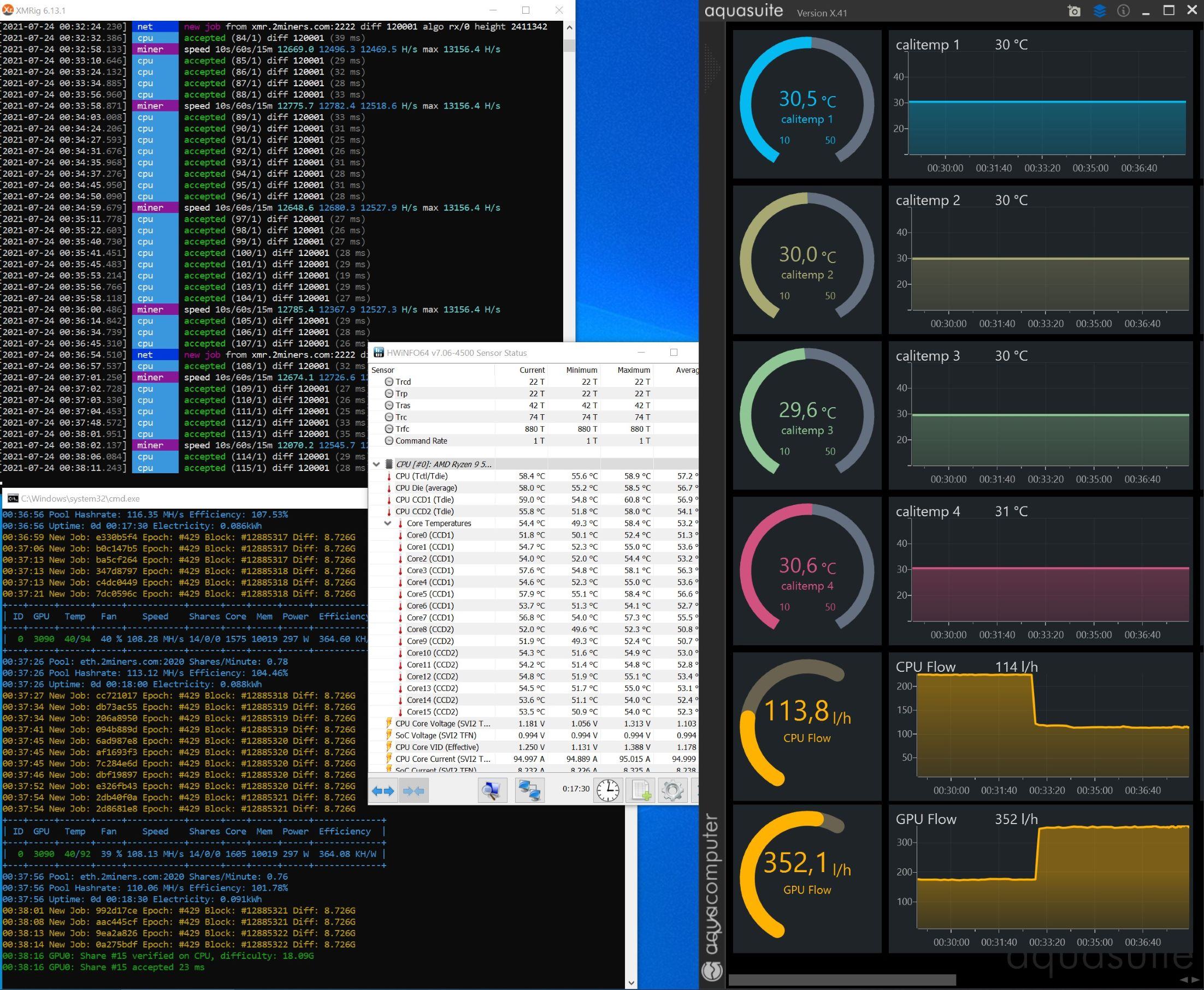

hier: CPU Pumpe auf 35%, Lüfter bei 50%, GPU Pumpe bei 100% :fresse2:
gute Arbeit @Markus [WATERCOOL] euer Heatkiller V scheint flow-optimiert. :fresse: Das ist nur eine DDC 3.2 PWM.
Noch dazu zu sagen ist, dass die Radiatoren je parallel geschaltet sind, 2 420 für die CPU, 2 560 für die 3090.
Aber auch die Leistung des Aquacomputer Kryos XT highflow ist aus meiner Sicht nicht zu verachten. Als Wärmeleitpaste dient hier die gute alte Arctic Silver. Einen 5950X unter 60 grad bei 4,5GHz zu halten, ist schon absolut ok. Mal sehen, wie weit die CPU noch kommt, aber für out-of-box und die ersten Tests ists doch erstmal ein zufriedenstellendes Ergebnis.
