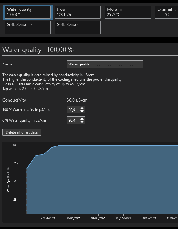

Etwas merkwürdig finde ich die Anzeige der Wasserqualität - als ich ihn eingebaut hatte, zeigte er 65%, nach einer Stunde 80% - und über Nacht im Dauerbetrieb ist der Wert auf 100% gestiegen.

Die HFN ist von Werk aus auf DP Ultra kalibriert. Bei mir hatte es von Anfang an 100% angezeigt. Eventuell musste sie sich erst auf Deinen individuellen Mix einstellen? Vielleicht kann man die Kalibrierung auch selbst anstossen, müsste dann ja in der Anleitung stehen.

Bei mir gibt's ähnliche Schwankungen und die hängen (zumindest bei mir) massiv mit der Temperatur zusammen. Je kälter das Wasser, desto höher der Wert respektive schlechter das Wasser. Je wärmer, desto niedriger respektive besser.
Deckt sich so auch mit deiner Beschreibung: PC frisch befüllt und gestartet - kaltes Wasser mit hohem Wert. Über Nacht stabilisiert sich die Wassertemperatur auf einem höheren Level und führt zu deinen niedrigeren Werten.
Warum die gemessene Leitfähigkeit so deutlich (und als Laie zu meiner Überraschung so rum) mit der Temperatur skaliert habe ich einige Male hier und im AC Forum nachgefragt. Der einzige Hinweise der irgendwann mal kam: kann an der Kompensation anderer Kühlmittel liegen, mit DP Ultra sollten die Unterschiede sehr gering sein. Tatsächlich nutze ich auch kein DP Ultra, der Wert wird bei 20K delta der Wassertemperatur aber auch mal knackig halbiert.
Warum überhaupt die Ermittlung der Leitfähigkeit so stark abhängig vom Kühlmittel abhängig sein soll beziehungsweise was da überhaupt kompensiert werden soll erschließt sich mir als Laie ebenfalls nicht. Ich hätte angekommen es handelt sich wie bei einem Multimeter um absolute Werte die da gemessen werden. Wird aber schon seinen Grund haben.

Ich habe das bei meinem HFN auch beobachtet und war am Anfang verunsichert, letztendlich glaube ich die Flüssigkeit muss sich erst gut durchmischen. Obwohl das DP Ultra passte direkt von Beginn :unsure:.
Bei mir war die Leitfähigkeit zu Beginn über 100 microS/cm und ging dann immer weiter runter bis zu 25 microS/cm. Größere Sprünge waren bei Gamingsaisons zu bemerken.
Auch interessant das wechseln von Hardware, änderte den Wert nicht ...
1. nach ca. 2 Monaten habe ich ne zweite Pumpe eingebaut, also Kreislauf leer gemacht --> keine Veränderung
2. nach ca. 3 Monaten einen zweiten Radiator eingebaut, diesen mit Zitronensäure und Wasser gespühlt vorher, Kreislauf leer --> keine Veränderung
3. nach ca. 4 Monaten Kühlmittel gewechselt von Eiswasser auf DP Ultra --> Leitfähigkeit von 25 auf 17 gesunken

Der Leitwert sollte ja mit der Anzahl der vorhandenen Ionen korrelieren - allerdings frage ich mich, ob dieser Wert nicht herzlich egal ist. Im Auto wird die Kühlerflüssigkeit ja auch nicht regelmäßig gewechselt.
Ich habe die gleiche Beobachtung mit DP Ultra gemacht.
Dann sollte er ja aber sinken und nicht steigen. :fresse:
Mein DP Ultra ist jetzt etwas über 6 Monate alt und verwende ich auch immer wieder, lasse es nur vorm Wiederbefüllen durch einen Kaffeefilter laufen.
Interessant, meine Kurve war direkt bei 100%. Die Kurve hatte ich gerade vor ein paar Tagen resettet, als ich an den Voreinstellungen rumgespielt hatte.
Spätestens am weekend werde ich das auch etwa 6 Monate alte, ebenfalls nur gefilterte, DP Ultra wieder einfüllen. Mal schauen, was diesmal mit der Anzeige passiert ...
