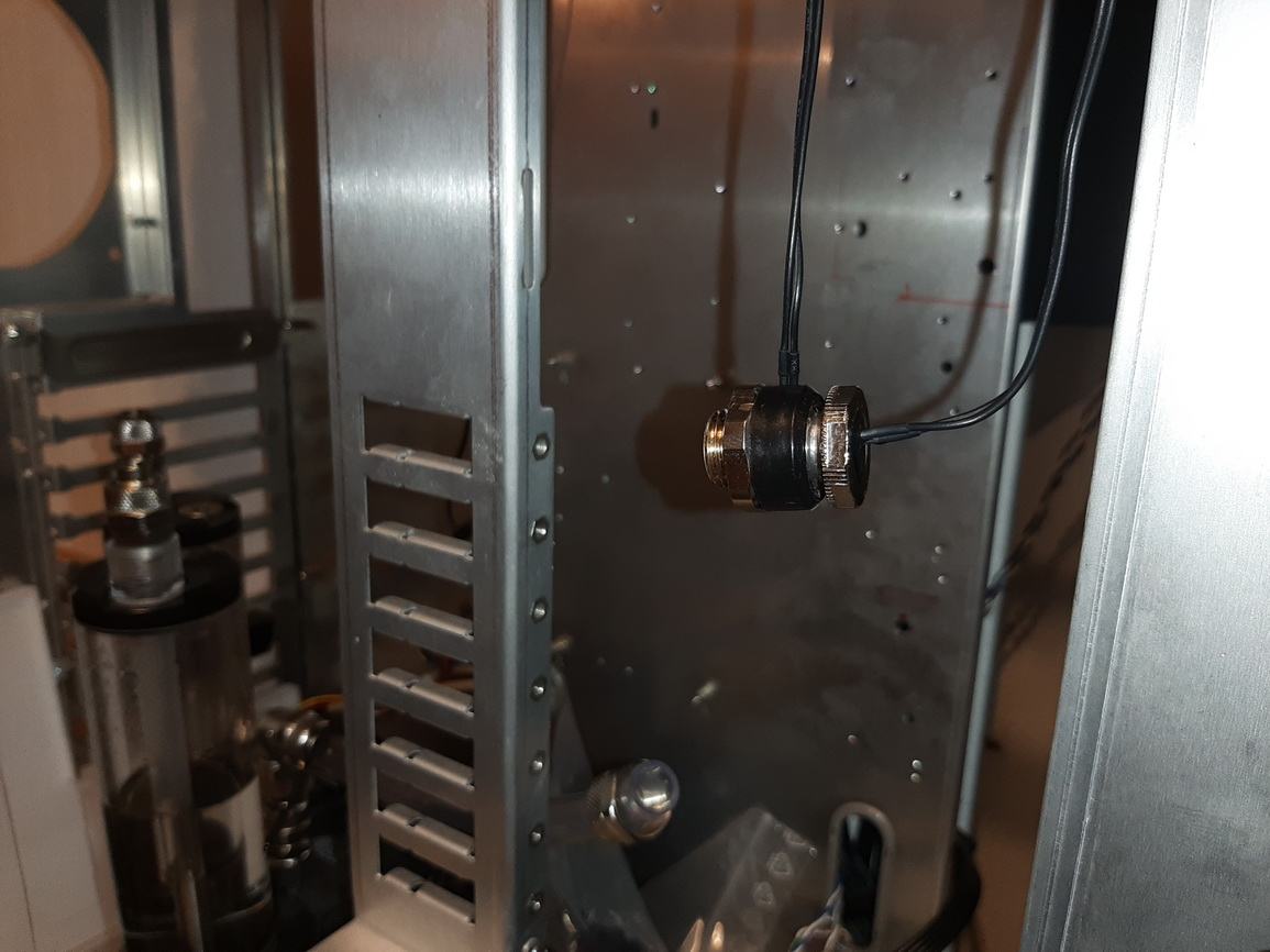

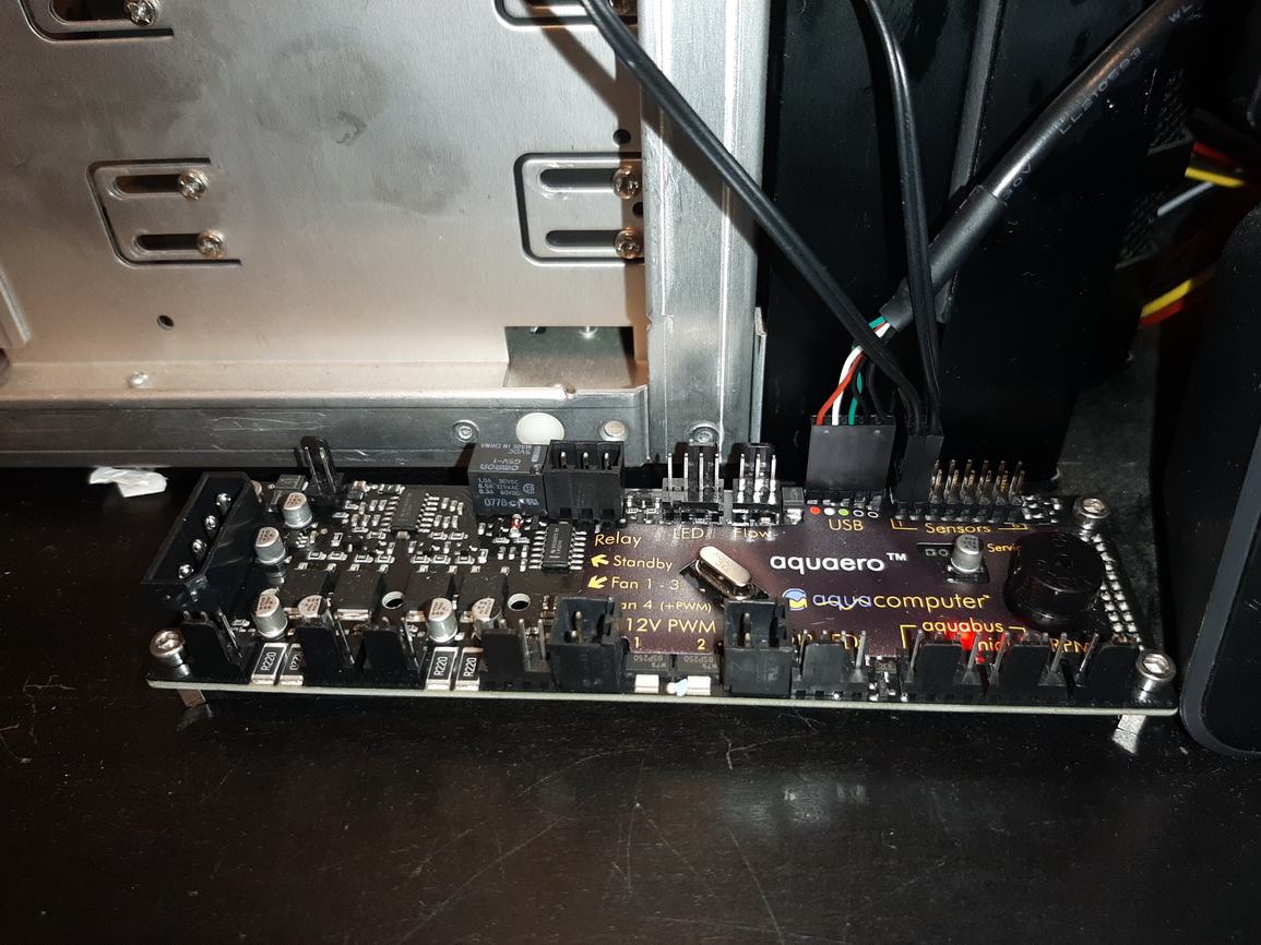

Ich habe mein Leakshield auch gestern abgeholt inkl einer Aquaero-Platine für die 8 Temp-Fühler an den Peltierflächen! Allerdings müssen die einfachen Temp-Fühler noch geeicht werden. Zum Testen mal einen Temp-Fühler (Durchfluss) und einen zum Einschrauben ineinander geschraubt... Offset=0°C!!! Ab jetzt steht meine Drehbank kaum noch still. Ich will endlich mit dem Projekt weiterkommen und es zusammenbauen. Ich bin praktisch 6 Monate hinter dem Zeitplan.
Dein AE ist ja garnicht unterwasser?

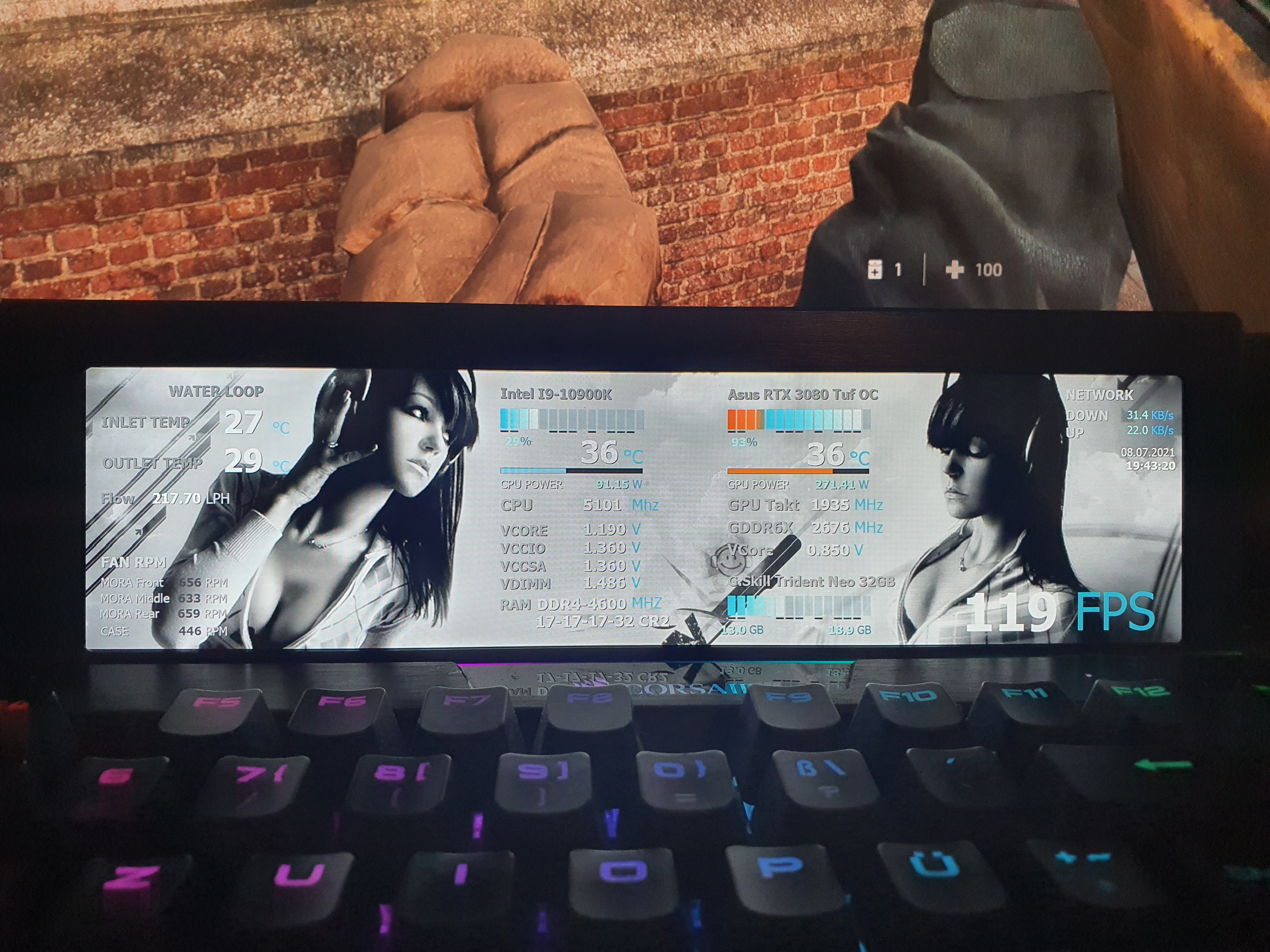

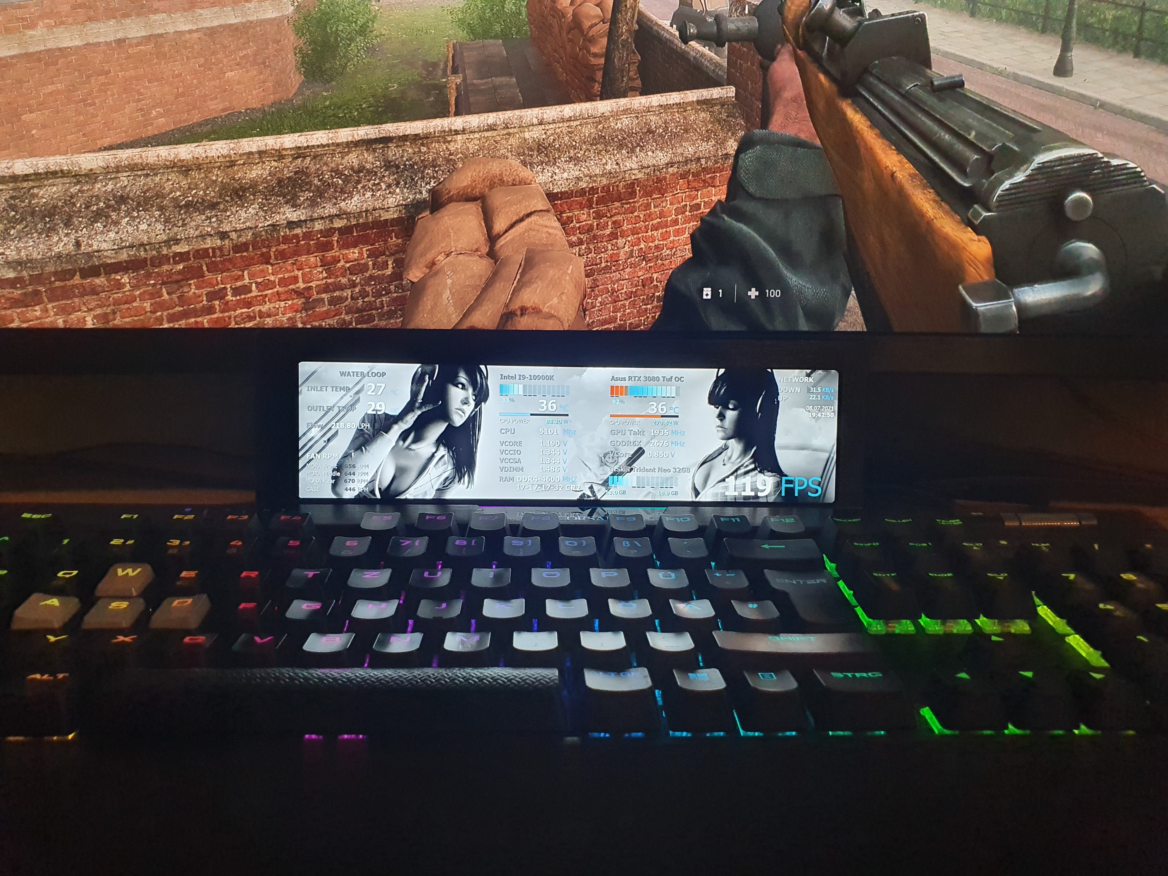

Hier mal für die Leute die fertig sind und auf der Suche nach nen brauchbaren Tastatur Display sind zum Monitoring.
Das Aida Sensorpanel frisst auch grade mal 0,2-0,4% auch in ner Custom Konfiguration das ist echt wenig.
Besonders teuer ist das barrow fbehd-01 auch nicht wenn man es über Aliexpress kauft, bei mir waren es 91,- incl. übern BARROW Fei Dan Store.^^
Blickwinkel und Bild ist Top, Ausleuchtung je nach Glück denk ich mal.
Wer fast nur schwarze Inhalt anzeigen lassen will könnte sich an Lichthöfe störe, ansonsten ist das Bild aber 1A.
Gefällt mir besser als ein extra Monitor, weil Platz sparend. Aber für den Preis bekommst dennoch fast einen 25" IPS mit 90° verstellbar.
Das ist richtig für den Preis kann man auch nen guten gebrauchten 24" kaufen, aber das macht sich halt alles nicht als Tastatur Display,
das Corsair ICue Nexus kostet 100,- und ist winzig mit 640x48 Pixel und frisst CPU Leistung ansonsten gibt es halt echt nix.
Das reine IPS Panel mit Ansteuerung kann man auch Solo kaufen um die 35,- aber dann musst du halt nen Gehäuse dafür bauen,
das ist viel Aufwand wegen 50,-.
Ich hab halt ewig was gesucht wie bei meiner alten G15 einfach ein Display wo man Temps etc. sich anzeigen lassen kann, hier passt wenigstens alles rauf.

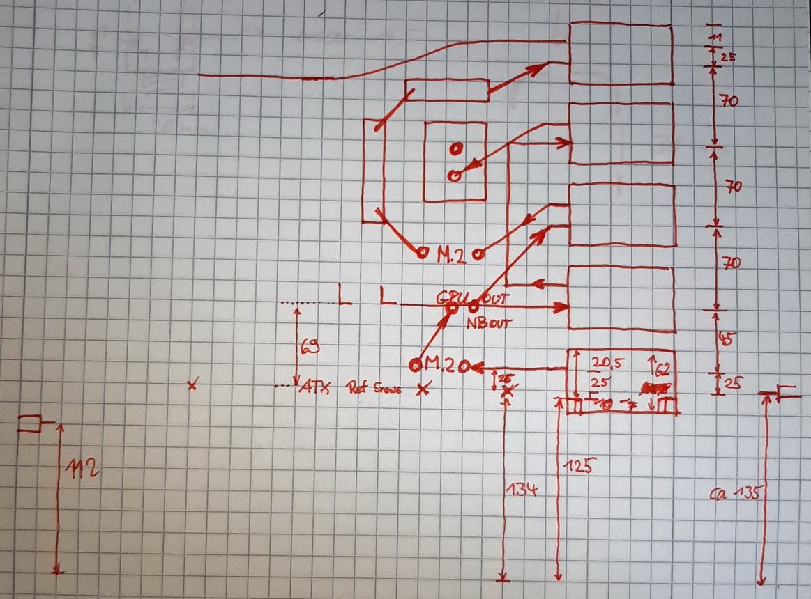

Wie hast du das nun mit den M.2 gelöst?
Ich habe die V4A Rohre schon hier und auch die Barrow-Anschlüsse (14mm) liegen schon vor mir. Hatte vorhin schon die Rohrlängen ausgemessen für kleinstmögliche Verbindungslängen. 25mm für 90° zu 90° Verbinder, 28mm für Gerade zu 90°. Das baue ich dann im Atemzug mit der Montage des Mainboards ins Gehäuse mit ein.
Schlimm ist die Planung der 2 Kreisläufe mit dem Peltierkühler. Ab jetzt müssen die Acrylgrashalter in der richtigen Länge gedreht werden und wenn ich jetzt was falsch messe, muss ich mehrfach bauen. Deswegen arbeite ich nur noch mit Skizzen...
Die beiden Pumpen sind zur Übersicht noch nicht eingezeichnet, die komischen Symbole am rechten und linken Rand sind Radi1 (rechts) und Gehäusedurchführung für Radi1 (links). Oben geht der Schlauch zur oberen Gehäusedurchführung zum Mora. Die Rückläufe von CPU und Mora gehen in die Ausgleichsbehälter der beiden Pumpen.
Und damit ich in der Verbindung Pumpe->Peltierkühler unten (warmer Kreislauf) den Durchflussensor gerade einbauen kann, muss der Pumpenausgang auf Höhe des Anschlusses des Peltierkühlers bei 135mm über Gehäuseboden sein. Das führt dann zu solchen Testaufbauten um die Höhe der Anschlüsse zu bestimmen.
Unübersichtlich ist es deswegen, weil GPU In/Out auf gleicher Höhe liegen wie die Anschlüsse des X570 Kühlers.
