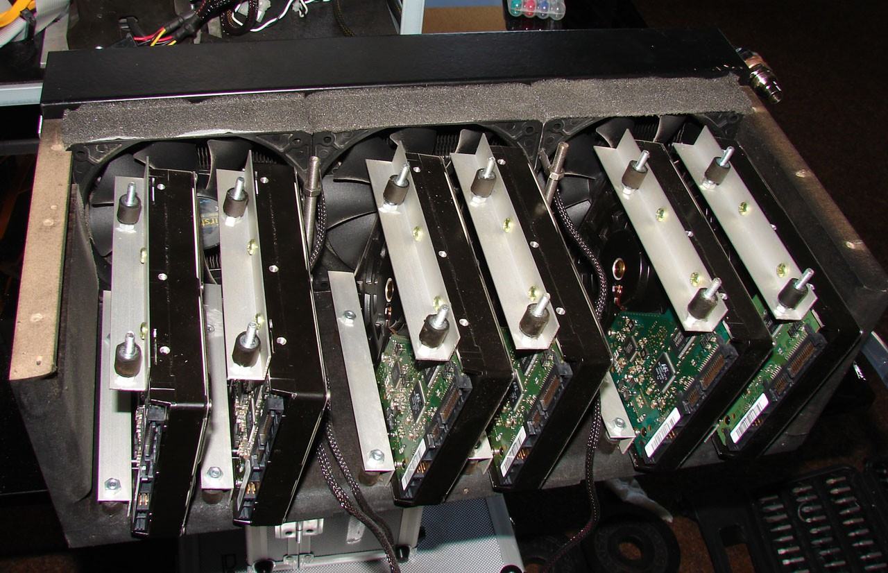

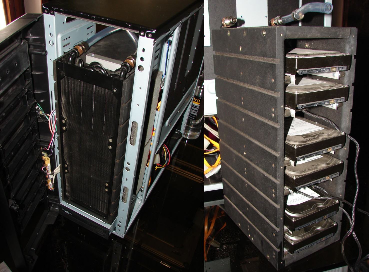

Hätte ich nicht mein Lian Li PC-P80 auf dem Schrott in einem echt noch brauchbaren Zustand gefunden, dann wäre das jetzt das Gehäuse meiner Wahl, denn nur in das Gehäuse würde ich vorne meine HDD-Raid-Radi Combo sonst noch reinbekommen. Für 2 Kreisläufe ist in meinem Sharkoon Rebel 12 kein Platz mehr. Ich habe sonst nichts vergleichbares auf dem aktuellen Markt mehr gefunden.

Du bist also der Datensammlung von dem alle reden🤣
Habe auf Grund der Lautstärke nur noch m2 und ssd festplatten
Und eine externe hdd 4tb als datengrab die ich quasi immer aus habe
@Lautstärke: genau deswegen habe ich vor dem Kauf des Dark Hero mit 5950x einen X570 Test mit dem PC eines Bekannten gemacht, ob der Chipsatz auch einen Hot-Swap-Raid-0 verkraftet und ja, das geht nicht nur bei Intel, sondern auch mit dem X570.

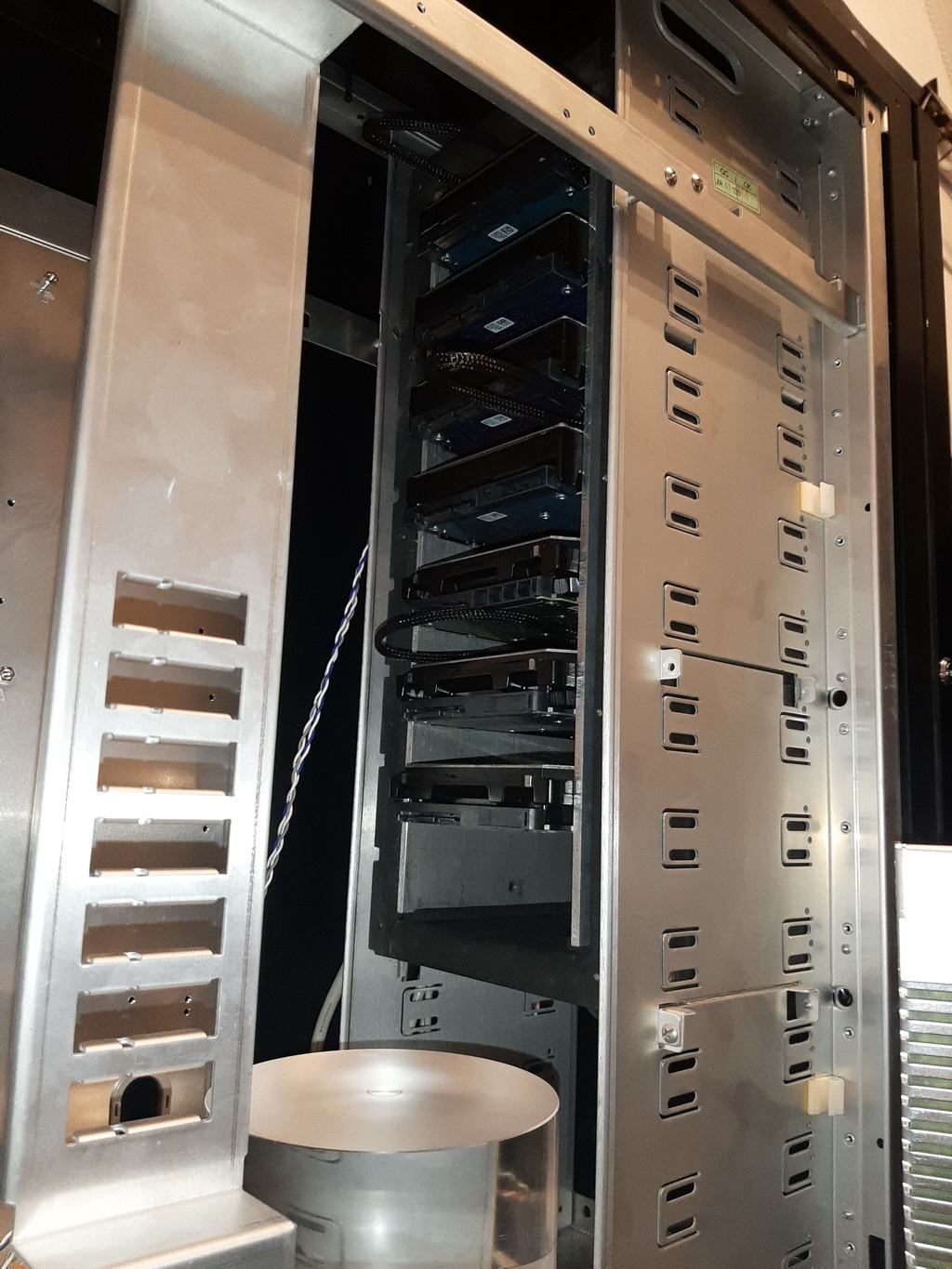

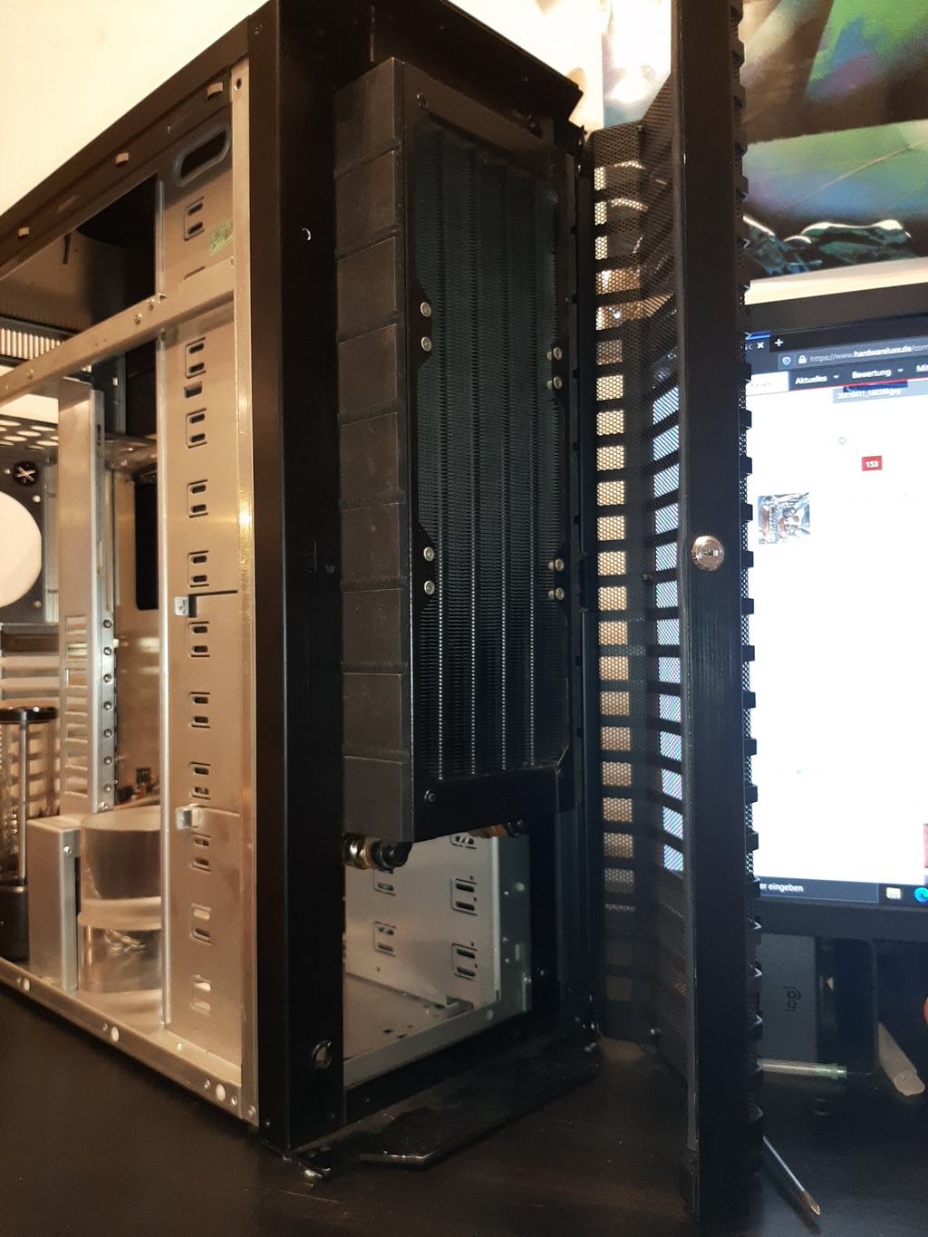

Ich lasse die HDDs unmöglich die ganze Zeit laufen.... deswegen ja auch die Relais-Platine:
Das Ding ist eben für das ganze Haus der TV-Video-Server und gleichzeitig mein Arbeitstier. So spart man am Ende eben doch Strom, wenn nur ein Gerät läuft und nicht Raid-Platten-Rack+TV-Server+Arbeits-PC.

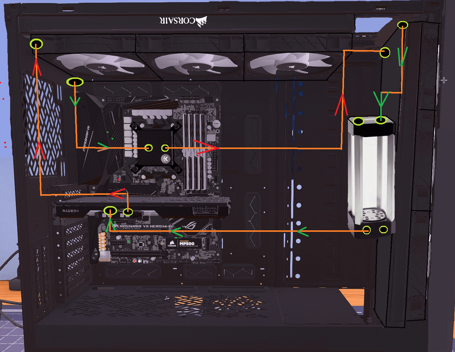

Was haltet ihr von dieser Loop-Reihenfolge? Das hat mir ein Bekannter empfohlen (man verzeihe mir die Paint und die fehlenden Bastelskills im Bild :d) . Ich kenne es eigentlich eher so, dass man von CPU auf GPU geht, macht das einen Unterschied?

Macht es einfacher und bei mindestens 60liter Durchfluss is die Reihenfolge egal
Find ich gut die Reihenfolge, schön aufgeräumt!
Dickere Radiatoren bringen vor allem dann was wenn du höhere Lüfterdrehzahlen fährst.
Da gibt's ein paar Gegenüberstellungen der HWLabs GTS gegen die GTX Radis bei verschiedenen Drehzahlen, ich hab mich letztendlich für den GTS entschieden.
Zusätzlich hab ich noch 2 EKWB Radis mit 55 mm Dicke im System, rückblickend würde ich zukünftig dünnere kaufen, zumal die dicken Dinger vor allem in der Gehäusefront oder im Deckel ganz schön Platz fressen.
EDIT: Wobei ich nicht verschweigen möchte dass neben der Dicke auch der Lamellenabstand eine große Rolle spielt.
