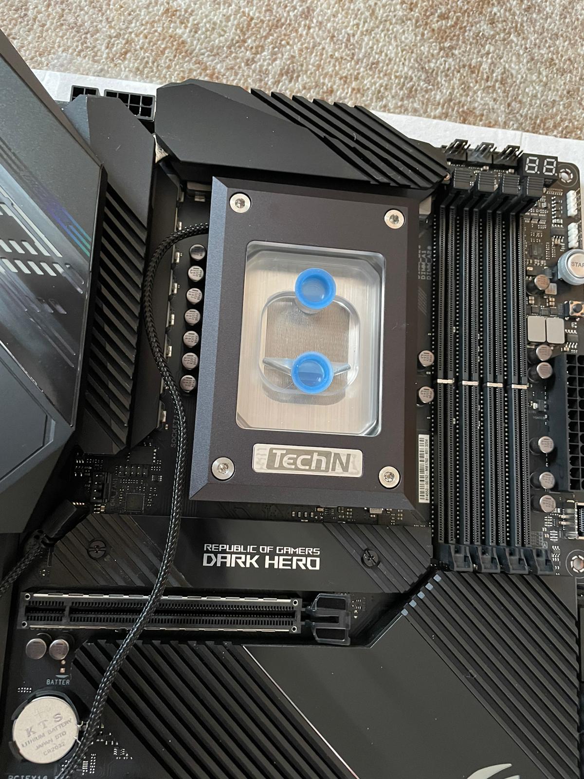

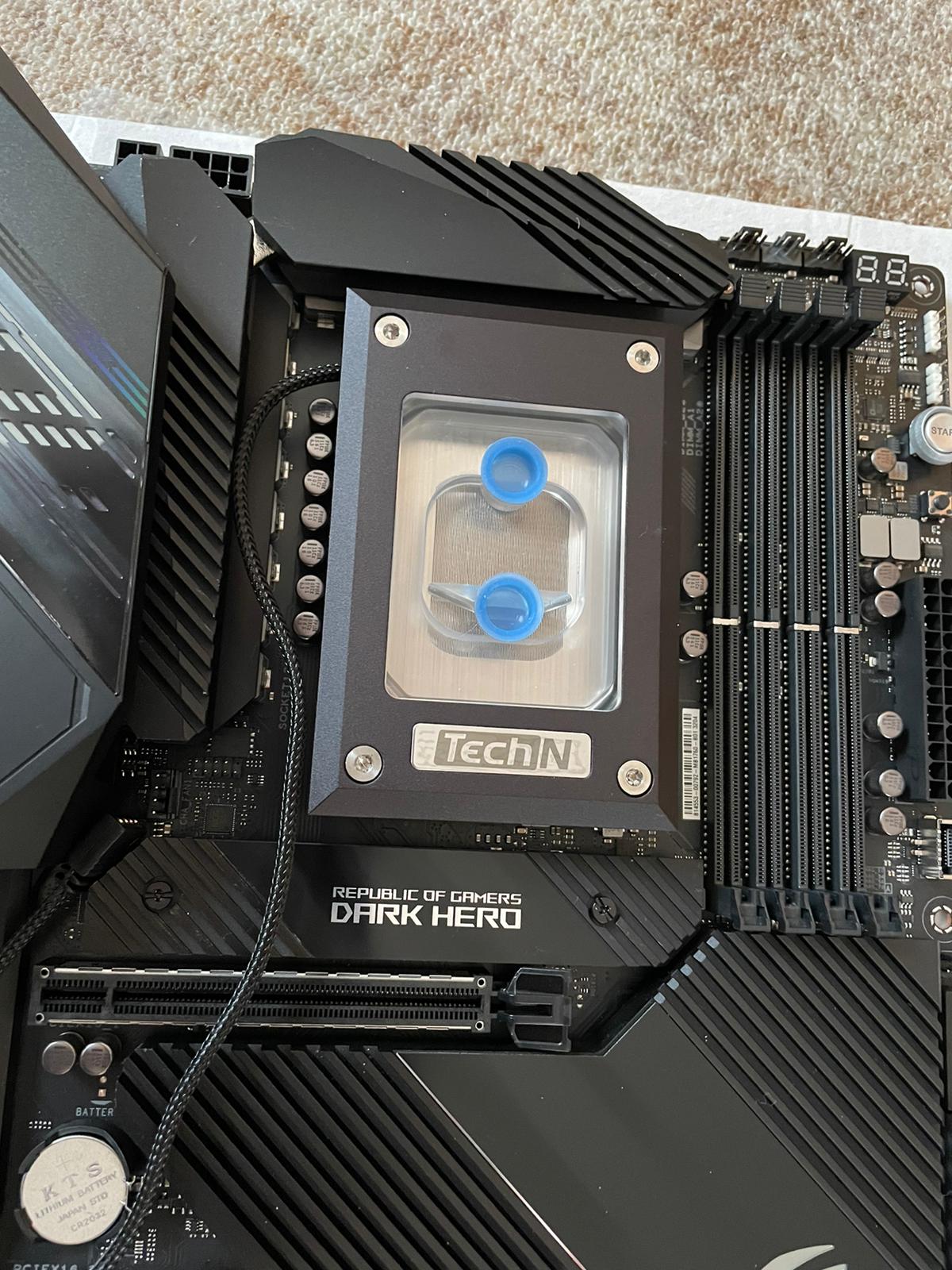

Wer ihn mal montiert hat (habe auch schon Heatkiller montiert), weiß warum:
- Sauberer, klar definierter Anschlagspunkt der 4 Inbus-Schrauben
- gute Wärmeaufnahme durch die große, an den Hotspots aber dünne Cu-Bodenplatte
- sieht ausserdem klasse aus, weil keine Montagestege
- top Qualität & Dicke des getemperten Acrylglases.
Habe sonst nie was von Acrylglas an CPU-Kühlern gehalten, aber dem fetten Zeugs vom TechN vertraue ich.
Nachteil vom TechN in meinen Augen: Er wird OFFEN, also ohne Verschluss der in- und Out-Gewinde geliefert, da reichen schon ein paar Staubkörner bzw. ein Katzenhaar und man hat den Salat. hab erstmal sofort zwei so Plastikgnubbels, womit manche Radis ausgeliefert werden, reingestopft.
