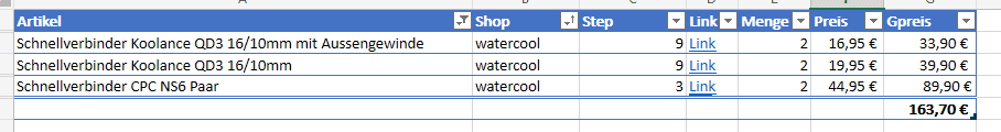

Welche Verbinder sind besser? Wollte erst die QD3 aber die NS6 sollen auch sehr gut sein. 🤔
Erweiterung von Intern zu Extern oder Extern auf nochmehr Extern (der Trend geht zum zweit Mo-Ra #Mo-Ra-liebe)?
Vom Preis her spielt es aktuell fast keine Rolle, an nicht sichtbaren bereichen geht Plastik und NS6, wenns schön werden soll Metall wie z.B. die CD3 schwarz/silber.
Besser würde zu keinem sagen, da beide gut sind ;)

Im Punkt Zuverlässigkeit (kein Verhaken, sind bei Trennvorgängen dicht) scheinen die CPC-Kupplungen ganz die Nase vorn zu haben, wenn man sich so umhört. Die QD3 sind auch nicht schlecht, aber die schwarzen neigen eher unangenehm aufzufallen. Hängt wohl mit der Lackierung zusammen, wobei ich mit meinen schwarzen QD3 bislang keinen Ärger hatte (dürften schon knapp 3 Jahre alt sein).
Ich habe seit Jahren mit den ALC Eiszapfen keine Probleme, kann ich nur empfehlen.
Gibt bei den schwarzen QD3 inzwischen eine Neuauflage. Die neuen machen wohl keinerlei Ärger mehr, ich kann jedoch nicht sagen ab wann die verkauft wurden, sind jedoch schon ein paar Jahre (auf eine Anfrage bei Koolance gabs leider keine Antwort).
Und 2020 gabs nochmal neue, da wurde wohl etwas an einer mit Schottverschraubung geändert.
OK, also egal bei den beiden und meine Entscheidung. Entweder ich will die Dinger irgendwo einseitig anschrauben z.B. am MoRa oder Slotdurchführung, dann muss ich die QD3 nehmen. Will ich die zwischen dem Schlauch einbauen, kann ich beide nehmen, wobei der Trend zu NS6 geht.

Ich hadere noch, ob ich meine QD3 gegen die NS6/LQ6 oder gegen Kugelhähne tausche. Schnelltrenner haben halt den Vorteil, dass sie totraumfrei sind. Man verliert kein Wasser und bringt auch keine Luft hinein. Eine Konstruktion aus Kugelhähnen, einem T-Stück und einem trennbaren Zwischenstück (wie das von Bitspower) stellen hingegen den vollen Rohrquerschnitt zur Verfügung und sind damit nicht so restriktiv wie Schnelltrenner. 🤷‍♂️
Mach das was dir mehr Freiheit ermöglicht.
Ich war beim Schnellkupplungen planen total am sturgglen aber es hat sich gelohnt mehr zu planen und zu überlegen was habe ich damit vor.
Hatte erst auch die Schwarzen QD3 geplant als Alternative zu den NS6. Würde jetzt aber auch eher die Silbernen nehmen. Für mich eigentlich egal, da meine ganzen Anschlüsse eh silber sind. 🙂
Passt doch, meine sind alle schwarz, deshalb die dunklen QD3. Es ging mir eher darum ob du die Trennung im Schlauch oder am Mo-Ra/ Gehäuse nutzen möchtest.

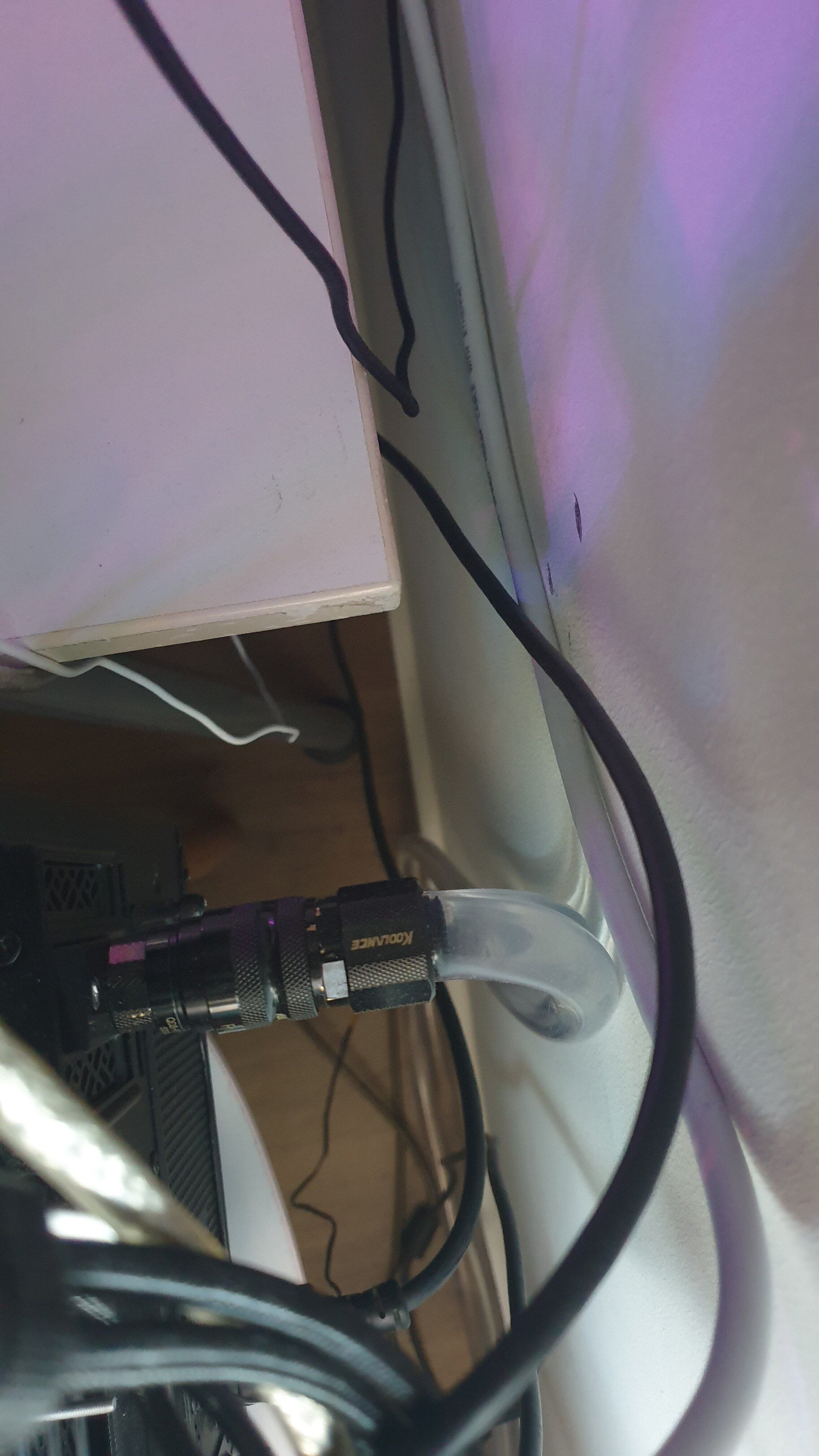

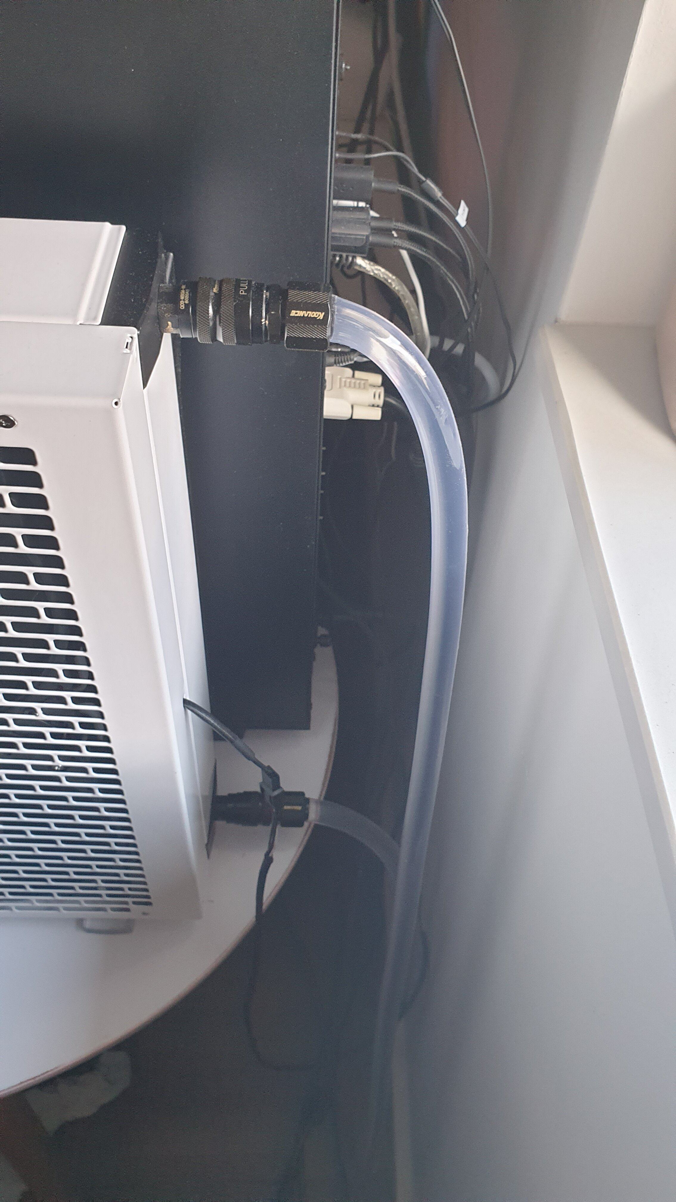

Kupplungen stehen am Gehäuse und Radi halt ab.+ Schlauch. Musst also mehr Platz einplanen je nach Standort.
Das ist btw. transparenter Mayhems, mattiert durch Staub^^

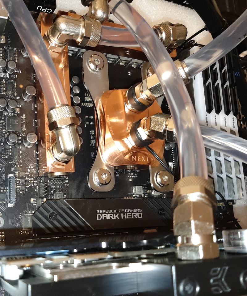

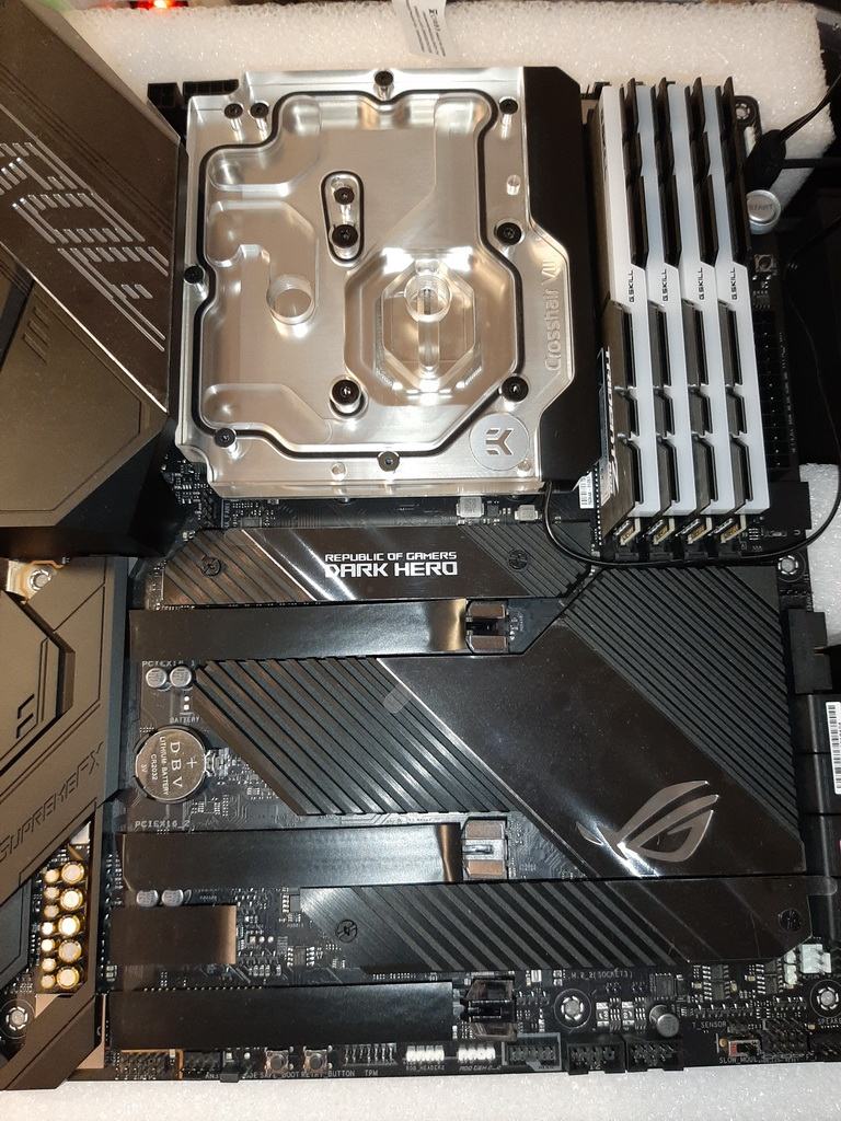

Ich kann auch ein bisschen Senf dazu packen. Erst einmal Grundsätzliches, alles was ich wiedergebe, betrifft mein System. Angesagte Daten beziehe ich aus vorhandenen Sensoren die mit Aida ausgelesen werden. Es geht um die CPU Blöcke. Den schlechtesten Kühler in meinem System ist der große Byski, das erste Bild. Unter Last ist er 5°C schlechter als alle Vorgänger. Aber was soll ich sagen, ich finde Ihn optisch geil und und ob der nun 5°C mehr hat oder das mit dem Sack Reis in Japan ist mir Peng.
Der zweite Block ist der TechN, er hat bedeutend bessere Kühleigenschaften und sieht auch noch gut aus. Leider für meinen Geschmack nicht gut genug und wie ich schon schrieb ein paar Grad mehr oder weniger sind mir egal. Die Kühleigenschaft lag bei mir knapp hinter dem Spitzenreiter, dem Cuplex Kryos von AC.
Ich hatte die Nickelversion mit Display ein guter Kühler mit sehr guten Kühleigenschaften, leider optisch nicht so mein Dingens.
Der AC cuplex kryos NEXT ist es nach langen Hin und Her auch bei mir geworden. Die Verarbeitung ist einfach mega und wenn man ihn nicht in Nickel (hat einen Messing-Deckel) sondern in Full Copper nimmt, dann hat man das Maximum an Kühlleistung (man muss nur auf LM verzichten). Einzig die Spannungswandlerkühlung, die mein EKWB hatte, die musste ich "improvisieren". Leider ist das System immer noch im Testaufbau (quasi vorletztes Bild) da ist den Ryzen 5950X täglich fürs Arbeiten brauche und die Peltiereinheit noch nicht fertig ist.

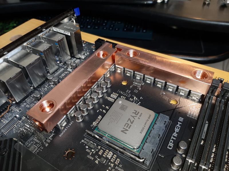

Jupp hat er, fleissig am planen und basteln seit Oktober ;)

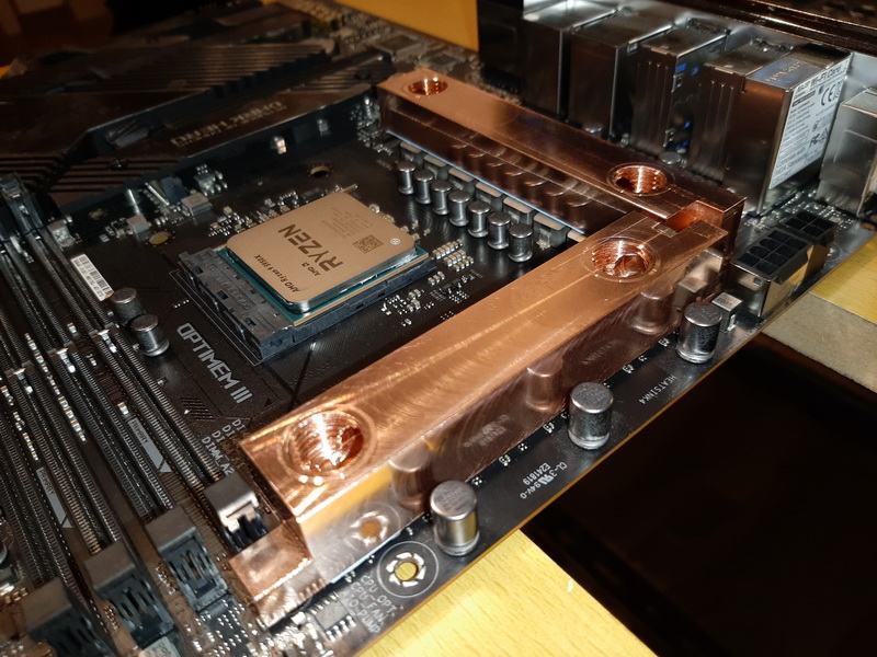

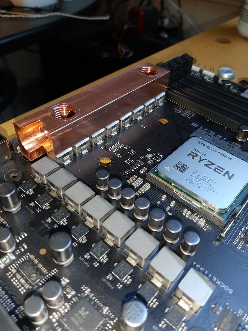

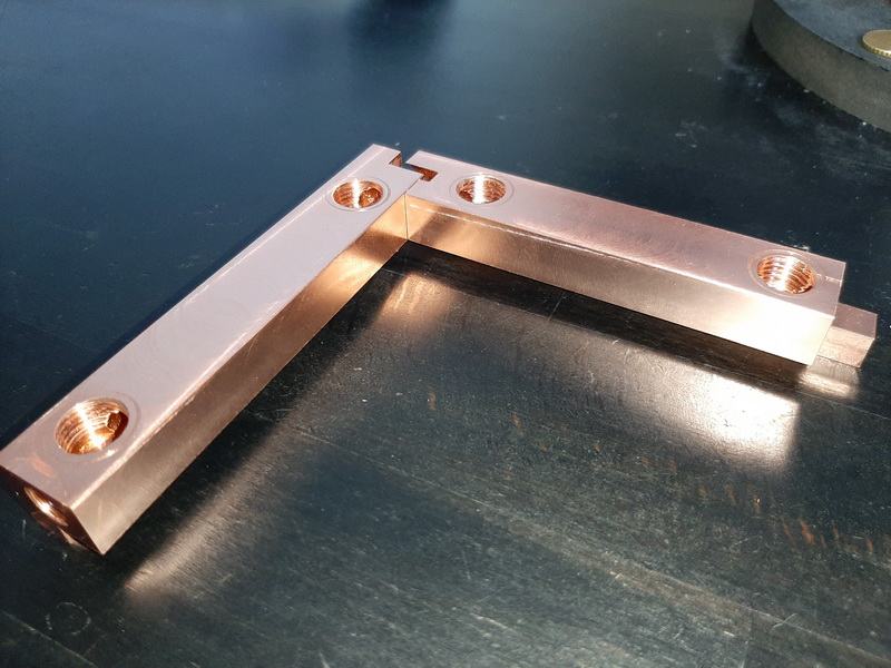

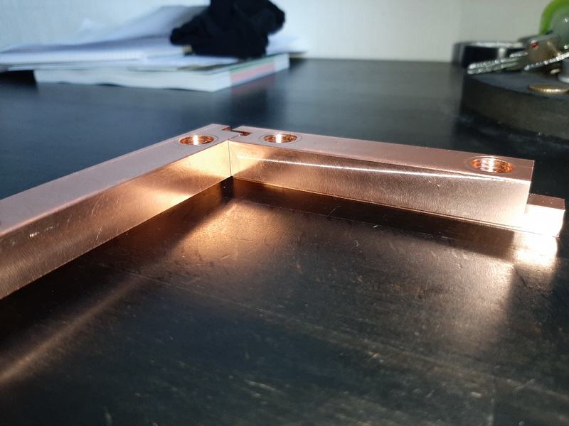

Die Tage mal ein bisschen weitergebastelt...
letztes Bild:
links: einer von 5 Acryl-Rohlingen, die später übereinandergestapelt die Peltiers und die Kupferkühler halten werden, sowie die Kanäle für den Wasserfluss der 2 Kreisläufe. Quasi Warpkern für arme 🤣 🤣 🤣
oben rechts: Statt Kupferrohling ein Acryl-Rohling in gleicher Form (in Alu statt Acryl) um die Maßhaltigkeit der Nut im Body für die 80x5mm Dichtringe zu testen.
unten rechts: Fräs-Halter für die Kupferrohlinge um sie zu schlitzen. Und das wird übel... je 40 Schlitze in 8 Kupferplatten und alle 4mm tief. Dafür wird der ganze nächste Monat drauf gehen.
