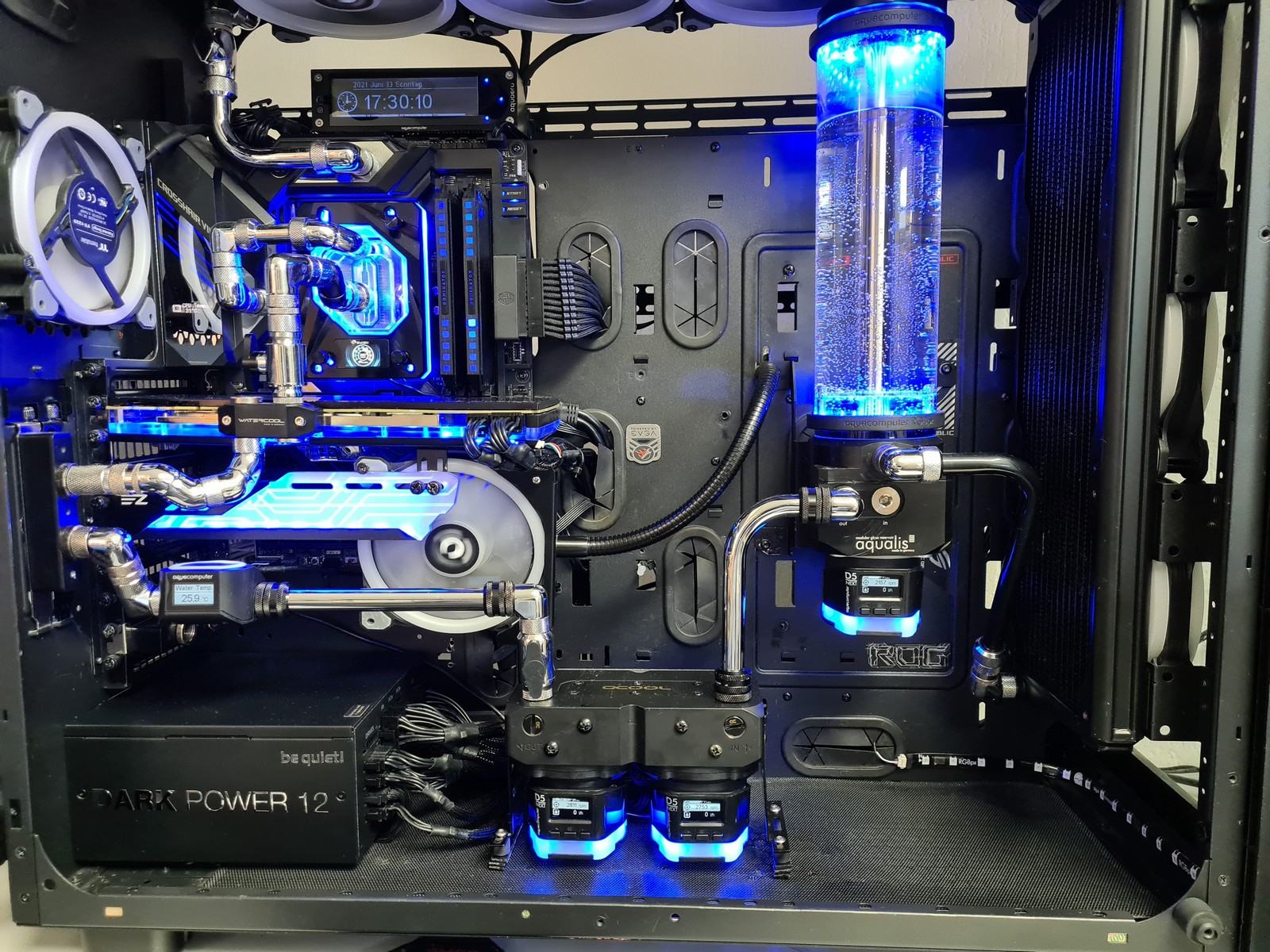

Übrigens wir nähern uns wieder einmal der kritischen Wärmegrenze von ca. 40°C oder anders gesagt "Klimaanlagenwetter" . Da können unsere Waküs richtig zeigen, was sie so drauf haben. Die Luküs lassen dann besser die Kiste aus oder? Habe übrigens wieder zurück gebaut, noch ein zwei Eingriffe dann bin ich feddich.
Ich habe das Tubemeter nicht mehr zum Laufen gebracht. Ich dachte es sei kaputt gegangen. Es kann aber auch an der USB Problematik liegen. Das Teil ist inzwischen einfach zu alt (2005?). Aquacomputer supportet jetzt Drucksensoren, die diese Funktion übernehmen sollen.
Ich hab eins mal geschrittet, weil ichs falsch rum angeschlossen hab:(
Da ist aber auch die Gefahr sehr hoch, weil kein verpolungsschutz bzw Beschriftung vorhanden. Jetzt hab ich noch 2 Tubemeter im "Lager"^^
