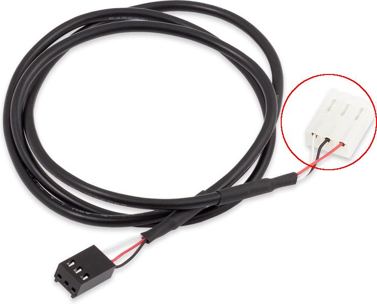

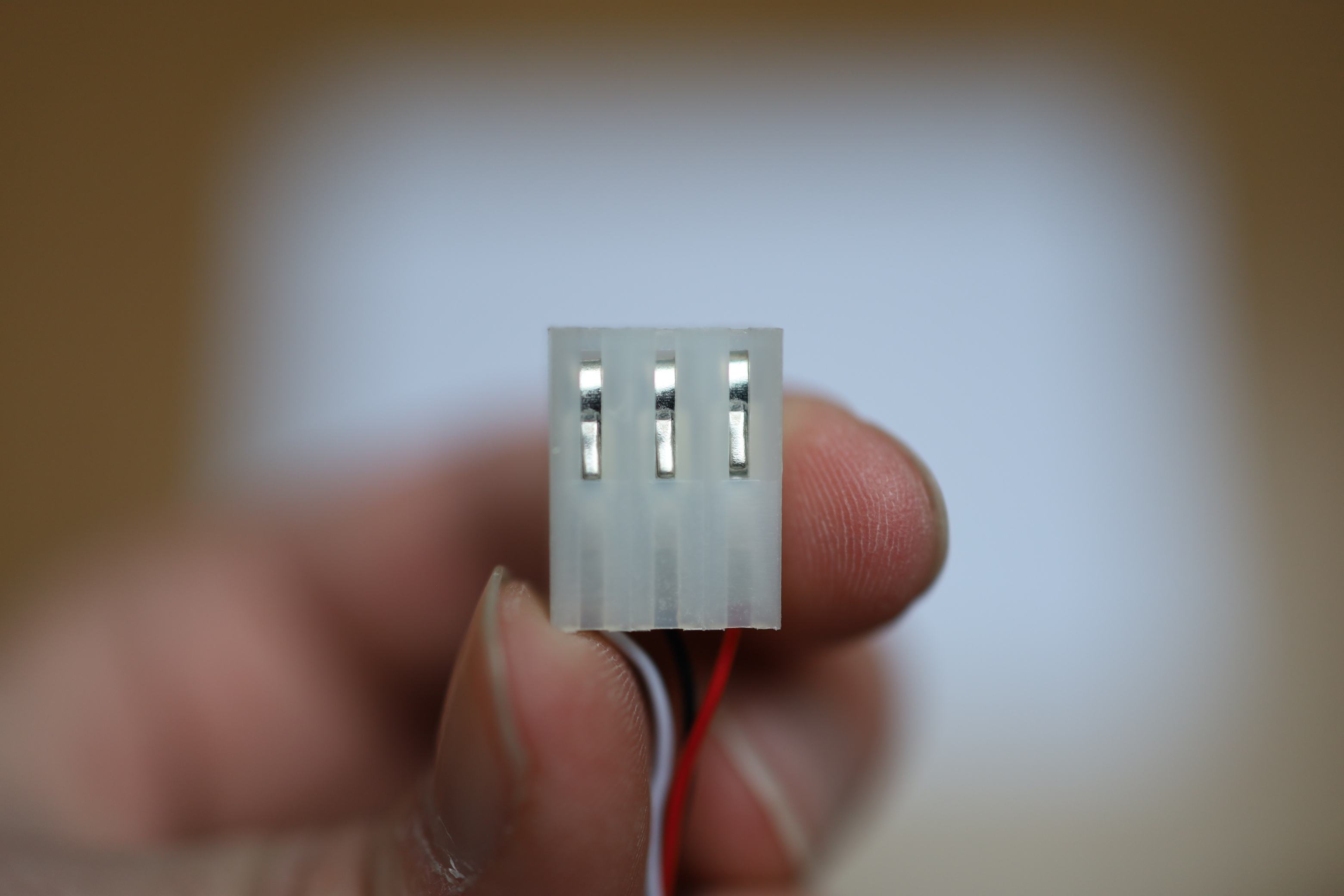

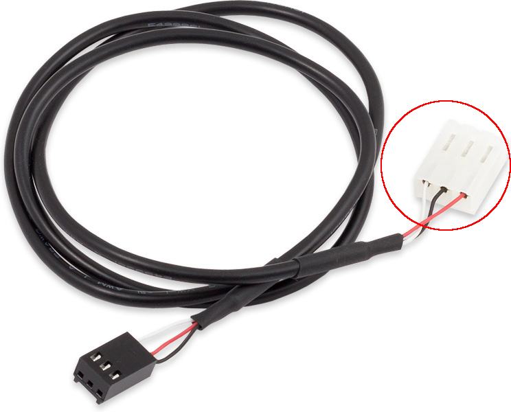

Weiß jemand rein zufällig, wie die genaue Bezeichnung des rot markierten Steckers lautet und was die passenden Crimpkontakte sind?
Ich möchte gern das Kabel nachbauen, weil AC auf diesen seltsamen Klingeldraht setzt und mir zu fragil wirkt. Ein älteres Exemplar von dem Verbindungskabel nutzt noch Kabel mit ca. 0,25 mm² Querschnitt.

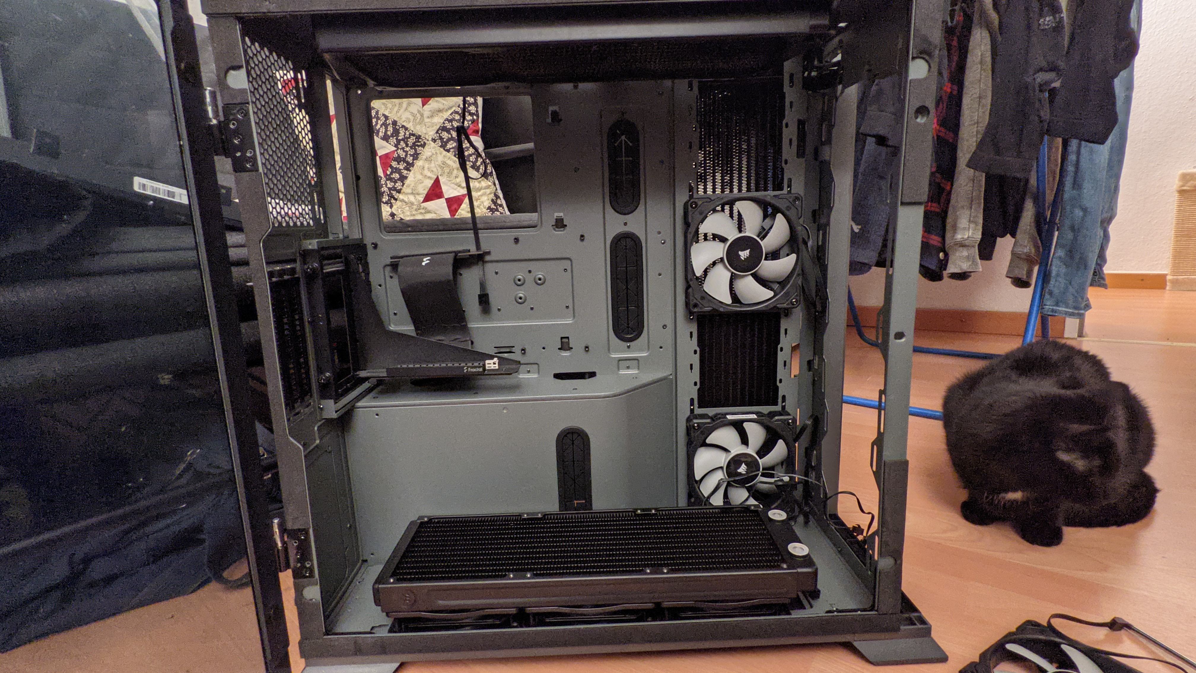

Zeig mal Bilder davon. Ansonsten je nach Beschaffenheit und Lage der Radiatoren+ Lüfter und deren geplanten rpm spielt es meist keine Rolle.
Wenn der Top oder Seitenradi seht nahe am Frontbereich sitzt, kann es manchmal Probleme geben dass sich Lüfter überschneiden.
Der seitliche Radiator ist direkt neben den Frontlüftern. Also die könnten sich schon in die Quere kommen.

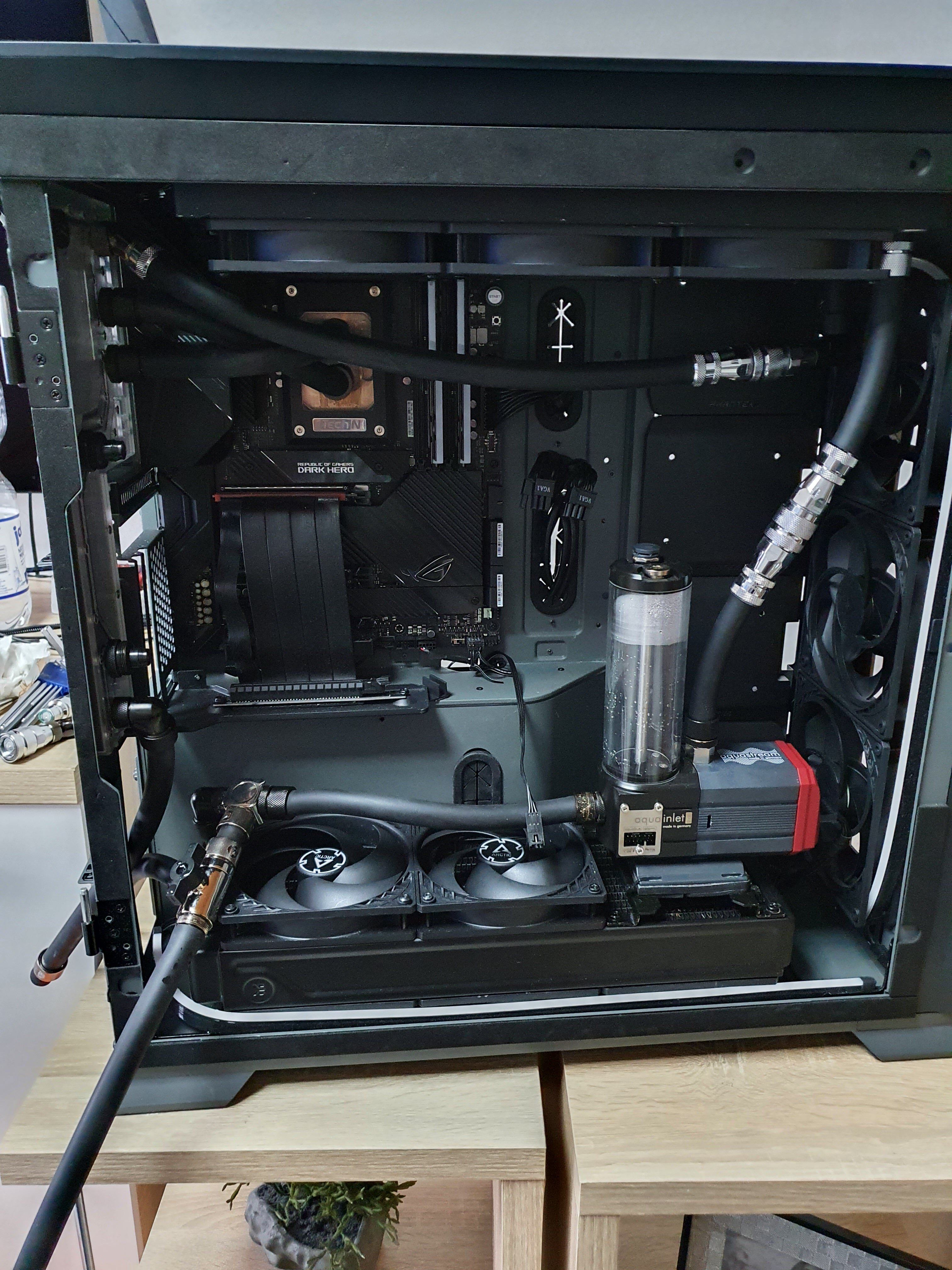

Hier ein Bastelbild. Hoffe das hilft zum verdeutlichen.
Also pusten sich die Lüfter vorne alle an. Wenn due vorne und hinten höhere rpm hast und unten und Seite heraus blasend oder Seite herein blasend weniger rpm sollte das kein Problem sein.
Wenn sich Lüfter gegenseitig Ärger bereiten und die Ströme kreuzen und verwirbeln kann es unbrauchbar und laut werden. Ich würde einfach mal alle verbauen und durch testen was am besten abführt und optimal leise zu betreiben ist.
Weiß jemand rein zufällig, wie die genaue Bezeichnung des rot markierten Steckers lautett und was die passenden Crimpkontakte sind?
Ist doch derselbe wie beim schwarzen Ende? Hängt das nicht von den Angesteckten Komponenten bzw. ab was das für einer ist? Vor allem benutzt AC bei dem USB + 4 Pin male auf 4 Pin male dieselben Farben, bei der 4 Pin male auf 4 Pin female andere Kabel und Farben

Habs bei mir so, vorne rein ohne Radi, unten und oben raus 2x 360er Radi und extra 360er MoRa.
Bin gerade wieder am umbauen.😃
Ja das geht, nur wenn er die Lüfzer beim Seitenradi auf hohe rpm heraus blasend hat, dann nimmt er dem Frontstrom die Kraft und Leitet ab bevor es zum MB kommt. Hatte das beim Top Lüfter der direkt über den Front war. Da war kein Luftstrom mehr, habe dann den einen Lüfter getauscht dass er mit weniger rpm ins Case pustet. die anderen oben hinaus.
Bei einem low rpm Profil wäre das fast egal.
Hab das früher mal mitr einem Profi Nebel/ Rauchstäbchen gemacht. da konnte man das super sehen.
So hab ich bis jetzt die besten Temp. gehabt bei Phantek 719.
Hatte vorher noch ein 420er vorne drinn da waren die Temp. sogar noch schlechter.

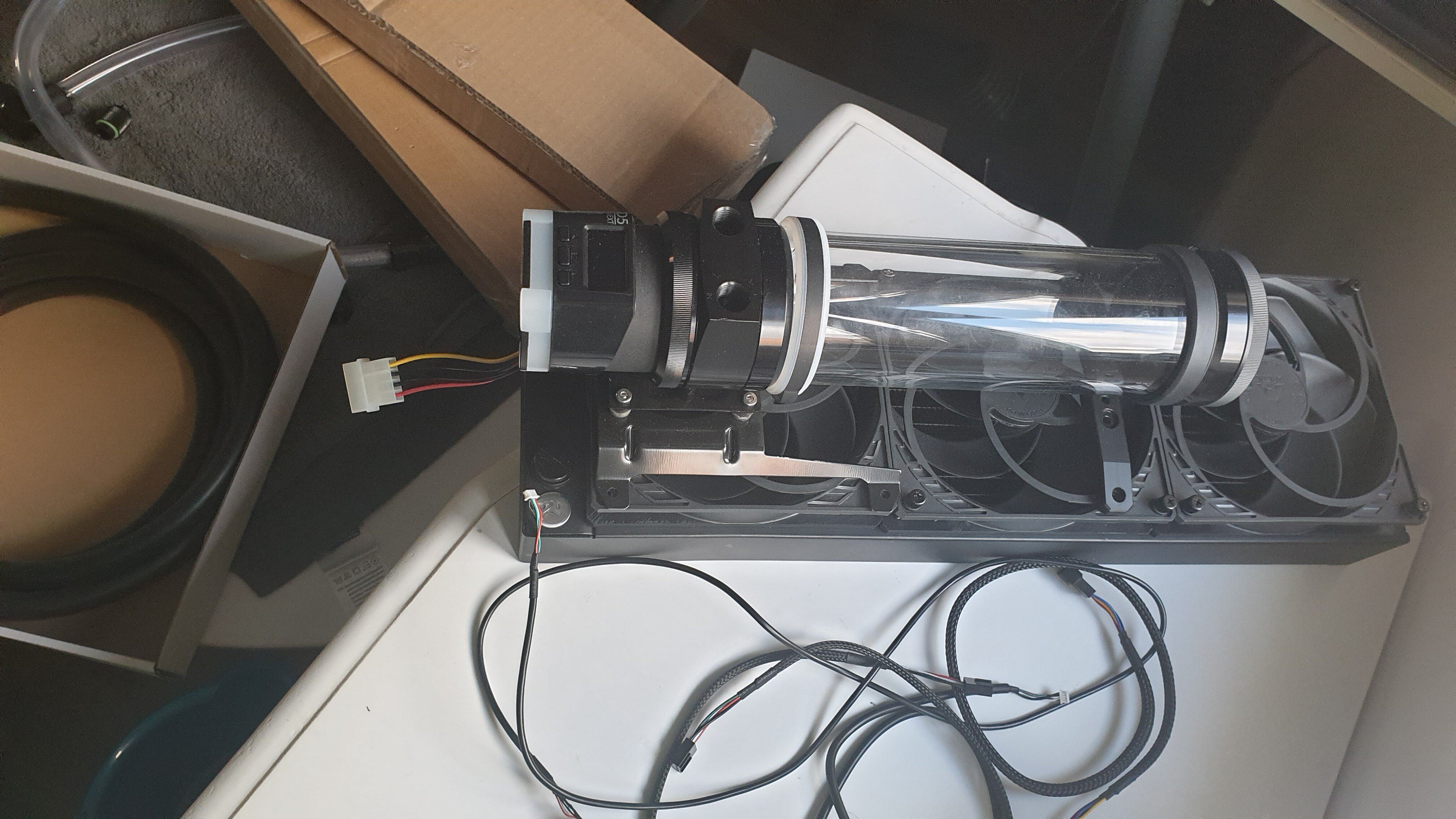

Hi zusammen
meinereiner bräuchte mal Hilfe...........
Hatte mit einen Quadro bestellt. mit einem neuen Tempsensor.
Beim einbauen des sensors zog der Mora 360 wohl Luft...oder die gute alte Eheim 1250 hat jetzt ne Macke,,,,:fresse:
Jedenfalls hat das System fast keinen Durchfluss mehr...habe alles probiert.
Schaue jetzt auf ne neue Pumpe, Also die Frage ist: Wieder die Eheim 1250 oder ne
Aquacomputer ULTITUBE D5 200 Ausgleichsbehälter mit D5 PWM Pumpe
Aber wie wird die Pumpe dann angesteuert ? Geht das auch mit dem Quadro und der Software ? Oder einfach übers Mainboard ?
Die Eheim läuft halt einfach mit 230 Volt. Seit......6 Jahren....
Hat die D5 mehr Leistung im Vergleich ? Mit Pumpen kenne ich mich echt überhaupt nicht aus.

Du kannst die D5 PWM über den Quadro anschliessen und mit der Software steuern.
Vorteil du hast nicht so einen Klopper im System stehen, benötigst aber eben Top, HAlterung bla blubb. ggf. Mount für 120/140mm
Kannst beizeiten auch auf Ultitop wechseln und 2x D5 PWM nutzen.
Der Ultitube 200 ist schon recht gross. Siehe auf dem Ek 420 Coolstream CE verbaut. ICh habe unten die D5 Next verbaut, würde aber wohl bei nochmal kaufen auf ne normale D5 PWM umstellen.
Nein, der weiße ist größer.
Über PWM. Kann sowohl über den Quadro als auch über's Mainboard erfolgen. Ich empfehle aber den Quadro. Ist bequemer.
Ich habe zwar keine Erfahrungen mit der Eheim (und mit Pumpen, die auf die Eheim basieren), aber die D5 wird definitiv für deinen Kreislauf reichen.
Auch ohne die Software ?
Klar. Die Einstellungen sind im Quadro gespeichert.

Klar, habe das falsch verstanden. Habe hier gerade dutzende 2 und 3 Pin Stecker in weiss entsorgt. Da stand aber auch nichts drauf wo man hätte auf ne Bezeichnung schliessen können. Hat der auf der Rückseite eine Führung?
Schau mal hier, da könnte etwas dabei sein

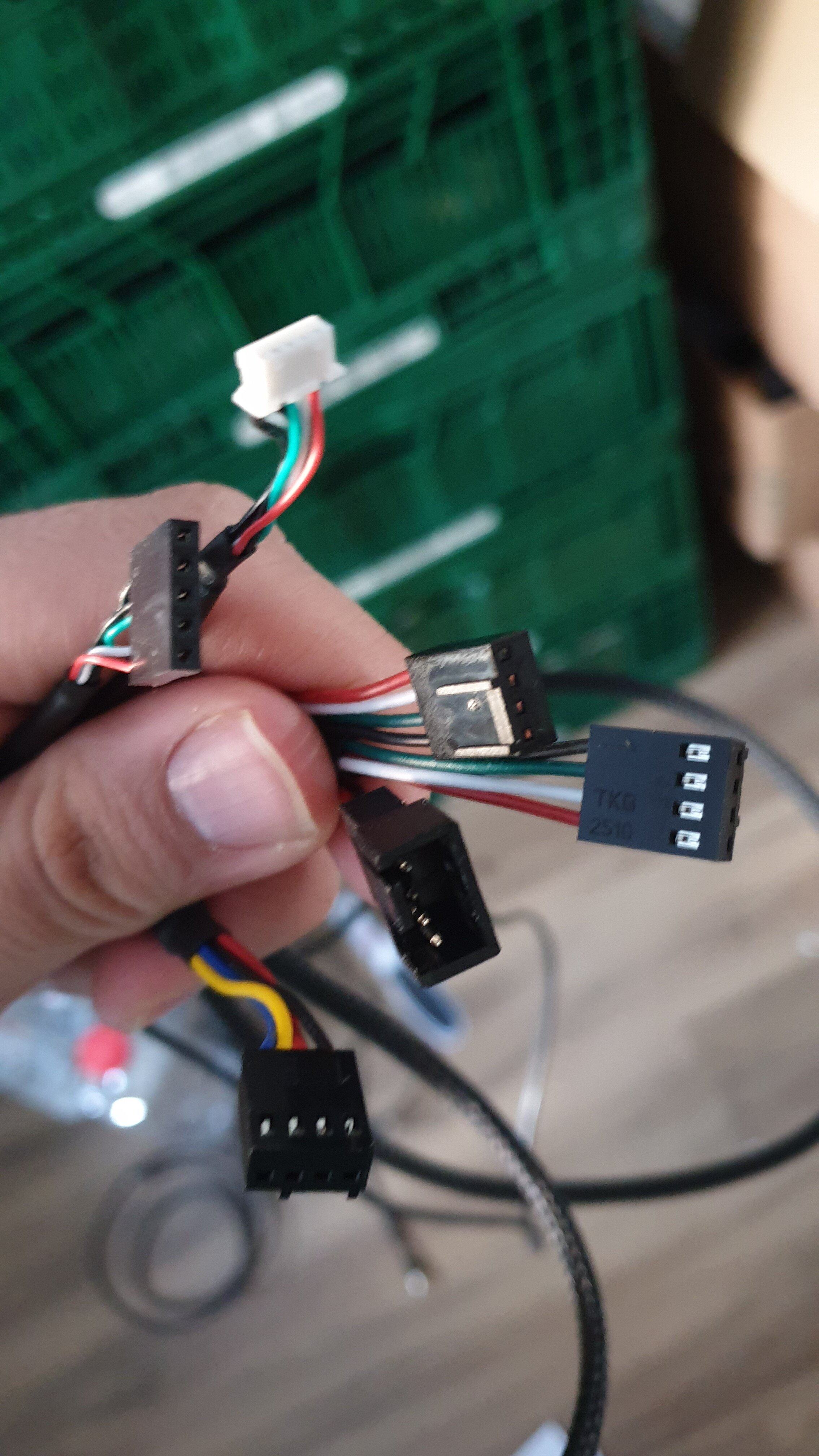

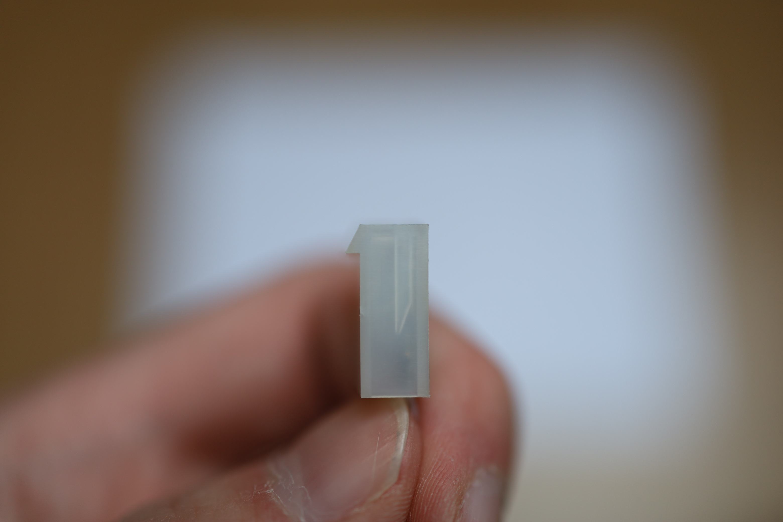

Ja, eine Einrastnase. Ich mach mal später eigene Fotos, dann sollte er besser identifizierbar sein. Ist im Prinzip ein 3-pin-Lüfterstecker auf Anabolika. :d

Vielen Dank, aber leider nichts Passendes dabei.
Wenn das kein JST ist, kann das egtl. nur ein Molex sein.
Sicher, dass die Eheim fritte ist? Die neigt mehr oder weniger zur Unsterblichkeit. Da muss sie schon ne lange Zeit Luft gezogen haben. Ich würde das erstmal in nem Mini-Kreislauf austesten. Sonst kann es unterschiedliche Gründe für wenig Durchfluss geben. Ne kaputte 230V-Pumpe, die dank Netzfrequenz gar nicht anders kann als auf 3000 Umdrehungen zu laufen, gehört eher nicht dazu. Eher noch vorhandene Luft in der Pumpe, viel Luft im Kreislauf, Verstopfungen,... Wie misst du eigentlich den Durchfluss?
Ja, sowohl bei Druck als auch bei (in der Praxis irrelevantem) maximalem Durchfluss.
Der weiße schaut nach zwei JST-XH aus. Was fehlt, ist aber der Pinabstand, um das genauer zu sagen. Der Schwarze könnte ein Molex KK sein. Aber wie gesagt. Es fehlt die Info um den Pinabstand. Das AC Kabel müsste AWG30 sein.
Das denke ich mittlerweile auch.
Mess mal, wie weit die Kontakte voneinander entfernt sind. Bestimmt irgend nen jst mit 3.96er Rastermas oder so
Das sind in der Tat 3,96 mm Rastermaß.
Edit:
Übersicht aller JST Normen
Danke dir. Leider ist es kein JST-XH und auch kein anderer JST, wobei ich die Übersicht jetzt auf die Schnelle nur überflogen habe.

Ich habe mal meine Canon + Makroobjektiv bemüht, die Bilder sollten die Zuordnung wesentlich vereinfachen:
Interessant ist auf dem ersten Bild die "52".
