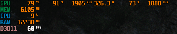

ich hab auch ne Zotac 3080. Die lief nicht leise, aber auch nicht über 80 %. Außer, dieser blöde Wackelkontakt hat zugeschlagen. Das hast du aber nicht, oder? Weil dann läuft ein Lüfter Vollgas.
1500 ist aber nicht viel meine 5700xt nitro+ dreht bei 100% mit 3200-3400 rpm und selbst dann ist das die leiseste GPU die ich je hatte^^
Bei mir ist die dauerhaft auf ca. 70 bis 80%, sobald ich spiele. Das ist echt nicht leise.

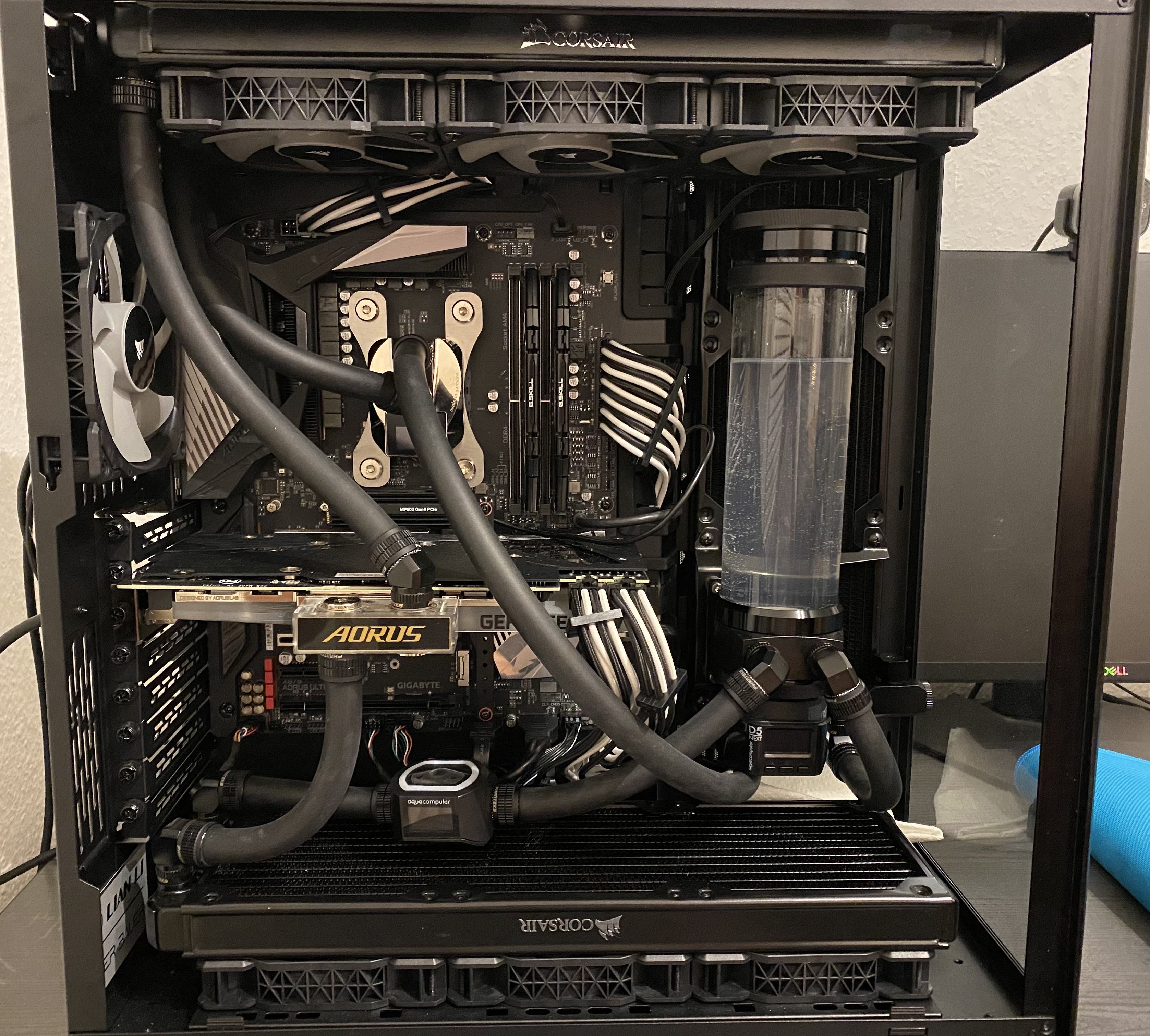

Die drei Corsair 360er sind schon mal deutlich restriktiver als meine zwei 420er Alphacool Nexxos. Vorher hatte ich die Pumpe auf 20% stehen um 70l/h zu erreichen. Jetzt brauch ich 65% für die gleiche Fördermenge..
Dacte zuerst mein Durchflussmesser wäre kaputt, weil der 0 Durchfluss angezeigt hatte
Das Ergebnis sieht jetzt so aus:

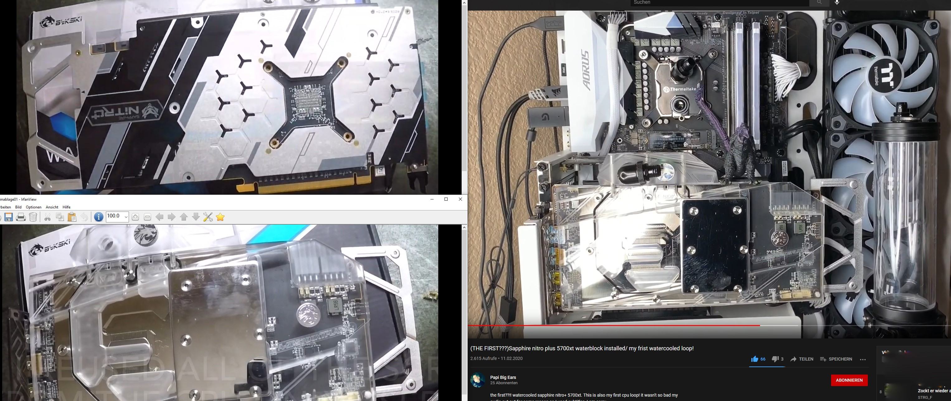

Ich weiss nicht was ich machen soll, finde für meine GPU keine Backplate, Alphacool als einziger Hersteller ist nur mit deren Block kompatibel (kann das sein?), Bykski dessen Block ich habe hat garkeine Backplates und die Originale der GPU wäre mit der Bykski kompatibel wenn ich die originalen Schrauben nehme aber steht am Ende echt weit über.
Würde am liebsten ne andere defekte GPU bzw. BAckplate haben und da den überstehenden Teil wegdremeln^^
@Jeff Kelly bettest du bitte das Bild so ein, dass es kleiner und übersichtlicher wird? Danke.
