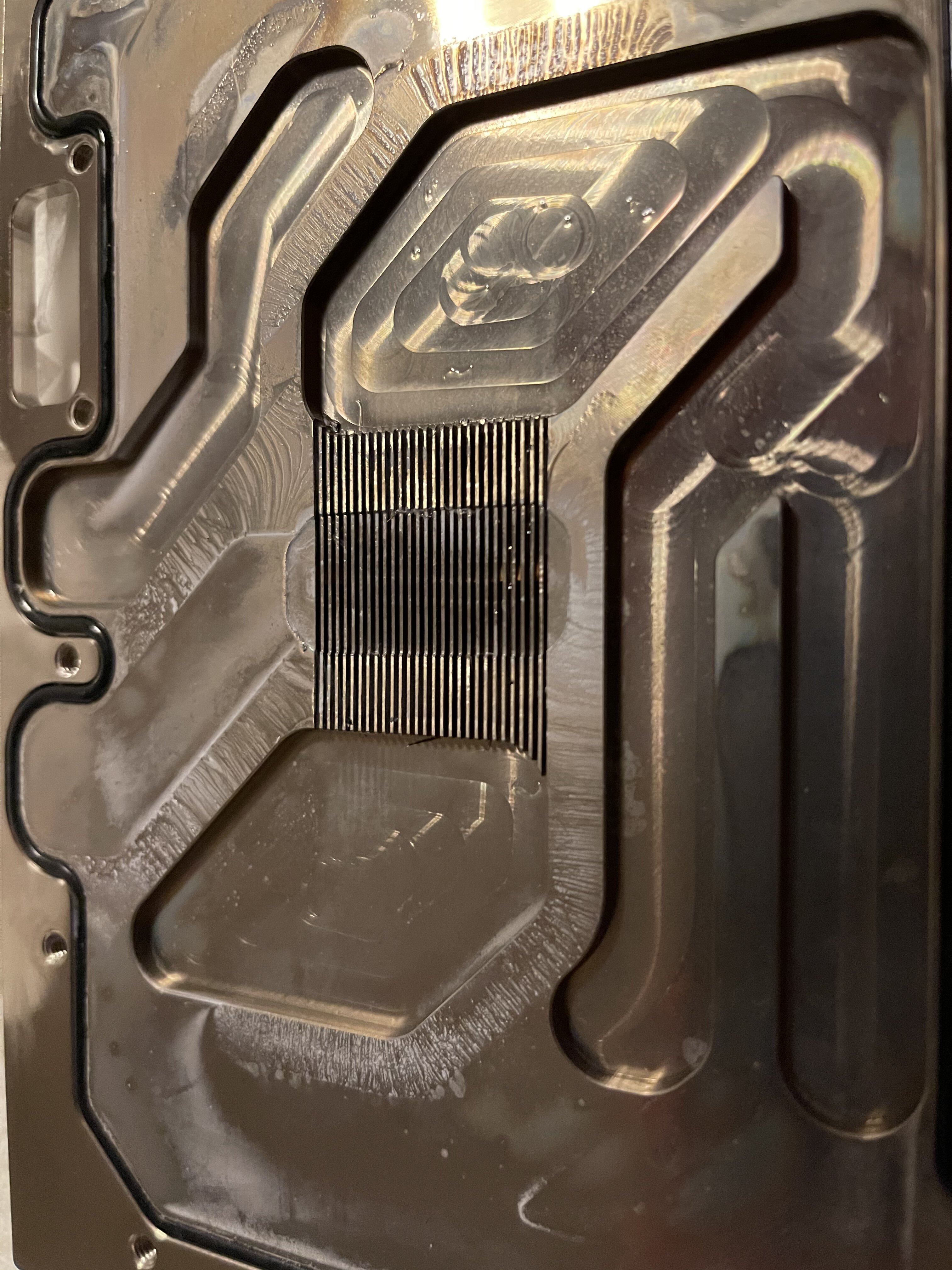

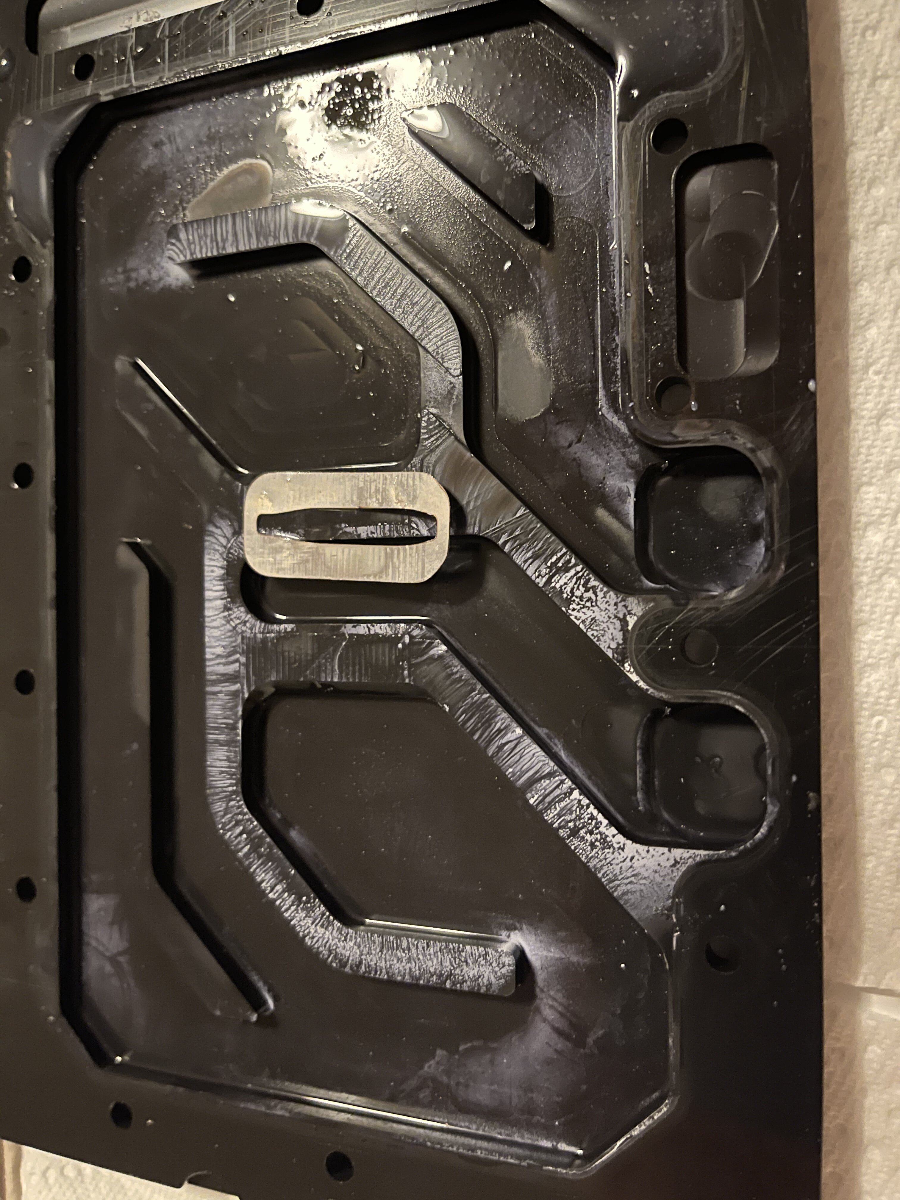

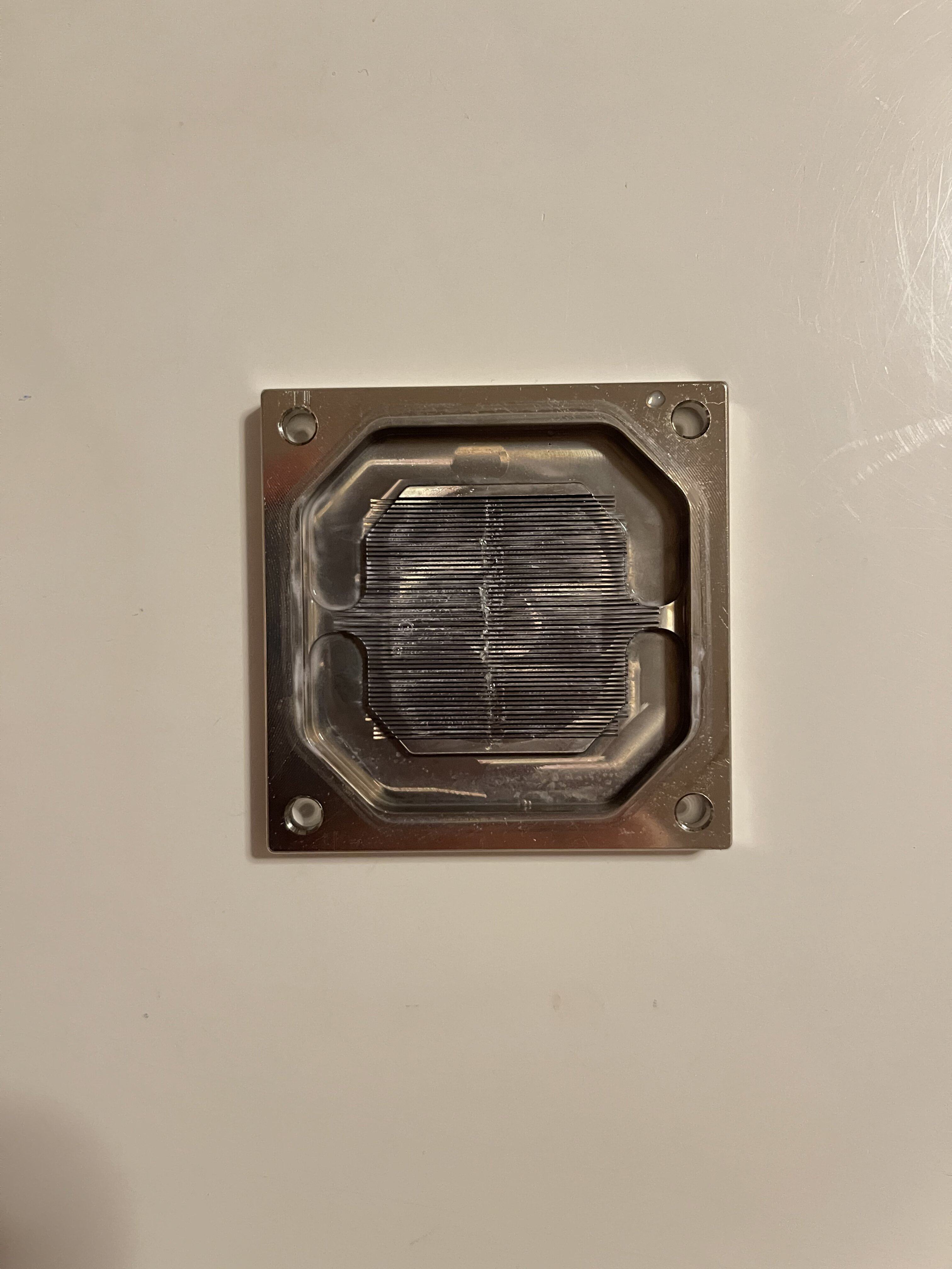

So, hab alles aufgeschraubt. Sobald CPU und GPU draussen waren kommt wieder ein ziemlich starker Wasserstrahl am Ende des Kreislaufs an
Ich habe das Gefühl dass CPU und GPU Block jeweils die weissen Partikel von dem EK CryoFuel aufgesaugt haben, ich habe nämlich alles gefüllt mit weißer Flüssigkeit und am nächsten Tag war die Flüssigkeit fast transparent
dafür hängt einiges in den Kühlern, und vermutlich auch in den Radiatoren
ich putze mal alles und benutze dann erstmal ein paar Tage lang reines destilliertes Wasser...
Vergiss den Filter nicht ;)
Und nimm bitte etwas anders als Flüssigkeit. Madz würde jetzt wieder sagen bitte nimm nur Aquacomputer Double Protect^^
BITTE NIEMALS was anderes als Aquacomputer Double Protect nehmen! Gerade bei solchen bescheuerten Showflüssigkeiten gibt es immer Probleme. Da hättest du gleich in die Wakü ejakulieren können, der Effekt wäre der selbe.
Double Protect ist seit über einem Jahrzehnt der Dauer lauffähige, tausend, zehntausendfach erprobte Standard.
