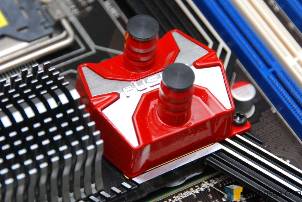

Habe Gestern mein altes Asus Ramapge Extreme X48 LGA775 entsorgt. Da war nochn Kühlblock aus reinem Kupfer dabei. Damals war alles noch so massiv und für die Ewigkeit.
Alter Northbridge cooler.

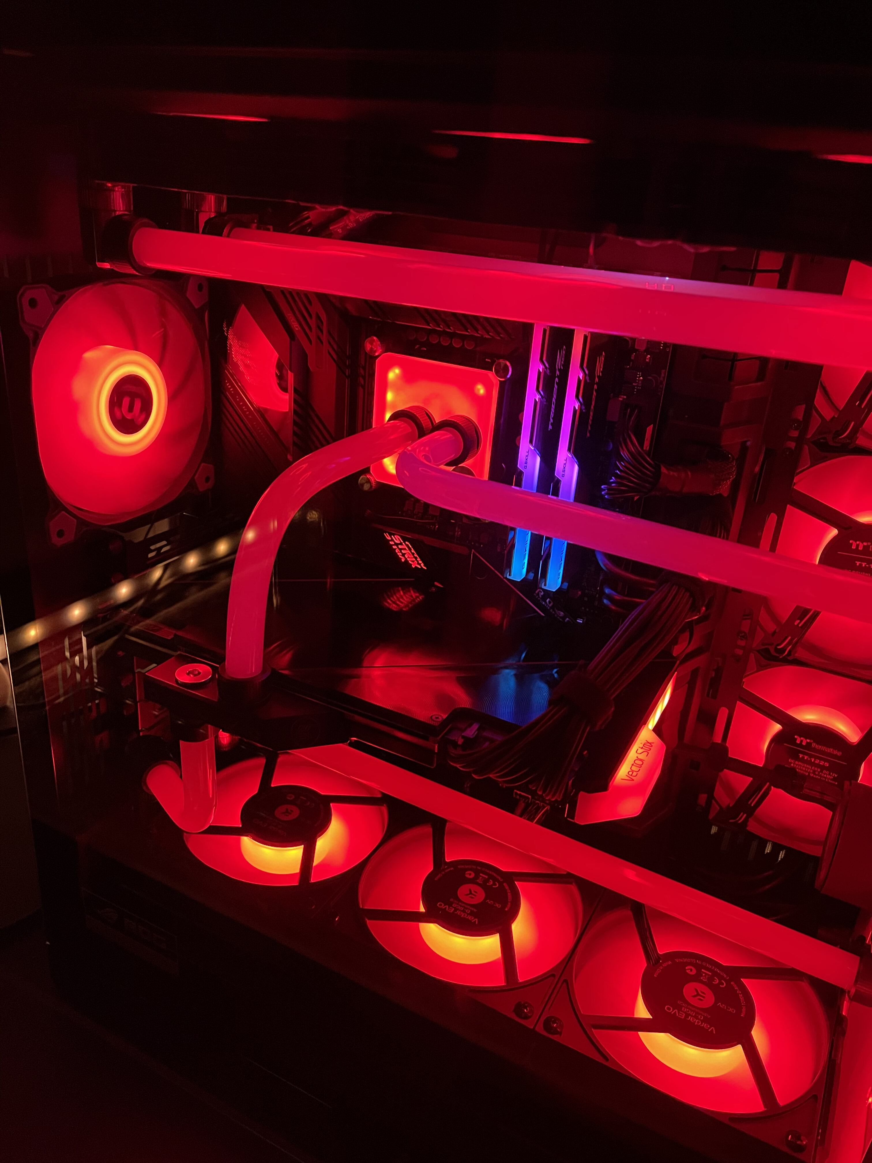

Ich habe nochmal etwas umgerüstet, sind nun alles Hardtubes
Leider ist seit dem Umbau die Kühl-Leistung des Systems schlechter (CPU und GPU werden wärmer) und ich weiß nicht wieso
ich habe unten links den Radiator direkt mit der GPU verbunden, auch von GPU nach CPU gibt es einen Shortcut
Ich glaube auch, dass die Flowrate insgesamt nicht sehr schnell ist... Denke darüber nach mir eine 2. Pumpe einzubauen
