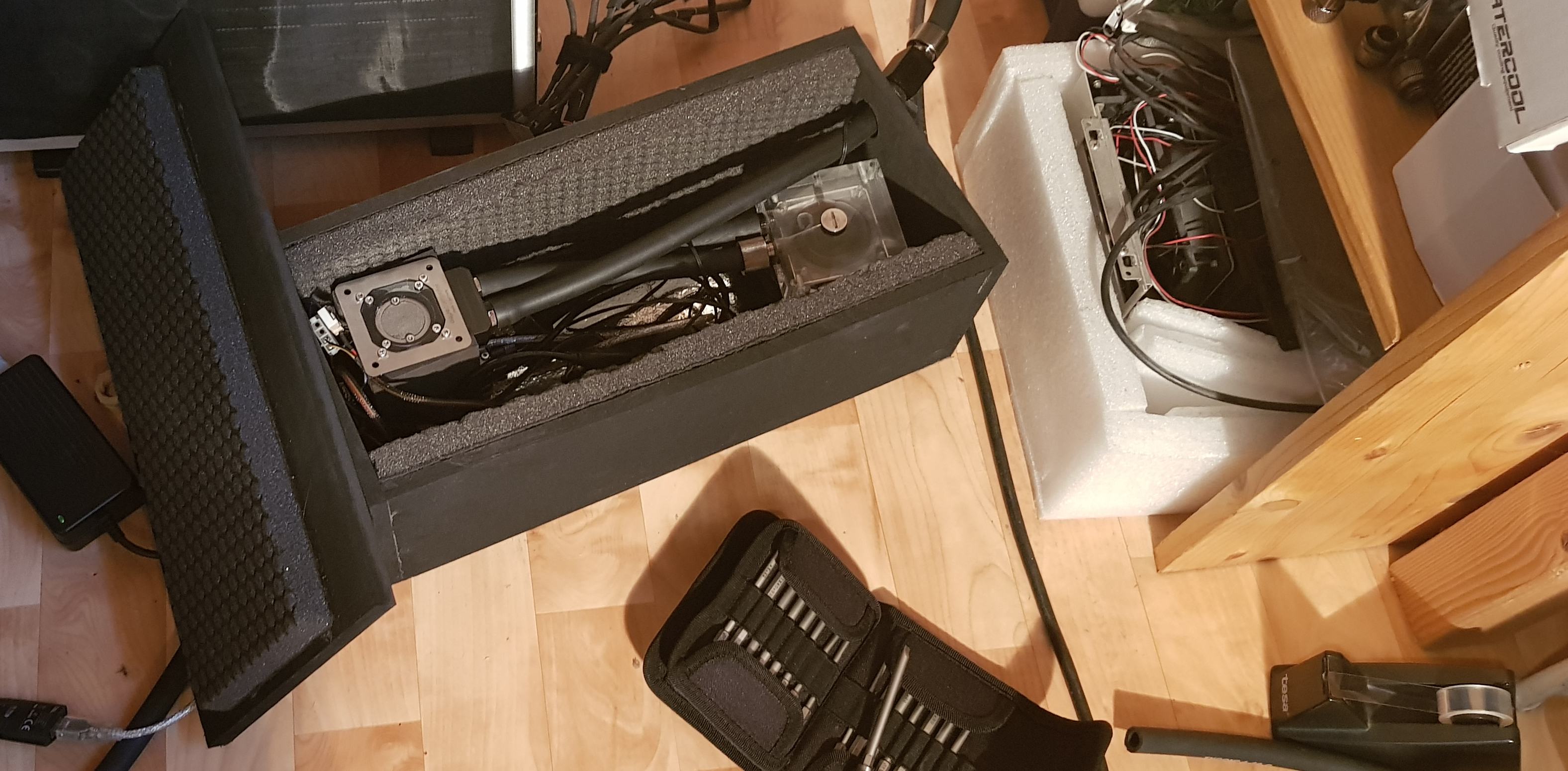

Für speziell deine Pumpe hab ich keine Ahnung, aber ich habe eine DDC-1T Plus bei 2430rpm in einer Dämmbox. Sollte eigentlich nur ein Prototyp sein, aber nichts hält länger als ein Provisorium :)
Ich habe eine etwas härtere Variante von EVA Schaum genommen, und teilweise mit einer Selbstklebenden Bitumen-Schaumstoff-Kombi ausgekleidet. Die Pumpe sitzt da drin auf einem Shoggy.
Hat besser funktioniert als erwartet. Anfangs, mit Luft im Kreislauf, war es noch hörbar. Jetzt ist die Pumpe nur noch zu hören, wenn ich die Box mit dem Ohr berühre. Ungedrosselt ist es im ganzen Raum hörbar, aber immer noch recht leise. Aktuell kann ich es aber beim besten Willen nicht hören, da meine RTX3090 unter Luft auch im idle den Grundgeräuschpegel des Raumes zu sehr anhebt. Watercool muss sich echt mal beeilen, sonst werd ich noch wahnsinnig ....

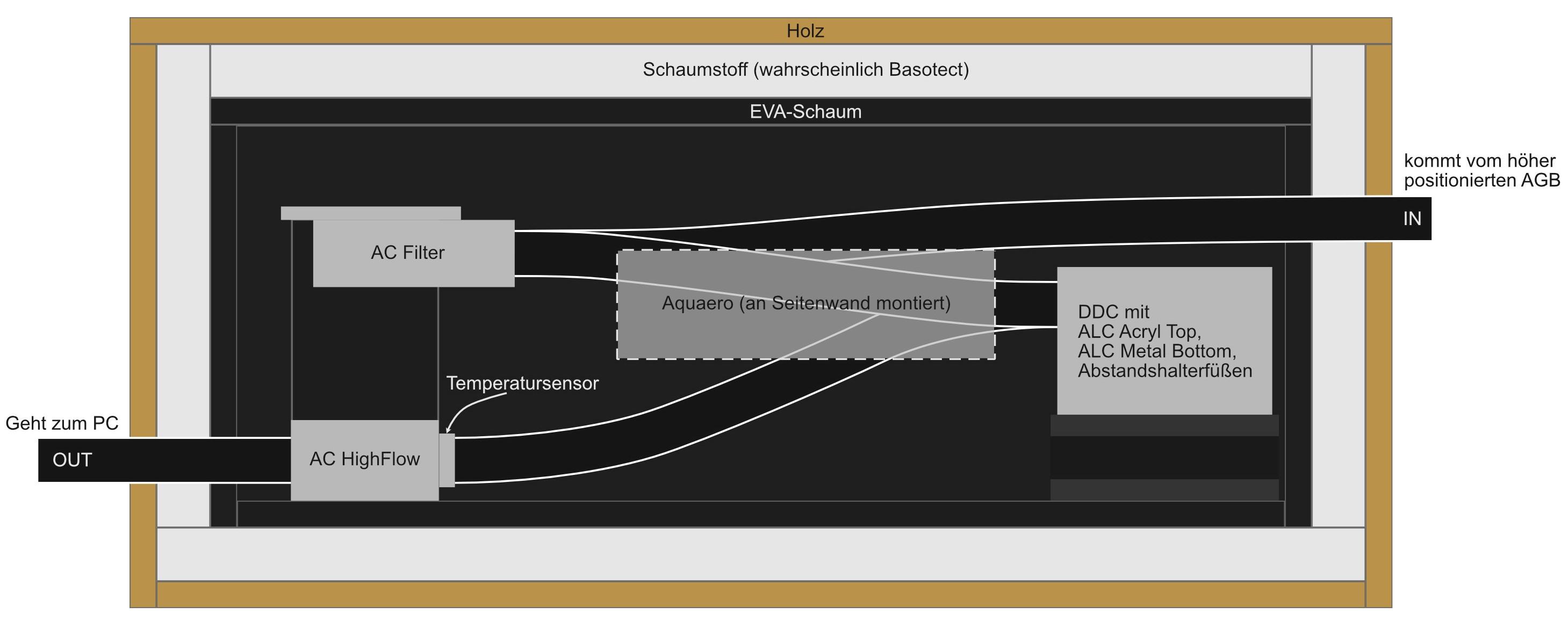

Mein eigentliches Ziel ist sowas:
Ob ich dass dann innen auch noch mit Schaumstoff auskleide, weiß ich noch nicht.
Von der Wärmeentwicklung her dürfte das ja unproblematisch sein denk ich, weil die Pumpe wird ja eh durch das Wasser gekühlt.
Keine Ahnung wie das bei der Aquastream ist. Meine DDC wurde in einer Dämmbox bei 100% schon recht warm. 42°C gemessen am Alphacool Metallgehäuse der Pumpe bei 19°C Luft und 34°C Wasser. Gedrosselt auf 71% sind es 37°C.

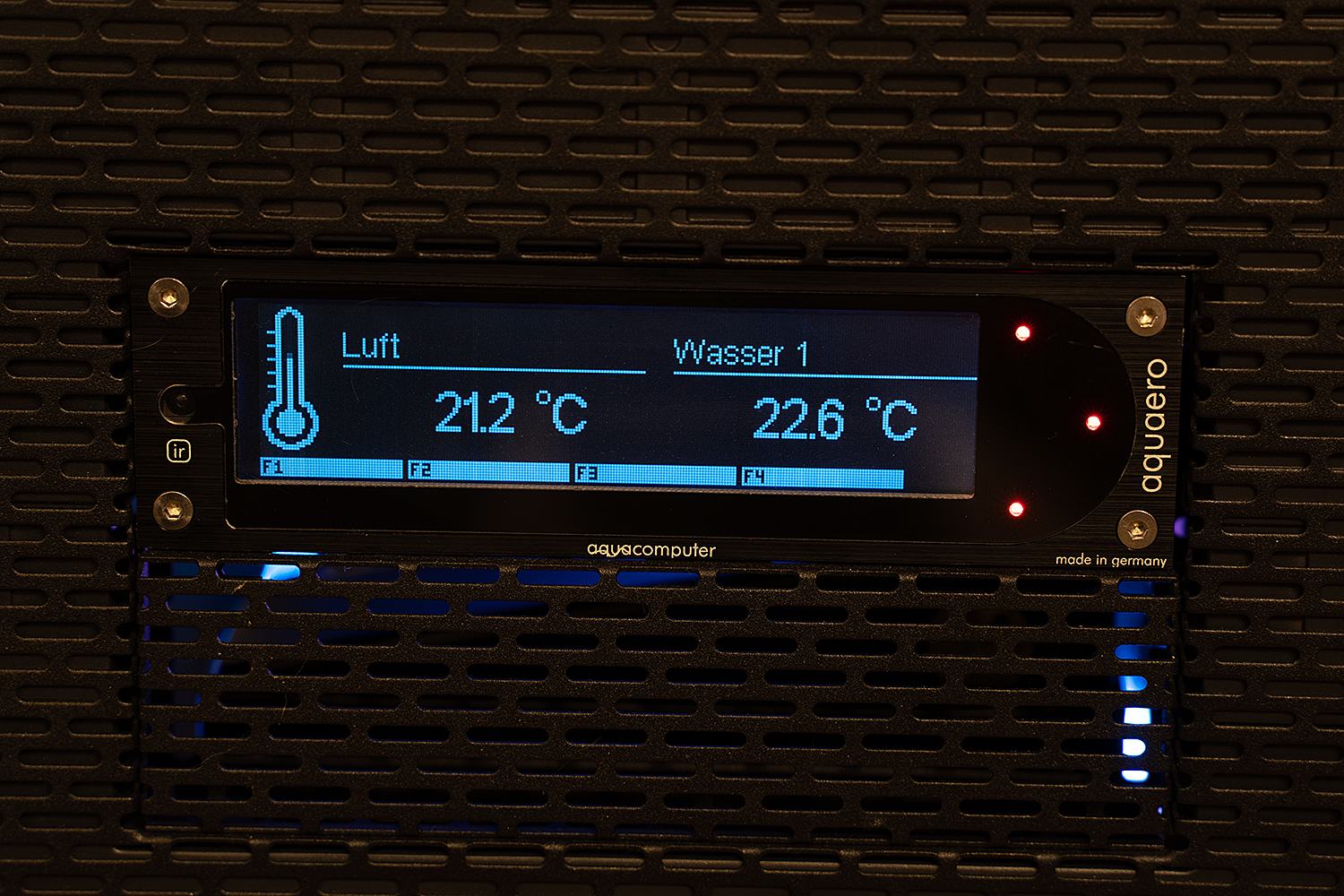

Der AE hat ja Sensoren an den fan amps, die hab ich überwacht und bisher sieht es unkritisch aus. Das könnte sich natürlich ändern sobald das in einer wirklich dichten Box ist. Aber danke für den Hinweis, ich hatte glatt vergessen dass es für den AE ein Wasserkühler gibt.
@Bccc1 Sehr geil! Ja genau sowas in der Art hatte ich mir vorgestellt.
Für die Wärmeüberwachung kleb ich dann halt einfach einen von den AC Sensoren dran, aber was ich so gelesen hab ist die DDC ja eher ein Hitzkopf als z.B. meine AS XT.
