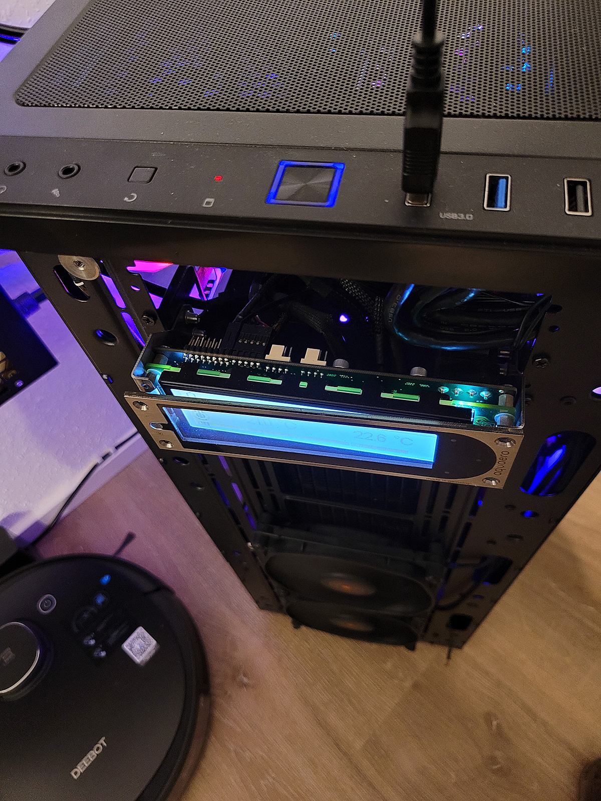

Nabend zusammen,
habe die Tage meine schwarze Blende für die Aquaero bekommen und wollte die gerade tauschen, aber wie zum Henker bekomme ich denn die alte von der Platine
runter, ohne dass das Ding danach hinüber ist? :unsure:
Edit: Scheinbar erwärmen und dann mit "Gewalt" abhebeln, na da bin ich ja mal gespannt..
