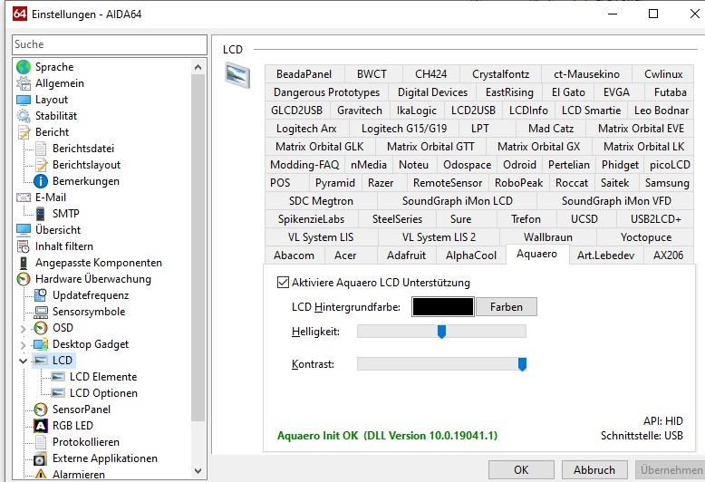

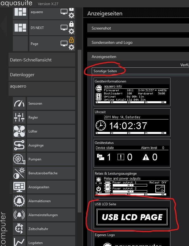

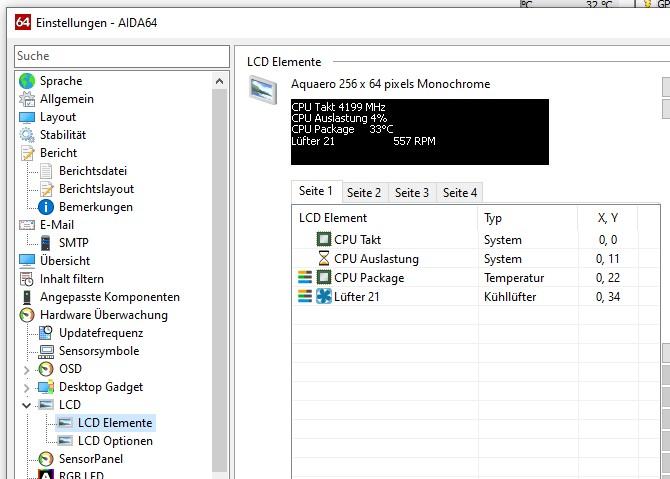

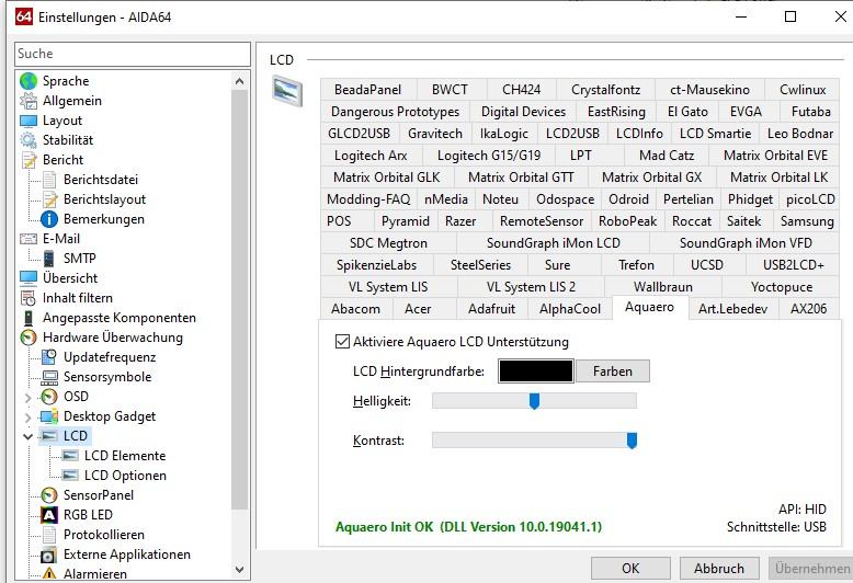

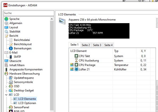

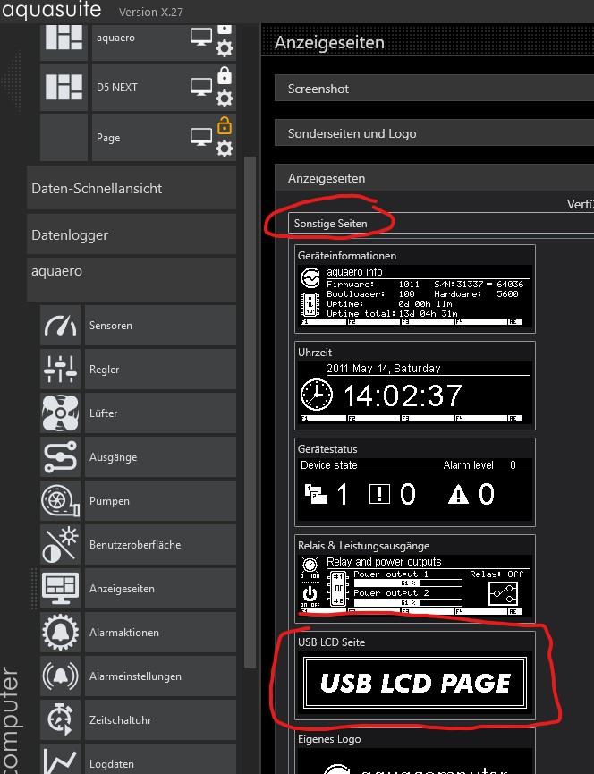

@Shoggy gibt es die Möglichkeit, dass das Aquaero 6XT nicht nur Temperaturen am Display darstellen kann, sondern auch CPU Auslastung, RAM Auslastung usw?
Ja via Aida64 und der "USB LCD Page" als Anzeigeseite auf dem aquaero geht das, Aida64 muss dann natürlich immer laufen.
Würde dies auch mit HWInfo gehen? Dort kann ich werde anzeigen lassen?
Wie funktioniert dies mit der USB LCD Page?
Ich habe vor einiger Zeit nach der gleichen Frage wie du gesucht gehabt und habe die einfachste Möglichkeit in Aida64 gefunden, Hwinfo geht dafür nach meinen Kenntnisstand nicht.
Du musst in der aquasuite die "USB LCD Page" anzeigen lassen:
Und in den Aida64 Einstellungen dann die LCD Unterstützung für das Aquaero aktivieren:
Dann kannst du dir die Seite/n gestalten wie du willst:

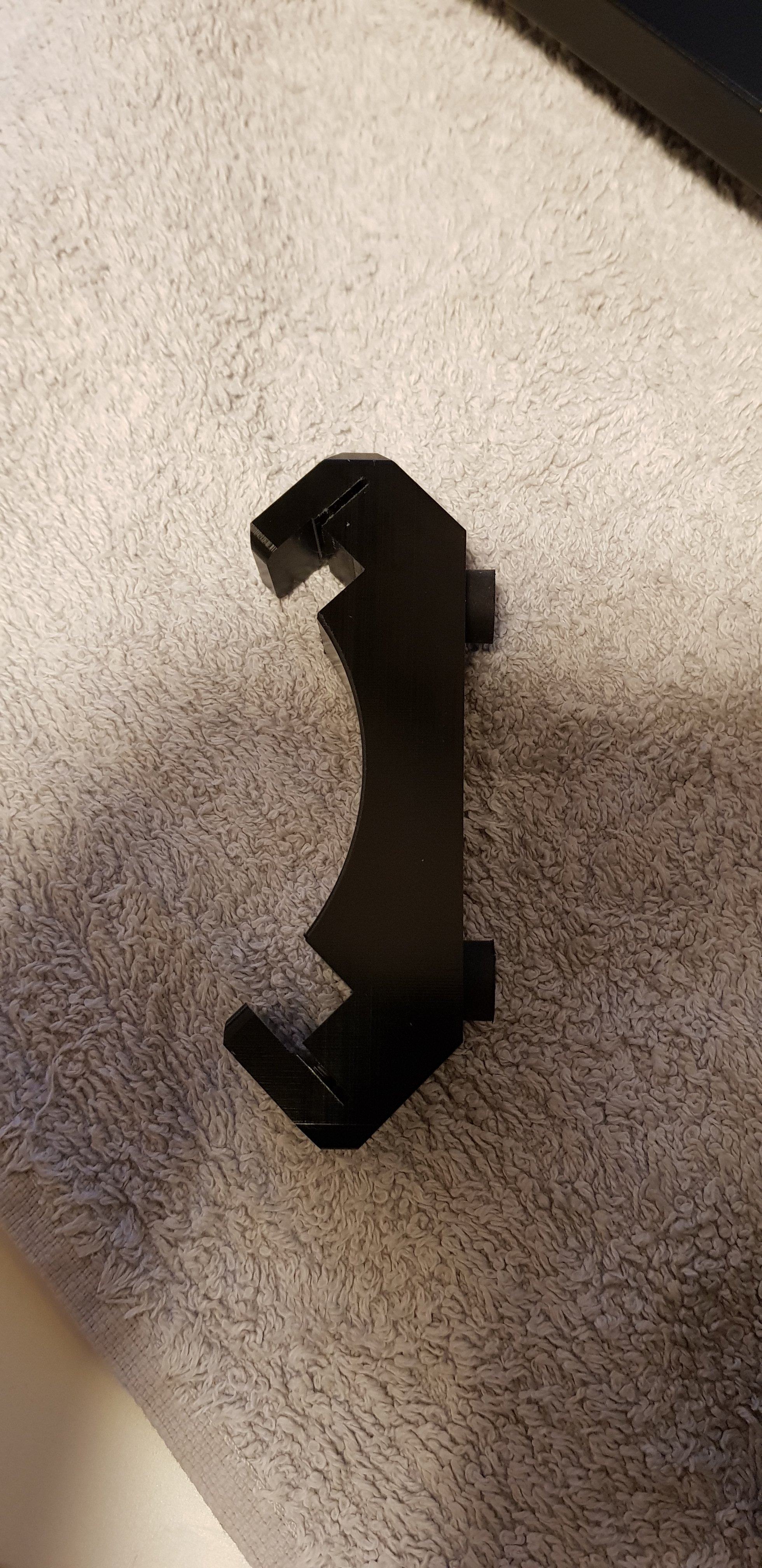

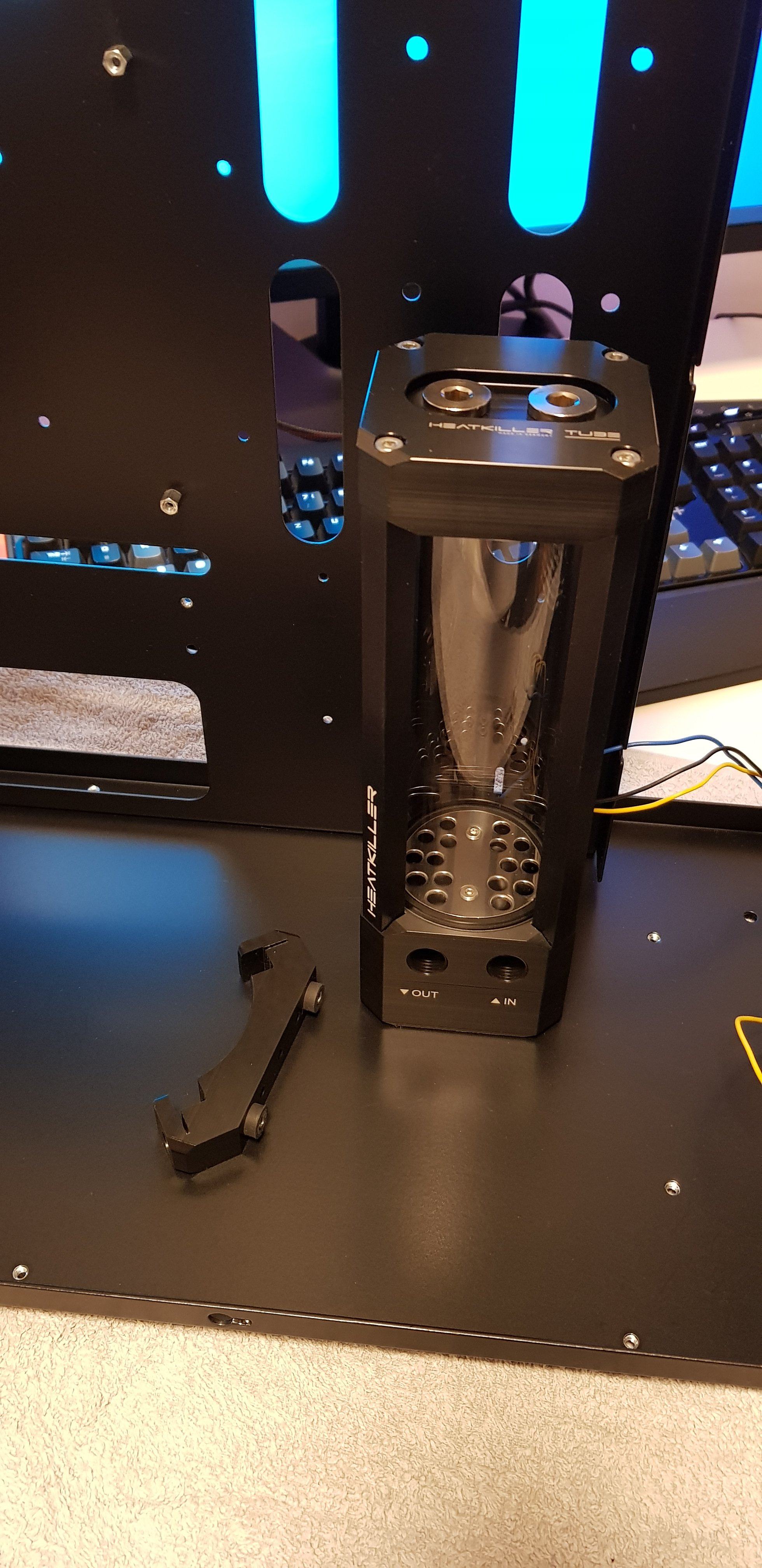

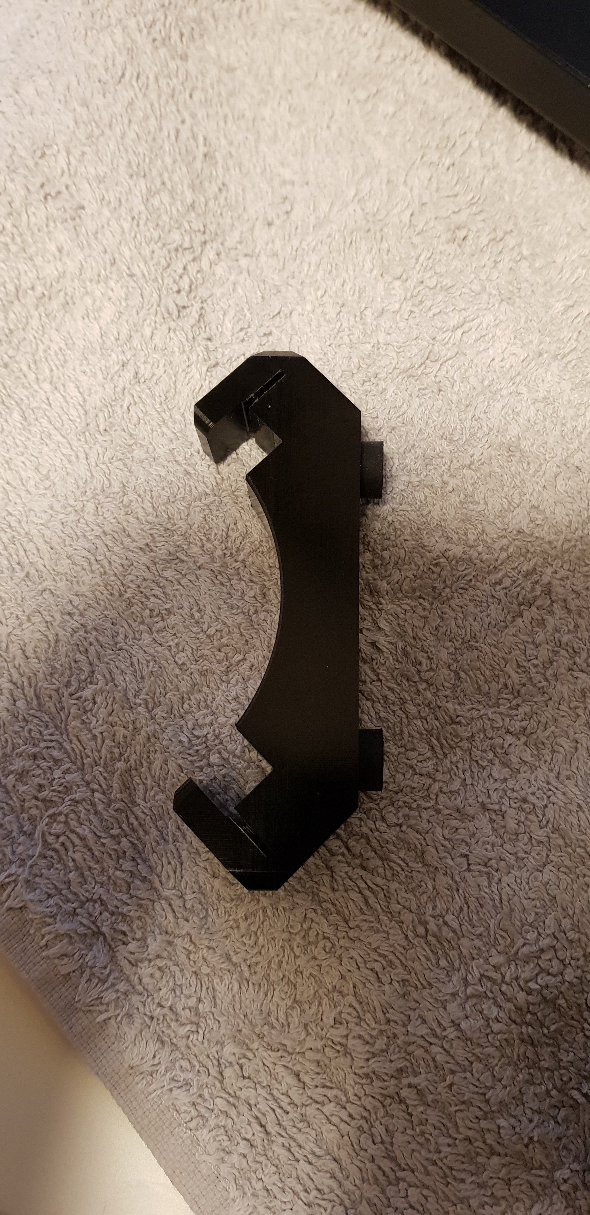

Suche gerade einen Platz für meinen AGB. Eigentlich sollte der an einem Radi angebracht werden, weil ich keine Löcher ins Mainboardtray bohren wollte. Jedoch gefällt es mir nicht, kommt also doch ans Mainboardtray.
Schraubt ihr die Halterung mit den Gummidingern an?
Anhang anzeigen 533084 Anhang anzeigen 533083
Ja, musst nur etwas aufpassen und die nicht überdrehen, dann lösen sich die Gummipuffer vom Halter. Ich habe aus optischen Gründen noch längere M4(?) Schrauben und Abstandshalter aus dem Baumarkt verwendet, um noch etwas mehr "schwebenden" Eindruck zu erwecken.
