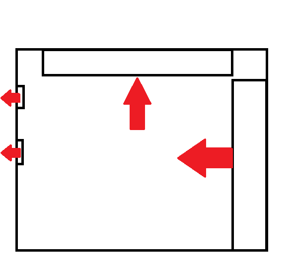

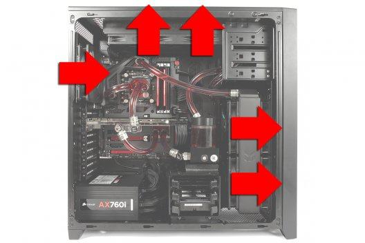

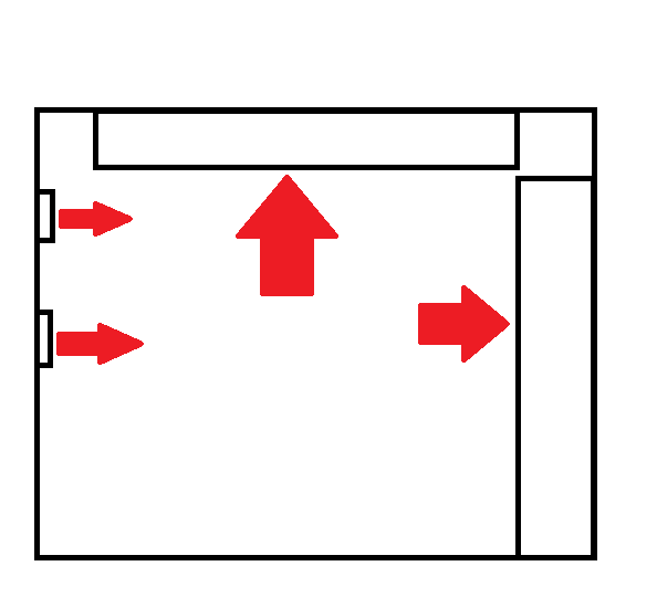

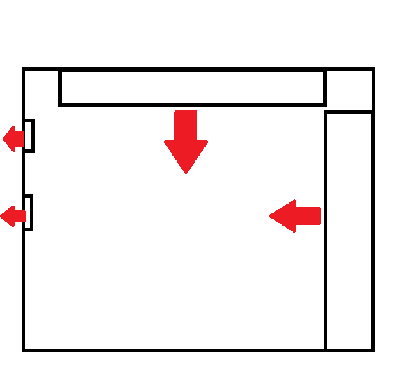

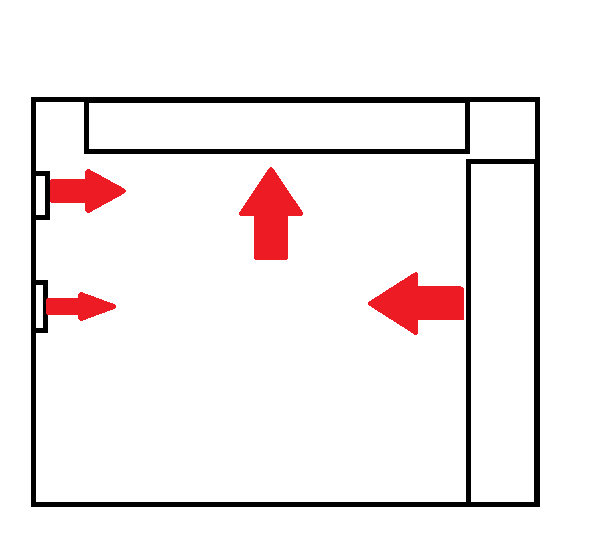

Also wenn ich mich nicht verguckt habe soll dort wirklich die Variante wo alle Lüfter auf den Radis rauspusten die beste Wassertemperatur haben. Ich würde sagen die haben die Bilder vertauscht.
Ich habe bis vor kurzen auch diese Variante gehabt wo alle Lüfter auf den Radis raus gepustet haben, damit war die Wassertemperatur logischerweise höher als jetzt mit allen Radi-Lüftern rein. Meine Lüfter fangen dabei bei 300rpm an und gehen dann max. bis 800rpm hoch.
@XTaZY ich würde dir Variante 2 empfehlen.
Radiatoren mir Kaltluft versorgen und hinten raus.
(So habe ich es auch gemacht und läuft super 👍)
Grüße Kazuja
Könnte man meinen weil ja tatsächlich immer alle Radis rein empfohlen werden.
Keine Ahnung warum, bei mir war es halt definitiv nicht die beste Lösung, und ich hab es lange ausprobiert.
Ich habe halt keine festen Drehzahlen sondern einen Sollwert Wassertemperatur. Da war alle Radis rein überhaupt nicht gut. Sonst Mischbetrieb mit vorn rein und oben raus war besser - sind aber halt auch langsame Drehzahlen bei mir, deswegen dachte ich es liegt auch daran.
Dadurch dass in dem Test aber ähnliche Ergebnisse rauskamen ist es zumindest kein Einzelfall und es lohnt sich das auszuprobieren.
Ich vermute wie gesagt die Drehzahlen, unter Umständen machen sich Gehäuse einen Unterschied.
Kann man bei Radis raus auch mal bedenken: eigentlich sind alle wesentlichen (!!) Verbraucher an der WaKü angeschlossen. Die Temperatur im Gehäuse dürfte also wirklich nur minimal über der Umgebungsluft liegen, dafür kommt die Wärme Luft halt ungehindert weg.
Alle rein führt bei mir (trotz ausblasenden Gehäuselüfters) zu Innenraumtemperaturen ziemlich knapp unter Wasser - eventuell bräuchte ich so also mehr ausblasende Lüfter oder aber die Radi-Lüfter müssen mehr drehen um die Luft wieder rauszudrücken.
Fazit: Keine Ahnung warum, aber alle rein ist definitiv nicht immer aber oft die beste Lösung. Ausprobieren hilft.

Ich habe bei mir die besten Temperaturen (Wasser und Mobo) erreicht, indem ich vorne durch den 280er rein, im Deckel durch den 240er raus puste. Im Boden und am Heck kommt jeweils noch frische Luft rein.
Wenn alle Radis rein gepustet haben sind die VRMs vom Board gut warm geworden. (<55 Grad beim B450 Tomahawk)
55°C für VRMs ist absolut unbedenklich und überhaupt nicht schlimm.
