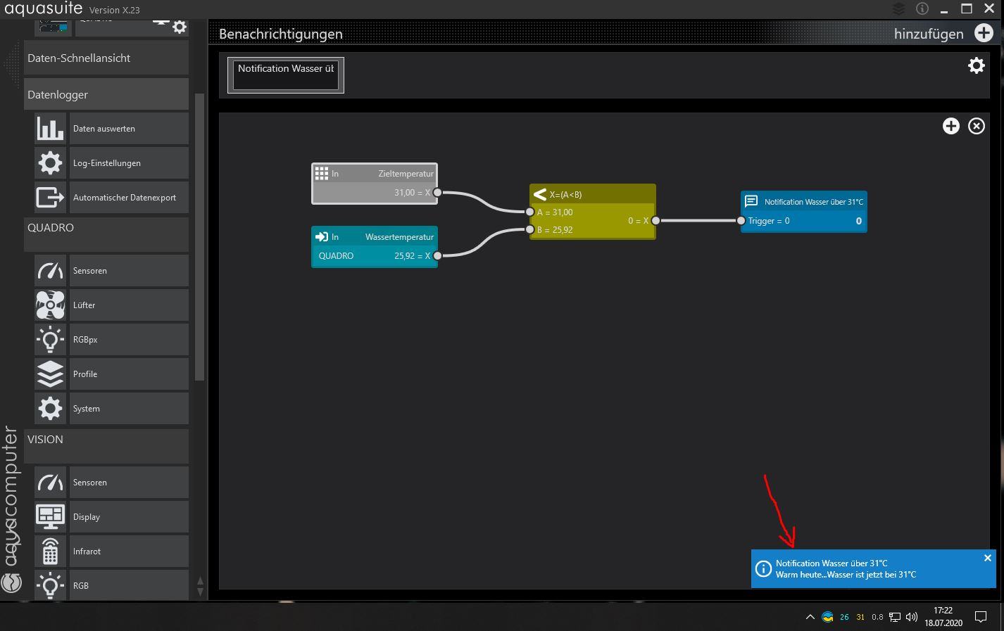

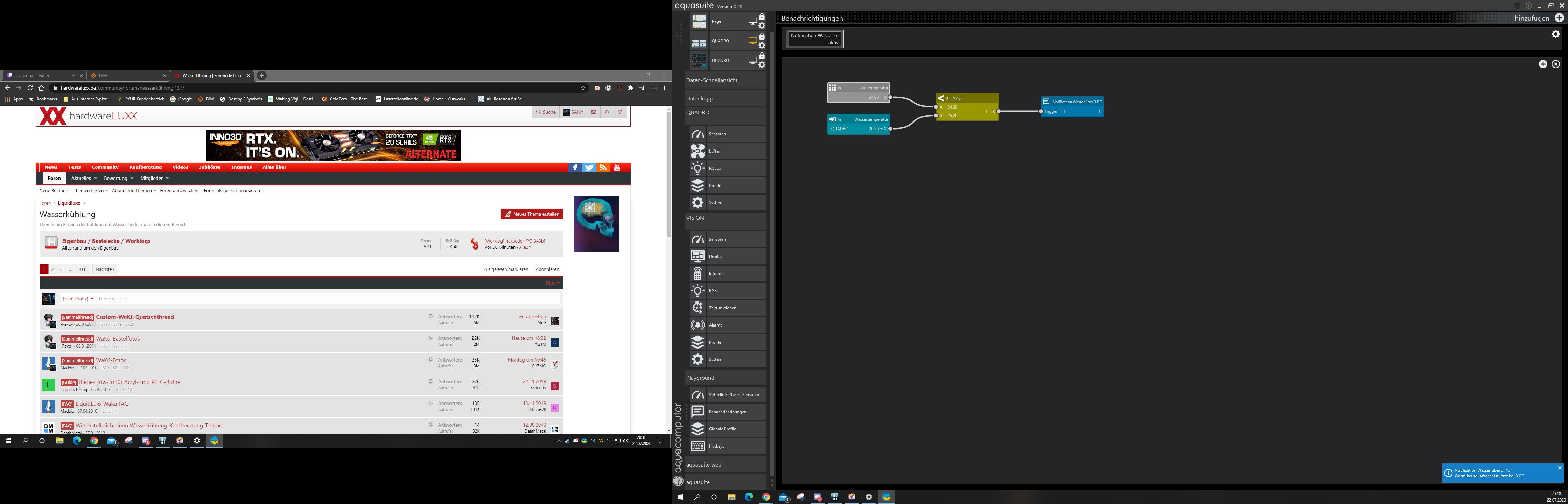

@SANY: Probier mal:
Right click on your Taskbar and click on Taskbar Settings;
under Multiple displays turn Off 'Show taskbar on all displays';
right click on the primary Taskbar again and unlock it, drag the Taskbar to your secondary monitor, lock Taskbars;
go back to Settings and turn 'Show taskbar on all displays' back on.
One tiny drawback: The full Taskbar right click options will only be available on the moved Taskbar, (your secondary monitor).
Musst ggf. bisserl Rumprobieren, evtl. das Ganze auch umgekehrt machen, mit dem primary Display wechseln, Taskbar nur auf dem secondary Display usw. Und gilt natürlich für ALLE notifications.

@SANY: Probier mal:
Hehe hab das jetzt mal ausprobiert. Meine Taskbar war dann links auf sekundärem Monitor (gefällt mir schon mal nicht so sehr, aber egal zum probieren hab ichs gemacht).
Das Pop-Up kommt trotzdem rechts auf dem primären Monitor.
Monitore Primär und Sekundär wechseln möchte ich auch nicht. Naja egal so wichtig ist es nun auch nicht. War sowieso nur eine Spielerei (Plaground wortwörtlich)

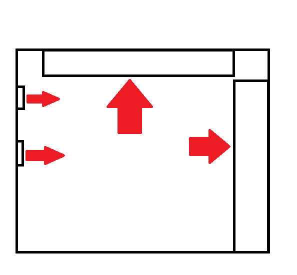

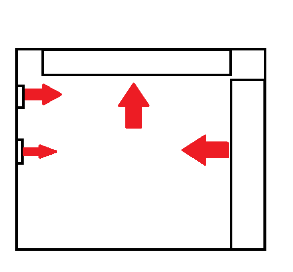

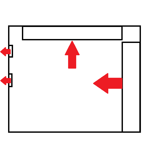

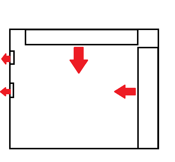

Ich bräuchte mal ein kleinen Denkanstoss bzgl. Airflow.
Ich werde in der Front und im Deckel ein 1080er Radiator verbauen.
9x 120mm in der Front
9x 120mm im Deckel
3x 120mm im Heck
Welche Kombination wäre in meinem Fall sinnvoll ?

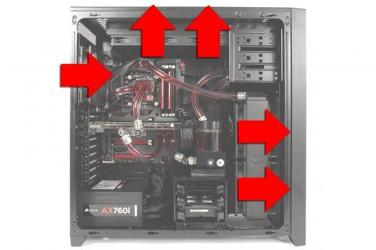

Ist da ganz interessant - die haben es halt mal echt verglichen. Bei mir hatte (mit 300-500rpm, die Lüfter oben haben die warme Luft offensichtlich einfach nicht mehr reingedrückt bekommen) oft bevorzugte Variante 2) überhaupt nicht funktioniert, insofern hätte ich jetzt mal 4) bevorzugt. Mischbetrieb mit einem Radi rein und einem raus ist ja meistens nicht ideal.
Jeder sagt was anderes, probiers aus :)
Dank dir :wink:
Setting 4 zeigt bei dem Test die beste Temperatur.
Glaube die Konstellation versuch ich mal.
Front: 400 u/min rausblasend
Deckel: 400 u/min rausblasend
Heck: 600 u/min einblasend
