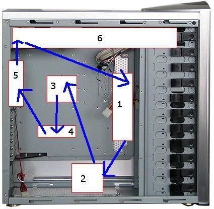

ich bin gerade dabei meine erste WaKü zu verbauen und habe eine Frage wegen des AGB:
Muss der AGB ab der höchsten Stelle sitzen? Wenn der ja nicht komplett gefüllt ist läuft ja der Radiator oben im Gehäuse leer?
Derzeit sieht meine Planung so aus:
attachment.php
1: AGB
2: Pumpe
3: CPU
4: GPU
5: Radiator 1x 120mm
6: Radiator 3x 140mm
Danke für eure Hilfe.
nein, optimalerweise etwas höher als die pumpe.
und der radiator läuft in einem kreislauf nicht leer, dafür sorgt schon die pumpe.

Hallo Leute,
1: AGB
2: Pumpe
3: CPU
4: GPU
Ist gar kein Problem, dass so zu machen.
PS: Ist hier der Stackerwahn ausgebrochen?
PPS: Ist das Loch schon im Stacker drin? Wenn nicht, Radi in die Front.

@riedochs: solange das system voll befüllt und gänzlich entlüftet ist, macht es keinen unterschied. egal, ob an oder aus.
Der Stacker ist einfach optimal in Sachen Platz. Der Radiator ist schon drin. In der Front habe ich keinen Platz.
Danke. :)
