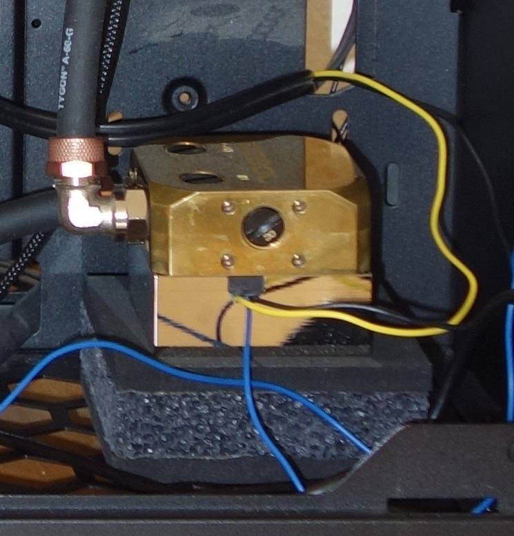

Jupp. ne DDC hört man schon. Kommt auf das Zusammenspiel von Deckel, Montage und Umgebung an.
Meine läuft auf 100%, sitzt auf nem Shoggy unter nem Metall-Top und man hört (ich) hört sie aus dem System quasi ned raus.

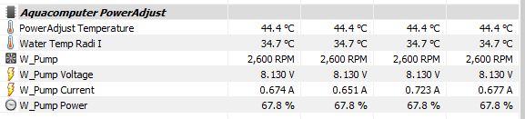

Eine DDC ist bei 12V immer hörbar (trifft auch auf jede D5 zu), bei ~8V gut entkoppelt und mit dem richtigen Topf aber sehr leise.

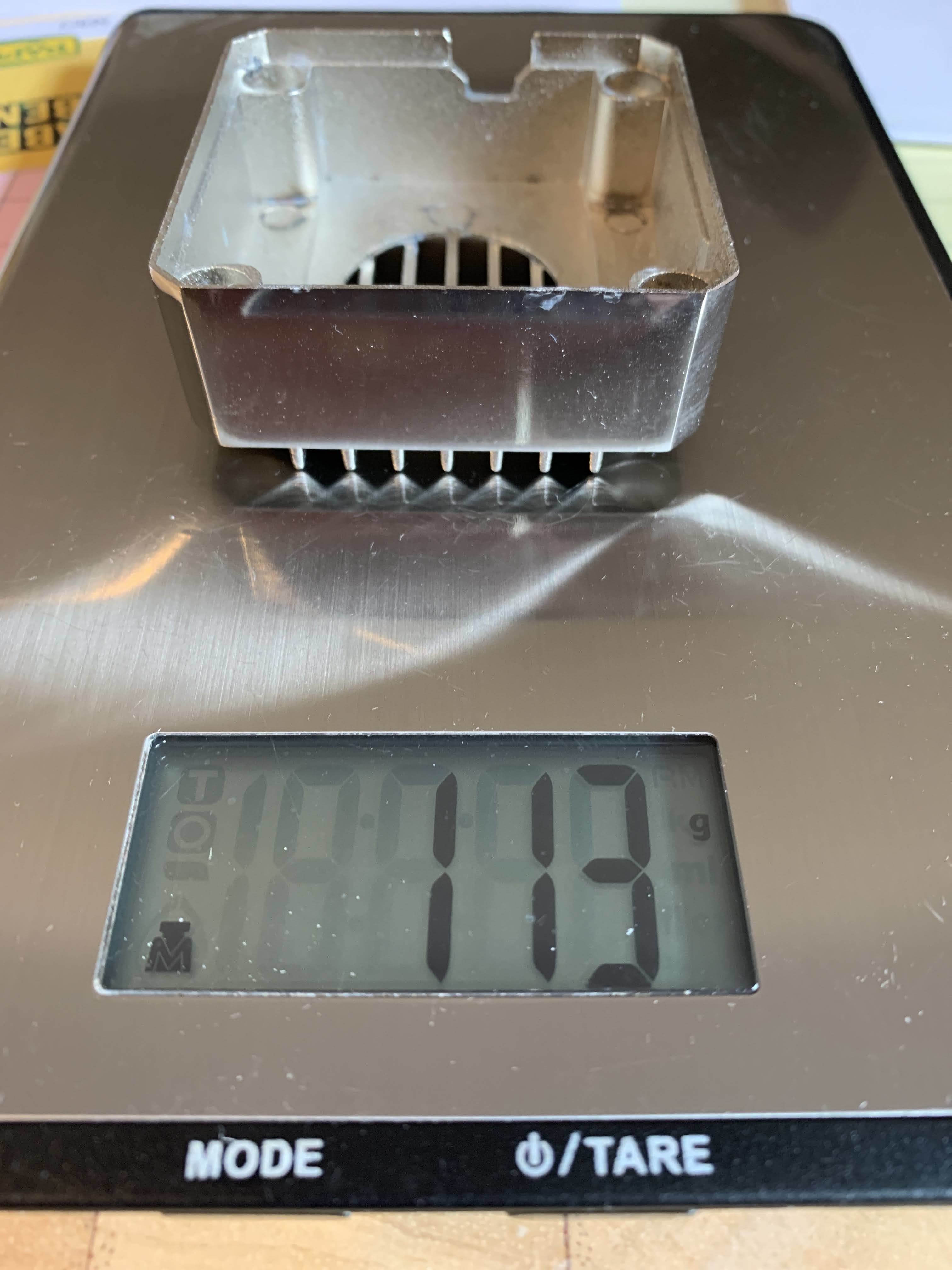

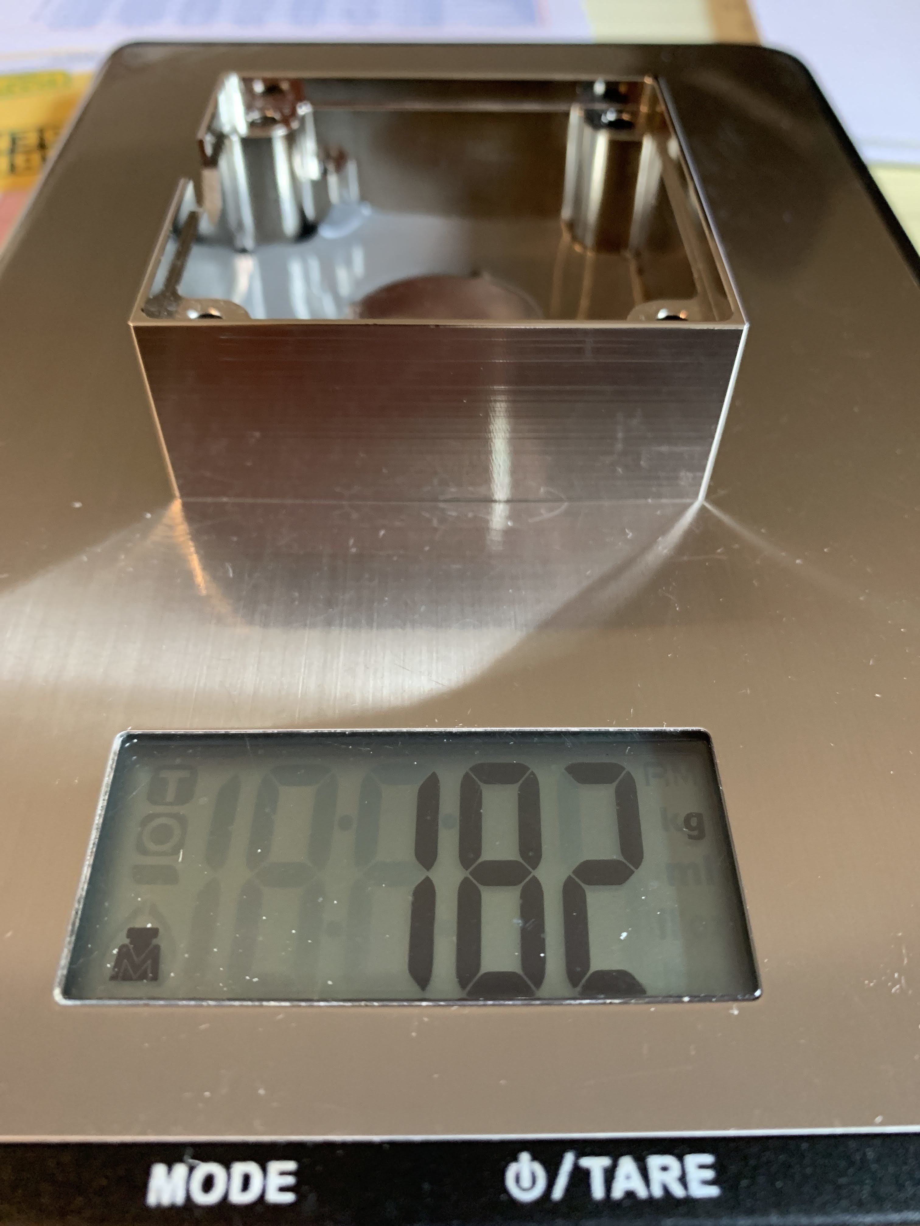

Den Boden der DDC sollte man auch nicht unterschätzen, der nimmt auch noch mal Lautstärke weg. Umso schwerer und dickwandiger, umso besser. Die vom Eismann sind da ganz gut (und sehen noch am besten aus), die leichteren mit Kühlfinnen sind da einen Ticken lauter.
Dem verchromten Eismann Boden für die DDC fehlt auch die Öffnung an der Unterseite und die DDC ist damit komplett vom Messing umschlossen. Das fehlen dieser Öffnung und zusätzlich das höhere Gewicht spielen hier mit Sicherheit auch mit rein.
Eismann vs. ALC mit Rippen und Öffnung (wird mit der DDC310 als Zubehör mitgeliefert):

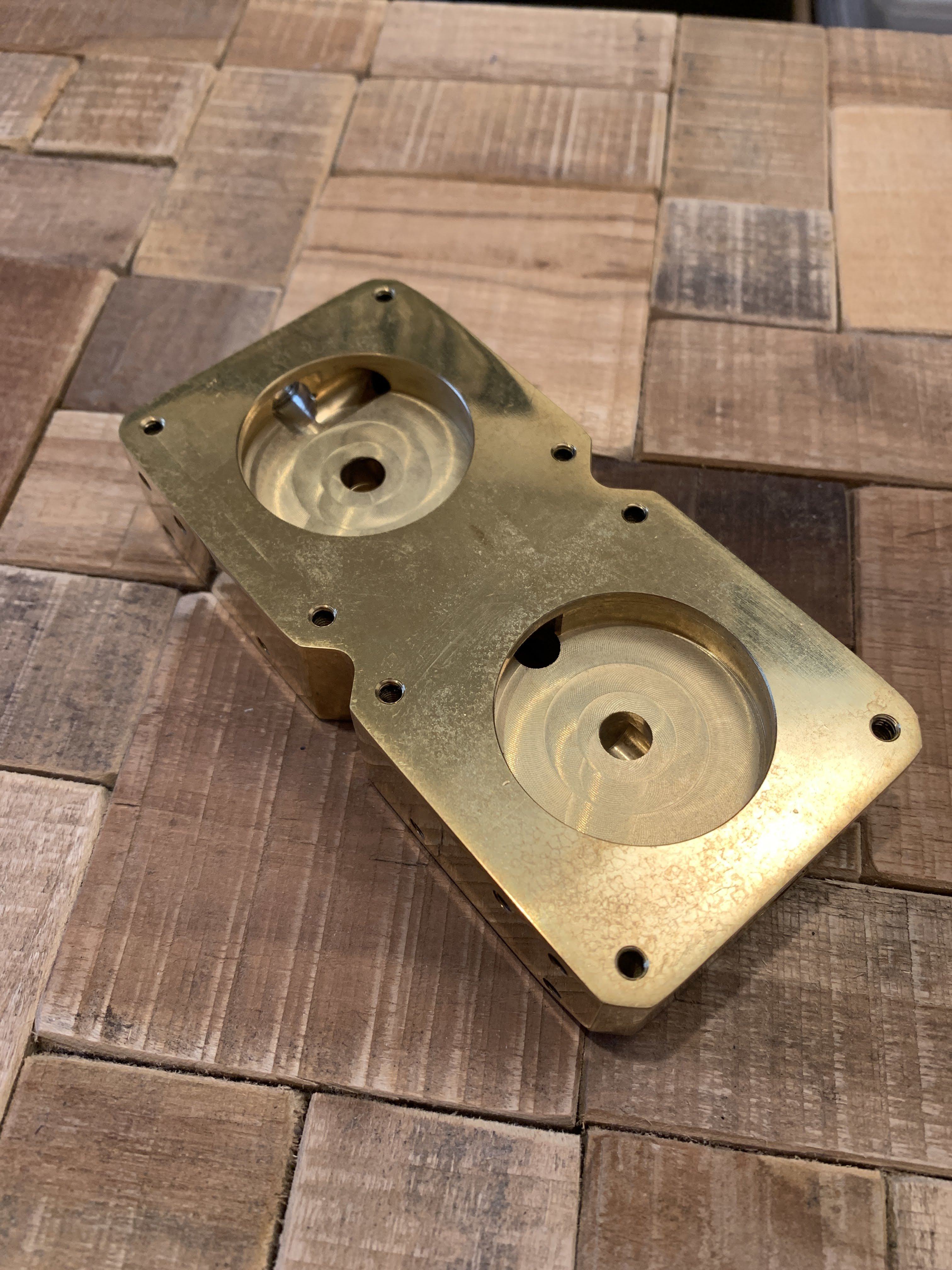

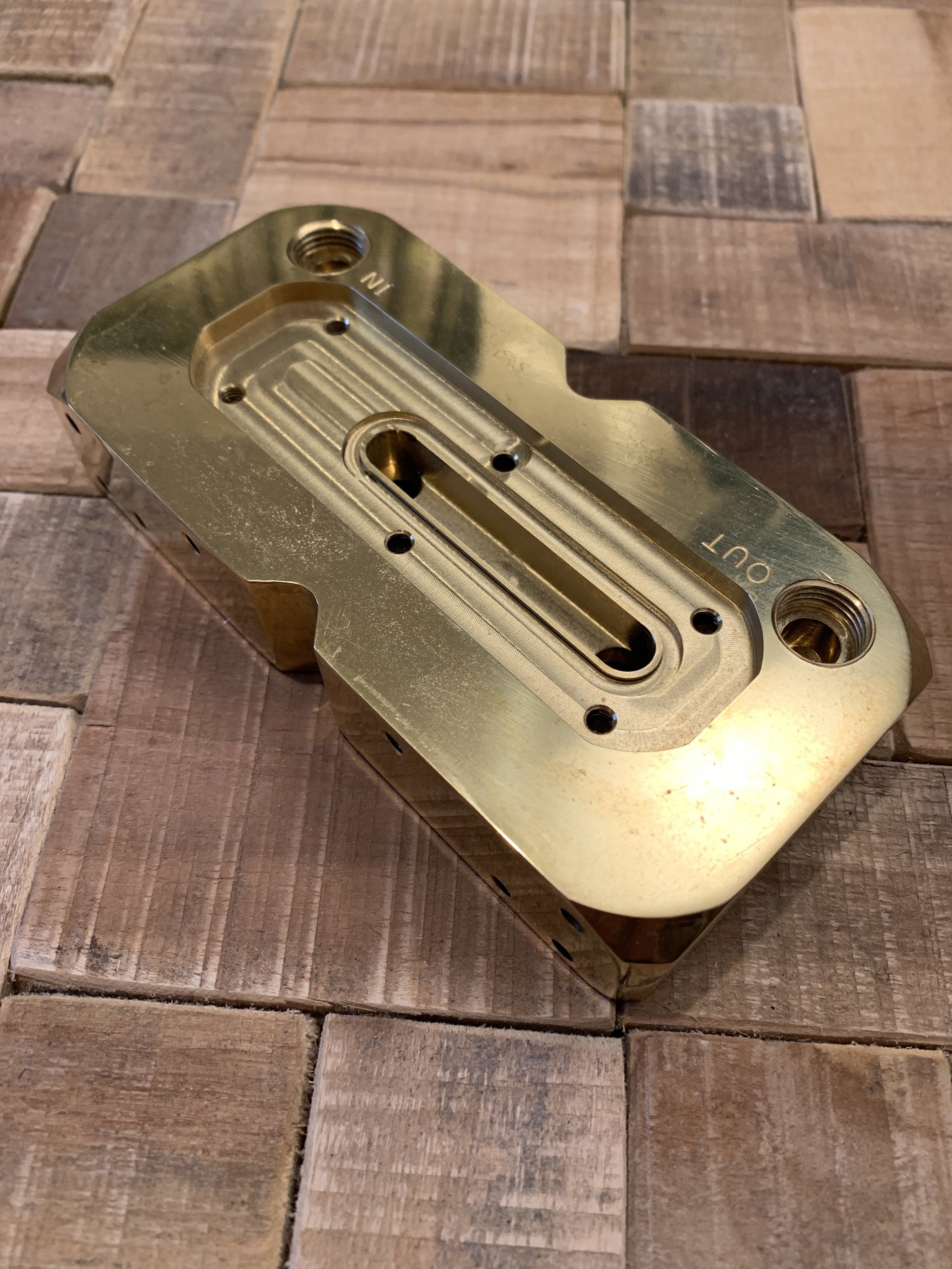

DDC Dual Top, da bist du schon deutlich weiter als ich :bigok:. Meines ist immer noch zerlegt, inzwischen leicht eingestaubt und hat auch schon Flecken bekommen, obwohl die Dose Zaponlack schon Wochen herumsteht :hust: :coffee:.
