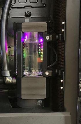

Wie stabil sind diese Laschen bei den eLoops? An denen hängt ja Heatkiller Tube 150 bei mir. Sollte also schon etwas stabil sein. Sieht auf den Bildern nicht so aus.
Es sind beide nicht gerade günstige Lüfter und ein Einbau wäre bei mir sehr kompliziert*, daher möchte ich einen "Falschkauf" gerne vermeiden. Wäre wirklich ärgerlich, wenn ich die Lüfter mit viel Aufwand einbaue und die dann auch nicht leise sind.
*wie schon gesagt hängt der AGB mit Pumpe an den Lüfter und der ist von innen verschraubt. D.h. ich muss wahrscheinlich sogar Wasser ablassen und AGB ausbauen um die Lüfter wechseln zu können.
Die sind auf jeden Fall mindestens so stabil wie bei dem Rahmen eines normalen Lüfters. Und es sind ja auch vier Stück gleichzeitig, an denen die Tube hängt, also sollte das kein Problem sein.

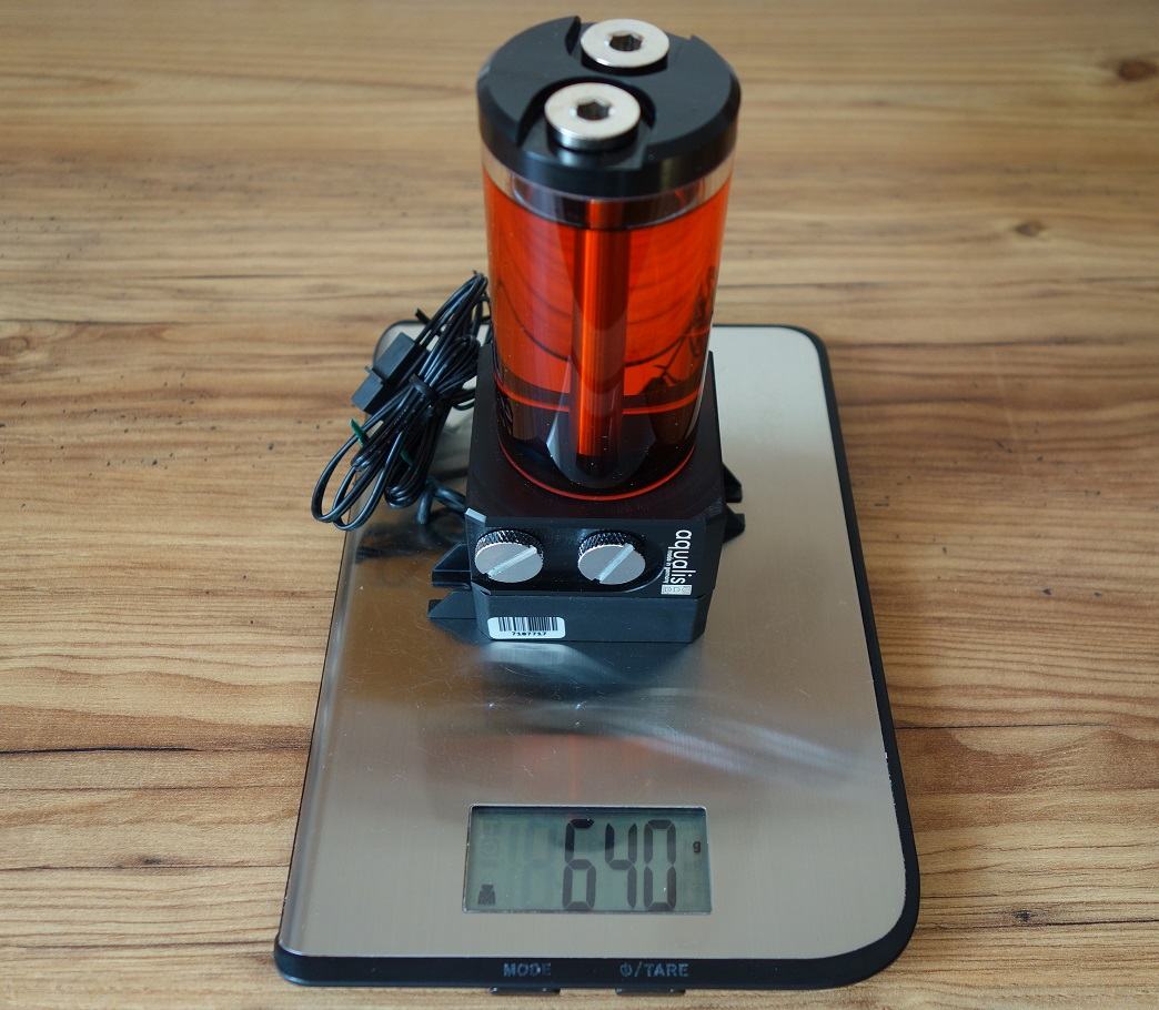

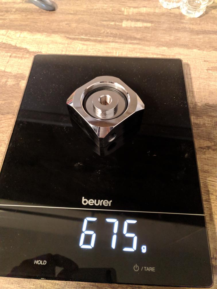

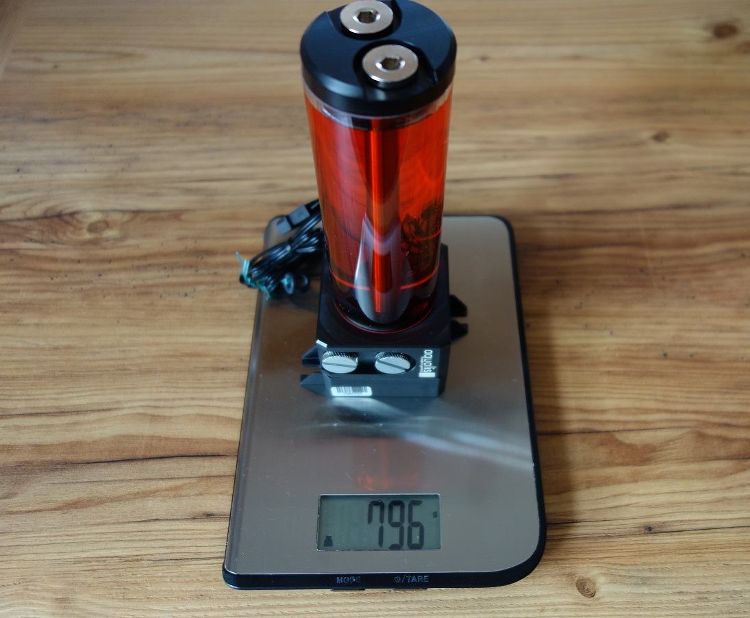

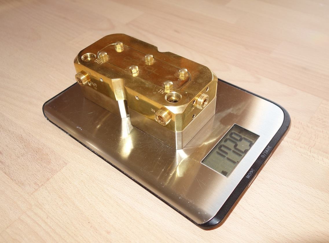

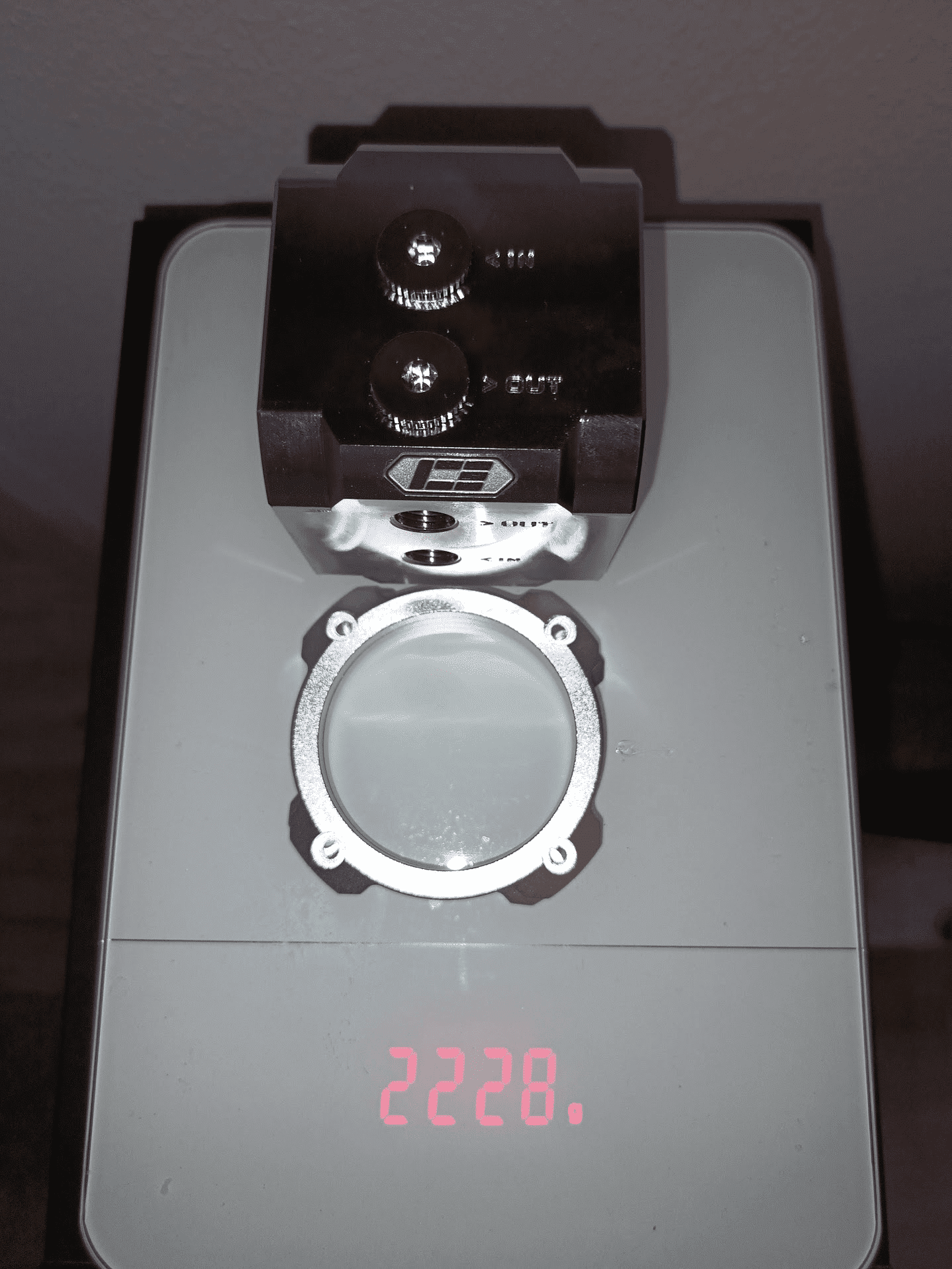

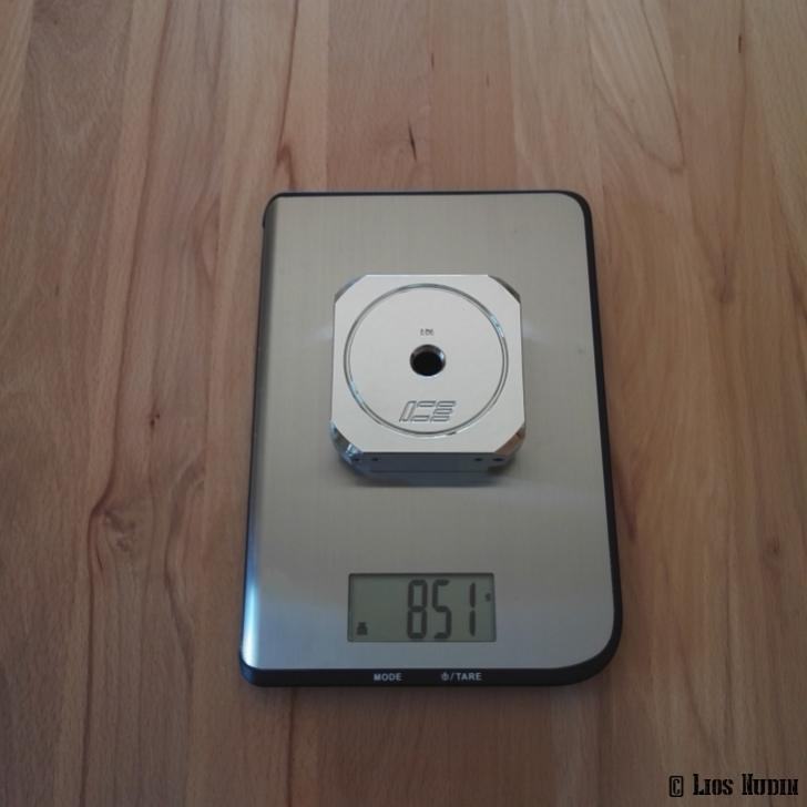

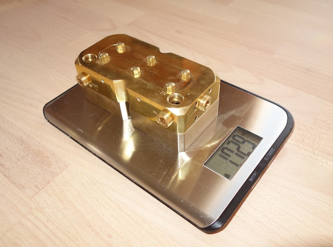

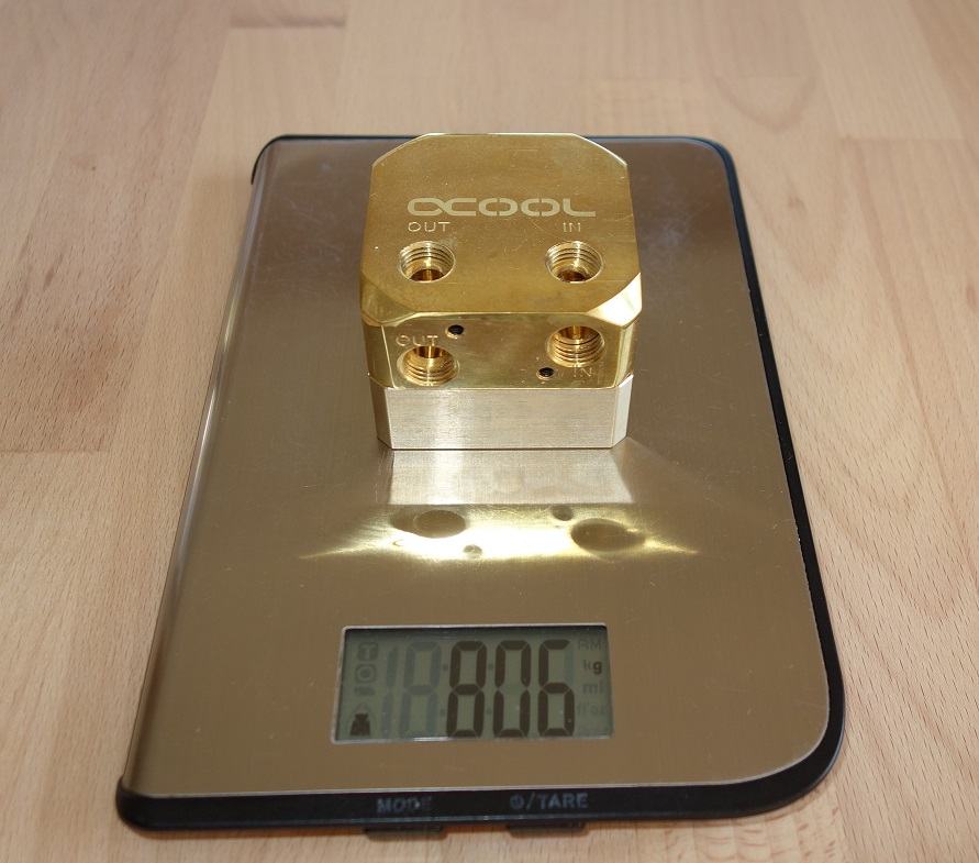

Kann nun den Vergleich von anno dazumal wieder ergänzen.
Bisher:
Aktuell:

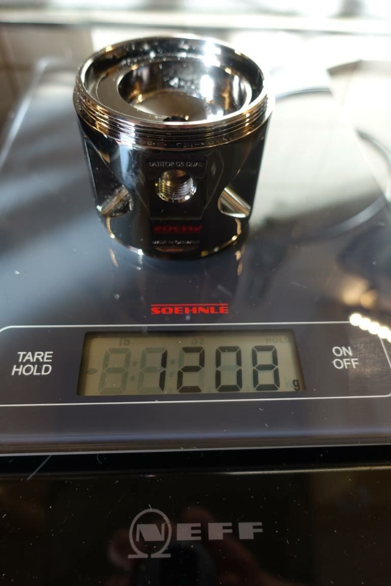

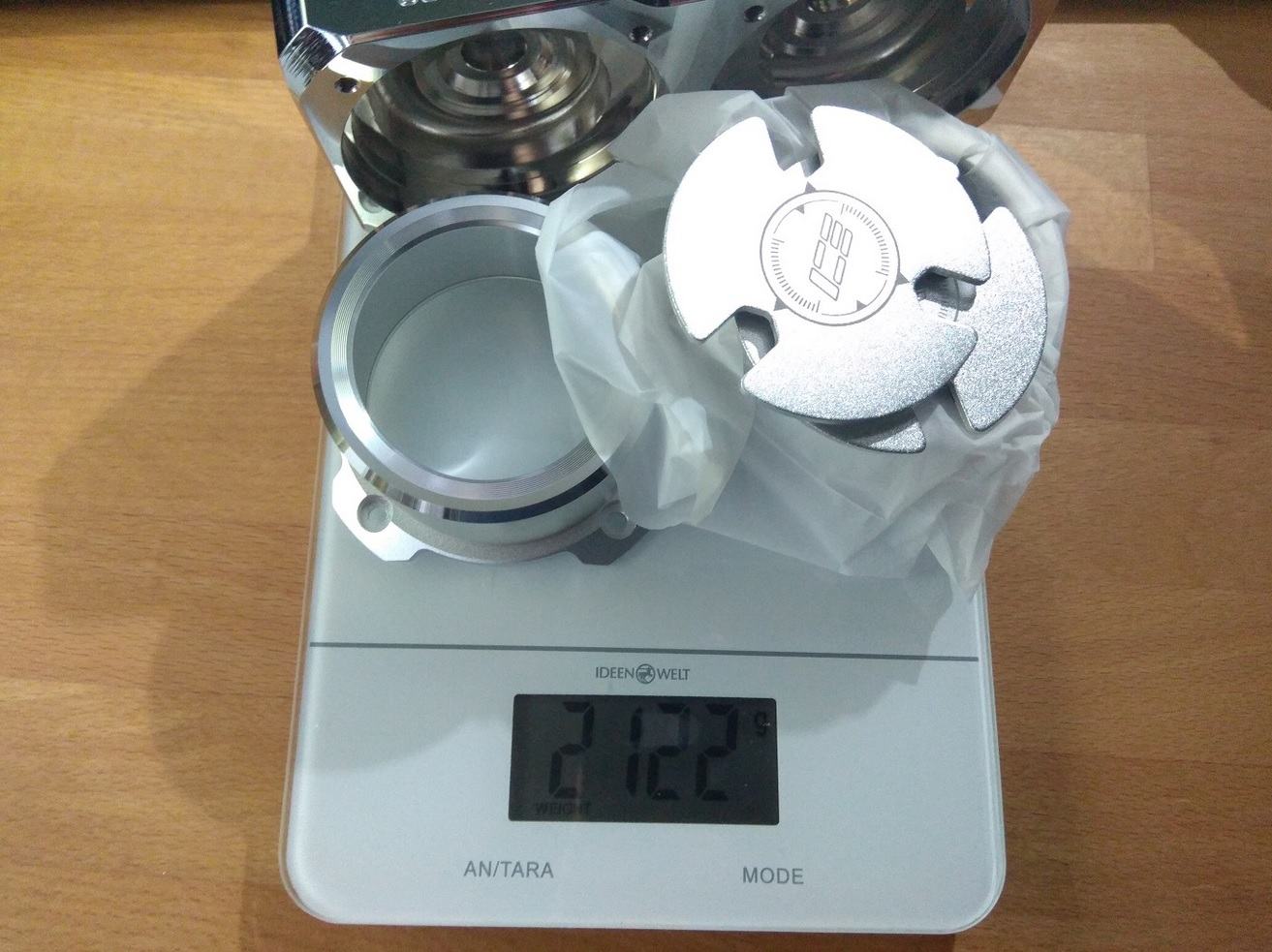

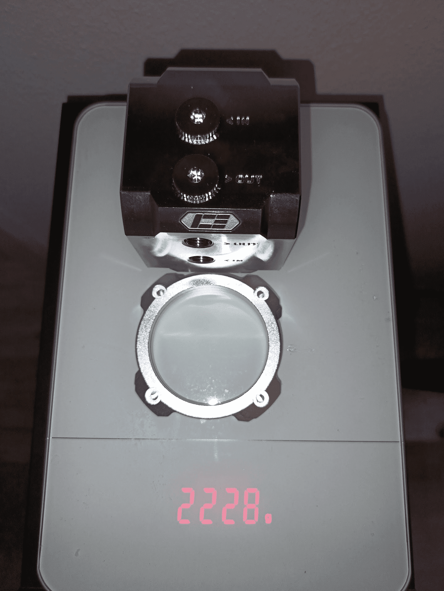

- D5 Dual
Iceman (Dank geht an nordic_pegasus)
Iceman inklusive 2x Alugehäuse (Dank geht an StillPad)
ALC (Dank geht an mich)
AC (Dank geht an Ickewars)
--> Abzüglich der beim Iceman von StillPad mitgewogenen Pumpengehäusen ist der ALC Deckel rund 900-1000g schwerer.

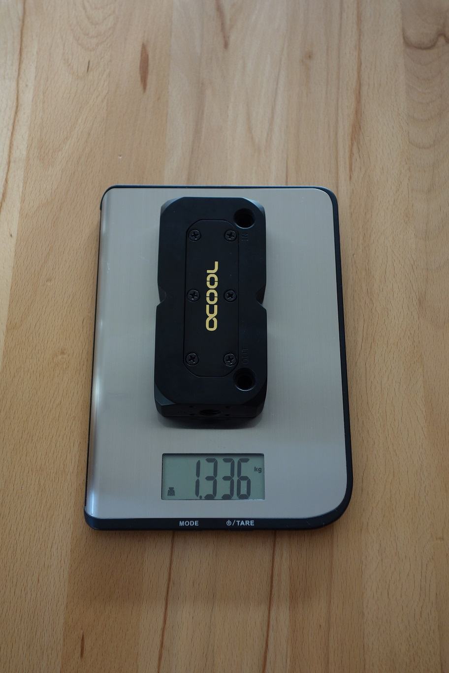

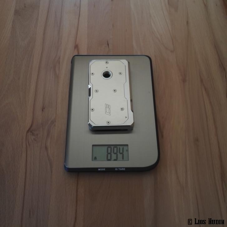

- DDC Dual
ALC Deckel mit Iceman Gehäuse (Dank geht an mich)
Iceman (Dank geht an mich)

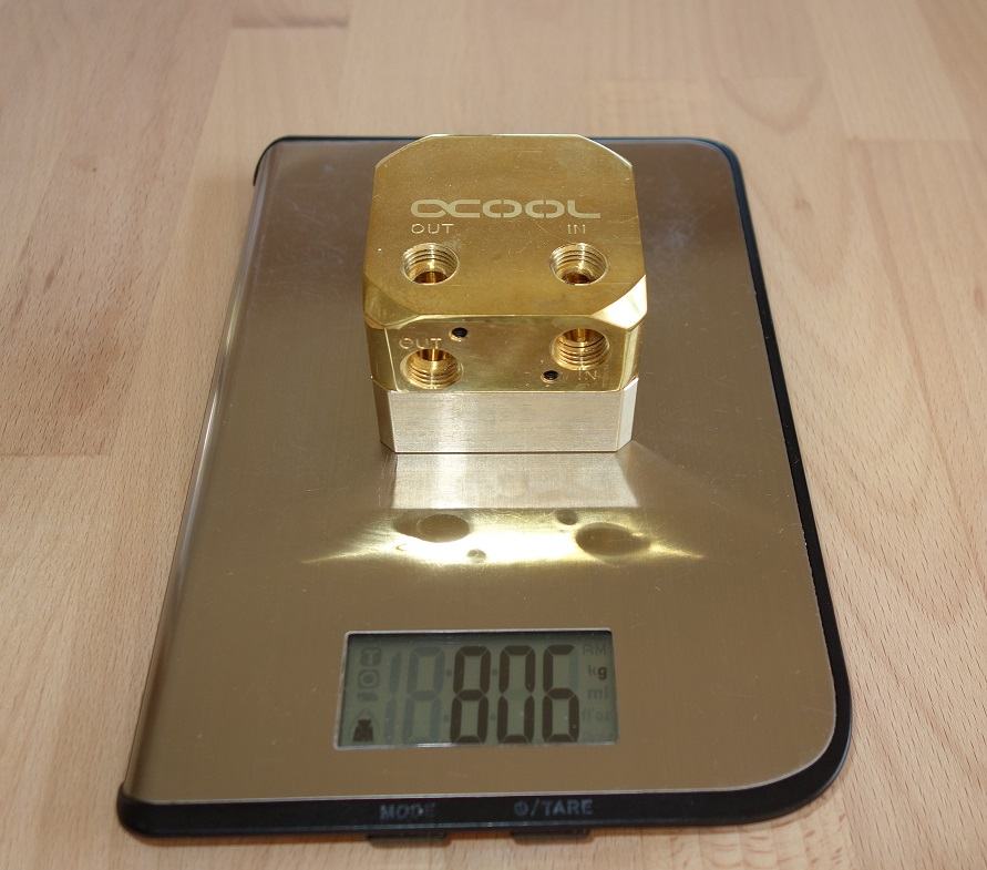

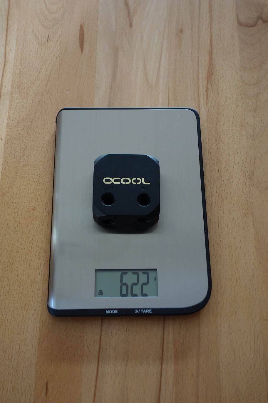

- D5 Single
Aquacomputer (Dank geht an Arthur Dayne)
ALC (Dank geht an estros)

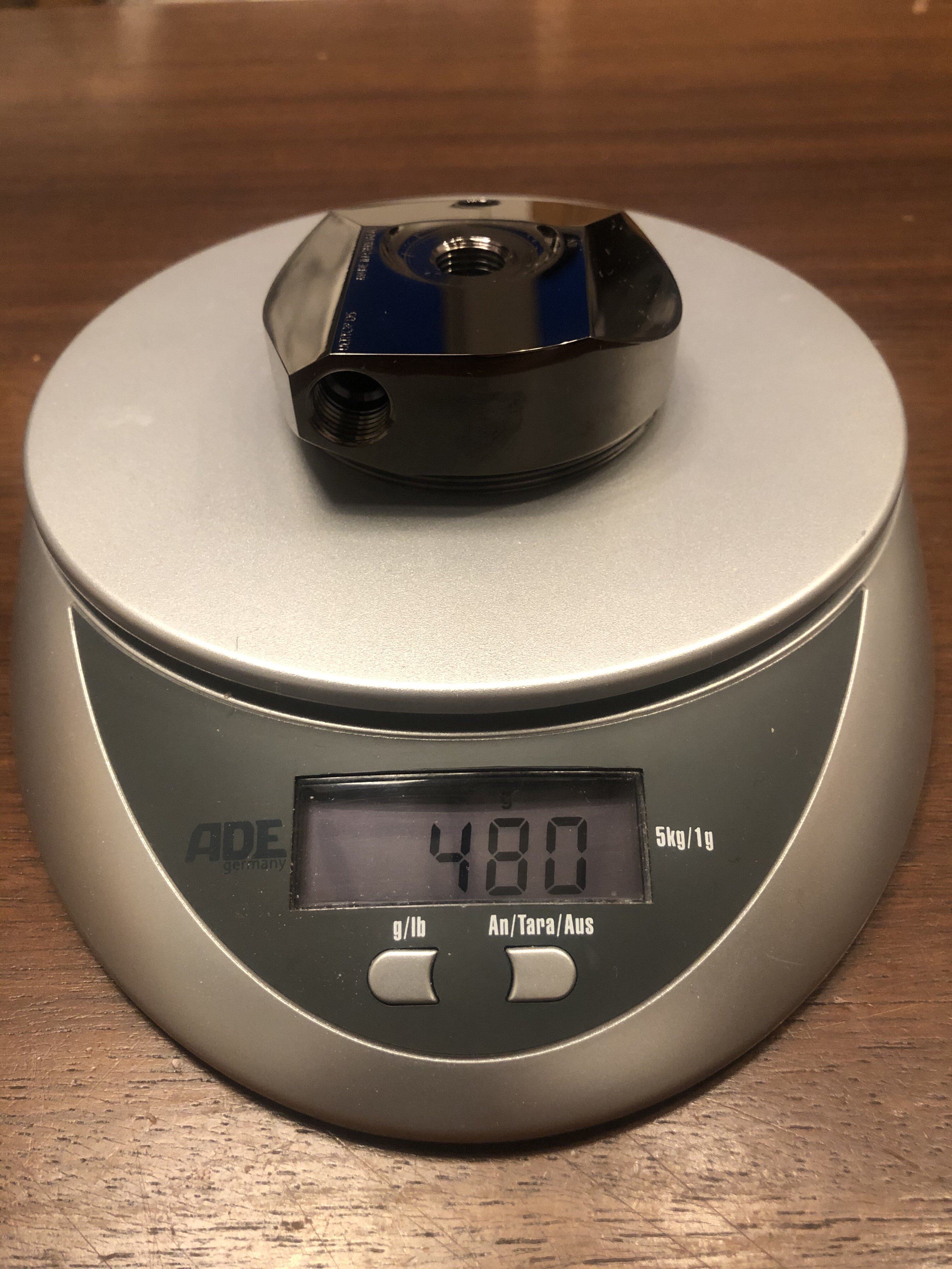

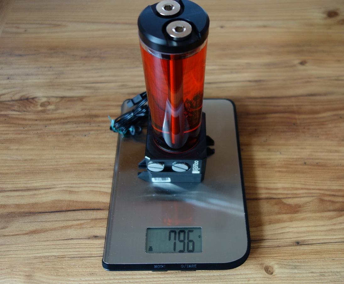

- DDC Single

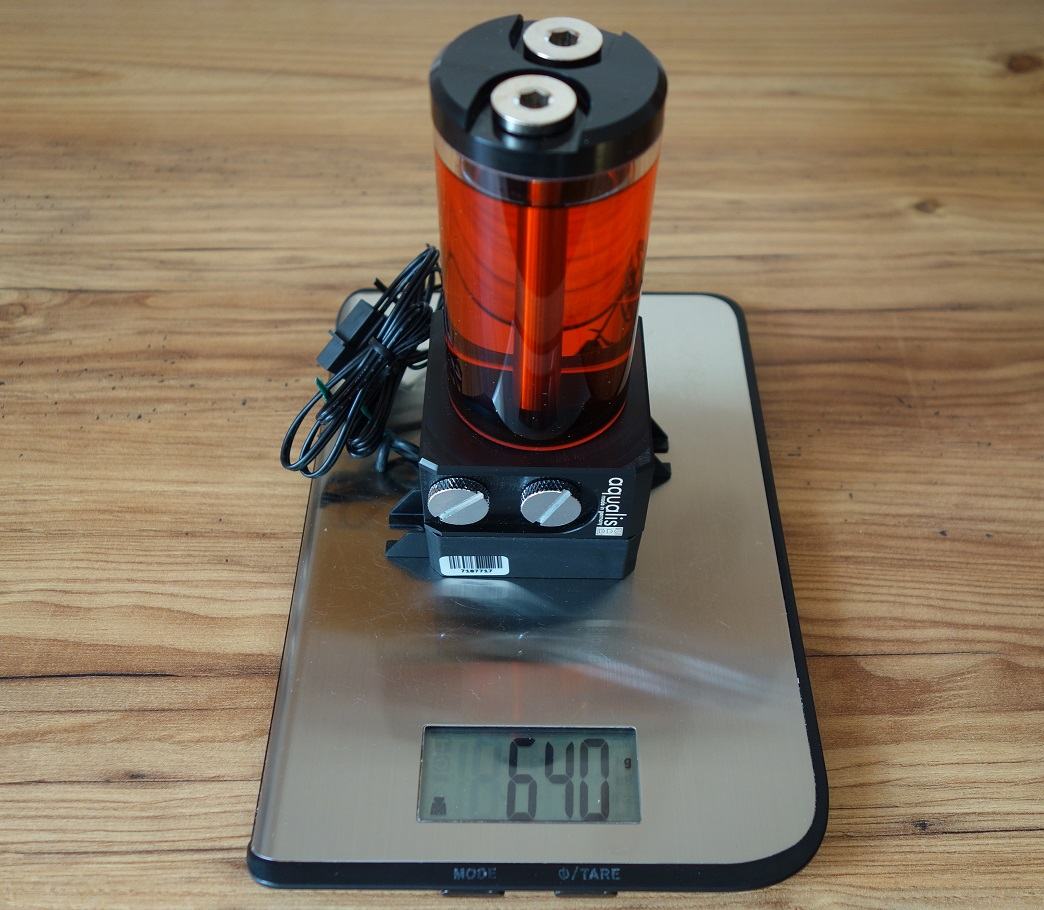

AC Aqualis DDC (Dank geht an mich)
Abzüglich Pumpe:
- Aqualis 100 --> 470g
- Aqualis 150 --> 630g

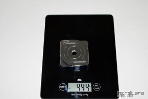

Iceman

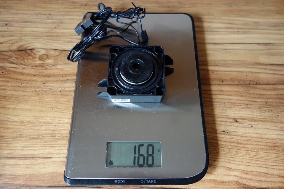

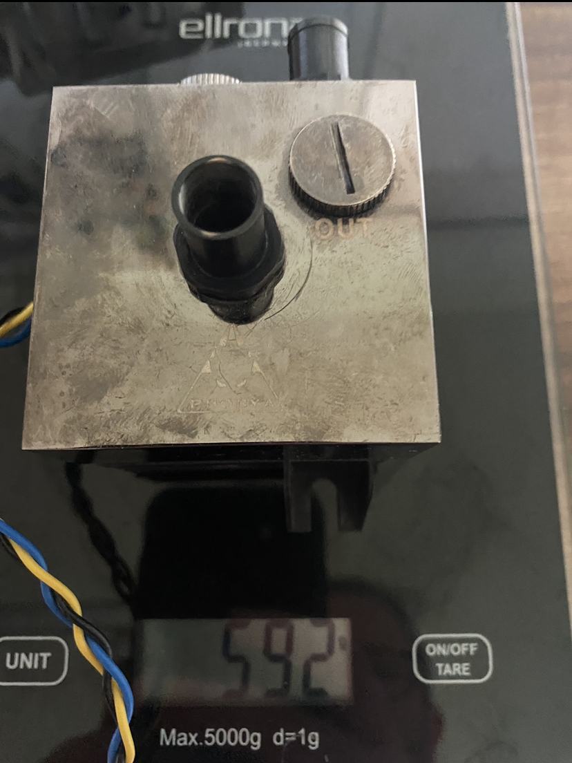

Phobya inklusive DDC 1T mit Kunsstoffgehäuse (Dank geht an minimii)
592g (Pumpe+Kunststoffgehäuse+Deckel) - 168g (Pumpe+Kunststoffgehäuse) = 424g
