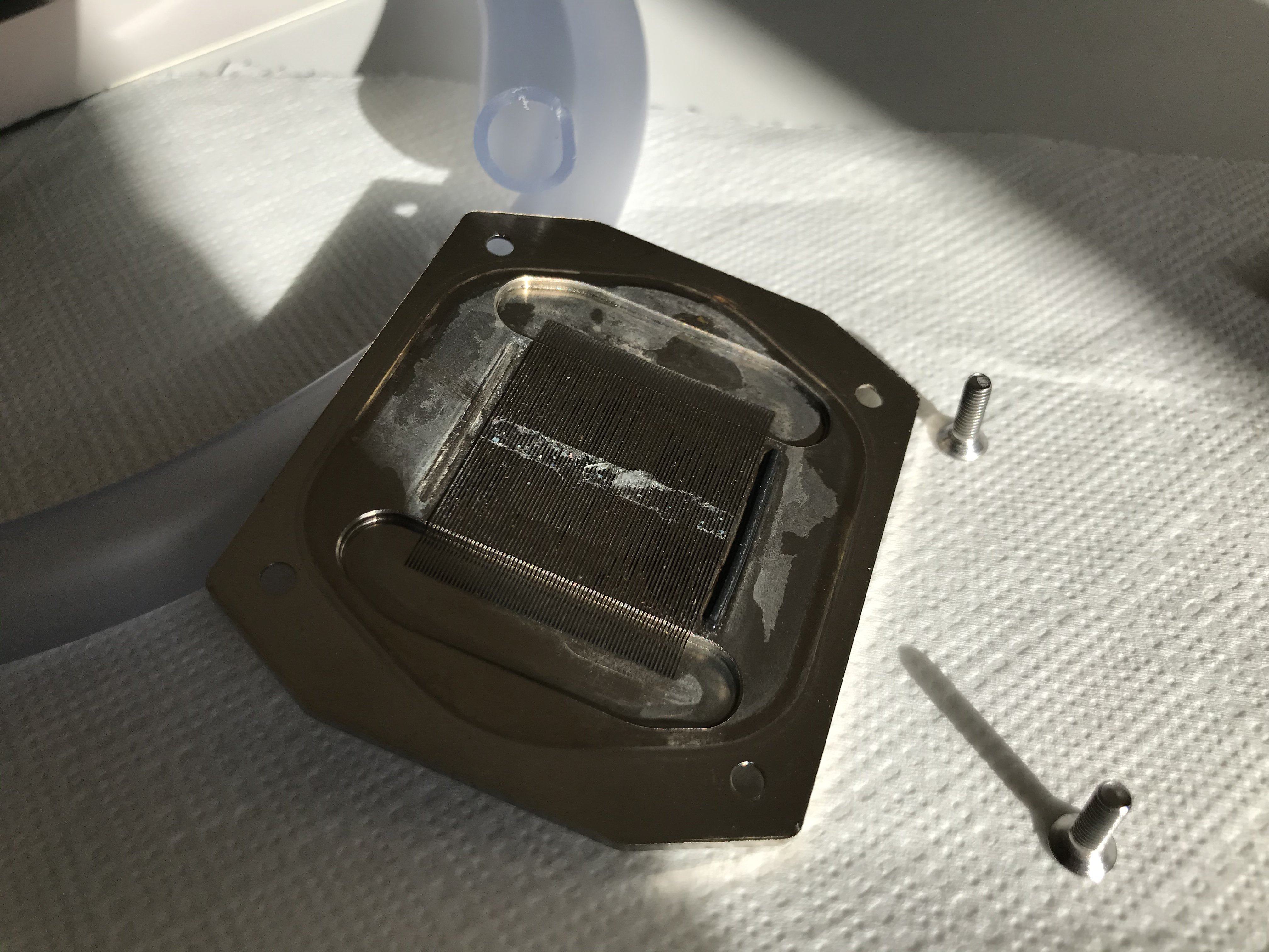

Hui, nach zwei Monaten ist der Kühler bei ALC Schlauch voll mit Weichmachern?
Habe meine Schläuche seit Januar im System mit dest Wasser. Ich schau mal eben nach, wie schlimm der Kühler dann verstopft ist.
Edit:
Matter Schlauch von ALC in 13/10. Bei mir nicht allzu schlimm zum Glück. Da mach ich erstmal nichts.^^
Ja, waren aber auch 9 Meter Schlauch, davon ~7 Meter extern zum MoRa und damit mehr Sonne ausgesetzt.
Dann sammelt sich der Kram natürlich schneller an :fresse:
