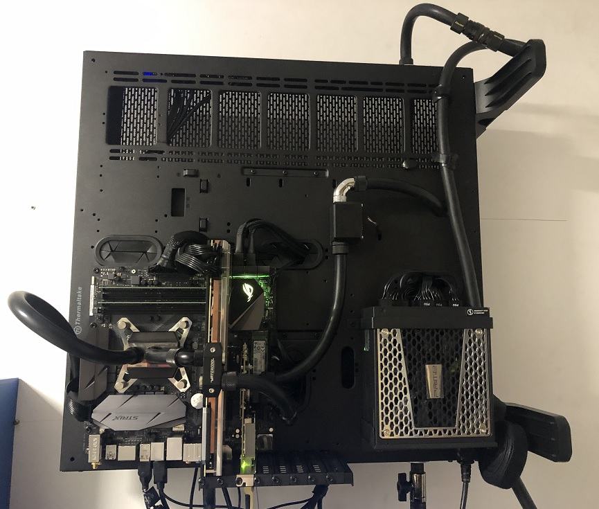

@citsejam: sonst häng' doch dein Case einfach um 90° gedreht an die Wand, entlastet auch... ;)
Sorry, das ist mir etwas zu "rustikal".

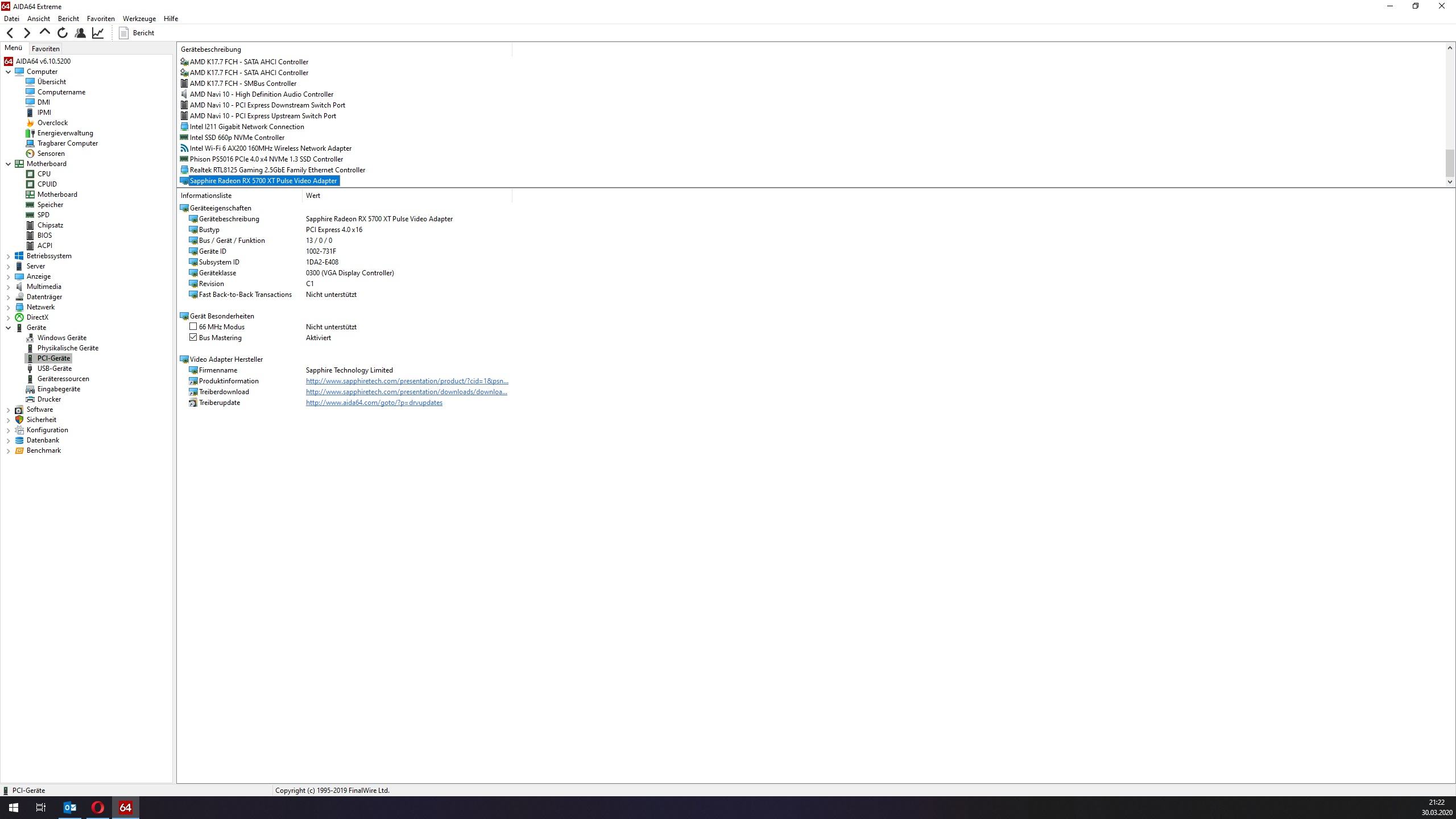

Sorry. Ich spiele eigentlich nicht. Ich kann nur sagen, daß jedesmal, wenn ich im BIOS etc nach etwas schaue, die mir die Anzeige "PCIe 4.0x14" zeigt.
Ich sagte ja bereits vielfach. Vieles habe ich, brauche es aber nicht.
