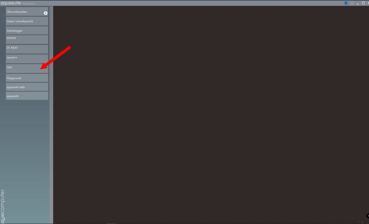

Zeigt er Dir denn im Startbild auch mps an, so wie auf dem Bild
wenn Du ihn über USB laufen lässt, siehst Du ihn da. Beim DFM eigentlich egal. Es gibt ja auch noch die D5 USB, das wäre dann wegen der Steuerung interessanter.
