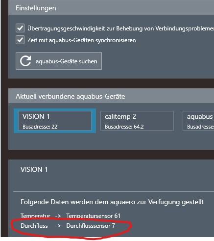

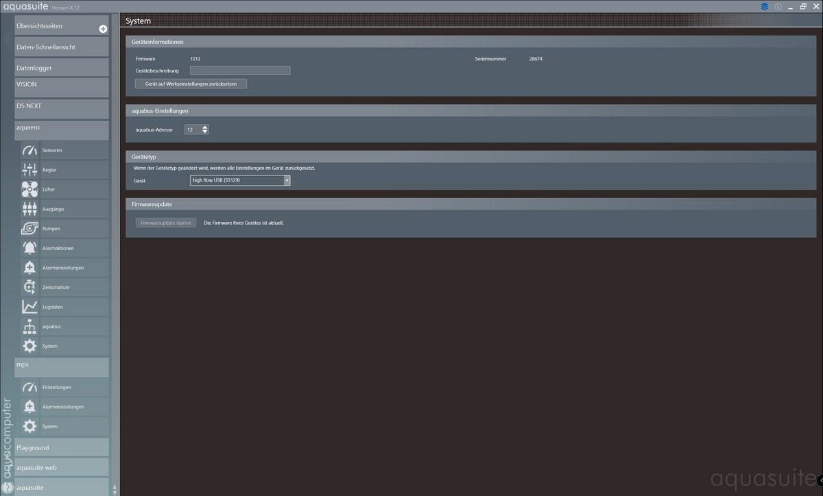

der DFM High Flow USB ist ein MPS Gerät und wird nur angezeigt wenn es denn auch vorhanden ist. Vorteilhaft wäre ein Anschluss über USB, wenn dann alles eingestellt ist kann es an den Aquabus, muss aber nicht, meiner läuft nur über USB.
Wenn Du selbst schon sagst 200l/h ist nicht möglich wird das auch so sein. Stur 200l/h, eine feine Pumpe.
