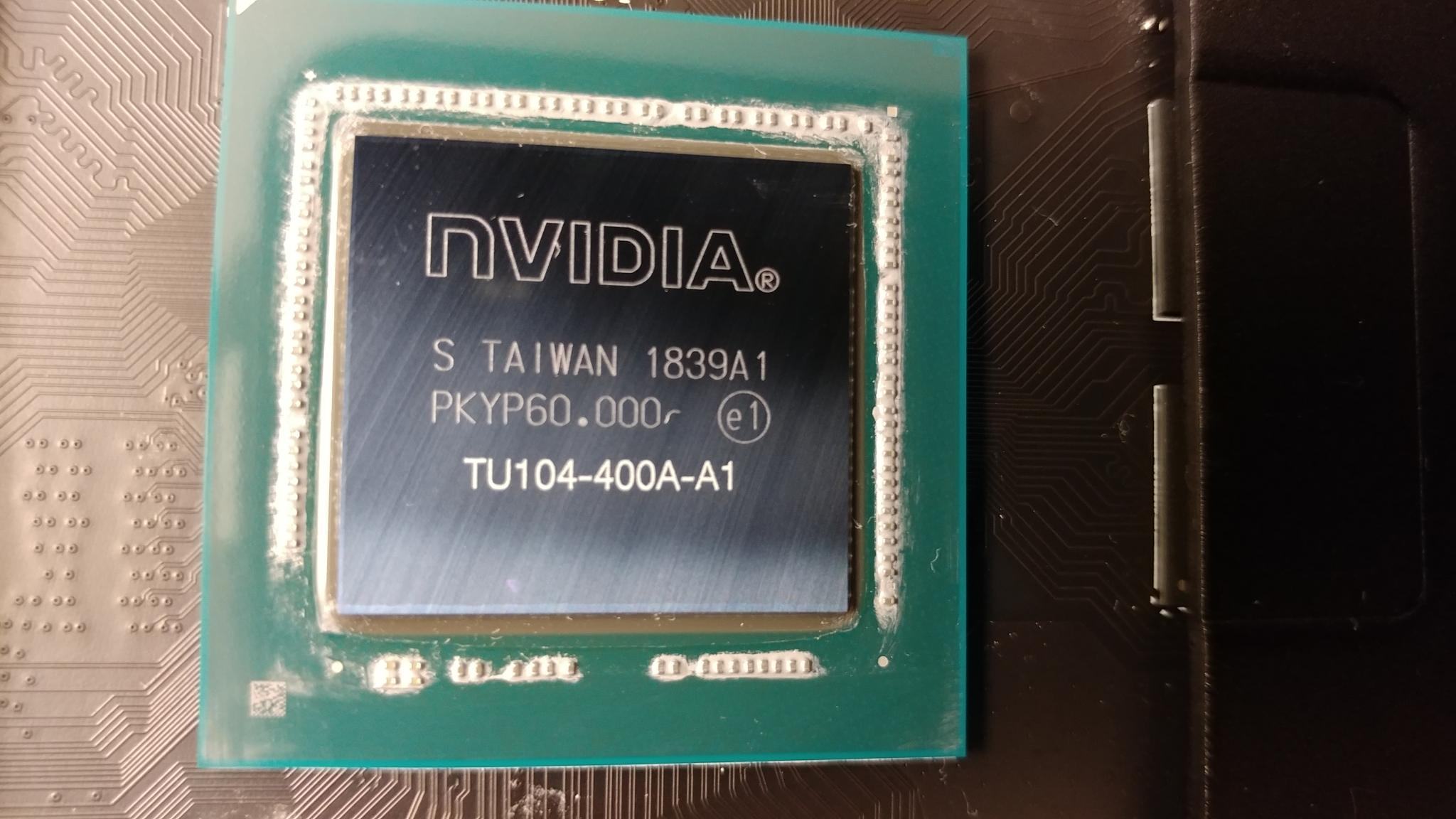

Abend, brauche dringend euren Rat. Sollte man die Bauteile um den Chip herum noch besser von der WLP befreien oder reicht das? Wollte anschließend die LM auftragen, muss ich analog zum Köpfen der CPU diese Bauteile mit Klarlack schützen?
Ich hab es bei mir "richtig" sauber gemacht, vorsichtig, muss man aber glaube nicht, was ich so in diversen YouTube Videos gesehen habe :d.
Ist doch besser wenn da WLP noch drum ist, LM leitet, WLP idR nicht. Wenn dann noch Klarlack drüber kommt, dann besser noch ordentlicher sauber machen.
Brauchste nicht penibel saubermachen.
Aber ja, an die kleinen Kondensatoren da darf keine elektrisch-leitfähige Wärmeleitpaste dran, also auch kein LM. Wenn du nicht mit Klarlack rumpinseln willst, reicht in der Regel auch eine ordentliche Schicht aus elektrisch-nicht-leitfähiger WLP.
Wenn du Lack nehmen willst, würde ich klaren Nagellack nehmen, der lässt sich dann hinterher auch wieder Rückstandslos entfernen und ist potenziell nicht so aggressiv wie andere Lacke.

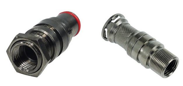

hab grad mit aquatuing telefoniert und das ist alles im abverkauf. so auch z.b. die: https://www.aquatuning.de/wasserkuehlung/anschluesse/schnellkupplungen/9947/schnellverschluss-g1/4-ig-mit-schottverschraubung-stecker-black-nickel
da bekommt man für 10€ zwei komplette sets mit schottverschraubung. sind grad massig artikel mit >60% nachlass im shop. dafür wird keine nachlieferungen mehr geben und was weg ist ist weg.
hat jemand von euch erfahrungen mit solch einer schnellverbinderkombi gesammelt?
