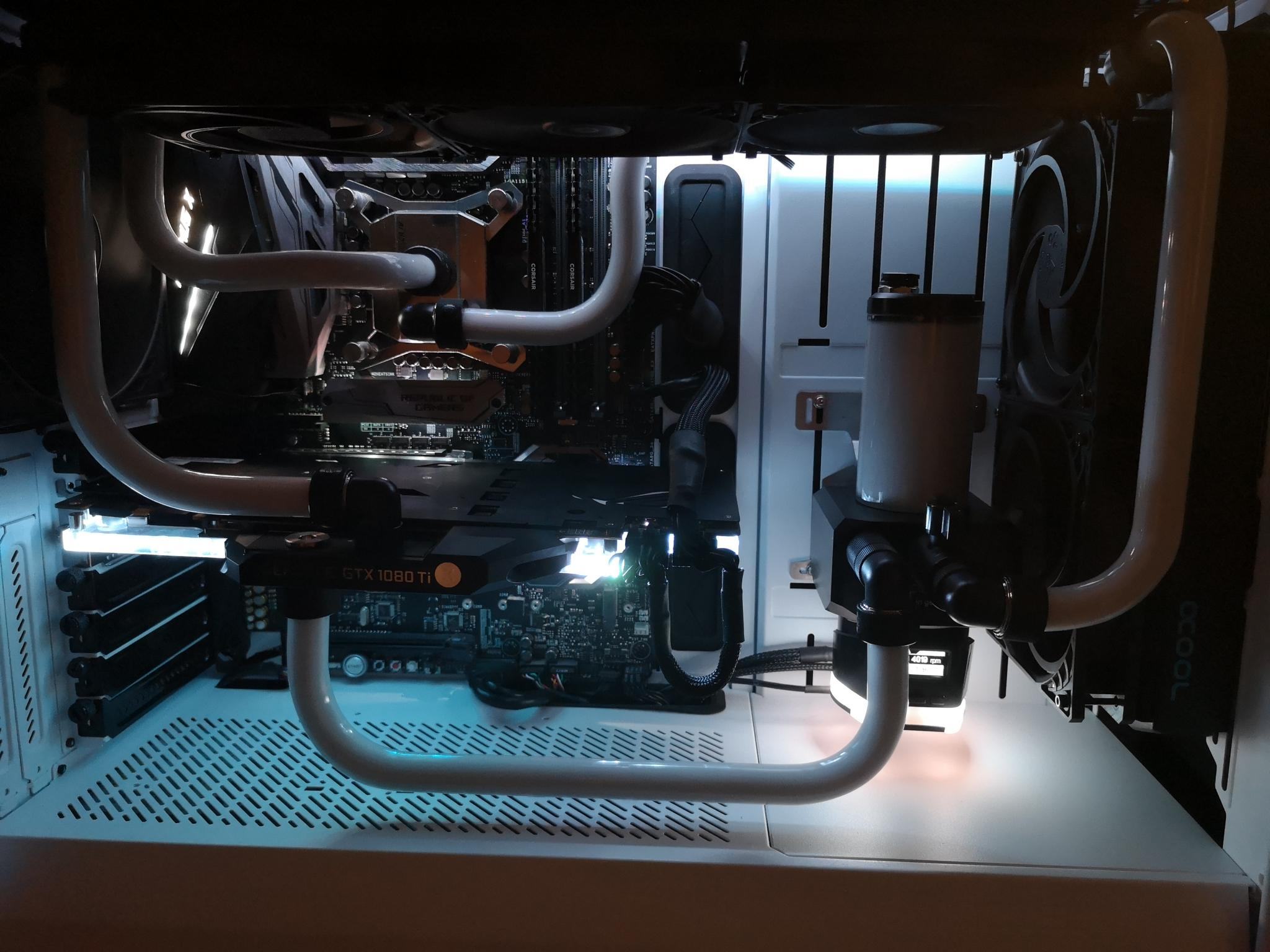

Und von deinem Beleuchteten GPU Acrylkörper haste doch so garnix von.
Hol dir ein Riserkabel und stell sie Senkrecht hin.
