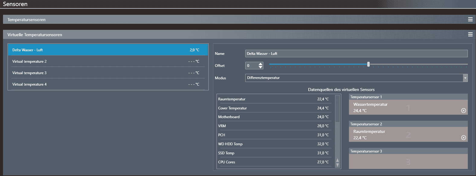

Ich meine mit "Delta", den Differenztemperaturwert (zwischen welchen Temperaturen auch immer), einstellbar unter Sensoren -> virtuelle Temperatursensoren, Modus Differenztemperatur; siehe:

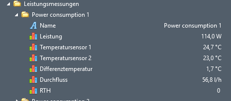

Leistungsmessung wäre dann unter Sensoren -> Leistungsmessungen, macht aber nur Sinn, wenn man vom gleichen Medium eine Vor-/Rücklauftemperatur kennt, so wie in meinem Beispiel macht das natürlich keinen Sinn:
Leistungsmessung ist rein vom Namen her in W, Differenztemperatur eigentlich in K.
Was nicht geht, ist eine Leistungsmessung mit dem Durchfluss und einer Differenztemperatur aus einem virtuellen Sensor, auch wenn es dort die gleichen Temperatursensoren sind, die man bei der Leistungsmessung verwenden würde.
Wenn die Leistungsmessung im Aquaero angelegt ist, kann unter dieser Rubrik nicht nur die Leistung und die 3 Sensoren ausgegeben werden, sondern auch die Differenztemperatur für diese Leistungsberechnung, siehe:

Ah,jetzt hab ichs auch verstanden....unter Virtuell dort 2 Werte benutzten. Hatte mich zu sehr auf die Leistungsmessung versteift.
Und das mit dem Modus Differenztemperatur unter Virtuell kannte ich auch noch nicht.

So darkpuridee, funktioniert auch nur mit dem Aquero 6 alleine,ohne Vision.
Einfach unter Sensoren/Virtuelle Sensoren Zwei Temperaturen einfühgen,woraus man das Delta errechnen möchte.
Wichtig: Den Reiter Differenztemperatur unter "Modus" auswählen.
Und schon ist der Delta Wert da,den man dann für andere Steuerungen oder sonstwas verwenden kann.
