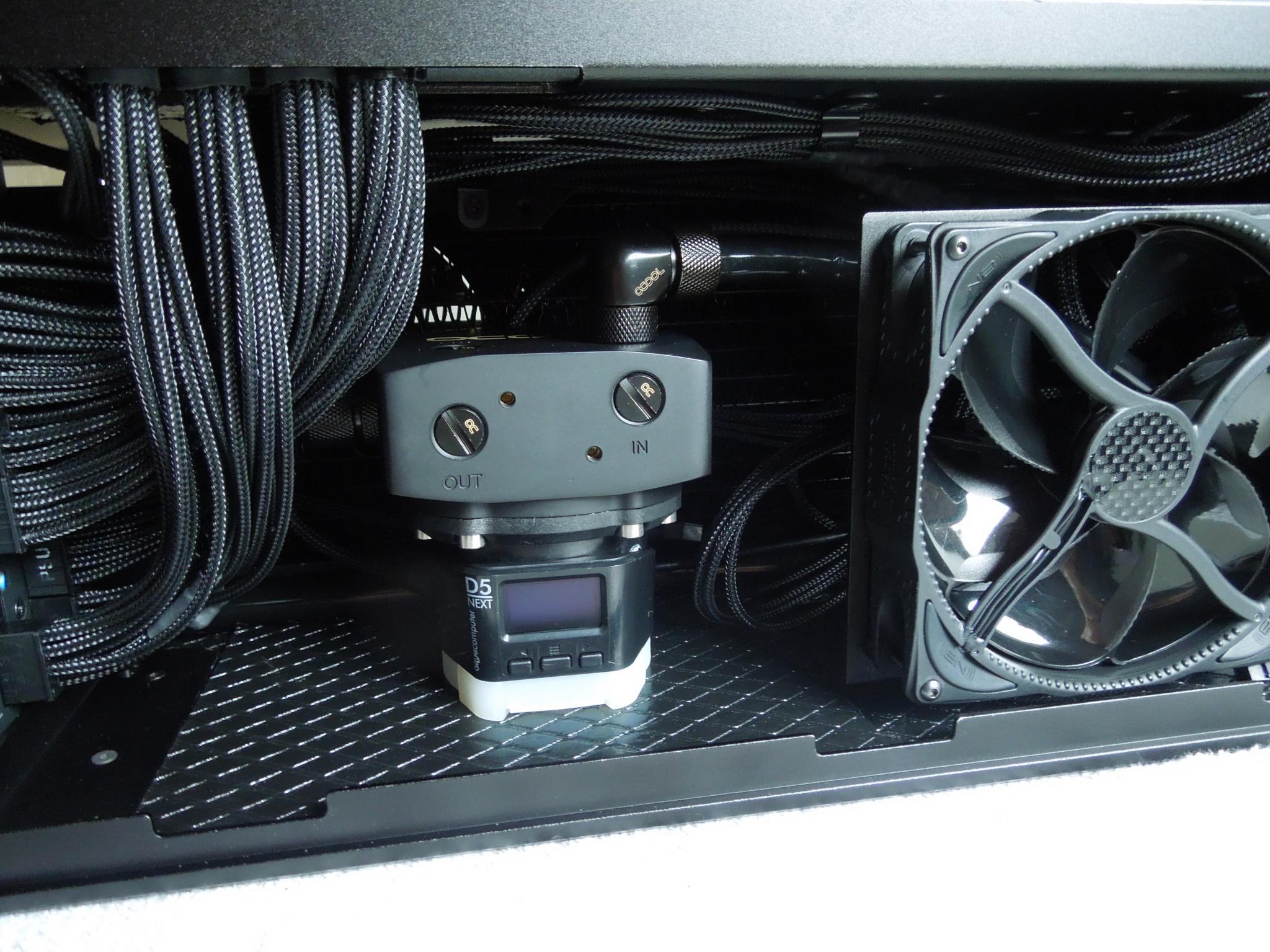

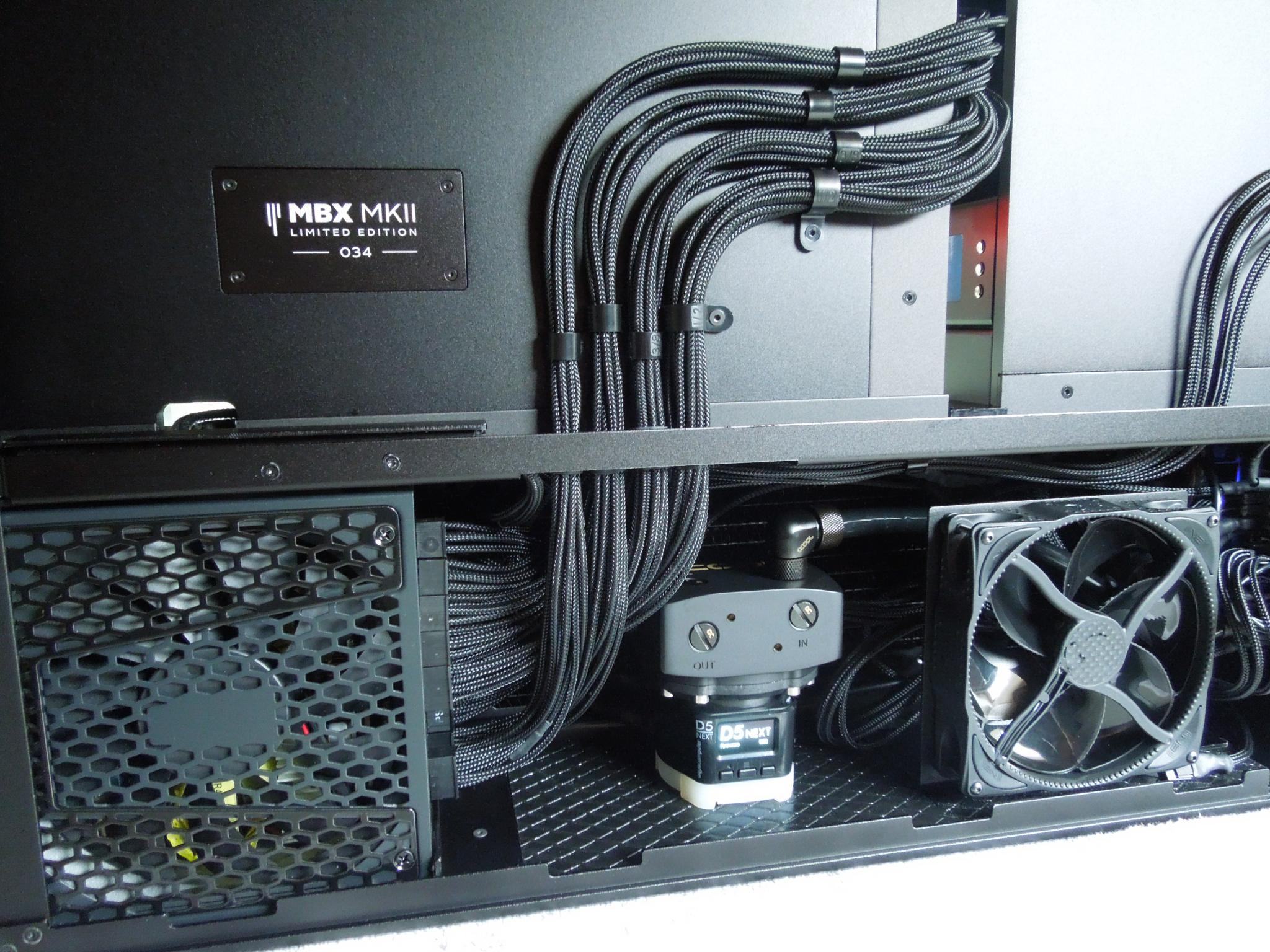

Da du sie fest verbaut hast, wirst du unweigerlich Resonanz aufs Gehäuse bekommen.100% Enkoppeln geht nur mit Federn.
Der Rest ist dann Eigengeräusch der Pumpe und die wird hochfrequent umso höher die Drehzahl.
Hier mal nen Beispiel die ist unten bei mir NT Kanal wo man se nicht sieht.

wenn ich schon dabei bin Ratschläge zu erteilen, mach ich gerade mal weiter. Im Thread mit der "DOPPELEISDECKE-D5" habe ich am Samstag schon mal was zu geschrieben.
Nachdem jetzt die 2080ti so langsam durchgebencht ist, fällt doch dem ein oder anderen jetzt wieder das Geräusch der D5 auf. Habe seit einiger Zeit die D5 Next mit dem AC-Plastikdeckel. Seit zwei Tagen läuft sie nun mit dem Alphacool Messingtop. Ich kann meine Aussage vom Samstag nur nochmal wiederholen. Der Deckel paßt problemlos und ist in minutenschnelle montiert. Die Pumpe ist in allen!!!!! Drehzahlbereichen bis zur Höchstdrehzahl wesentlich!!! leiser. Ich würde sagen auch leiser als eine DDC mit Phobya od. Barrow-Deckel. Ist die leiseste D5 -Kombi die ich je hatte. Und ich bin ein alter Sack, den jedes Brummen und Rasseln stört.
Ich sollte vielleicht noch dazu sagen; bin weder verwandt, verschwägert, noch kenne ich irgendjemanden bei Alphacool/Aquatuning. Ich esse noch nicht mal die Gummibärchen.
