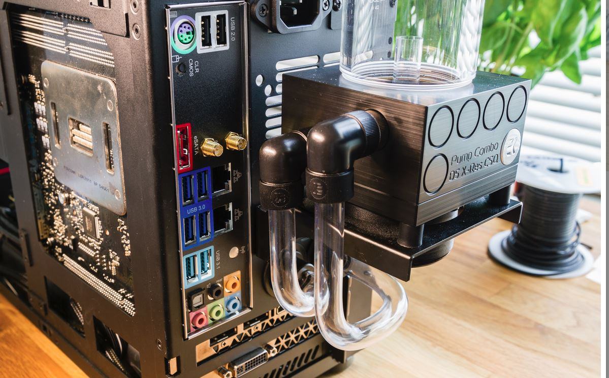

Frage an die D5 Pumpe+Mora3 Adapter+HK Tube Besitzer: Die in der Artikelbeschreibung angesprochene Entkopplung wird über die vier Scheiben zwischen dem Tube Basic Mounting Kit und dem Mora3 Adapter realisiert? Seid ihr mit dieser Entkopplung der D5 zufrieden/bis Regelstufe 3 an eurem Mora eine gute Entkopplung?
http://shop.watercool.de/WebRoot/Sa...A0C/05B9/5E09/Heatkiller_Tube_preview_012.jpg
AQi666 hat diese soweit ich weiß, Pumpe eventuell nicht aber Rest schon.....
