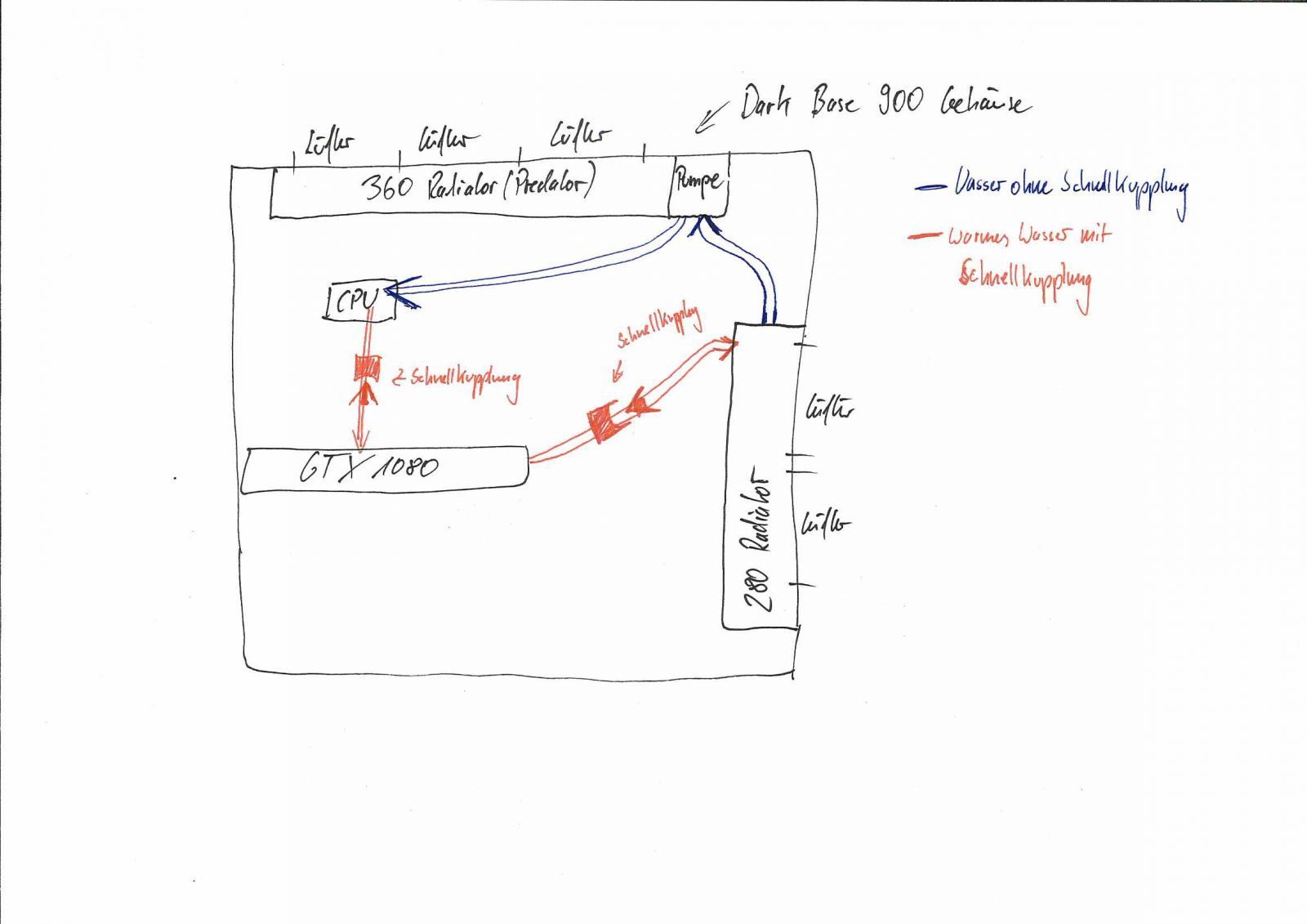

Ich würde meine Wasserkühlung mit der Predator 360 im Deckel und einem 280mm Radiator in der Front sowie CPU als auch GPU Kühler aufbauen.
Predator 360 mit integrierter Pumpe ist von EKWB.
CPU Kühler von der Predator
GPU Kühler von EKWB (anderen gibt es für die Jetstream nicht)
Meine zwei Fragen wären:
- Welchen 280 Radiator ? Anschlüsse oben wären schön, dann könnte ich später wenn ich die Predator einmal austauschen sollte direkt in einen 420 rein. Ansonsten müsste ich einen kleinen Bogen machen.
EKWB oder Alphacool? Maximal 45 dick
- Welcher Radiator hat den höheren Widerstand? 30 oder 45?
- Laut Computerbase schafft die Predatorpumpe auf dem kleinsten Level 1200rpm mit Erweiterung (GPU+Radiator)
31 Liter Durchfluss.
Muss ich mit starken Performanceeinbußen rechnen? 5 Grad oder mehr? Vielleicht hat jemand Lust es kurz zu testen :)
Ich bezweifle, dass man dir auf den Liter genau voraussagen kann wieviel Durchfluss da rauskommen. Zudem ist der exakte wert ja auch unerheblich. Etwas mehr als 30 können nicht schaden. Die oft gennante Fausregel beträgt 50/60 Liter. Bei pcgh wurde das mal in nem Video getestet und bei mir ist hängen geblieben, dass weniger auch kein Beinbruch ist, aber mit Einbußen musst du bei 30 schon rechnen. Wie hoch die sind hängt von sehr vielen Faktoren ab. Lüfter, Gehäuse, Hardware, oc, ...

Ich würde wie folgt den Aufbau machen wollen:
Gehäuse Dark Base 900
i7 5820 4,2Ghz 1,168V
GTX1080 Superjetstream 2025Mhz 0,975V
Pumpe: Predator 360 mit ca. 30 Liter Durchfluss lt. Computerbase
Deckel: EKWB Predator 360 mit 3x120 Noctua P12 @500RPM Pull (Last 750 RPM)
Front: Alphacool NexXxoS XT45 Full Copper 280mm Radiator mit SW3 @500 RPM Push (Last 650 RPM)
Heck: SW2 @500 RPM ausblasend
Mit Predator 360 kompatible! Mit dem Alphacool sollte das ebenfalls klappen oder? Laut Beschreibung steht bei den Fittings 1/4 wie beim Alphacool auch.
Schlauch: https://www.ekwb.com/shop/ek-tube-zmt-matte-black-15-9-9-5mm
Anschlüsse: https://www.ekwb.com/shop/ek-acf-fitting-10-16mm-black-2
1. Der feste Schlauch an der Predator (ohne Schnellkupplung) ist der Schlauch, welcher das Wasser ausgehend zum CPU Block führt?!
2. Vom CPU Block geht es per Schnellkupplung (Weiblich Predatorkupplung zum Männlich GTX1080Kupplung) zur GTX1080
3. Von der GTX1080 geht es per zweiter Schnellkupplung (Weiblich GTX1080Kupplung zum Alphacool Radiator per Männlich Predatorkupplung)
4. Vom Alphacool Radiator besteht eine feste Verbindung zur Predator 360
Somit könnte ich jederzeit die Grafikkarte per Schnellkupplung gegen eine andere Austauschen ohne den Kreislauf zu entleeren.
Spricht etwas gegen diese Lösung?
