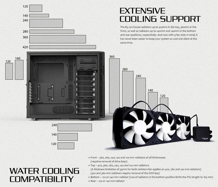

Wollte mal fragen, wie ihr das lösen würdet..:
Ich habe ein Define R5 und möchte gerne meine beiden 360er Radiatoren einbauen, einer ist 30 der andere 60mm dick. Der Dicke soll vorne hin kommen, der 30er oben.
Die Frage ist nun, wo und in welche Richtung blasend ich die Lüfter einbauen soll? Genügend sind jedenfalls vorhanden, nur weiss ich noch nicht was da wohl optimal wäre vom Luftstrom her usw...
Mögliche Plätze sind folgende:
vorne: 3x120mm, 60er Radi, nochmals 3x120mm
oben: 3x120mm, 30er Radi, nochmals 3x120mm
hinten: 1x120/140mm
unten: höchstens 1x120/140mm (der Platz in der Mitte)
attachment.php
