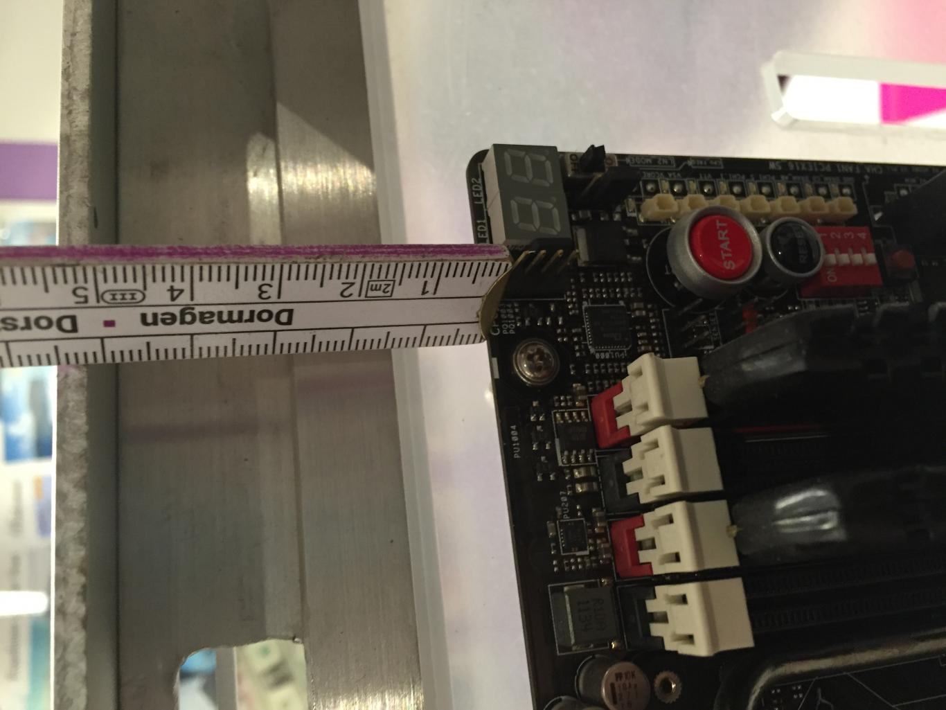

Ich suche nen möglichst dünnen Radiator für mein tj07
Welchen könnt ihr empfehlen bzw welchen gibt es
Und gibt es auch " dünne" Lüfter ?!
Bzw welchen Lüfter kann ich nehmen ?
@dreadkopp: Dann ist´s ja gut - wobei ich die Schläuche auf den Tüllen trotzdem sichern würde.
An die Elektrik der Jingway-Pumpen (die Phobya DC12 220 ist einen Jingway DP-400) kommt man meines Wissens nicht ran. Die ist vergossen und der rückseitge Deckel verklebt. Nur die Front, kann man öffnen, um an den Rotor zu gelangen. Vielleicht ist es ja nur ein Kabelbruch außerhalb der Pumpe. Ansonsten würde ich mal einen Pumpentausch ins Auge fassen. Eine unzuverlässige Pumpe ist ja eigentlich das Letzte was man im Kreislauf haben will.
@lieschen1983: Die dünnsten Radiatoren sind 28mm tief, wobei man da nicht auf den Millimeter genau planen sollte, da die Fertigungstoleranzen bei manchen Herstellern auch locker mal +-1mm betragen können.
Es gibt auch dünnere Lüfter als die standardmäßigen 25mm, aber die sind eigentlich alle nicht sonderlich gut für Radiatoren geeignet. Hier mal alle 120er die dünner als 25mm sind und alle 140er die dünner als 25mm sind.
Ok als Wasserkühler habe ich für den EK Coolstream SE 240 entschieden
Nur Lüfter brauche ich noch welche dünnen sind den einiger Maßen gut ?
Das Problem ich habe nur 5,2 cm Platz zwischen Deckel und mainboard und muss noch ein paar kabel drunter '
Dann hätte ich eben einen 30er Radi genommen. Da wärst du dann mit 25er Lüfter auf 55mm gekommen. Das wäre ja problemlos gegangen. So wirds jetzt eben unnötig eng.
