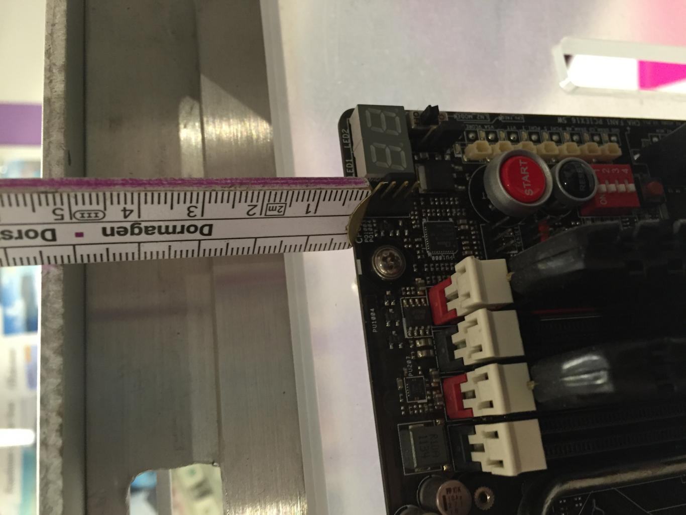

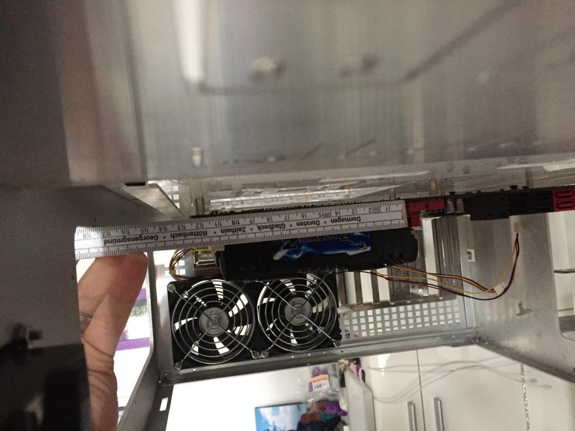

Ok ich nehm alles zurück. Ich hatte noch im Kopf, dass die EK alle 45er wären. Aber das sind ja die 140er :fresse:
Aber was ist dann das Problem?! Der Radi sollte doch soweit vom Tray weg sitzen, als das man noch Kabel darunter verlegt bekommt?!
so wie ich das sehe würde passt das nicht
