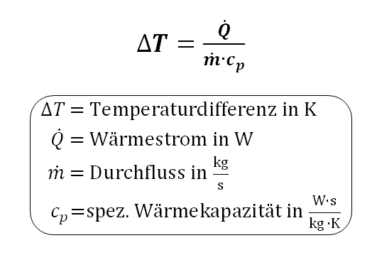

Um nochmal auf die Diskussion mit den Temperaturen zu kommen. Ja ich weiß, für viele von euch ist das ein totgelabertes Thema und einige wollen die Physik dahinter nicht verstehen oder anderen ist es schlichtweg egal! :) Nichts für Ungut, aber es ist kein Geheimnis, dass man die Temperaturen des Wassers hinter jeder Komponente einfach ausrechnen kann.
Ich schmeiß mal diese handliche Formel in die Runde.
Alle Größen kann man messen und demnach die Temperatur hinter jeder Komponente ausrechen.
Bei einem Kreislauf ohne Radiator würde die Temperatur so im Laufe der Zeit stetig steigen. Mit Radiatoren wird die eingeführte Wärme jedoch abgeführt. Im stationären Fall der konstanten Zufuhr von Wärme und Abfuhr dieser über die Radiatoren bleibt die Systemtemperatur im Mittel jedoch gleich.
Grüße.
