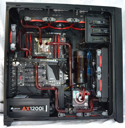

Nen 280er Radiator für ne GTX 970 ausreichend? Welche Stärke/Dicke sollte es hier sein?
Soll in der Front von nem 750D verbaut werden.
280 und 360 unterscheidet sich doch kaum.
Sollte aber reichen, aber warum nur die gpu?
Hab schon nen 360er Radi für die CPU im Deckel verbaut.
Höre nur leider aktuell nur die Graka unter Last. Will daher mal abchecken was ich für alles brauche :)
Wenn du bereits einen 360er hast, reicht der 280er zusätzlich locker aus.
Habe selber 280+360, damit halte ich einen i7 4770k und eine R9 290 angenehm kühl.
ja muss dazu sagen, dass der 360er nur ne slim-variante ist(30mm).
Ist halt nur ärgerlich, da mit dem Radi in der Front dann der Platz für den AGB weg ist.
Gtx970 zieht sich doch nur 170 Watt Original. Mit Modbios 270 oder so, da reicht der 280er. Zudem brachst du ja auch nicht den kompletten 360 für die CPU. Die können sich das ja alles teilen, wird dann nur was wärmer an der CPU.
Dicke ist nebensächlicher, die Fläche ist wichtiger als die Dicke.
Das langt also.
Dann werd ich mal den Shop durchstöbern :)
Nur das Problem mit dem AGB ist noch nicht gelöst. Wüsste wo ich den sicher befestigen kann..

Ich bin ja so n 5,25" Schacht fan, da passt es eigentlich fast immer, sofern sowas noch vorhanden ist :-P
Aber ich kann da nur bedingt helfen, kenne dein System sonst nicht ;)
Siehe Signatur oder Sysinfo :)
agb und pumpe sollten dann vor dem 280er in der front platz haben, marques :)
jedenfalls haben es einige andere mit dem case und ähnlichem agb so gelöst:
oder HIER.
Das sagst du so einfach :)
Ich bin doch Anfänger! Weisste doch!
hey, ist doch kein problem. das sollten nur vorlagen sein, die zeigen, dass der platz vorhanden wäre. muss überhaupt nicht so perfekt aussehen :)
