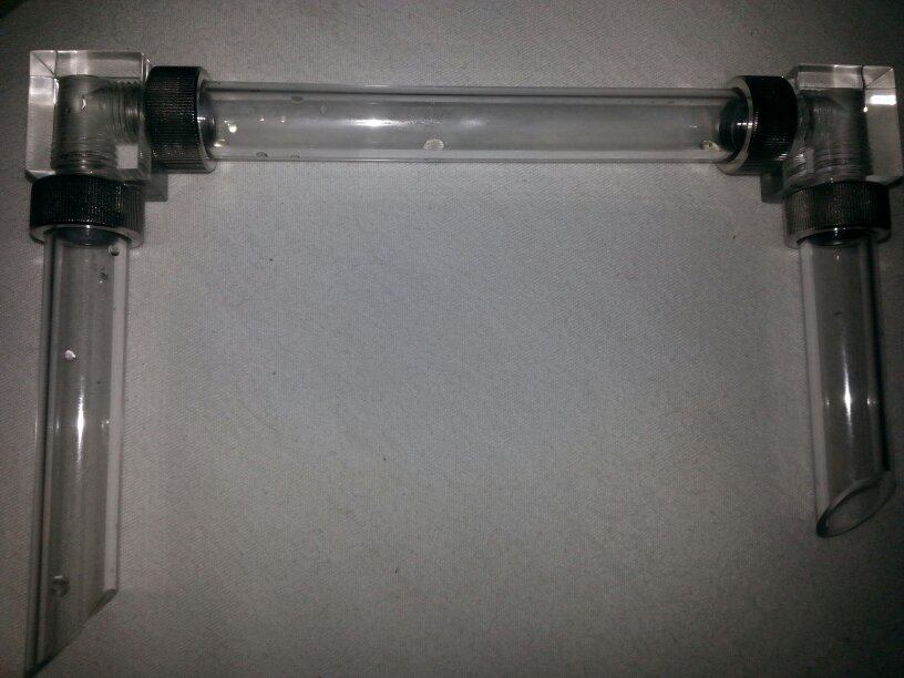

Is nur erstmal so gebastelt. So wirddas Sys aber aussehen denk ich.
Wo soll das hin? Mir persönlich gefallen die durchsichtigen Winkel jetzt nicht so.
Ist nur erstmal so zusammengebastelt.
Wollte mein Sys so verrohren. Hab von den Dingern erstmal 2 Stück bestellt um zu gucken wies aussieht.
Hab noch einen in Schwarz. Bin da jetzt wieder n bissl unentschlossen.
Hmmm schwatt oder Klar? Wollte mal was anderes als normale Winkel.
Davon ab gefallen mir meine gebogenen Tubes nicht so.
Die Würfel müssten aus einem stück Acryl sein, so das man das Kühlmittel sieht.
Ansonsten....: schwatt
Das muss einem aber auch gefallen... :kotz: :xmas: Ist Geschmackssache aber mir gefallen die auch eher gar nicht.
Ich bin der Meinung der -nicht nur gestalterische- Vorteil von Acryl ist, dass man es individuell biegen kann. Trotzdem verbauen so viele Leute kiloweise Winkel an Stellen, an denen es nicht nötig wäre. Naja jeder wie er meint.
