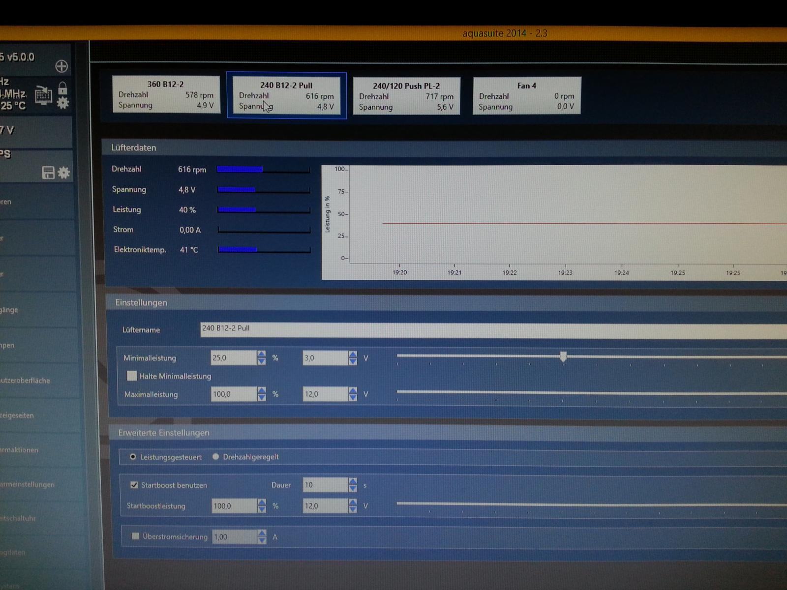

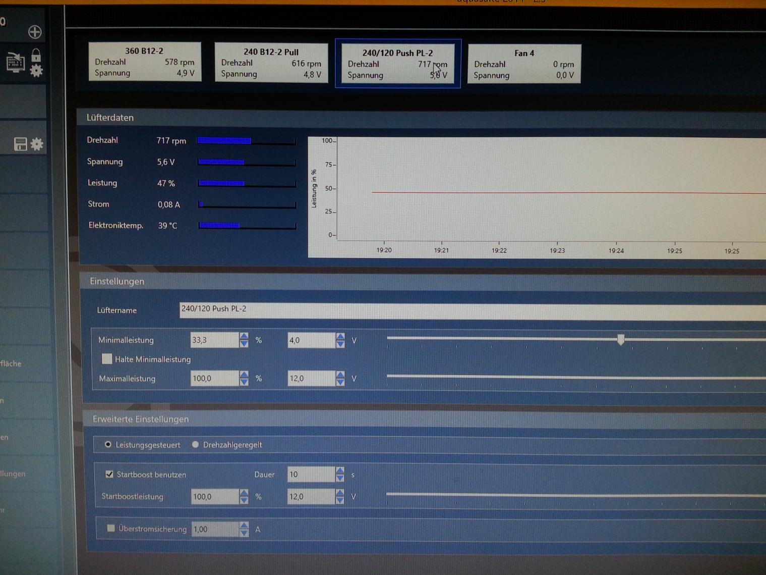

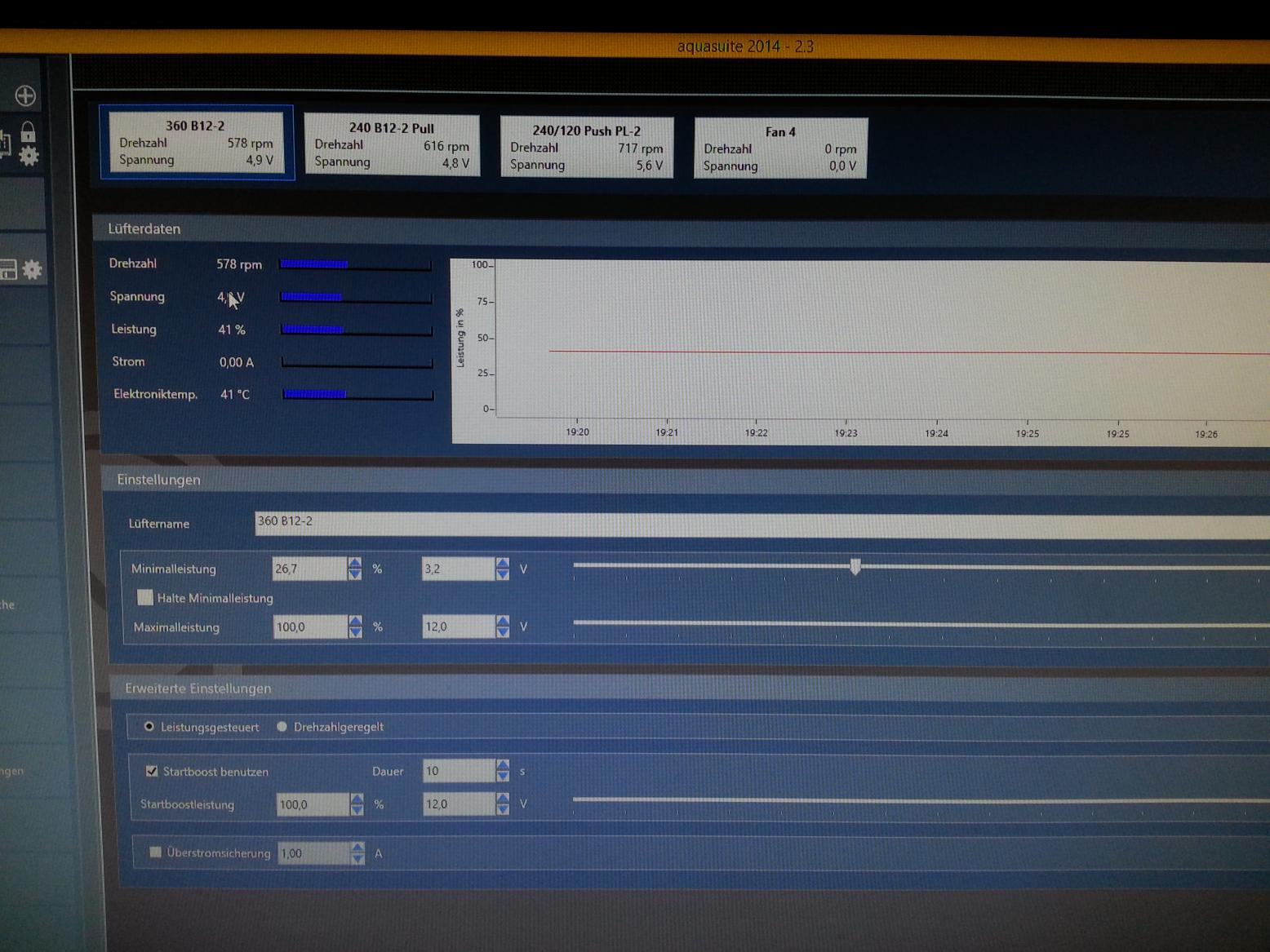

Mal ne frage am rande...hab ja nb eloops B12-2 und PL 1 im Einsatz am ae. Was muss ich n da wo eigentlich einstellen(Drehzahl gesteuert/leistungsgesteuert?) Hab in div.foren gelesen das die bis 300rpm gehen sollen aber das bekomm ich gar nicht hin. Minimum sind ~600rpm...

@andreef: würde die Lüfter immer über die Leistung steuern (so lange es keine PWM Lüfter sind) und meines wissens nach gehen nur die PWM Versionen der Eloops wenn überhaupt so weit runter. Aber wozu brauchst du 300rpm?`selbst bei 800 rpm war mein eloop eig unhörbar.

Nicht jeder Lüfter läuft gleich, eine gewisse streuung gibt es immer aber 600 upm sind dochs chon etwas hoch :hmm:

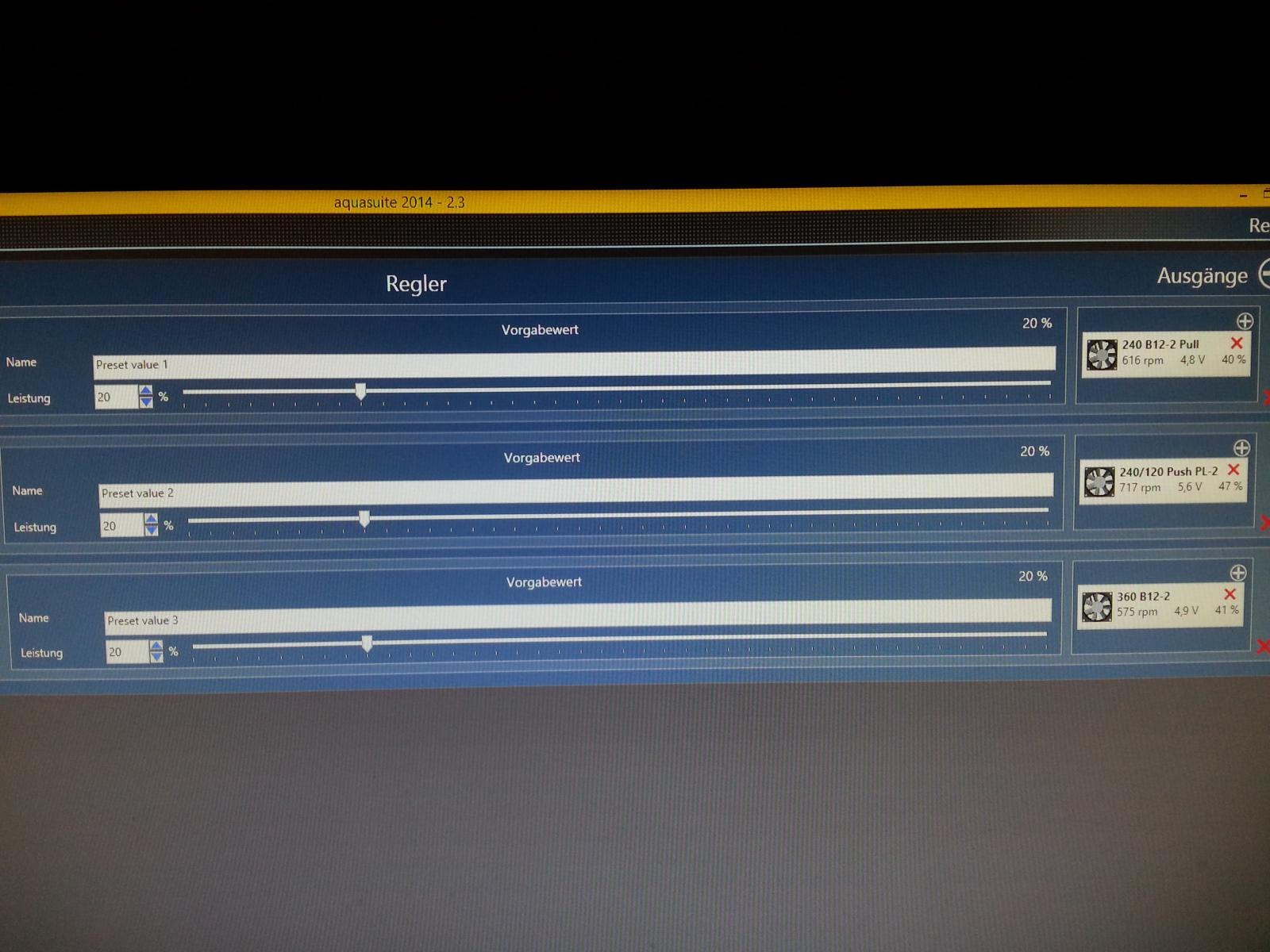

ich hoffe man kanns erkennen, das ist mein aktuelles Lüftersetup,gehe ich bei den B12-2 weiter runter mit der V bleiben se stehen bzw.laufen an und stoppen,laufen an und so weiter...
Schau dir die Lüfter mal an und verlass dich nicht auf die Werte vom Aquaero was die Drehzahl angeht.. Ich hab damals auch darüber gejammert. unterhalb von 5.0V laufen die sehr wohl, nur ist die Drehzahl zu niedrig, bzw. das Drehzahlsignal krumpelig, so dass die Aquasuite nix anzeigt. Ich hab meinen Fuss neben meinem Gehäuse, und wenn die Lüfter stehen würden, würde ich den fehlenden Luftstrom merken.. Stell einfach mal auf 4.5v - laut Aquasuite stehen sie dann, aber schau einfach nach - sie stehen nicht ;). Ich glaube meine gehen bis 3.5v oder so runterzuregeln.
