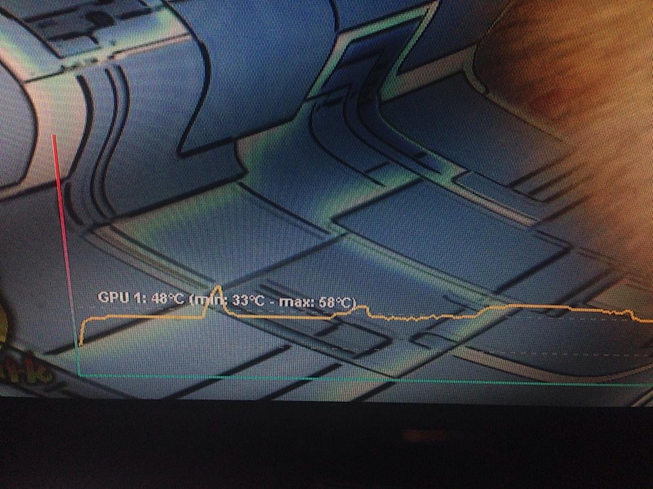

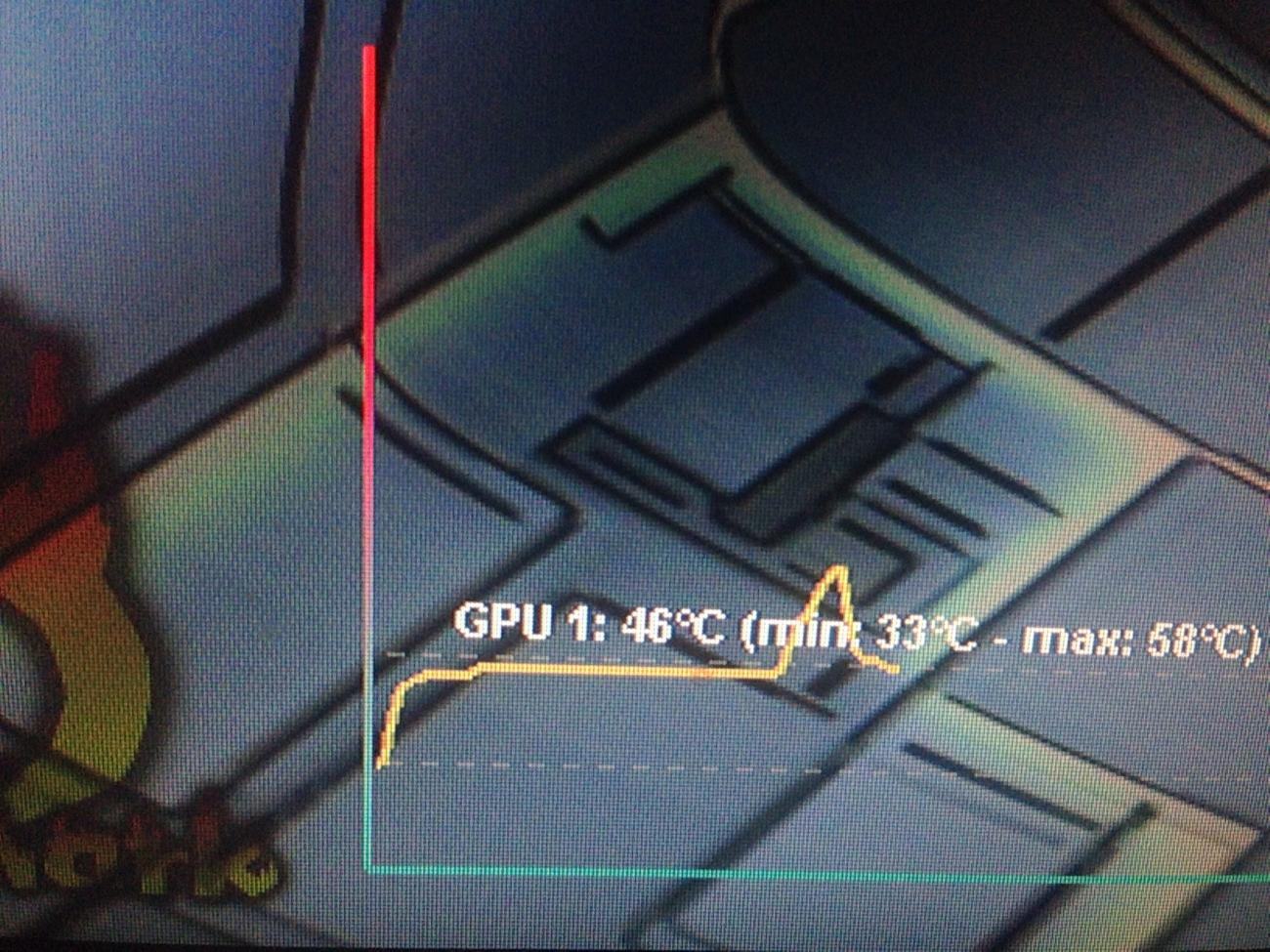

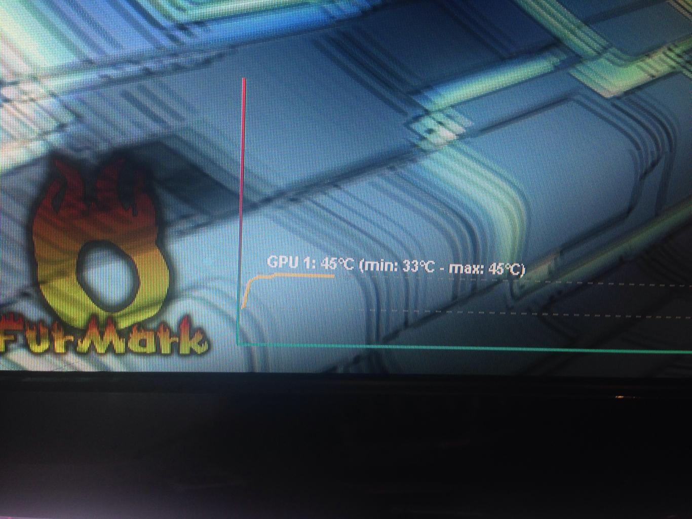

Welcher Versuch? ich habs mehr durch zufall gemerkt weil ich wissen wollte wie warm meine neu Graka im furmark wird und nebenbei die luft rausbekommen, und wenn die Temperatur steigt wenn ich den schlauch abknicke ein Stück dann ist da schon etwas dran.

So nochmal für euch, wie man sieht der hohe Ausschlag schlauch komplett abgedrückt, die Anstiege mit leicht abgeknicktem Schlauch man sieht trotzdem das die Temperatur steigt. Durchfluss kann ich nicht sagen weil kein habe
