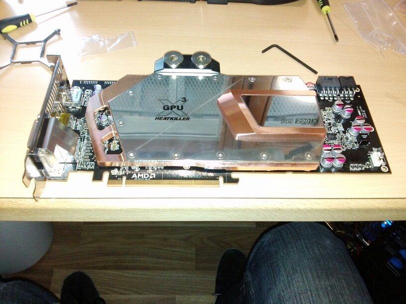

Sitze gerade in der Vorlesung, nachher mache ich dann alles fertig. Erstmal mit dem Strang von einem alten Netzteil einen normalen molex Anschluss zusammen gelötet der die Pumpe versorgt und die yate loons auf 7v betreibt. Gerade am umbauen der grakas, danach geht's schon an die Verschlauchung
Und jetzt zereisst mich :d
Ps: ich finde es gut so, ich mag es funktionell
Gesendet von meinem LG-P880 mit der Hardwareluxx App
