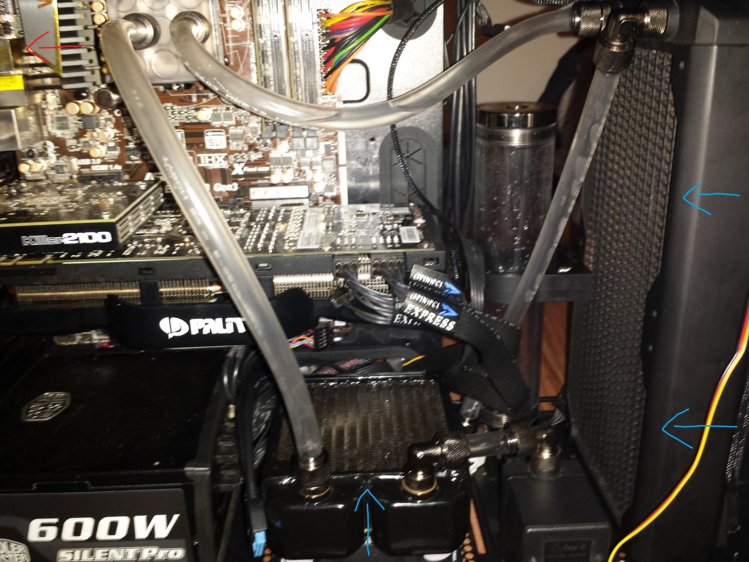

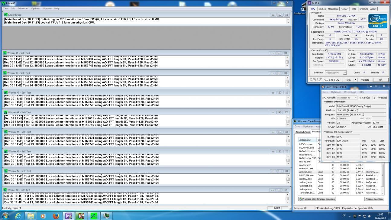

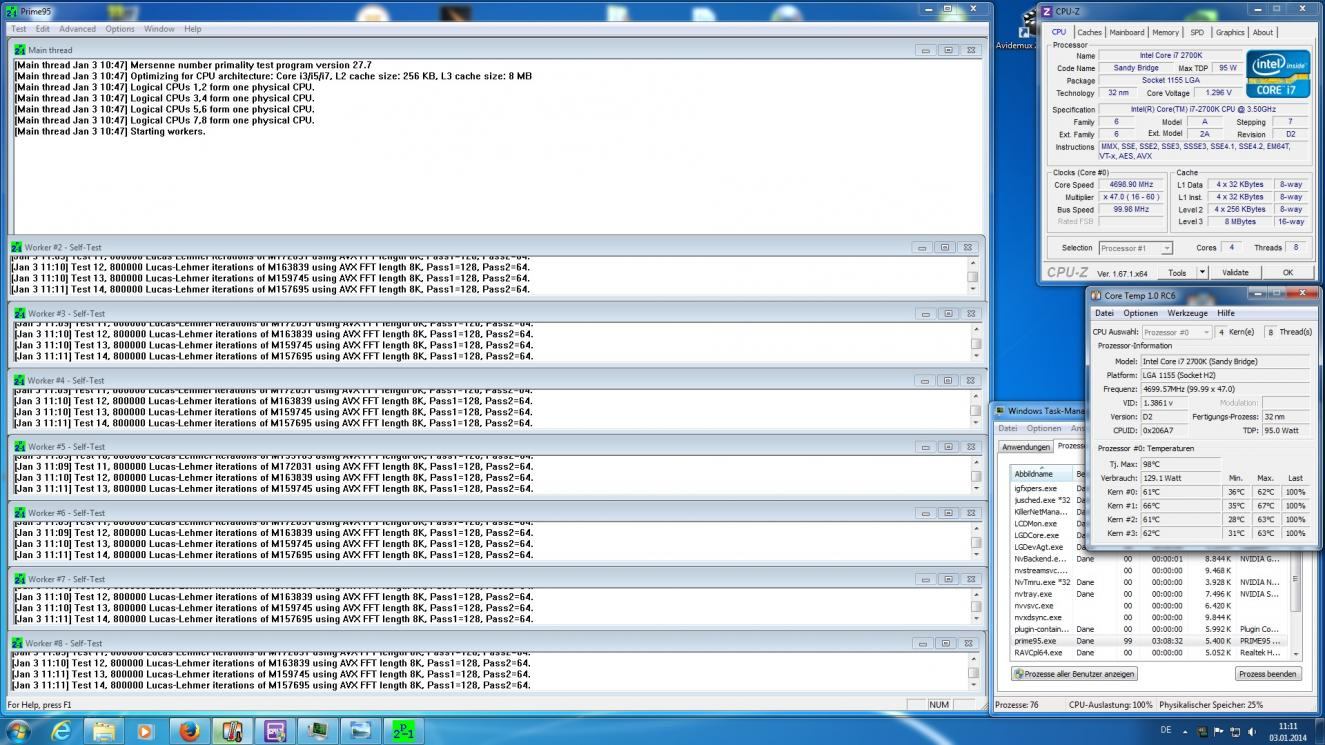

kann mir einer sagen warum die temps mit einem zustätzlichem 120er radiator schlechter sind?
Raumtemp von ca. 1-2° unterschied hin oder her.. find das ganze etwas komisch -.-
vorher
nachher
Bild, der 120er Radiator unten wurde auf den NB-eloop gesetzt.
Ist ein alter den ich im Keller gefunden habe, Nexxxos Xtreme I oder so
Woran liegt es?
Zuviel Luftstau vorne weil es zu dicht zusammen liegt?
Noch jemand eine Idee?
Schlechtere Temps mit zusätzlichem 120er Radi..

nur hinten oben, da wo sie sich sammelt :)
Wo blasen denn deine Radilüfter hin? Alles ins Gehäuse?
Schonmal dran gedacht die Radilüfter raus blasen zu lassen? Das funktioniert bei mir sehr gut. Dafür hab ich den Hecklüfter umgedreht der rein statt raus pustet und den Rest erledigen die Lüftungsschlitze in der Rückwand von selbst.
