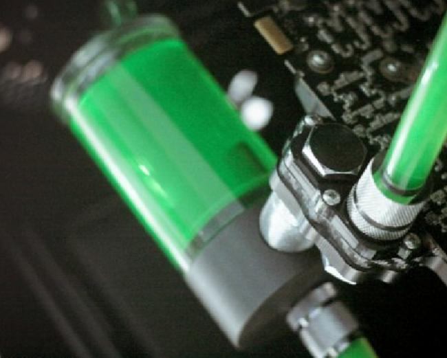

[SUP][/SUP]kann mir jemand sagen was das für ein agb ist?
Gute Frage, würd auf EK? tippen.

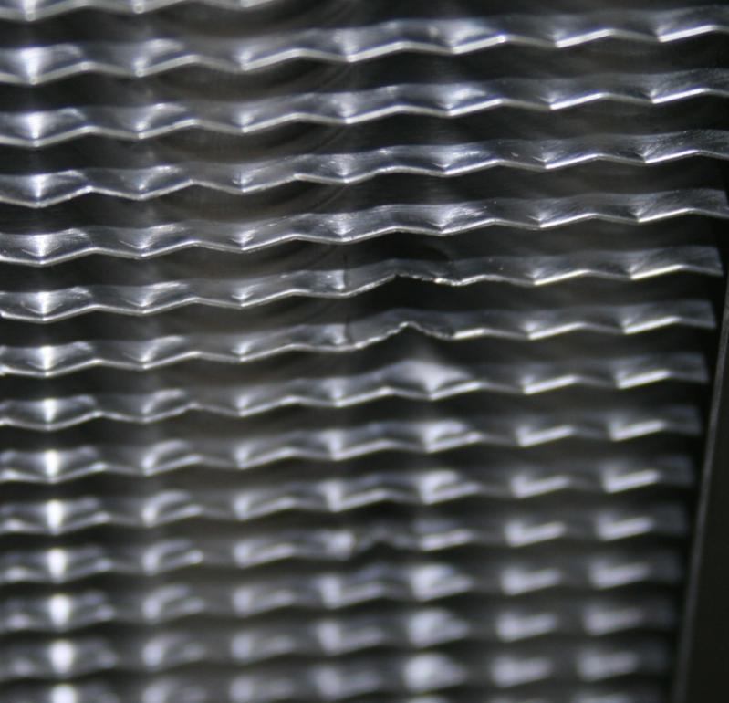

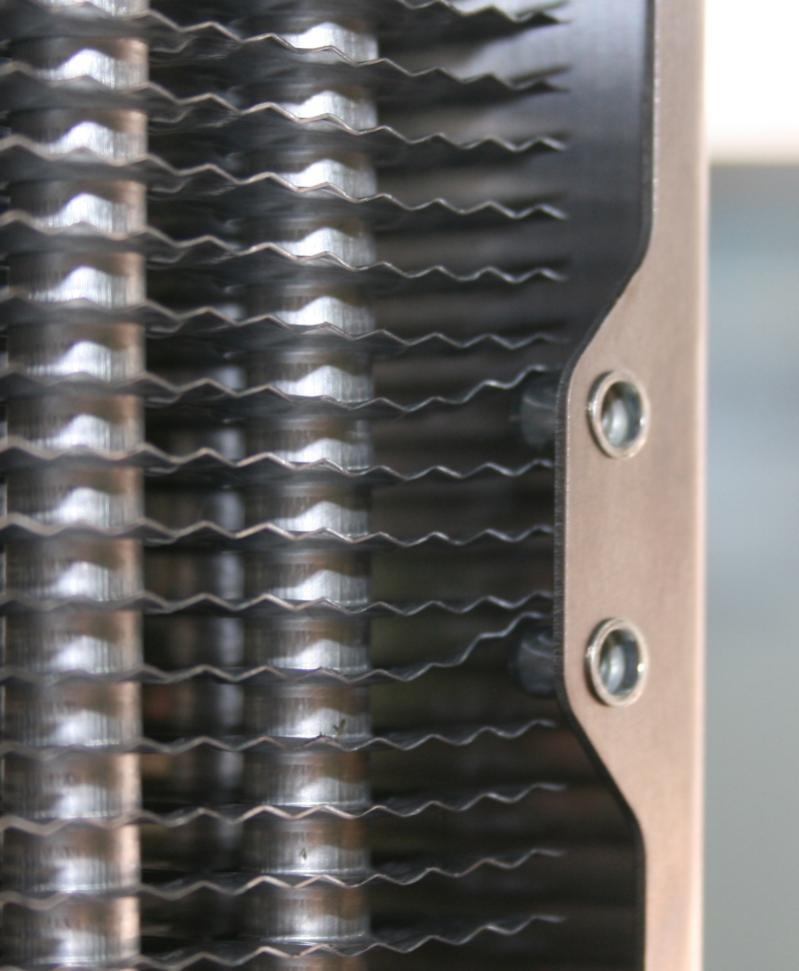

Können mir AMS Besitzer sagen ob das normal ist?
Bin von der Verarbeitung ziemlich enttäuscht.
Die Lüfterschraubengewinde zerdrücken die Lamellen, einige Lamellen sind unsauber geschnitten/verfärbt und an den Delrinterminals sind die Lamellen verschoben.
