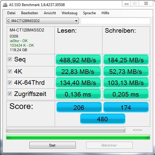

kann mir jemand sagen warum meine neue m4 im Vergleich zu anderen hier bzw reviews recht langsam ist ?
Ich weiß nicht wo der Fehler liegen soll =/
Hab grade alles neu aufgesetzt usw.
Mein System
Intel 2500k
Asus P8P67
Ati 6970
weil du sie an den marvell controller gehängt hat.
schau mal welche anschlüsse zum intel chipsatz gehören.
Stöpsel sie mal an einen Port deines Chipsatzes, und nicht an einen Zusatzport ;)
Okey Danke,
ich werds gleich ausprobieren. Ihr seid die BESTEN :d
*edit*
Super, hat geklappt :d vielen lieben Dank.

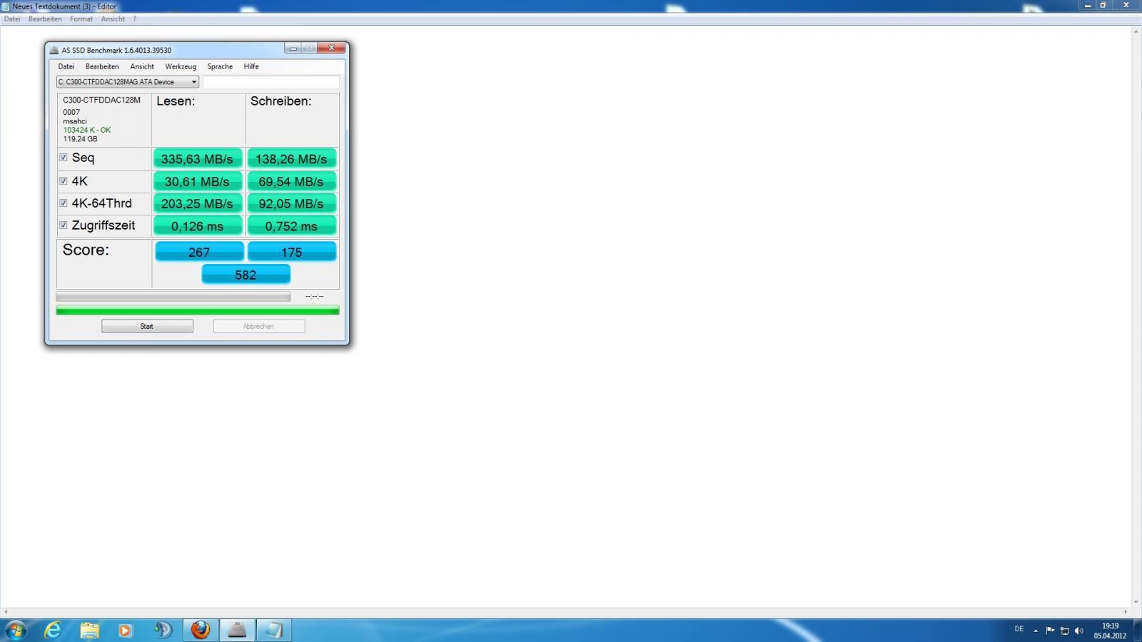

Hi leute!!
Wollte mal fragen ob bei meiner C300 noch alles im grünen Bereich ist!
Würde es was bringen auf iastor Treiber zu wechseln?
Nähere PC daten unten!
danke gruß

Sind die Werte jetzt besser?? Oder schlechter?? Weiter oben hab ich schon mal gepostet!!

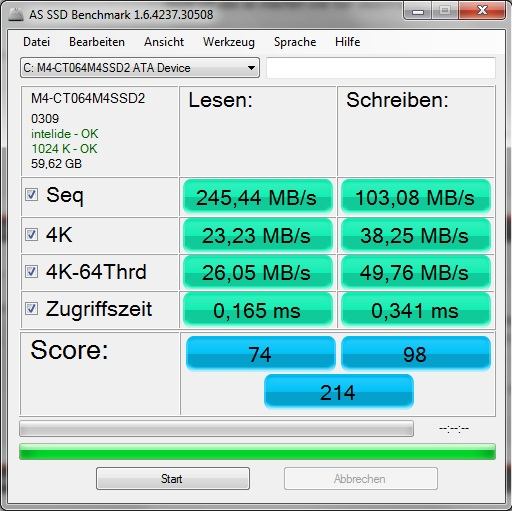

Hi Leute, ist es normal das meine seq Schreibrate niedriger ist als alle andere hier? Hab Win7 64BIT neu installiert.
Hatte auch den msahci Treiber getestet und der ist noch bissle langsamer.

die ssd läuft bei dir im ide modus.
du solltest auf ahci umstellen.
wie das nachträglich geht, findest du im netz.
Sorry, aber vergleiche doch einfach mal die Punktzahl... und ja höher = besser
Nö. Also ja, aber bei momentaner Zählweise mit Bevorzugung von 4K64 im Score ist das oftmals Schmarrn.
