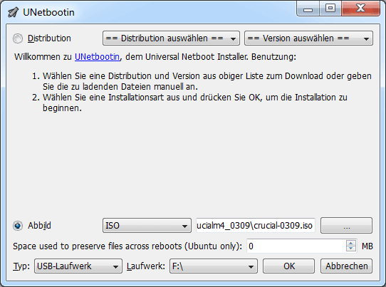

Warum versuchst du es denn nicht mal über einen USB-Stick? Mittels Unetbootin ist das recht einfach zu machen. Einfach den Speicherort der ISO-Datei angeben, den USB-Stick auswählen und auf OK drücken (beachte aber, dass dadurch alle eventuell vorhandenen Daten auf dem USB-Stick gelöscht werden). Danach vom USB-Stick booten, eventuell vorher im BIOS die Bootreihenfolge auswählen oder per Hot-Key (F8 bei deinem Board) den USB-Stick als Boot-Laufwerk wählen.

Hängt also auch an Port 0-3 ? USB is kein Problem. Vielleicht spackt deine GrKa rum mit dem interface ^^
Das is einfacher wie mit CD :d
Unetbootin nehmen. USB Stick rein.USB Stick auswählen. ISO auswählen. Auf OK drücken. Warten. Neustarten. Von USB Stick booten. Default wählen. Yes eingeben. Warten. Freuen

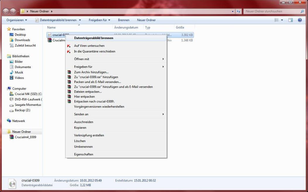

Die CD Variante ist doch auch ohne Brennprogramm einfach.
Einfach Rechtsklick auf die ISO.
Datenträgerabbild brennen.

Den Laufwerksbuchstaben musst du halt entsprechend anpassen.
