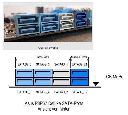

Ja deine Platte hängt an den Marvelports, die im Vergleich zu den Intel Ports erheblich schlechter sind. Häng sie mal an die Intel 6GB Sata Schnittstelle. Dann IDE aktivieren, wenn es nicht geht.
Hey Vielen Dank für Deine schnelle Antwort.
Woran siehst Du das ich die nicht an den Intel6GB angeschlossen hab. Nicht falsch verstehen , meins nicht böse, es nimmt mich wunder. Ich bin leider nicht sooo der Pro, lern aber gerne dazu ;). Ansonsten wo finde ich diesen Stecker auf dem MoBo, b.z.w wie find ich überhaupt raus wo der angeschlossen ist?.
Und ja ich gebs zu. Es ist mein erster PC ,Marke Eigenzusammenbau ;).
bei dir im Screenshot steht mv91xx ,bei Intel steht iaStor .
Die Intel sind die unter dem Marvell, also die zweite Reihe. Deine SSD drüfte in dem oberstem Portpaar stecken, stimmts ? :d
Ich hatte mir mal, als Gedächtnisstütze, eine Skizze über die SATA-Ports angefertigt (gilt für alle Asus-P67/Z68-Mobos):
